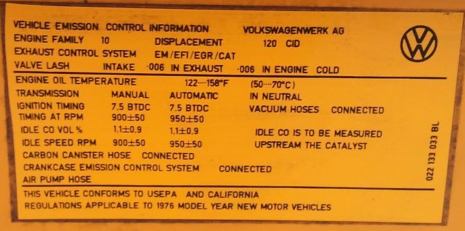

An der Motorklappe ist ein schönes Ami - Schild zwecks Abgas - Vorschriften:

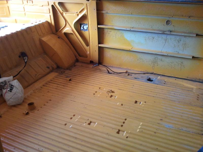

An der Seitenwand wurde etwas mit Farbe gespart. Was man ansonsten so sieht ist vor allem Schmutz:

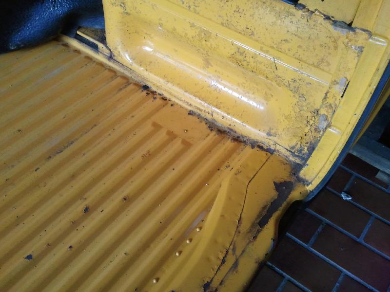

Aber da ist er dann doch, der Rost

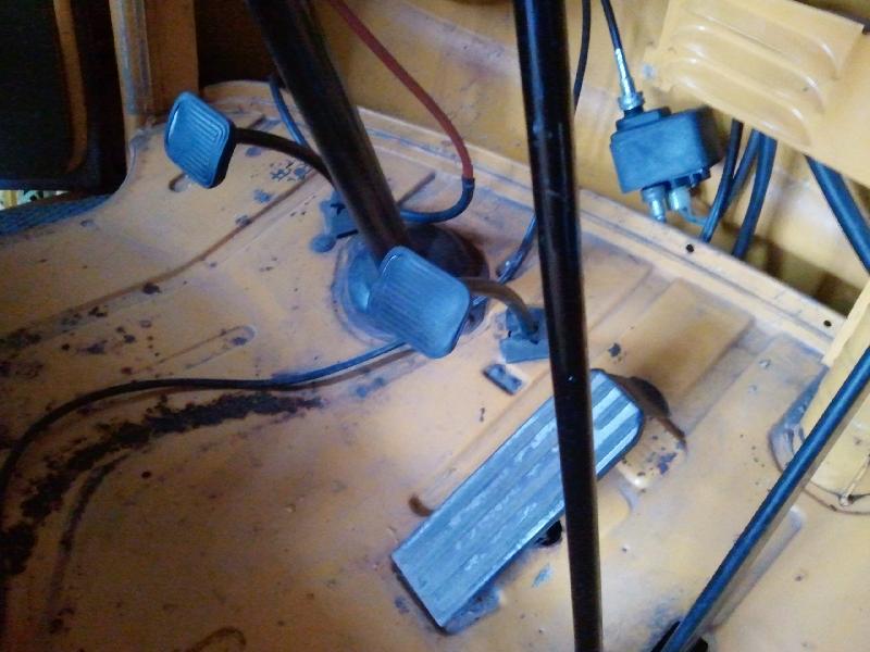

Und auch unter dem Kabel im Fußraum:

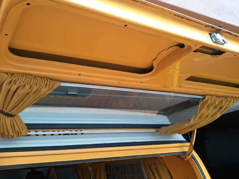

Die Heckklappe sieht da schon besser aus:
