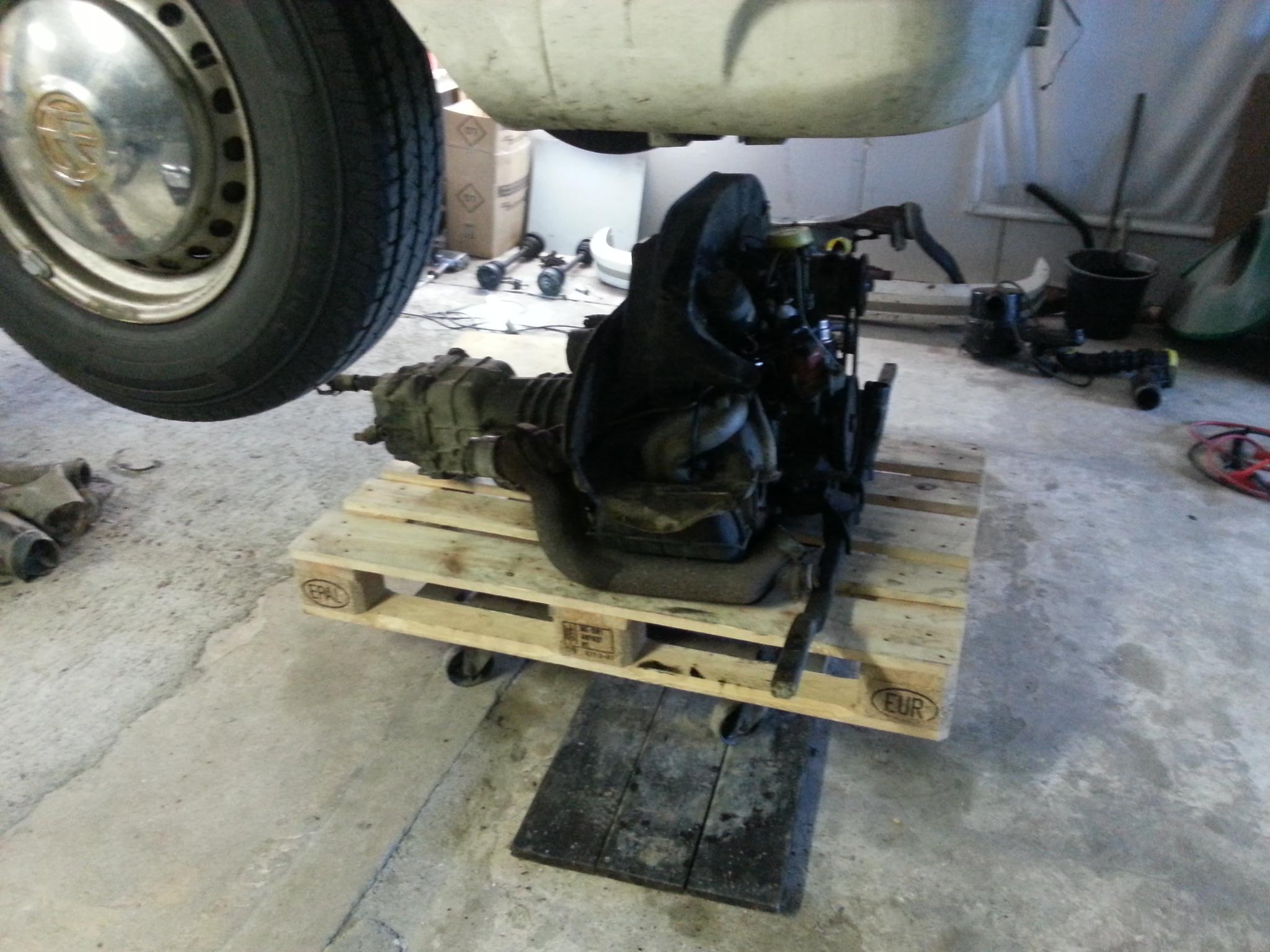

Donnerstag habe ich den Motor sowie das Getriebe ausgebaut. Der Grund dafür sind 2 abgebrochene Stehbolzen, an denen die Wärmetauscher befestigt werden. Beim Ausbau der Antriebswellen musste ich feststellen, dass dort kaum noch Fett in den Gelenken war. Und weil das noch nicht reicht, muss ich vom Tank aus den Benzinschlauch wechseln da er porös ist. Dann habe ich noch bemerkt, dass der der Unterdruckschlauch, der vom Vergaser zum BKV verläuft, ebenfalls nicht mehr lange mitmacht. Letztendlich als Highlight: ein undichtes Getriebe
Dichtungen für das Getriebe sowie das Ausrücklager und einen neuen Simmering, habe ich bei BusOk gekauft. Einen Unterdruckschlauch verkaufen sie nicht mehr. Wo bekommt man noch welche?
Fg Marcus
Fg Marcus

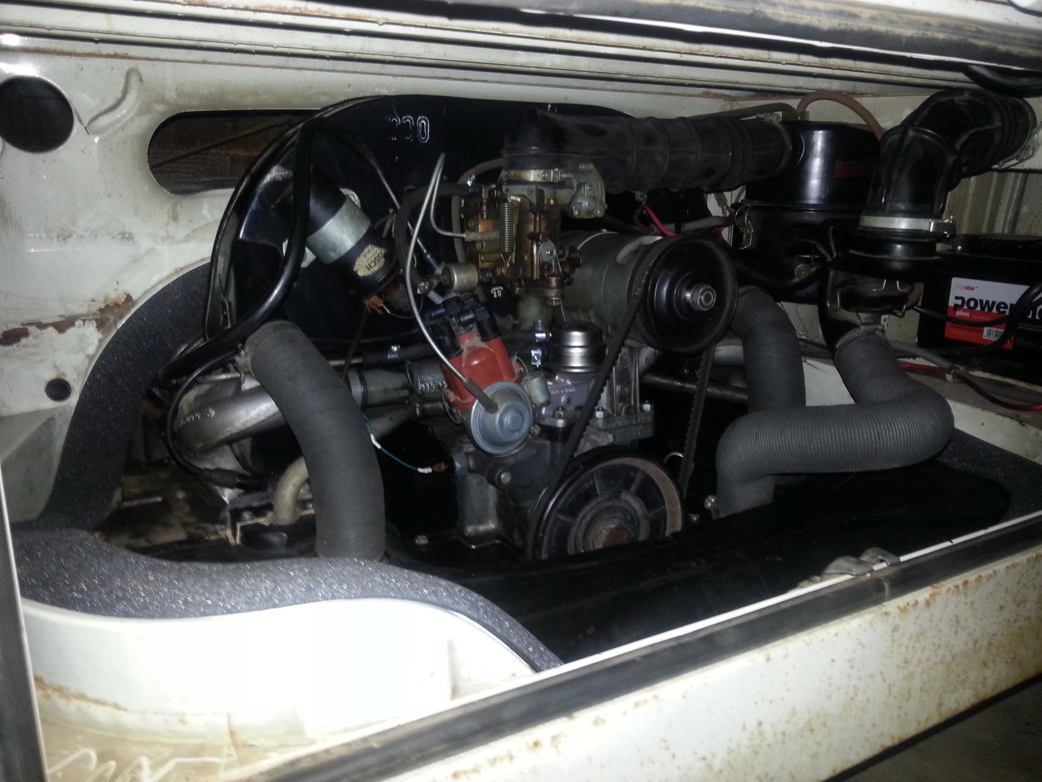

Es hat sich was getan in den letzten beiden Wochen.
- die alten Stehbolzen rausgedreht und wieder neue rein.
- Auspuff und Wärmetauscher gewechselt
- Y- Heizrohr instandgesetzt
- groben Rost im Motorraum entfernt und mit Brantho korrux eingepinselt
- Getriebe abgedichtet und Hypoid Getriebeöl nachgefüllt
- Kupplung und Automat, sowie Ausrücklager gewechselt
- Simmerring Getriebe & Kurbelwelle (Kupplungsseitig) erneuert
- Antriebswellenmanschetten getauscht
- Buchsen der Schaltstange erneuert und Schaltung eingestellt
- Mittleres Heizungsrohr getauscht
- komplettes Luftsystem gereinigt
- originales Radio eingebaut
- und zum Schluss den Motor gereinigt, eingebaut, Ventile eingestellt und eine neue Motorraumdichtung verbaut
Demnächst wird noch Hohlraumkonserviert.
Dann ist er fertig für die Saison 2014

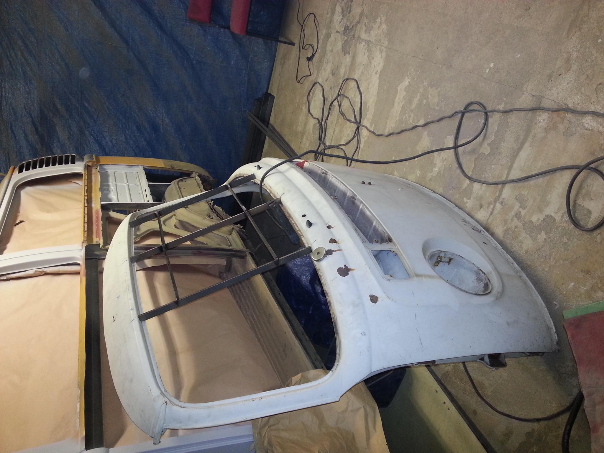

Ich habe gestern angefangen alles für das einschweißen der Frontmaske vorzubereiten.
Als erstes habe ich damit angefangen eine Scheibenrahmenlehre (sieht fast genauso aus, wie die Lehre die im Karosserieleitfaden abgebildet ist) zu schweißen. Heute Nachmittag soll die fertig sein. Als nächstes trenne ich die beiden A-Säulen ab, sowie den oberen Teil des Scheibenrahmens.
Fg Marcus

Fertige Scheibenlehre
