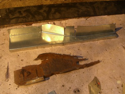

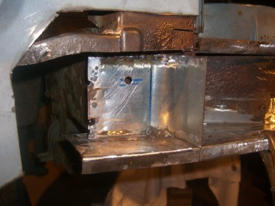

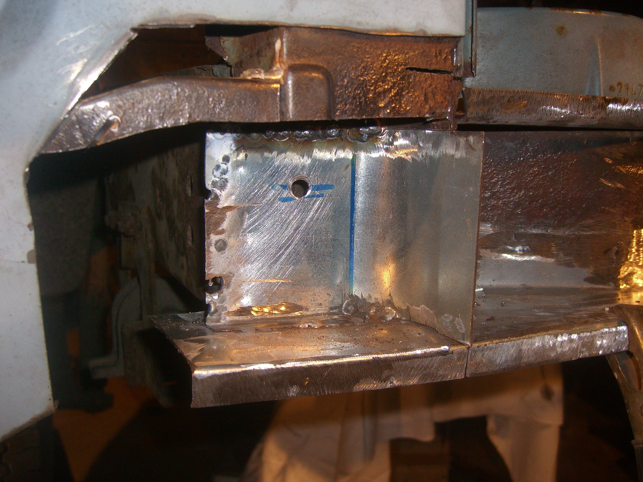

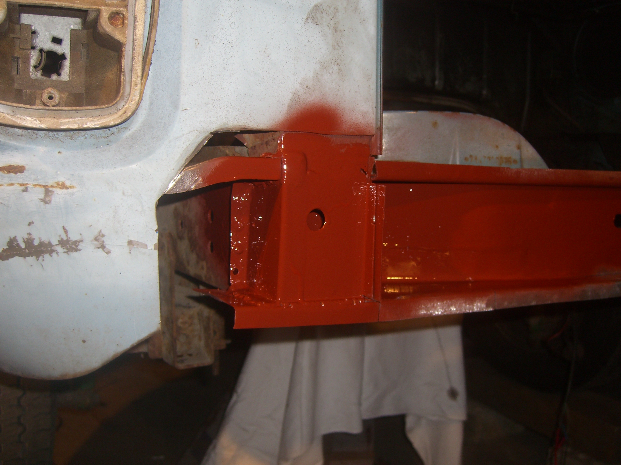

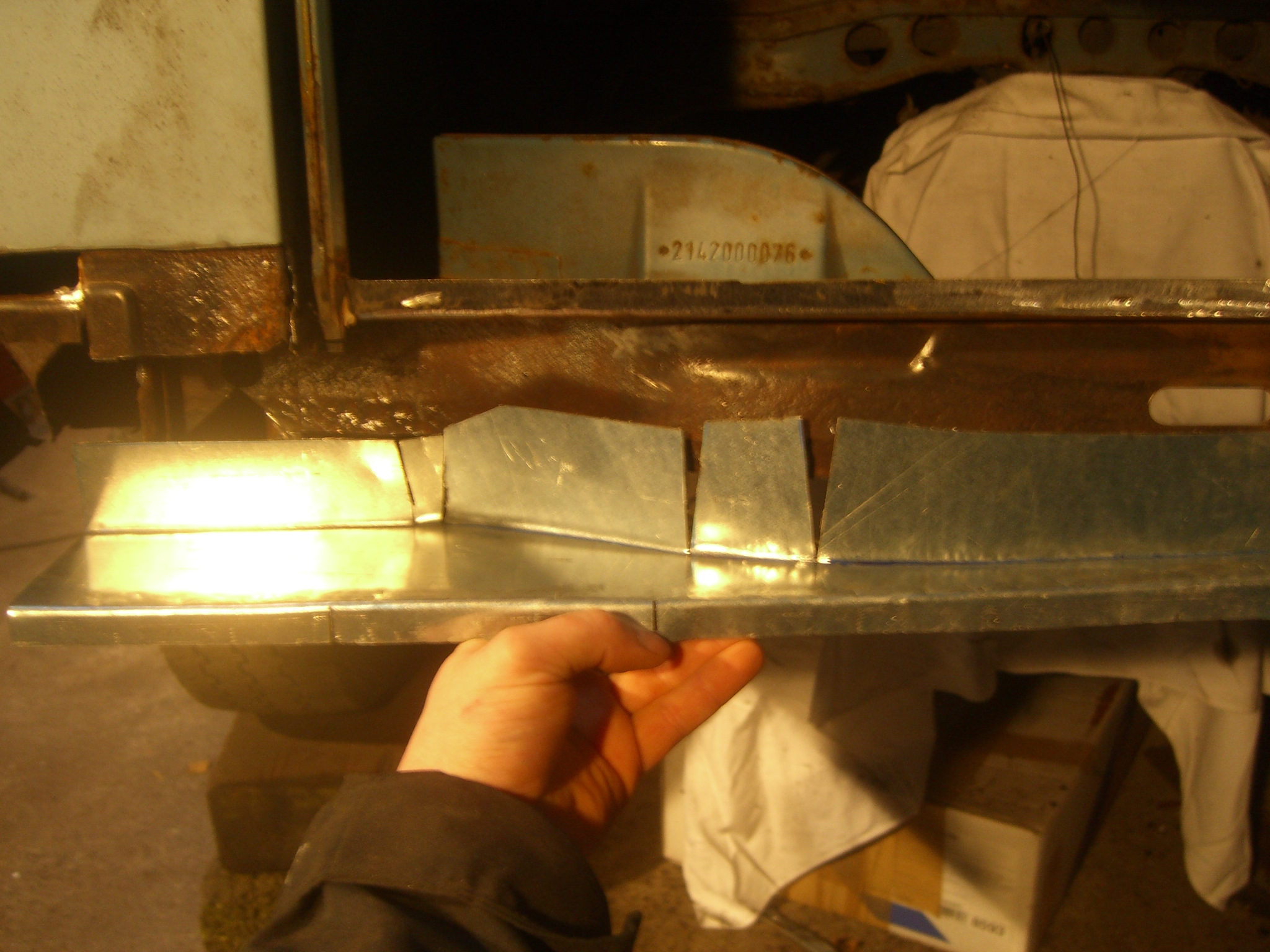

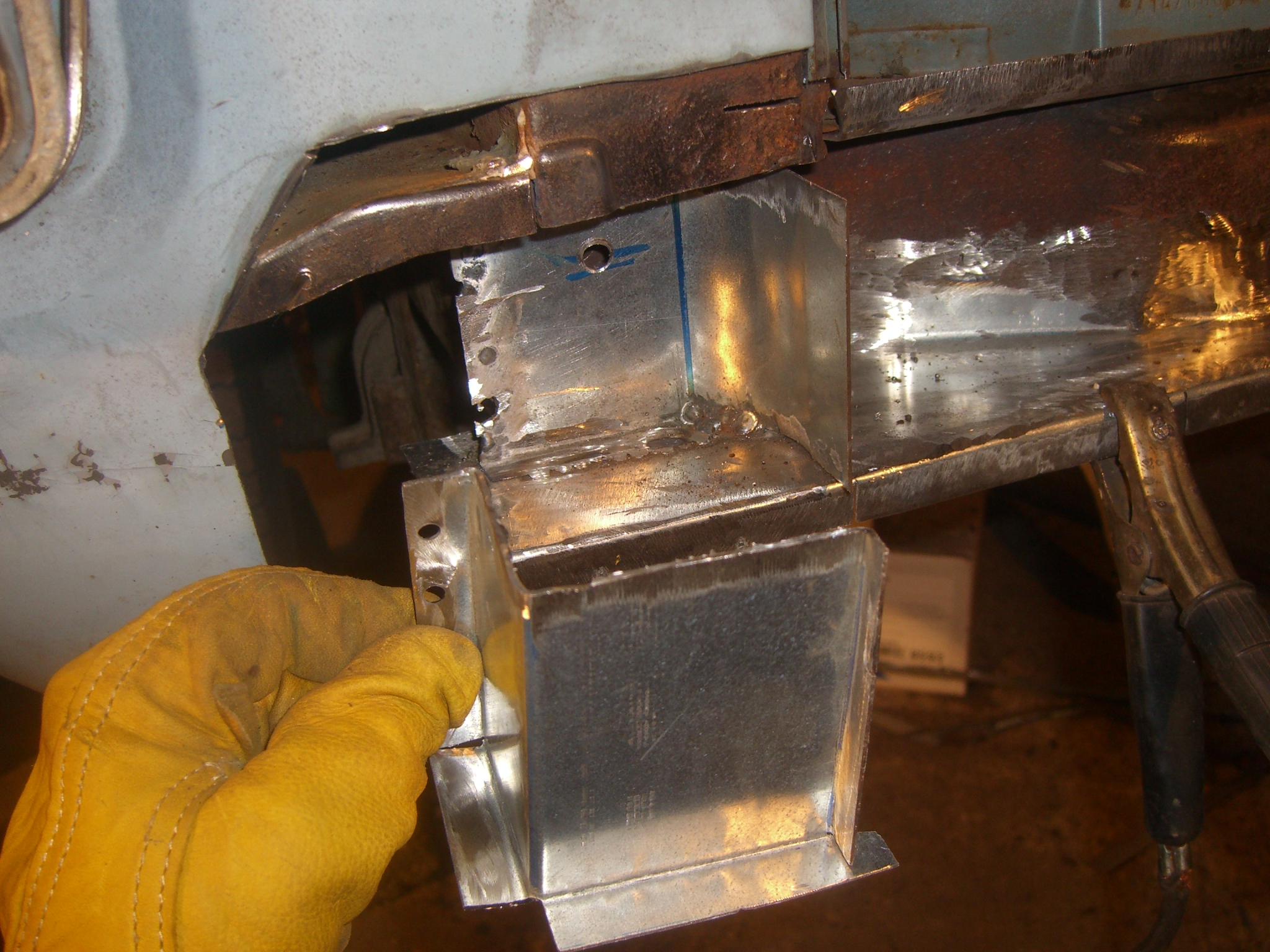

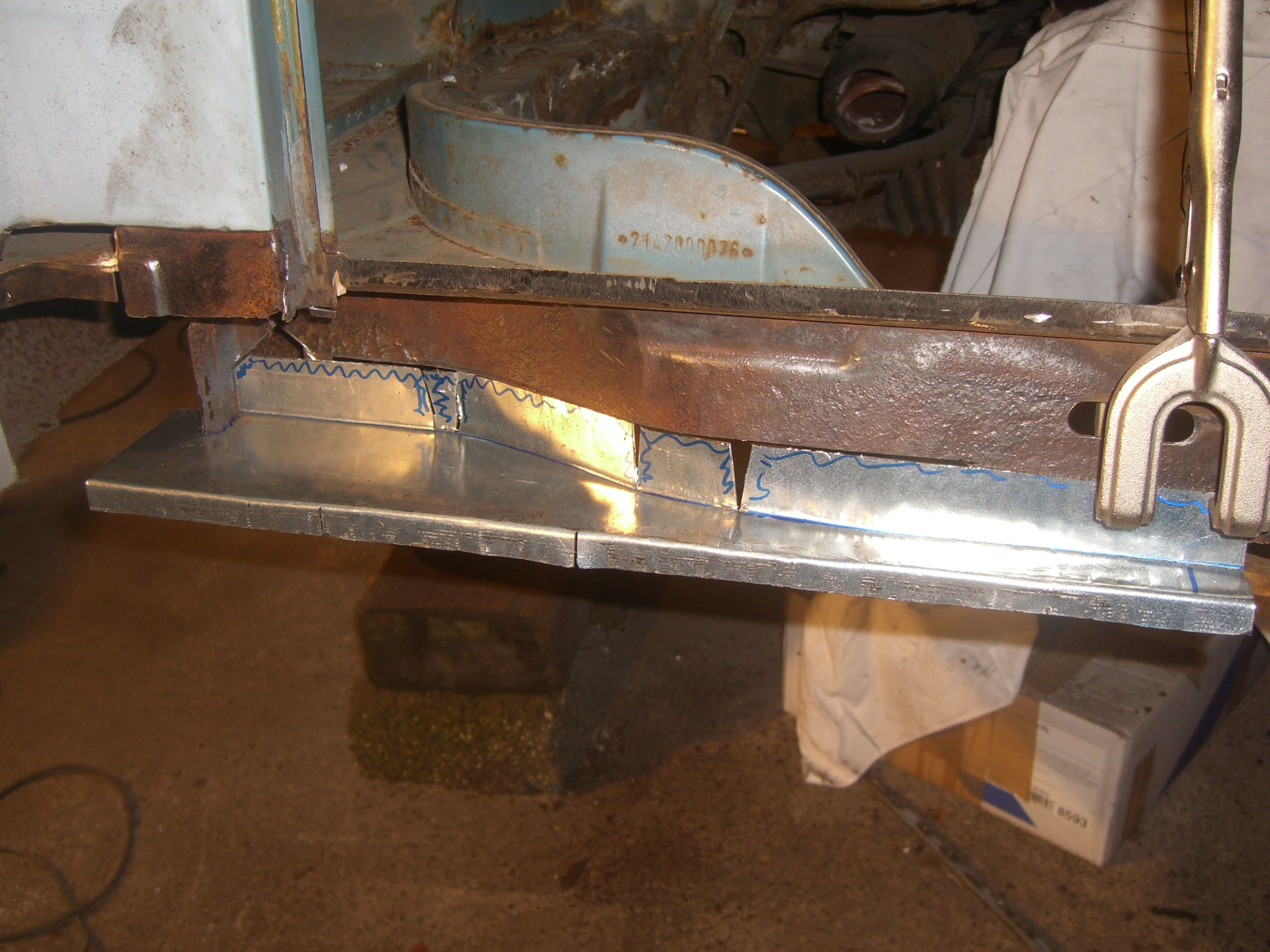

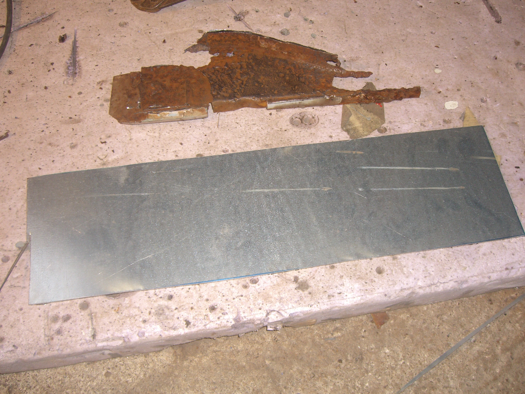

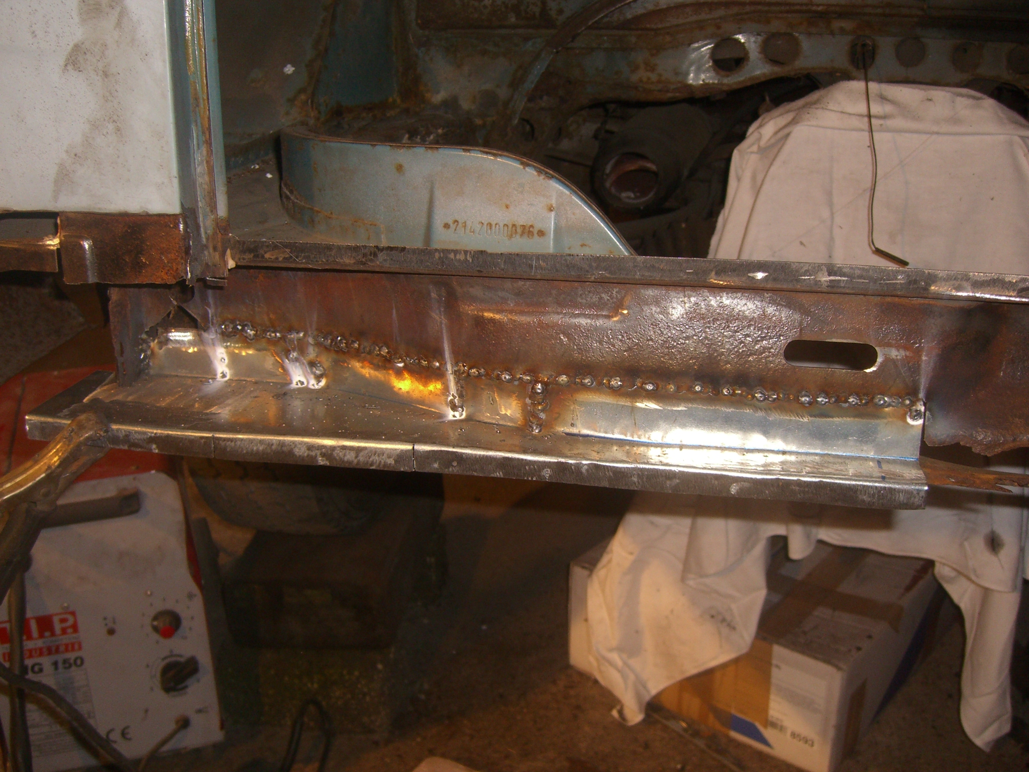

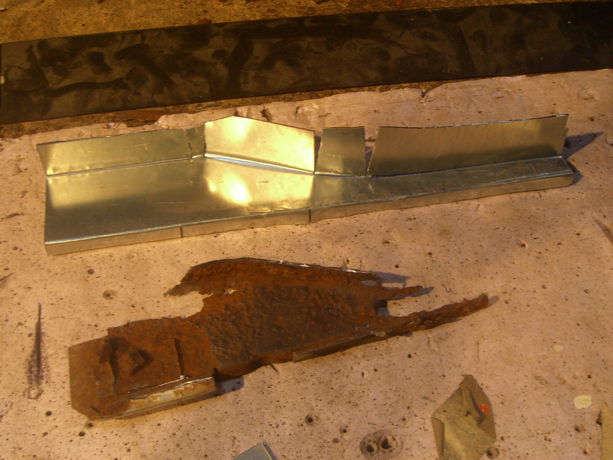

Und wo ich grade da bin,...war heute wieder fleißig:
Die Rep.-bleche waren mir zu teuer und bis ich das Alte erstmal komplett raus hätte,...

Jo, danke. Ich geb' mein Bestes. Wenn hier irgendjemand ist, der nen groben Fehler in den Fotos entdeckt, bitte melden. Ich muss bei manchen Schweißarbeiten meine Phantasie ganz schön spielen lassen, weil ich nicht weiß, wie's vorher ausgesehen hat :( Man findet zwar einiges im Netz, aber halt nicht alles und gute (deutsche) Handbücher sind scheinbar sehr selten.
Gruß, Fichel

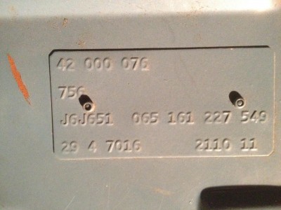

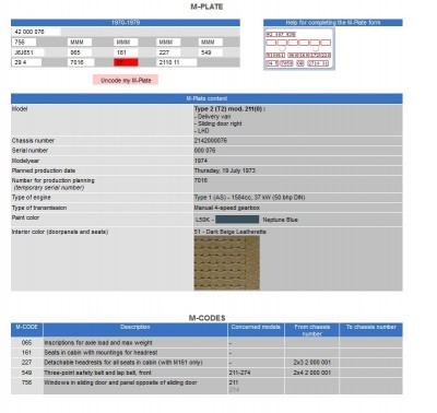

Kann mir vielleicht irgendjemand sagen, was für einen Bus ich da überhaupt "fahre"!? Beim decodieren bekomme ich irgendwie nicht viel raus,...
:wall: :confused:
Die Zahl im Schatten der Niete ist übrigens ne sechs,... :wink:
Re: Vorstellung von Fichel und seinem T2b Westfalia
Du hast nen 74er Halbkasten, einen der ersten im Modelljahr 74
der Rest steht unten:
Decodiert bei m-plate.com
Da gibts eigentlich auch irgendwo die netten Bilchen wie ich es unten in der Signatur habe.
Grüße, Thomas
Fichel
Beiträge: 467
Registriert: 18.01.2012 18:49
Beitrag von Fichel »
Danke Thomas für die schnelle Hilfe.
Aber warum bekomm ich keinen Hinweis auf Westfalia? Weder im Text, noch auf dem kleinen Bildchen, welches du unten stehen hast. Das zeigt zwar nen Halbkasten, aber kein Wohnmobildach. Oder kann das nicht angezeigt werden, weil Westfalia Umbau, oder so? :?:
