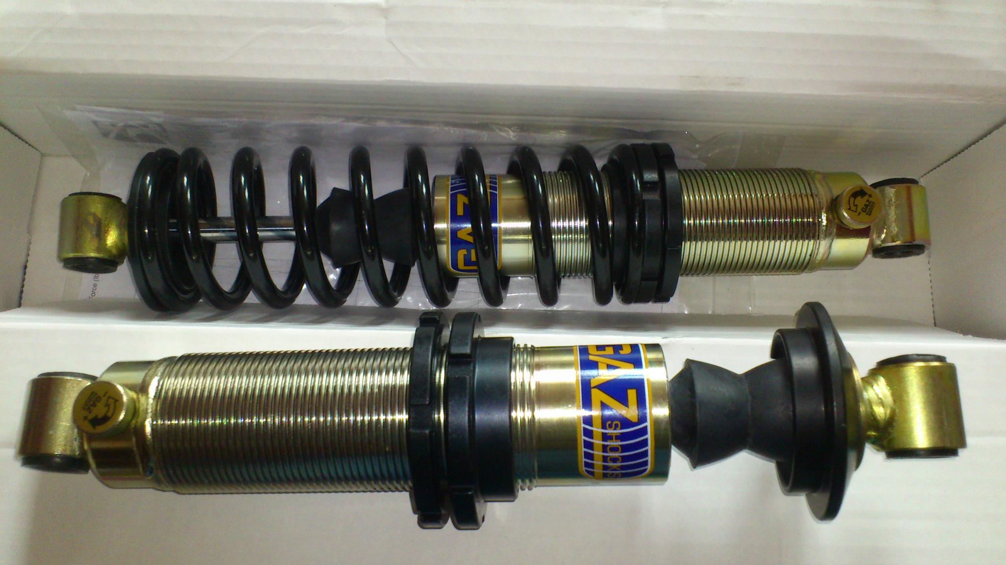

technisch ist im letzten Jahr natürlich auch was passiert.
A1 Sidewinder, 44 Weber IDF, Federbeine...

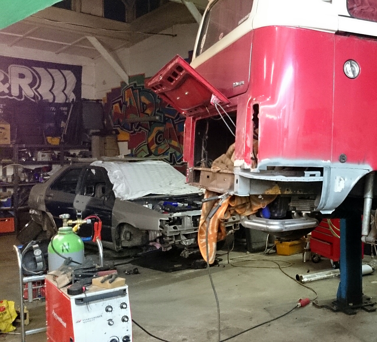

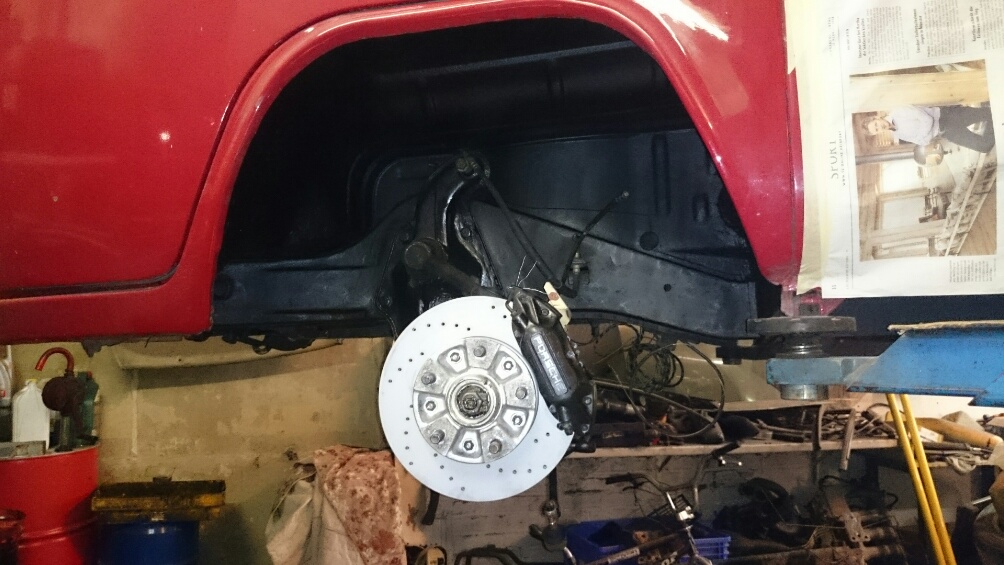

139PS / 200Nm hat der Motor auf dem Prüfstand geleistet.

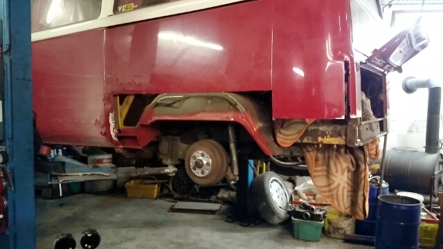

Unterdessen erhält der Bus im Heckbereich eine Kernsanierung in Blech und Motorisierung. Die Bremsanlage ( Porsche 944turbo/968) Räder und das Fahrwerk wurden ebenfalls an den neuen Ansprechpartner im Heck angepasst. Dauert nur alles immer etwas länger, da ich beinahe alles ( bis auf Edelstahl- schweissen ) selbst mache.

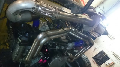

Kannst du das letzte Bild mal erklären :?
Gruß aus Ostwestfalen,
Markus
sham 69
Beiträge: 1559
Registriert: 16.01.2009 11:48
Re: [sham 69] und der Camper
Beitrag von sham 69 »
Gern...man möge es mir nachsehen und Diskussionen diesbezüglich anderen Ortes führen aber alles hat seinen Grund. Man sieht einen Subaru EJ20turbo Motor incl. angepasster Abgasanlage, gekürzter Ölwanne, versetztem Ölkühler und noch mehr.

hi,
was sind denn das genau für Stoßdämpfer mit Zusatzfedern auf deinem Bild?
Sehen auch interessant aus. Passen die nur bei Tieferlegung oder auch normal?
