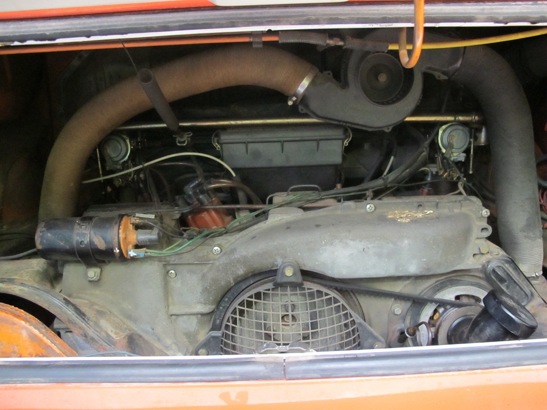

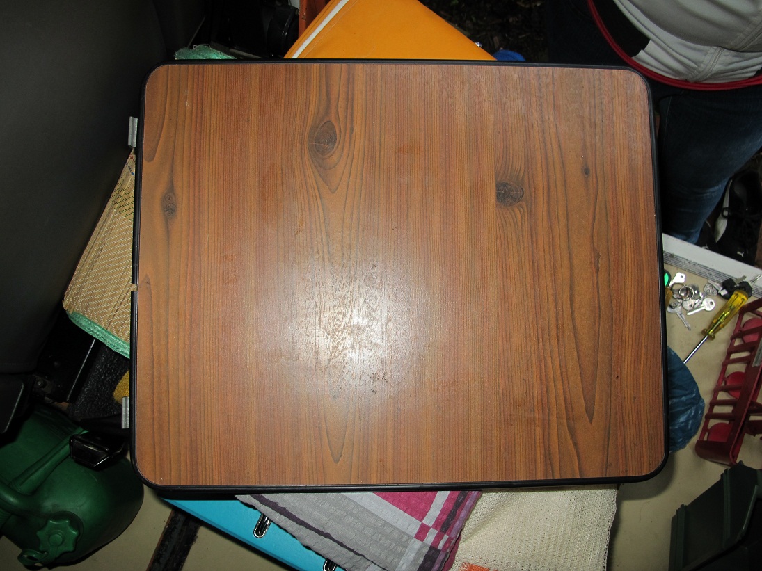

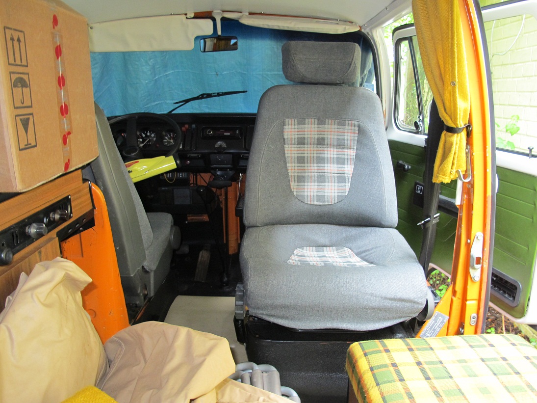

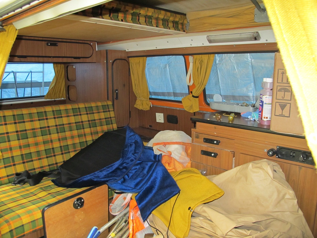

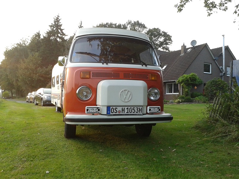

Anbei mal ein paar auf die Schnelle geschossene Bilder. Sieht alles noch ziemlich rumpelig aus, da von der orthopädischen Sitzunterlage über das Vorzelt bis zur Ersatzheckklappe 'ne Menge Zubehör dabei ist.

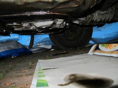

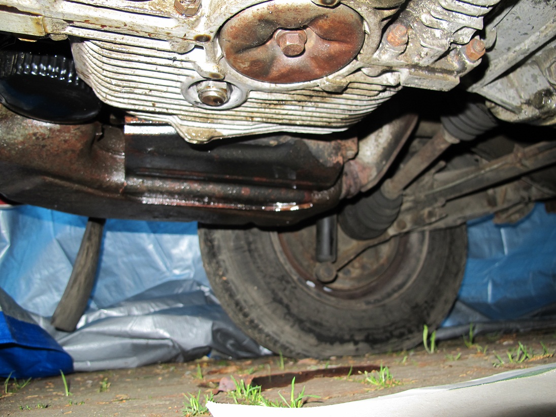

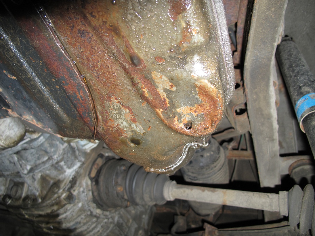

Je länger der Bulli hier steht, desto augenscheinlicher wird das Hauptproblem in Gestalt des Ölverlusts. Leider stehe ich hier noch am Anfang...
weitere Bilder:

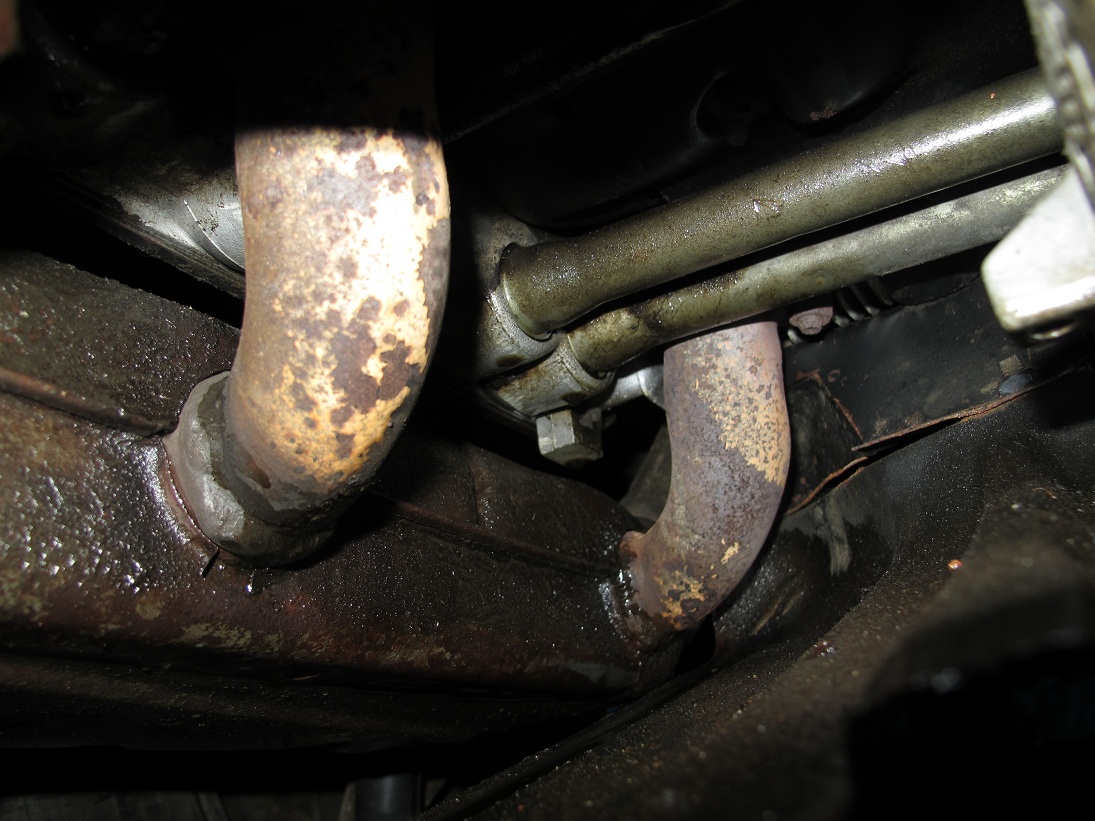

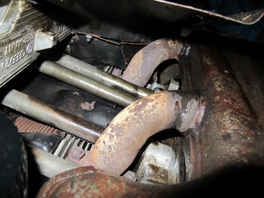

Und Ölverlust Nr. 2:
