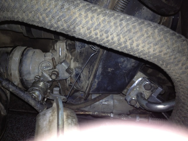

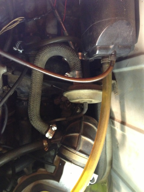

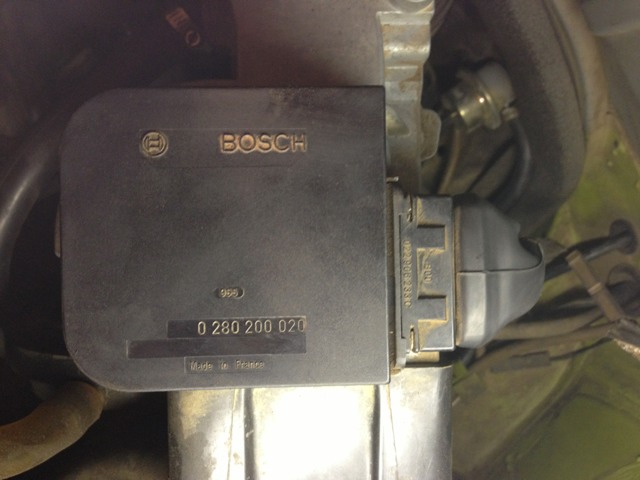

[SMILING FACE WITH SMILING EYES] Huhu
Hier mal ein paar Bilder für den einen oder anderen GD Fahrer
Vielleicht sieht ja auch jemand einen Fehler bei mir irgendwo oder es kommt einem was komisch vor...
Andy
Andy

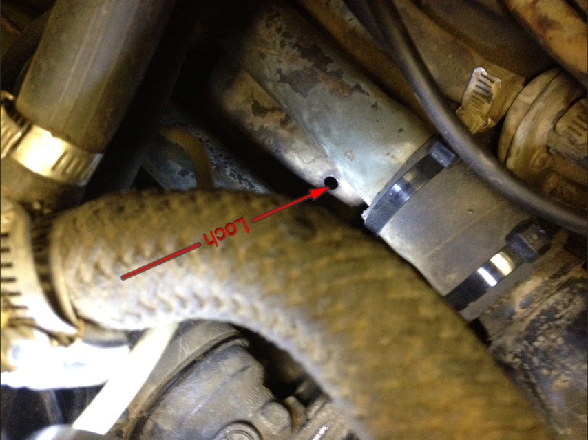

Hallo
Was ist das das für ein kleines Loch im Gehäuse ? Und welchen Sinn hat das?
Muss da was rein oder ein stopfen drupp???
Andy
Andy
