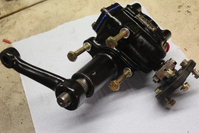

...habe mich damit abgefunden wieder einmal zum MKT nicht im Bulli anzureisen und habe mich an die Lenkung gemacht. Morgen noch Öl einfüllen und einbauen. Freue mich schon auf Freitag in Hannover und auf´s Teile suchen.

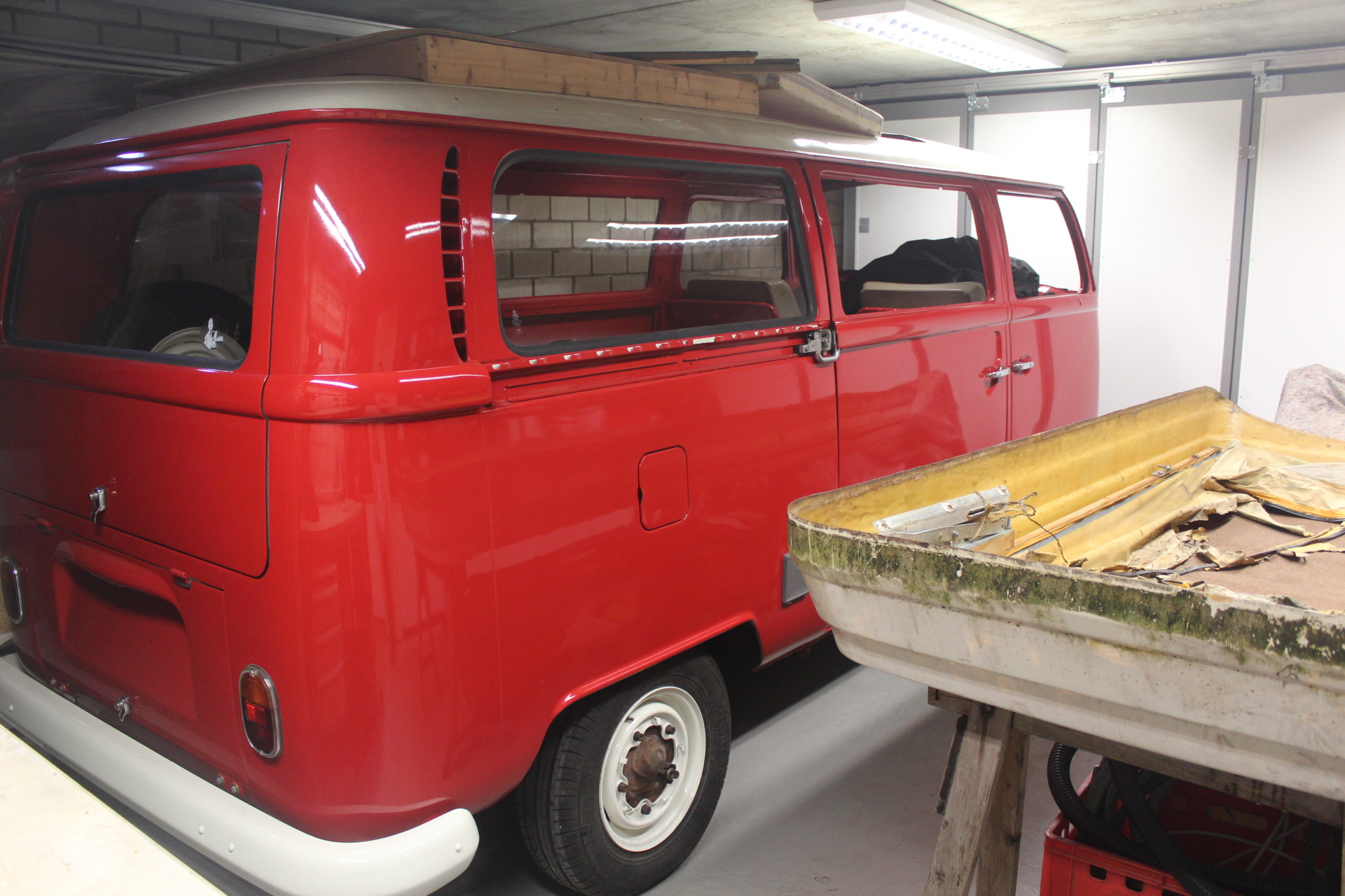

In den vergangenen Monaten konnte ich weiter komplettieren, Stoßstangen anbauen, Fenster hinten einsetzen, Türen anpassen usw. Nachdem ich nun im vergangenen Jahr die erste Probefahrt machen konnte, stand ein neues Projekt an. Das Garagendach erneuern. Ich weil ich schonmal dabei war, habe ich es gleich höher gemacht, die Elektrik erneuert, ein neues Tor eingebaut und den Fußboden beschichtet. Macht gleich doppelt soviel Spaß nun weiter am Bus zu arbeiten

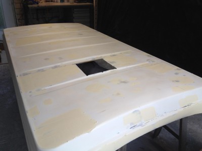

Nun ist das Aufstelldach dran. Habe mich nun wochenlang demontiert, gereinigt, geschliffen, gespachtelt, geschliffen und wieder gereinigt. Siegessicher habe ich nun vor zwei Wochen die erste Schicht Feinspachtel aufgetragen und wollte nun loslackieren. Und wie es so ist, das Zeug wird nicht fest. Habe es nun mehrere Tage mit heizen und lüften im Wechsel versucht, nichts, das Zeug wird nicht fest
Werde also alles wieder runter holen müssen und neu auftragen.

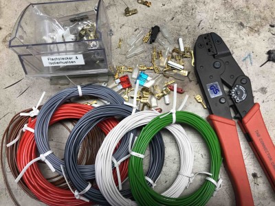

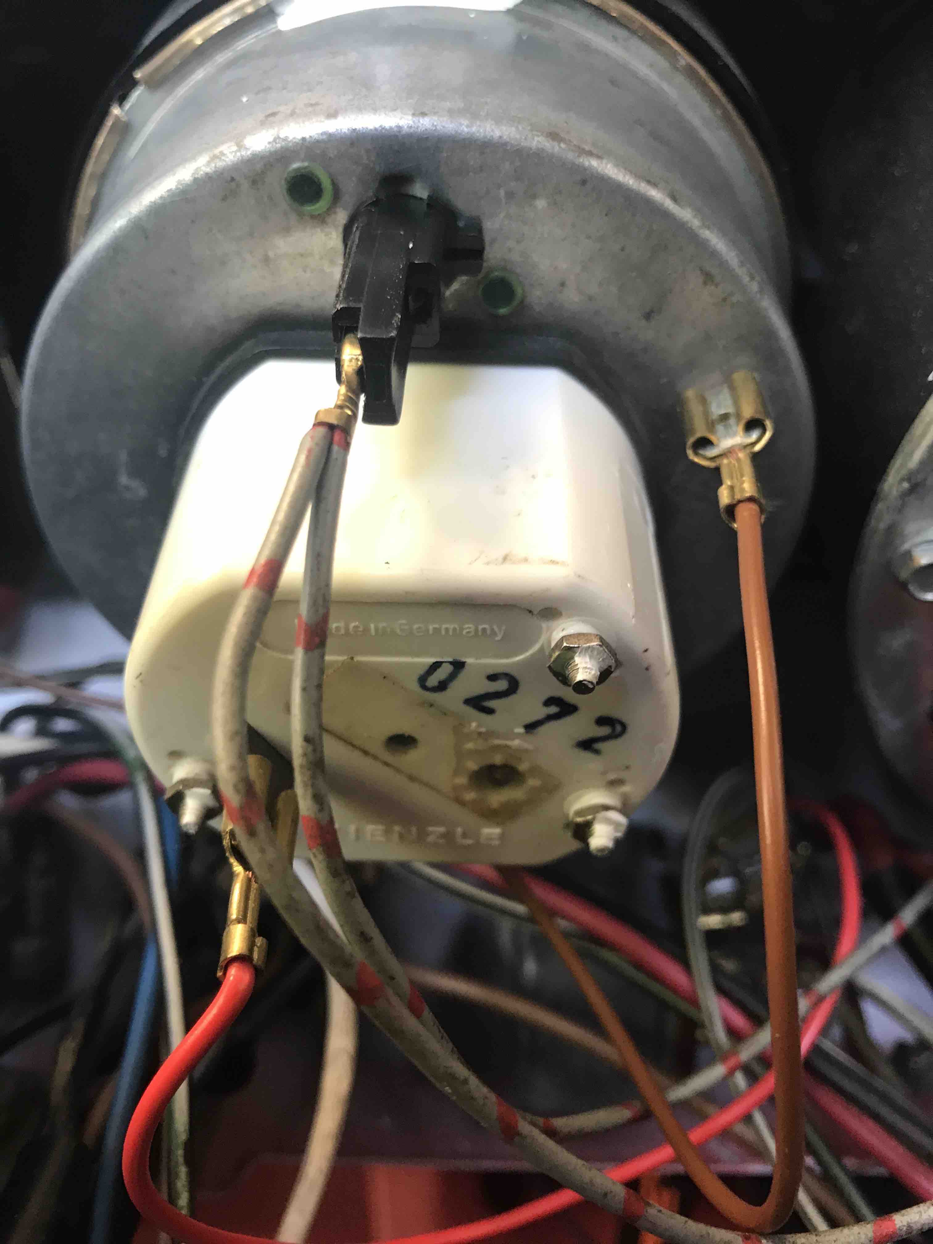

Ich habe mir schon vor Längerem mal eine ganz ordentliche Crimpzange für die alten, originalen und unisolierten Flachsteckhülsen gekauft. Dank der und reichlich neuer Leitungen, Flachsteckhülsen und diversen gesammelten Werken ist nun der Kabelbaum komplett überarbeitet und befindet sich im Originalzustand. Für Zubehör wie die Uhr und die Standheizung habe ich nach den alten Plänen neue Kabelbäume angefertigt. Das macht mir mehr Spaß als mit Epoxyharz auf´m Dach rumzuschmieren

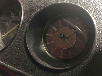

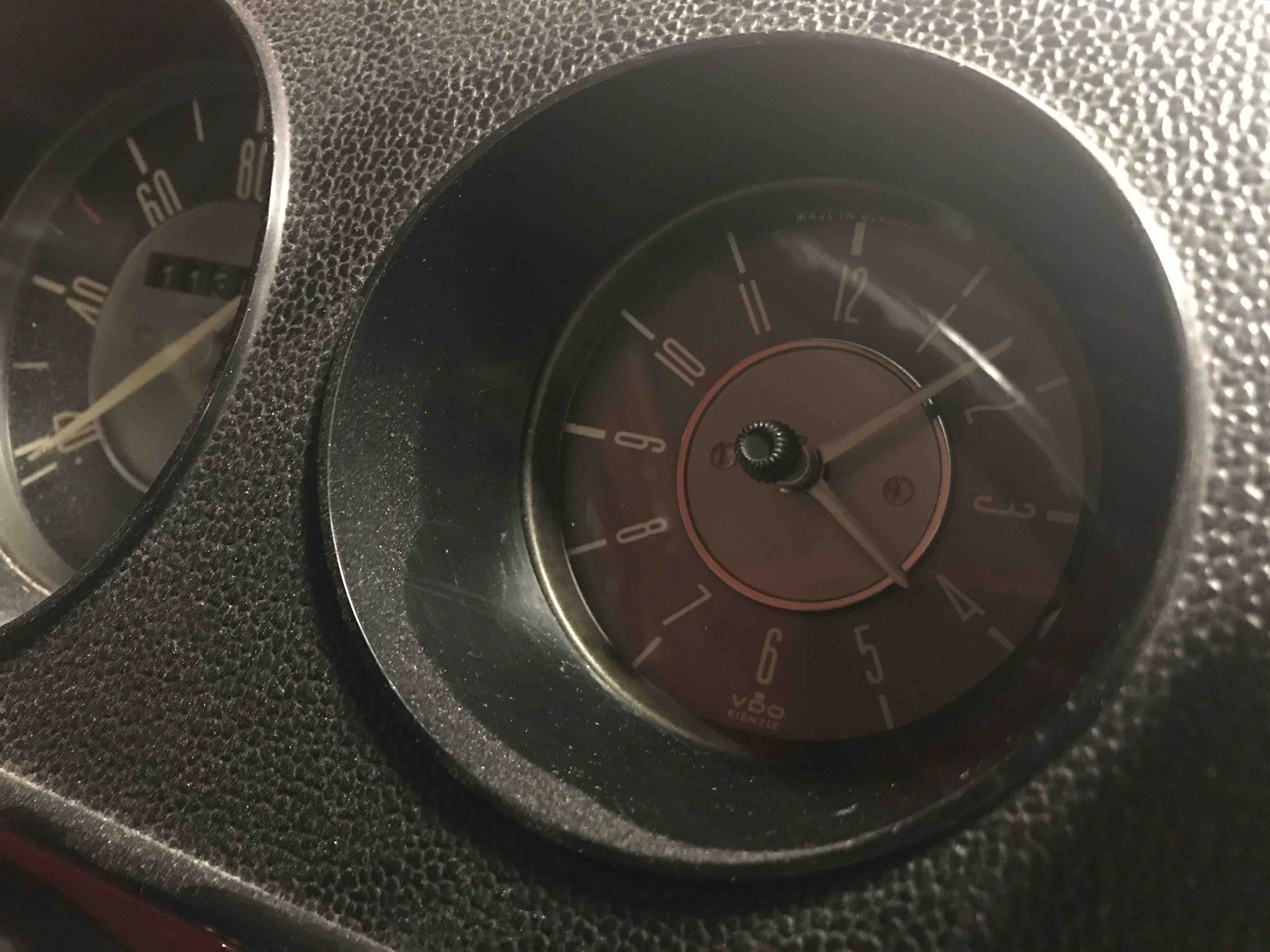

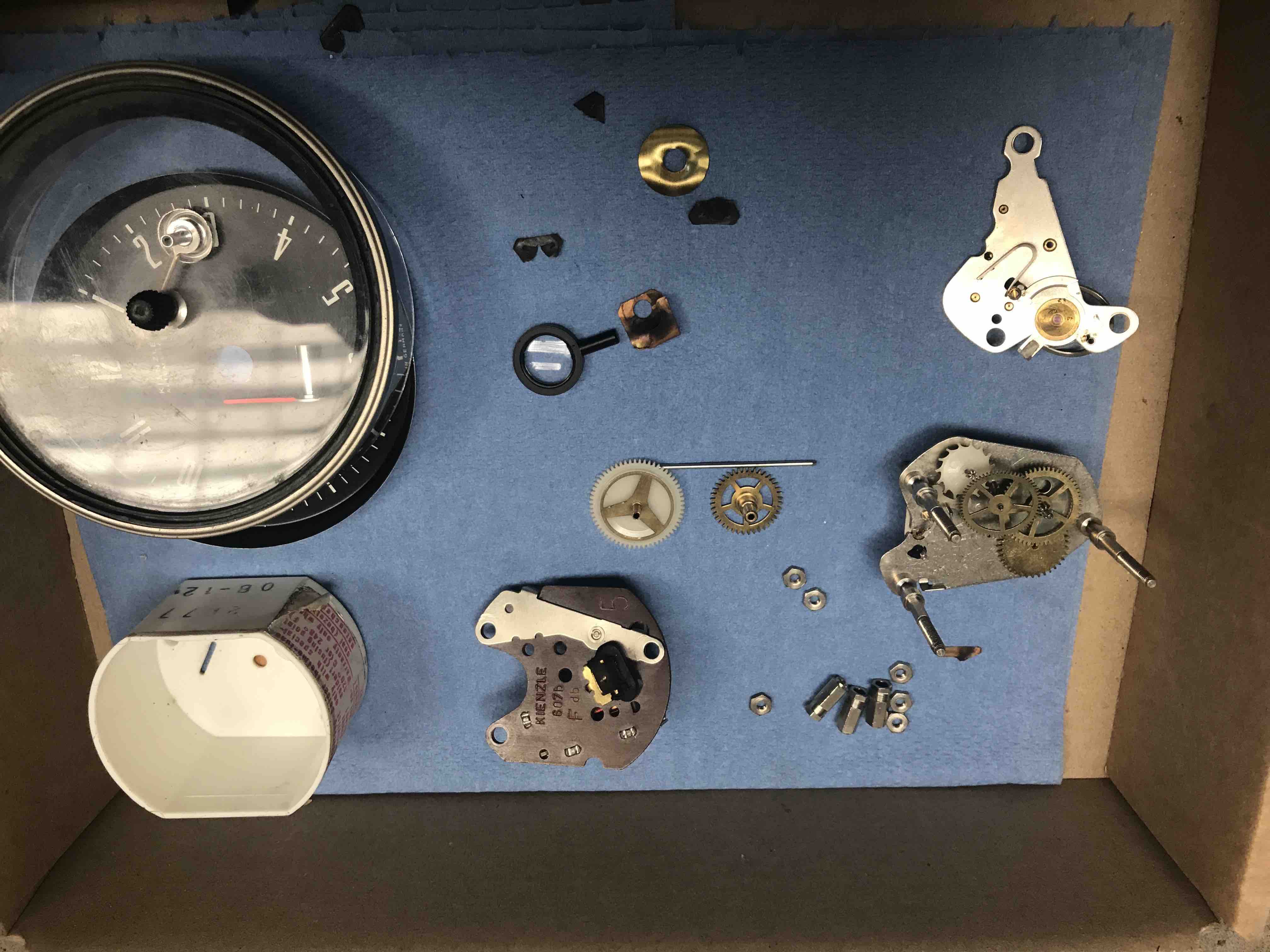

Die Uhr hat mir auch reichlich Nerven gekostet. Nachdem ich eine funktionstüchtige Uhr mit gebrochener Scheibe und abgeschnittenen "Anschraubnasen" (eine NOS-Uhr war wir einfach zu teuer) bekommen habe, habe ich angefangen diese aufzuarbeiten. Also alles demontiert, Neue Schraubnasen angefertigt und angeschweißt, das Glas neu anfertigen lassen und alles wieder zusammengebaut. Nun war die Uhr schon einige Monate eingebaut und was ist, sie läuft natürlich nicht mehr. Also Uhr wieder raus und zerlegt. Fazit: Uhrwerk defekt weil verschlissen. Nun habe ich mich an einen tollen Tipp erinnert für den ich mich an dieser Stelle bei Daniel (Dani*8) riesig bedanke! Das Kienzle-Uhrwerk war in diversen anderen Fahrzeugen auch verbaut, u.a. im Opel Kadett. Also Opel-Uhr für kleines Geld besorgt, zerlegt und in die VW-Uhr eingesetzt. Läuft
Bei der Aktion habe ich übrigens festgestellt, dass das Uhrwerk nicht zerlegt werden muss, sondern von vorne demontiert werden kann, aber das ist eine lange Geschichte...

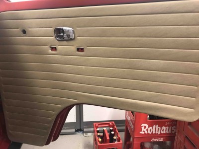

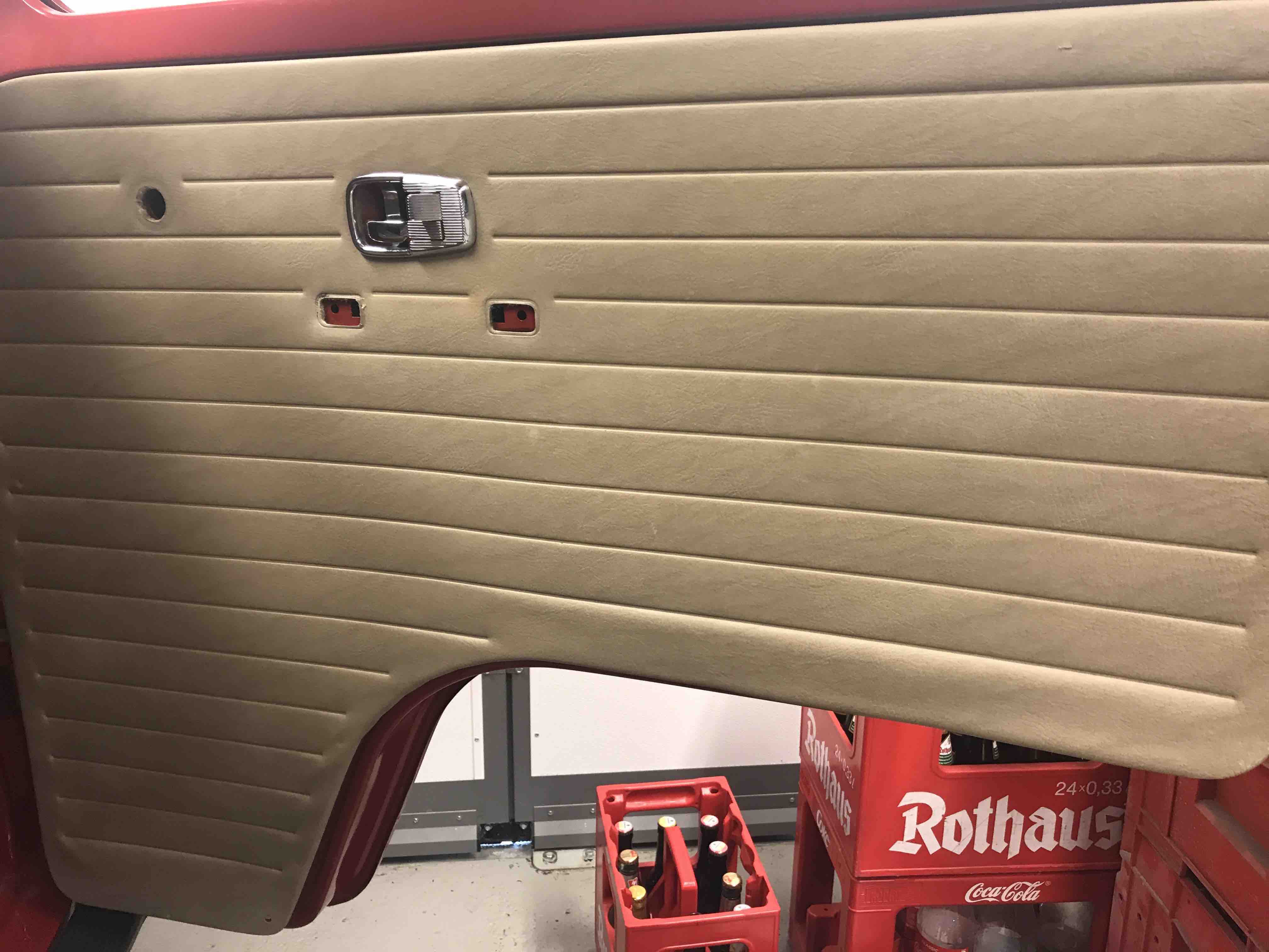

Endlich, nach jahrelangem Suchen hatte ich in diesem Jahr das Glück zwei originale Türpappen zu bekommen. Die waren mit Fett, Dreck und "altem Bauschaum" verschmutzt. Egal, ich wollte es möglichst original, habe also ein Wochenende und diverse Putzmittel investiert und siehe da, ist garnicht so schlecht geworden

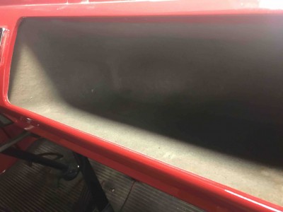

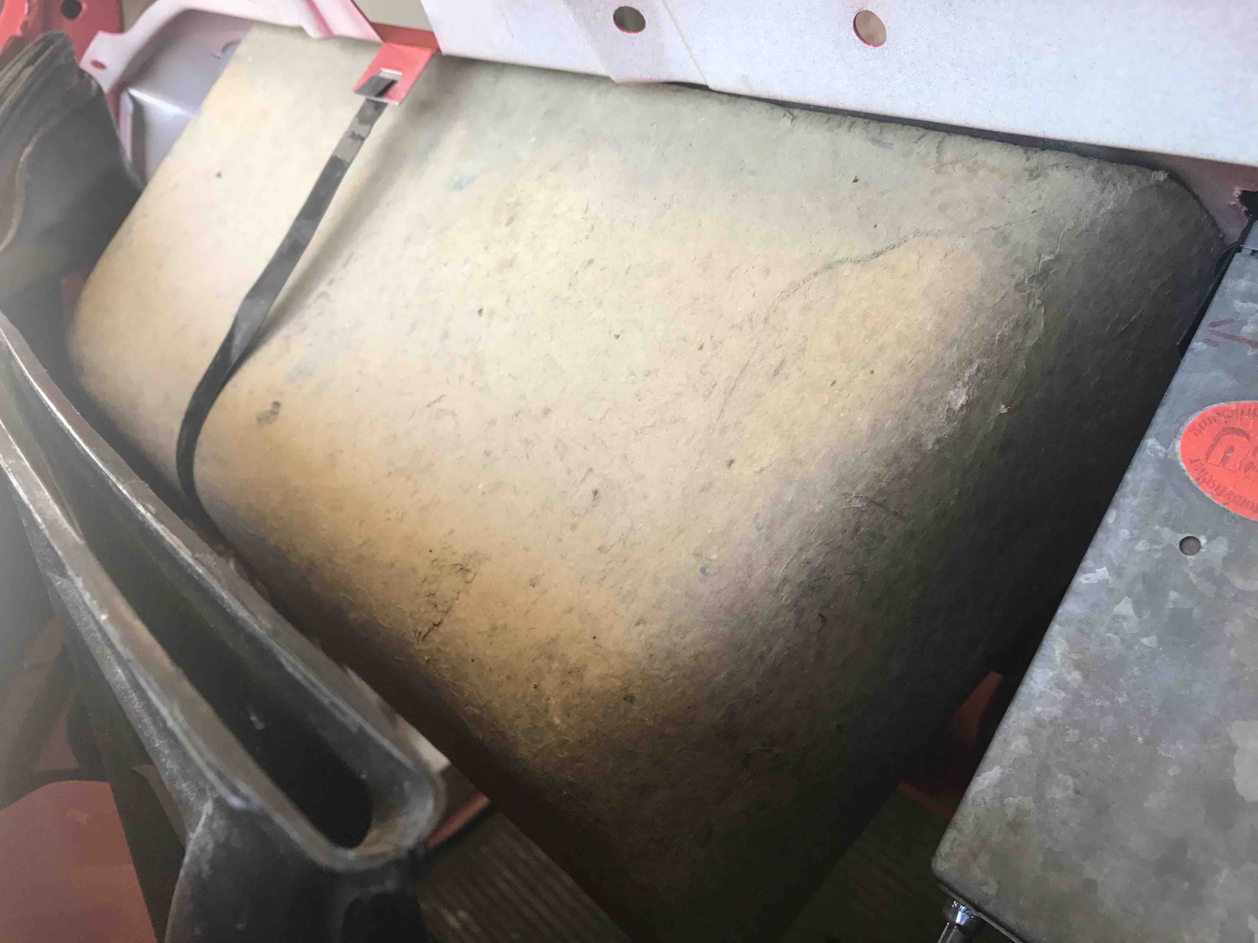

Endlich habe ich auch ein brauchbares originales Papp-Handschuhfach bekommen und eingebaut

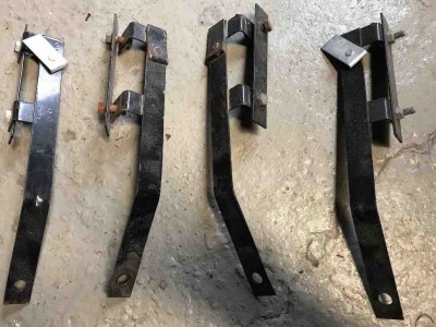

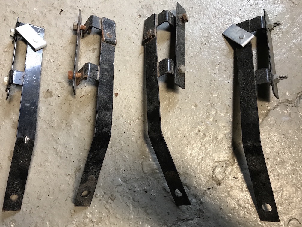

Bei der Aktion habe ich ein paar Halterungen bekommen, die ich zunächst nicht zuordnen konnte. Dank Hilfe hier im Forum weiß ich nun, dass es originale Halterungen für die WEGU Spritzlappen sind.
Ich hebe zwei paar Halterungen und würde ein Paar gerne gegen originale Spritzlappen tauschen...
