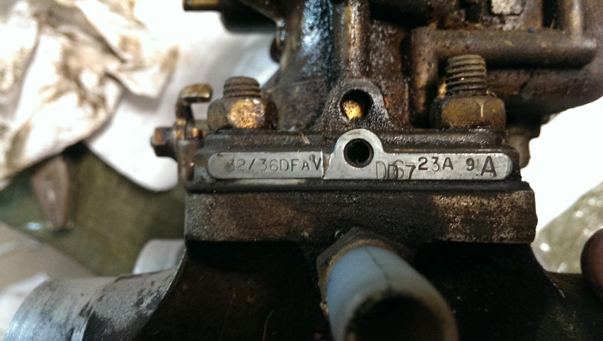

Der Weber Vergaser ist ein 32 36 dfav.
Hat jemand erfahrung mit diesem?

Ich hab auch einen US Bus, wo in usa am motor gebastelt wurde. Diese Weber sind absolut nicht tüv tauglich. Ich hab meinen motor auf die solex vergaser umgerüstet. Damit wird es dann beim tüv leichter. Mein kabelbaum ist im motorbereich verbrannt (USA umbau...), weshalb ich gerade einen neuen mache.

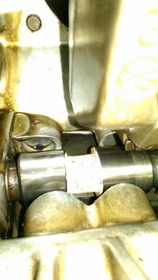

Wir sind inzwischen bis zur Nockenwelle vorgedrungen.

sieht auf den ersten Blick noch ganz gut aus. Die typischen Spuren erkennt man schon aber davon geht die Welt sicher nicht gleich unter. Interessant ist eigentlich nur die Hälfte jenseits des kreisförmigen Halbmessers. Versuch mal ein Foto von jeder Nockenspitze bei weniger grellem Blitz oder Lampe zu machen.

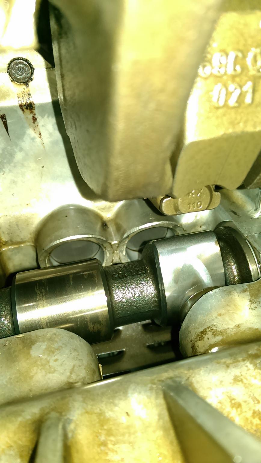

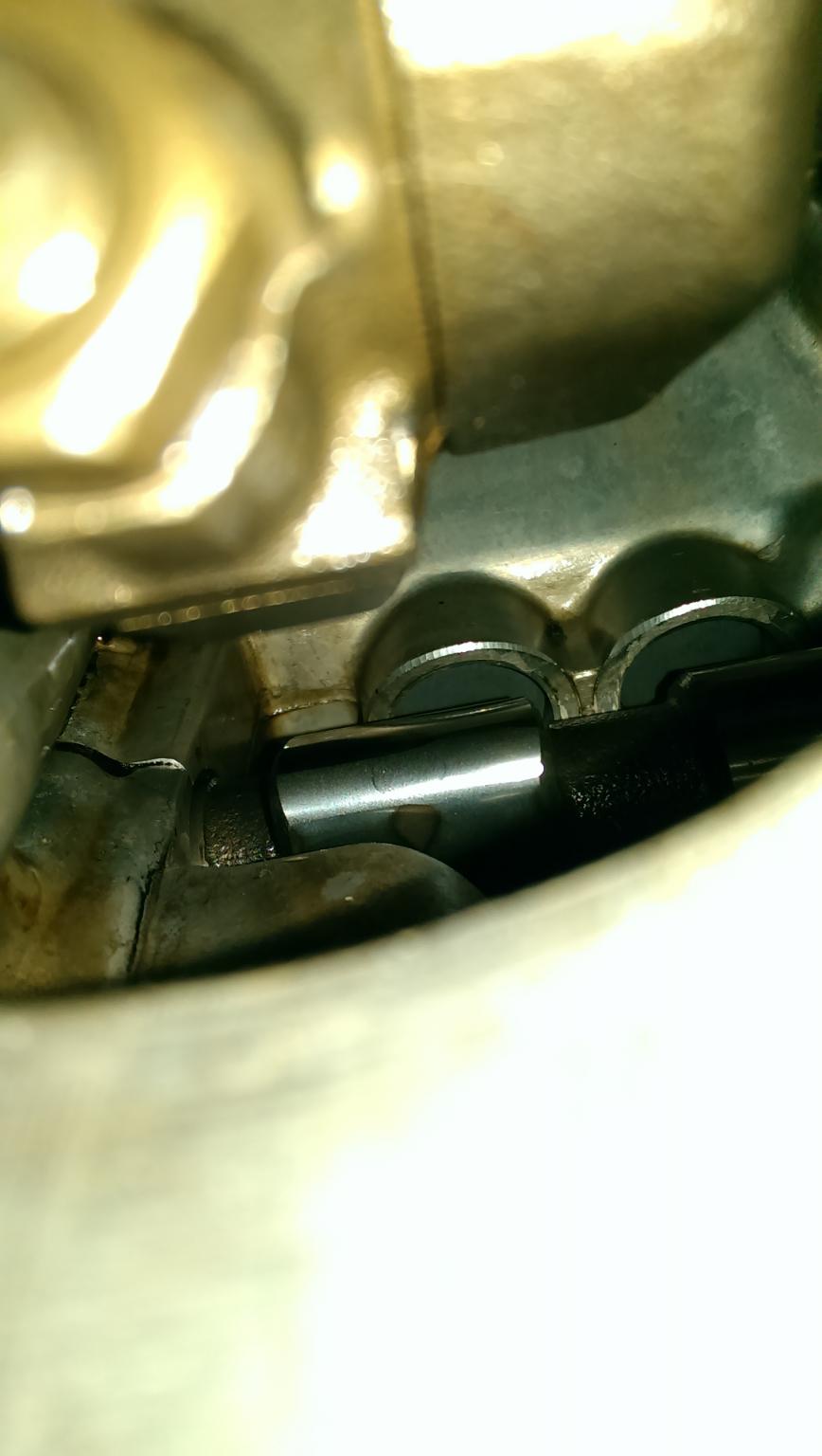

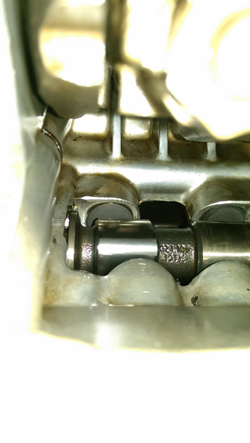

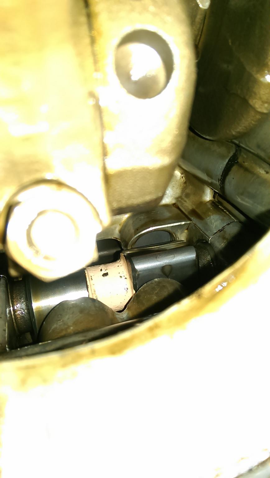

Hier Bilder von den spitzen... Mit geschlossenen Block ist das schwer zu fotografieren.
