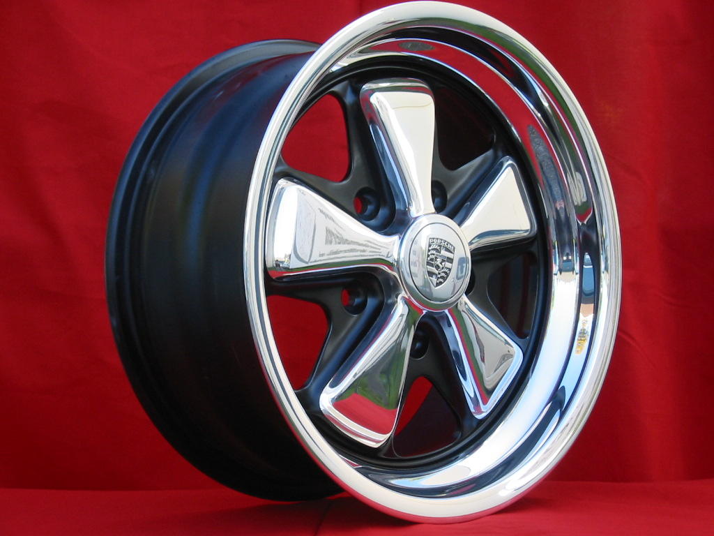

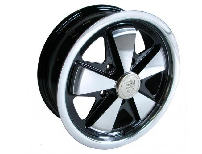

Ich meine den Unterschied in der Detaillierung der Felgen, also die Abklebung, poliert/schwarz, original ist die sehr rund und weich, bei den repros immer kantig.
kuck:
kuck:
Re: T2a aus Herford
Ja gut, aber das ist ein wenig mehr Aufwand
Weiß jemand zufällig, ob die vollpolierte Repro - Version diese "Rundungen" von Hause aus hat?
Dieses Thema machte letztens bei uns die Runde...ohne eindeutige Klärung.
Somit wäre es für Leute hier mit Kaufabsichten der Repro - Füchse vielleicht einfacher
Re: T2a aus Herford
Ja, deswegen kauft man repros in poliert um sie dann richtig lackieren zu können

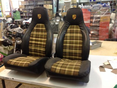

...nach längerer Abstinenz hier im Forum und am Fahrzeug ging es heute wieder einen Schritt weiter:
Die Sitze sind "fertig". Basis waren kaputte Porsche 924 - Sitze, deren Mittelteil ich durch Westfalia - Stoff ersetzte.
Der Stoff ziert ebenfalls die hinteren Bänke, Lehnen und Kissen.

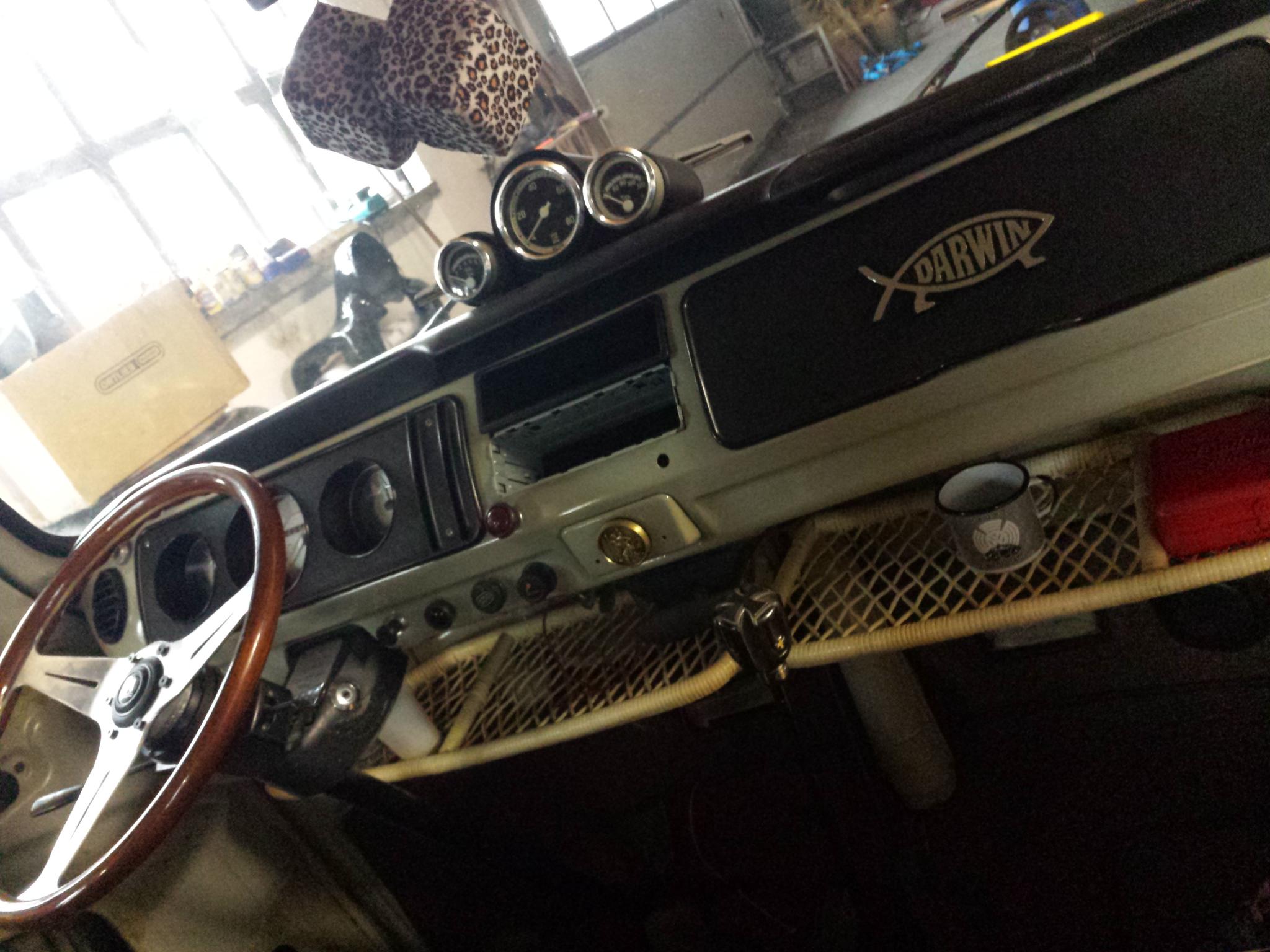

Anbei noch ein aktuelles Bild vom Armaturenbrett, welches ich in Wagenfarbe lackierte, aufarbeitete und mit den VDO - Instrumenten sowie einer Ablage unter dem Armaturenbrett erweiterte. Radio und HiFi folgt.
Gelenkt wird mit einem Nardi - Holzlenkrad (poliert).
Als nächstes folgt die Bremse komplett inkl. neuer Leitungen, etc.
Und danach noch diverse Groß- und Kleinbaustellen wie Motor und und und...
