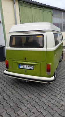

ich wollte mich einmal zurück melden und mitteilen, dass ich seit dieser Woche auch einen Bus fahren darf
Letztlich ist kein originaler Westi geworden, sondern ein umgebauter Kombi. Allerdings mit allen originalen Helsinki-Zutaten (ausser Bugradverkleidung) und in taigagrün/pastellweiss. Der Bus ist durch viele Hände gegangen, eine wirklich nachvollziehbare Historie gibt es, bis auf den letzten Besitzer, nicht. Dieser hat aber eine Menge Dinge erneuert und in Ordnung gebracht: Einbau der Möbel und Wandpaneele (die sind in einem prima Zustand bzw. neu), alle Polster und Bezüge (auch Sitze und Türpappen) neu, Dachzelt neu. Schiebetür neu, Thermofenster und Lamellenfenster sind eingebaut. Felgen sind neu lackiert (nicht weiss
), neue Reifen, Auspuff, kontaktlose Zündung und Zündgeschirr, el. Benzinpumpe etc.
Bei der Besichtigung habe ich verschiedene Gefühlsstadien erlebt. Aussen/innen: nicht perfekt, aber alles gut gemacht und in prima Zustand. Unten: na ja, könnte besser sein. Ich mag keinen schwarzen Unterbodenschutz. Strukturell erscheint aber alles solide zu sein. Eine Trockeneisreinigung wäre anzudenken. Fahren: wie geil ist das denn? der Motor (2l Typ 4) zieht sauber durch, alle Bremsen packen super zu, die Kupplung ist knackig. Das hat richtig Spaß gemacht und gab dann letzlich der Ausschlag.
Die Entscheidung für einen nicht originalen Westi ist gefallen, da ich den Nutzwert des Wagen höher ansehe als eine eventuelle Wertsteigerung. Letzlich habe ich den Bulli gekauft, um damit mit Frau und Kind Urlaub zu machen und ihn zu bewegen. Da ist eine "Bastelbude" doch deutlich entspannter zu bewegen als ein originaler Westfalia, bei dem jeder Kratzer schmerzlich sein muss...
Ich habe einen Bekannten, der sich einen originalen Westi vor 5 Jahren für 19 TEur gekauft hat und ihn dann noch in Zustand eins versetzt hat. Und die Folge? Er hat sich noch einen T3 zum Fahren gekauft, da ihm die potentiellen Nutzungsspuren, speziell die der Kinder, zu weh tun. Ich möchte lieber fahren...
Jetzt mache ich mir eine Liste mit den Dingen, die ich noch ändern oder optimieren möchte und freue mich auf den Frühling!
