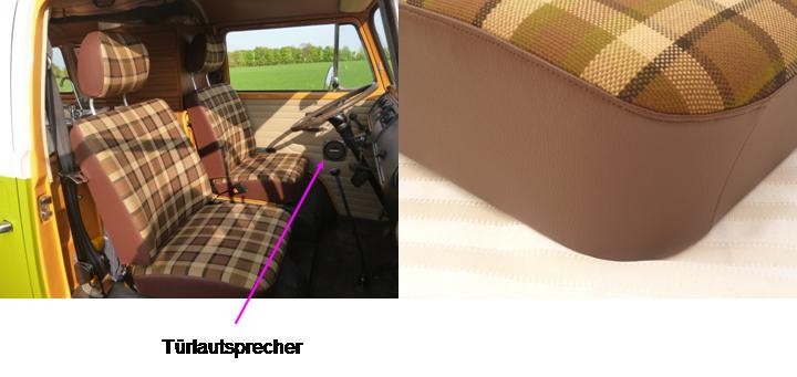

Ich hatte auch nur die originalen Plastiksitze aus Kunststoff vorgefunden (Farbausstattung lt. decodierter M-Plate "51 - Dark Beige Leatherette").
Bei Hitze ging mir immer der Hintern in Palmin auf. Habe daraufhin als sich die Polsterung (die Rosshaarpolster) aufzulösen begannen, den zeitgenössischen Westfaliastoff und Kunstleder genommen um mir neue Sitze zu basteln. Selbst Kopfstützen habe ich nachgerüstet und musste dafür noch Halter einschweißen. Ging beides als zeitgenössisch durch und wenn ich nicht darauf hingewiesen hätte, wäre es nicht einmal bemerkt worden. :D

& Musikanlage: Wo meine Türlautsprecher installiert sind, habe ich gekennzeichnet, mehr ist nicht verbaut. Hatte auch einmal über dezente Hochtöner im Himmel nachgedacht, den Plan aber wieder verworfen.
Ich zitiere vom TÜV Süd:
Radio und Unterhaltungs-/Kommunikations-Elektronik
Nur fachgerechter Einbau ohne wesentliche optische Veränderungen von Armaturenbrett und Innenraum zulässig.
