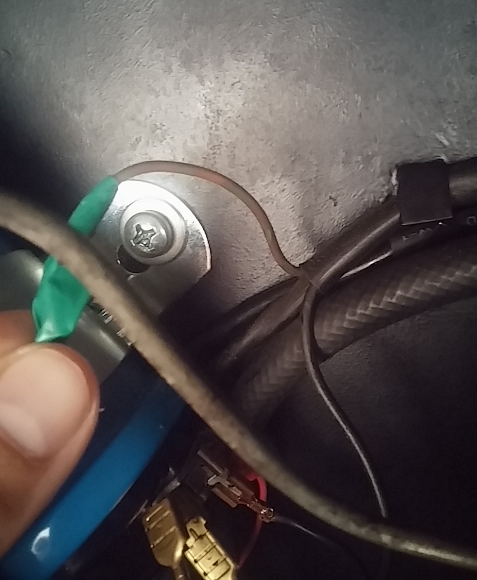

Aber was anderes. Wer kann mir sagen wofür das Kabel auf dem Foto ist? Das braune mit grünen Strichen. Ich finde in den Stromlaufplänen nichts. Es kommt überhalb des Vergasers aus dem "Motorkabelbaum".

Hallo Erik,
suomi_bus hat geschrieben: Wer kann mir sagen wofür das Kabel auf dem Foto ist?
... ich. :lol: Die Frage ist ja inzwischen irgendwie der Klassiker. :roll:
suomi_bus hat geschrieben:Das braune mit grünen Strichen. Ich finde in den Stromlaufplänen nichts.
Why not?
... sollte normalerweise wohl auf Kl 1 der Zündspule gesteckt sein und geht auf den Diagnosestecker. Farben mögen sich im Laufe der Zeit verändert haben. :(
Der Diagnosestecker zeigt wohl die Ansicht vom Motorinnenraum nach rückwärtig, schaust Du von hinten drauf, also bei geöffneter Klappe, so sollte ganze spiegelverkehrt zu betrachten sein wenn ich mich recht erinnere:

Danke Norbert.
T2NJ72 hat geschrieben:Why not?
Just because I'm zu blöd die Pläne zu verstehen :D
Aber grau ist das Kabel nun wirlich nicht. Na egal, sch*** der Hund drauf 8)
Nun weiß ich aber, dass es weg kann. Der Diagnosestecker ist nämlich schon weg.

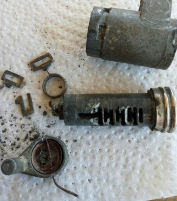

Ich habe den eisigen Wind hier im Nordosten mal ausgenutzt und es mir drinnen mit meinem Schiebetürschloss gemütlich gemacht. Dieses ließ sich mit jedem einigermaßen passenden Schlüssel öffnen und schließen. Und siehe da, die Griechen haben ganze Arbeit geleistet:

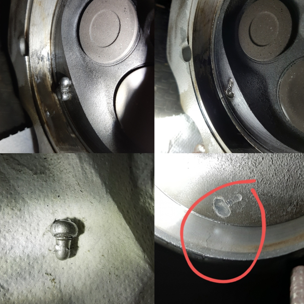

Ich habe dann dieses Wochenende genutzt um den Fehler zu suchen. Und siehe da. Die Ursache für das Klopfen und den Leistungsverlust sind gefunden. Dabei habe ich noch gesehen dass alle Kerzengewinde gerissen sind. Die Zündkerzen sind total vermockt. An Zylinder 1 war die Kerze lose. Wie plötzlich die Schraube in den Brennraum kommt wird mir wohl niemand sagen können. Leider ist der Zylinder 1 auch noch gerissen... :heul:

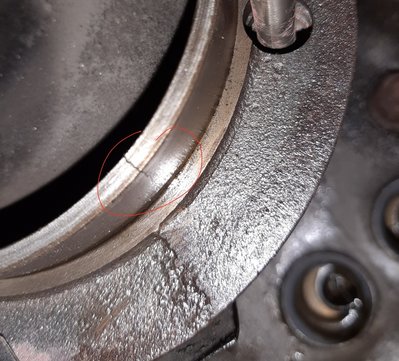

Hier der gerissene Zylinder.
Also mindestens neue K und Z. Und neue Köpfe. Diese dann wohl am besten mit langem Kerzengewinde.
