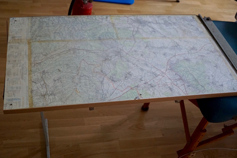

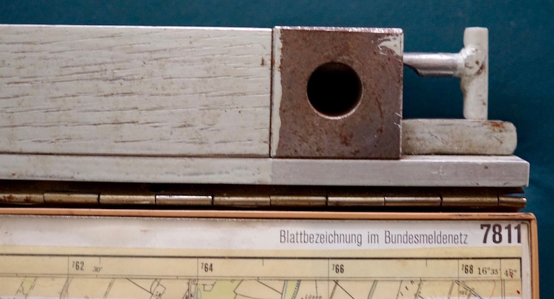

Gestern zu den Ex-Besitzer meiner Feuerwehr gefahren und den dazu gehörenden Tisch abgeholt :D
Als Draufgabe wurden noch 2 Feuerlöscher mit entsprechender Halterung (die sie selbst in den Bus geschraubt hatten) in den Kofferraum gepackt.
Bin mir noch nicht ganz sicher, ob ich die auch wieder in den Bus schraube, aber alleine die Möglichkeit haben finde ich spitze!
A Kiste steirisches Zielwasser habe ich mit Freude zurückgelassen...sind ja Freiwillige ;)
Die Halterung für die "Quick-Release-Bolzen" gibt es leider nicht mehr... da muss ich wohl was basteln lassen
Karte ist vom Einsatzgebiet

Na siehste.
Geiler Tisch. Lass bloß die Karte drauf. Wenn das nicht authentisch ist, was dann?
Kleiner Tipp. Halte Kontakt mit der Wache. Vielleicht findet sich noch was vom Bus. Da sie jetzt wissen, wer du bist und wofür es ist, geben Sie bestimmt gern.
Mach dich dann aber drauf gefasst, daß du beim nächsten Jubiläum oder Umzug Anwesenheitspflicht hast.
Ich kann da aus Erfahrung sprechen.
Gruß Polle

keine Angst, die Karte bleibt und das Plexiglas ist auch schön vergilbt.
jup, die Verpflichtung ist schon ausgesprochen.

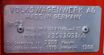

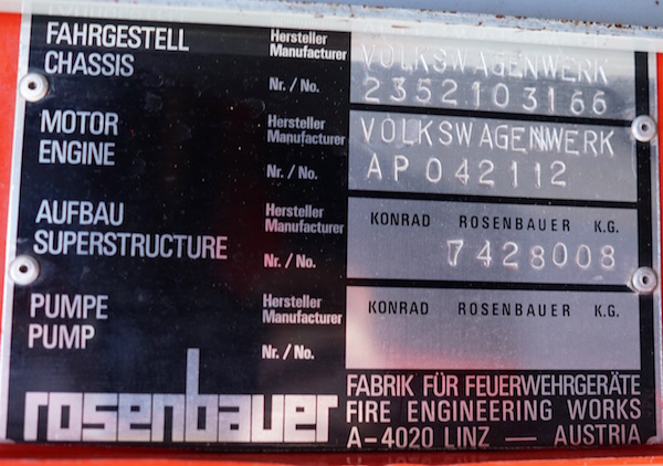

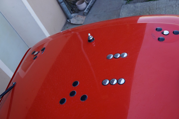

nach langer Abstinenz war ich wieder bei meinem Bus und hab ein paar Fotos für die weitere Planung geschossen, die ich Euch nicht vorenthalten will.
M-Codes sind keine vertreten, aber ich werde weiter versuchen den Auslieferungszustand heraus zu finden. Next Stop Rosenbauer im August :)
Durch die zahlreichen Umbauten der zwei Feuerwehren, wo er Dienst hatte, schaut das Blech schon sehr löchrig aus...

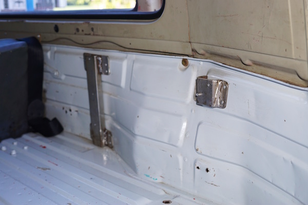

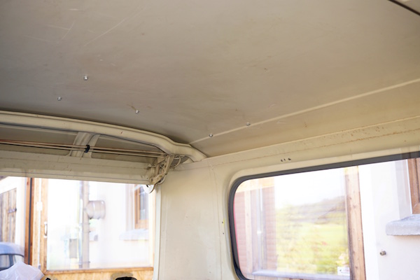

hinten wurde auch schwer gelöchert und es sind noch auf einer Seite Halter der Feuerlöscher bzw. Pumpe vorhanden, allerdings auf der anderen Seite nur noch M8 Löcher.
Bin noch am Überlegen, ob ich den Himmel runterziehen werde oder nicht... Time will tell :mrgreen:
Hat jemand eine Ahnung, ob der Deckel (der leider schon sehr lange zu fehlen scheint) noch zu haben ist, oder ich die ganze Dose aus dem Zubehör austauschen muss?

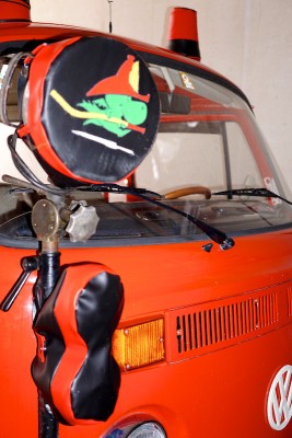

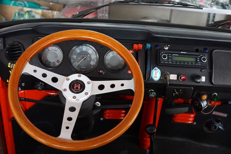

...lange war es ruhig hier, aber ein klein Wenig hat sich doch übers Jahr getan.
Motor und Getriebe wurde überprüft und Kleinigkeiten ausgetauscht, Weber verpflanzt und den Ahnendorp Prototyp-Auspuff drunter geschnallt.
Damit das Ganze auch legal ist, war am Dienstag die Überprüfung beim Gutachter und er hat mir alle Veränderungen (Lenkrad, Weber und Auspuff) plus die Auf/Anbauten wie Blaulicht, Folgetonhorn und Suchscheinwerfer eingetragen! Einzige Auflage, ich muss im öffentlichen Straßenverkehr mit Abdeckungen fahren, was wohl das geringste Übel ist :mrgreen:
...jetzt geht es mal an die Rostbeseitigung - innen wie außen, Dämmung und Innenausbau, damit er im nächsten Frühling wieder startklar ist :gut:

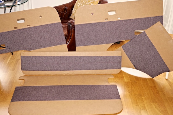

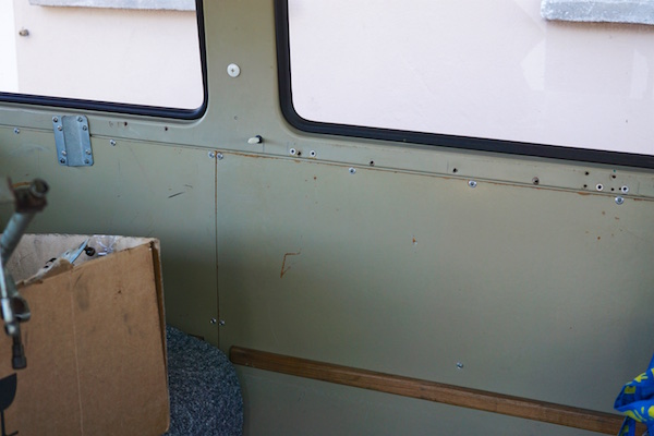

Wieder eine Kleinigkeit erledigt...
Die originalen Pappen waren ja blank und durch Feuerwehrstiefel schon arg mitgenommen.
Die in den Türen sind schon leicht angeweicht, da die Plastikfolien gefehlt haben.
Jetzt mal Stoff und Kunstleder zugeschnitten, genäht und aufgeklebt - montiert werden sie erst im Frühling...
