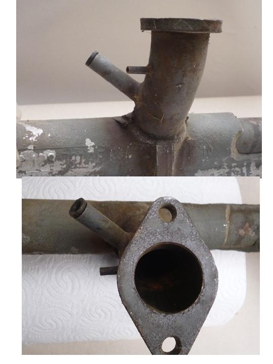

FeuerFritz hat geschrieben:Norbert exakt das Blech brauch ich...Bei der Ansaugen brauche ich die mit 12 mm und 5mm Rohr.
Naja, dann gebe mal Deinen Wunsch bei der Suche ein, weil nicht immer alle jeden Thread mitlesen. Bei Evam classic solltest Du ggf. auch fündig werden können und Ralfs VW Teile kennst Du ja nun auch schon.
Beim Ansaugrohr kannst Du vielleicht auch das fehlende Rohr nachträglich einlöten. Den Anschluss für den BKV habe ich bei meinem Fahrzeug allerdings mit 13 mm gemessen.
Beim Ansaugrohr auch darauf achten, dass das dünnere Rohr für die Vorwärmung durchgängig ist.
Hier zur Veranschaulichung wie das Rohr für den BKV sitzt:
FeuerFritz hat geschrieben:leider fehlt das Ansaugrohr mit dem Unterdruck Abgang. Die Amis hats wohl nicht gestört, gestört oder?
Ja, Dein Fluch geht also voll in Ordnung. :yau:

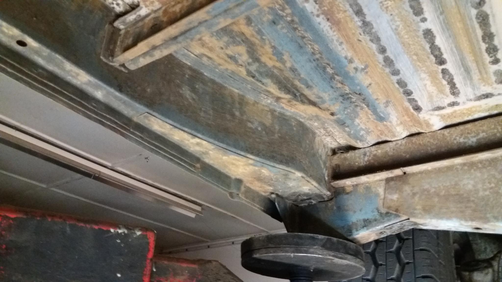

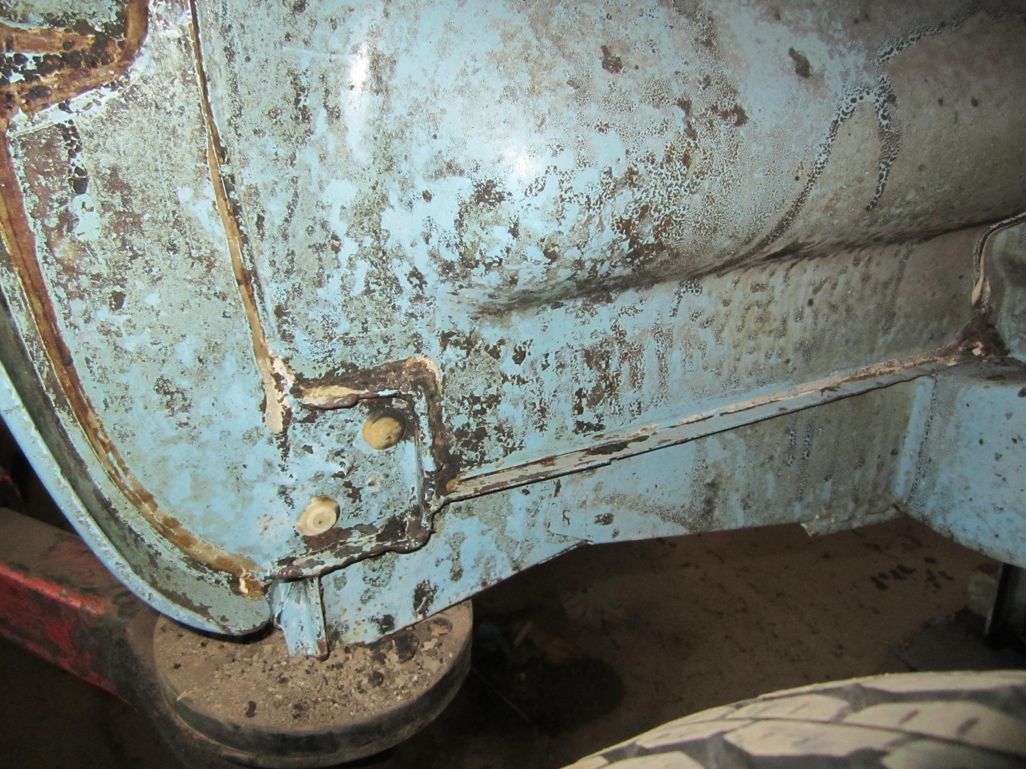

Anbei noch ein Bild vom Unterboden nach dem Abbürsten mit der Stahlbürste. Bild nicht ganz optimal da Handy im Schummerlicht
Bin jedoch mit dem Zustand sehr zufrieden :grinseval:

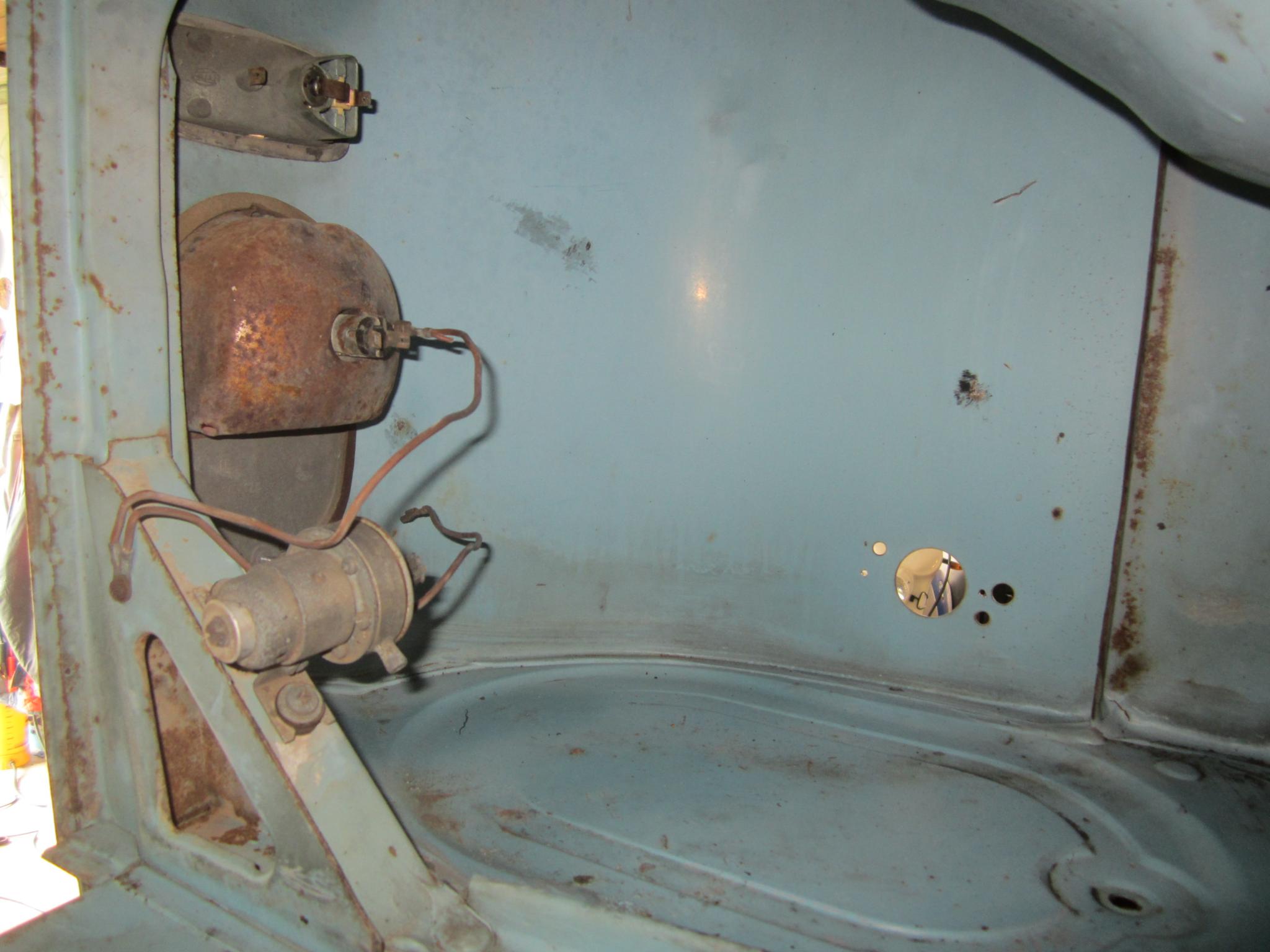

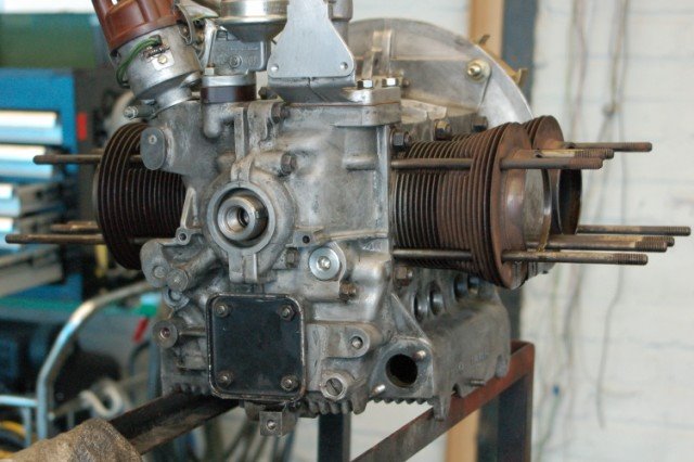

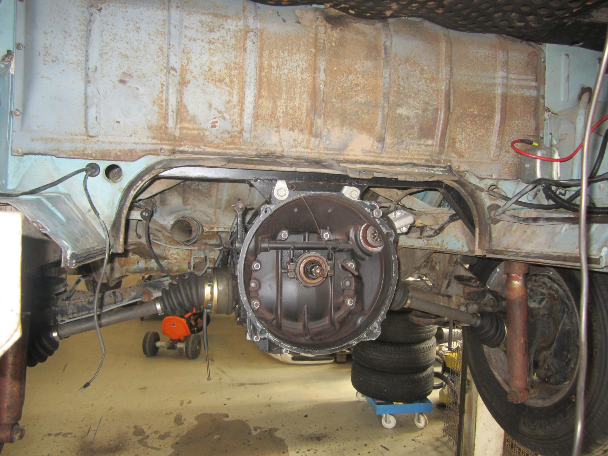

am Bus habe ich ein paar weitere Arbeiten vorgenommen. Motor ausgebaut und die Anbauteile bis auf den Block runter entfernt. Die teile möchte ich optisch ein wenig überholen. Den Block selbst lasse ich mal zusammen, der Motor hat sich soweit gut angehört, da habe ich auf das Zerlegen erstmal keine Lust. Blöd an dem Motor ist, dass es einer aus einem Typ3 ist, da fehlt ein Anschraubauge für die Traverse hinten, nur unten und rechts sind welche :roll:
Interessant ist, dass die Amis eine Halterung eingeschweisst haben, die das Getriebe an der Kupplungsglocke aufnimmt wie beim T2b. Die Idee hatte ich ja auch, noch bevor ich dies "gefunden" hatte. Werde dies ein wenig verbessern/umbauen und belassen. Evtl. werde ich ein teil per Laser anfertigen, dass dann auch noch besser aussieht. Vorteil ist die bessere Anbbindung und, dass man den Motor einzeln herausbekommt (gerade im Urlaub ptraktisch....)

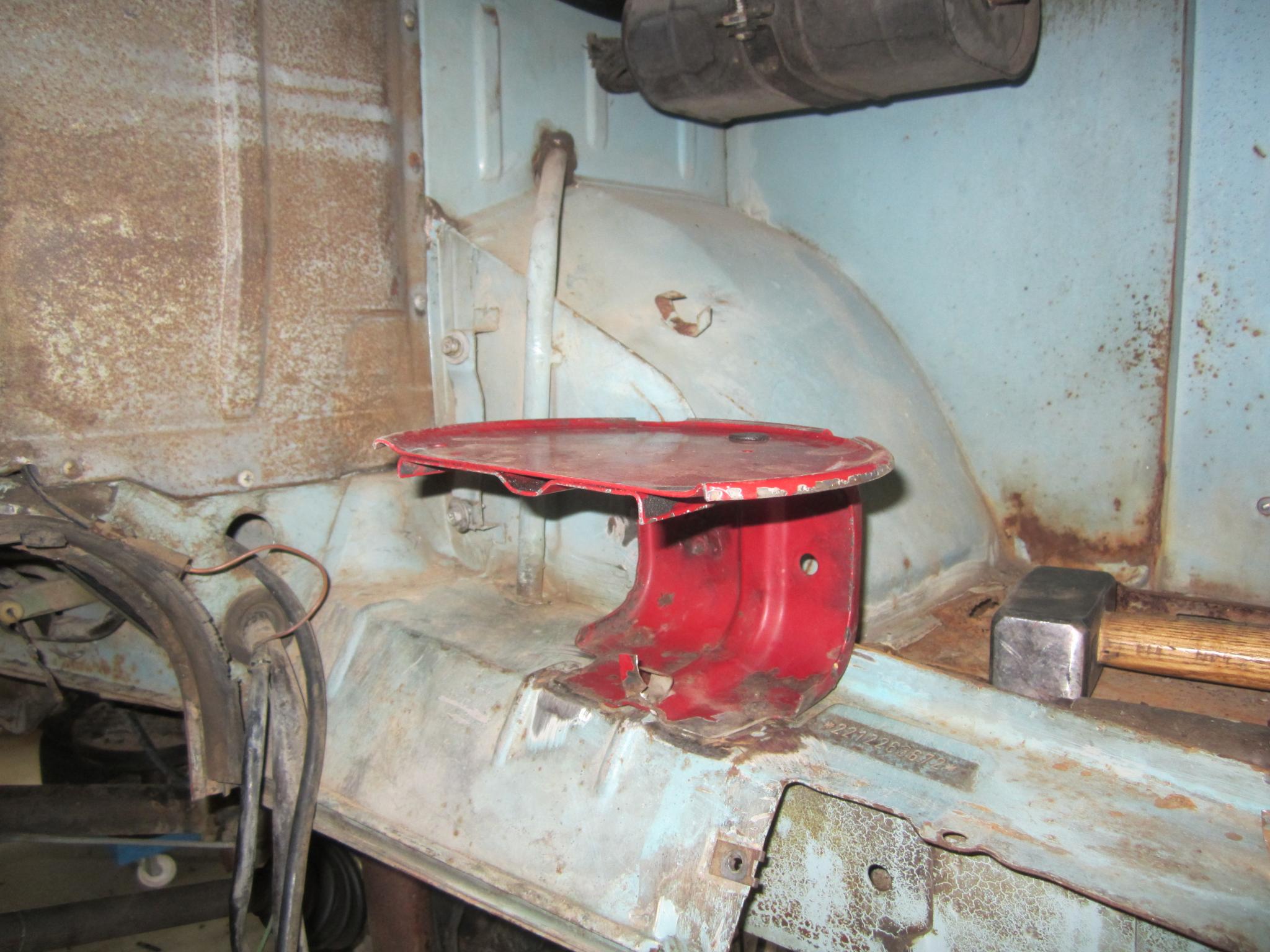

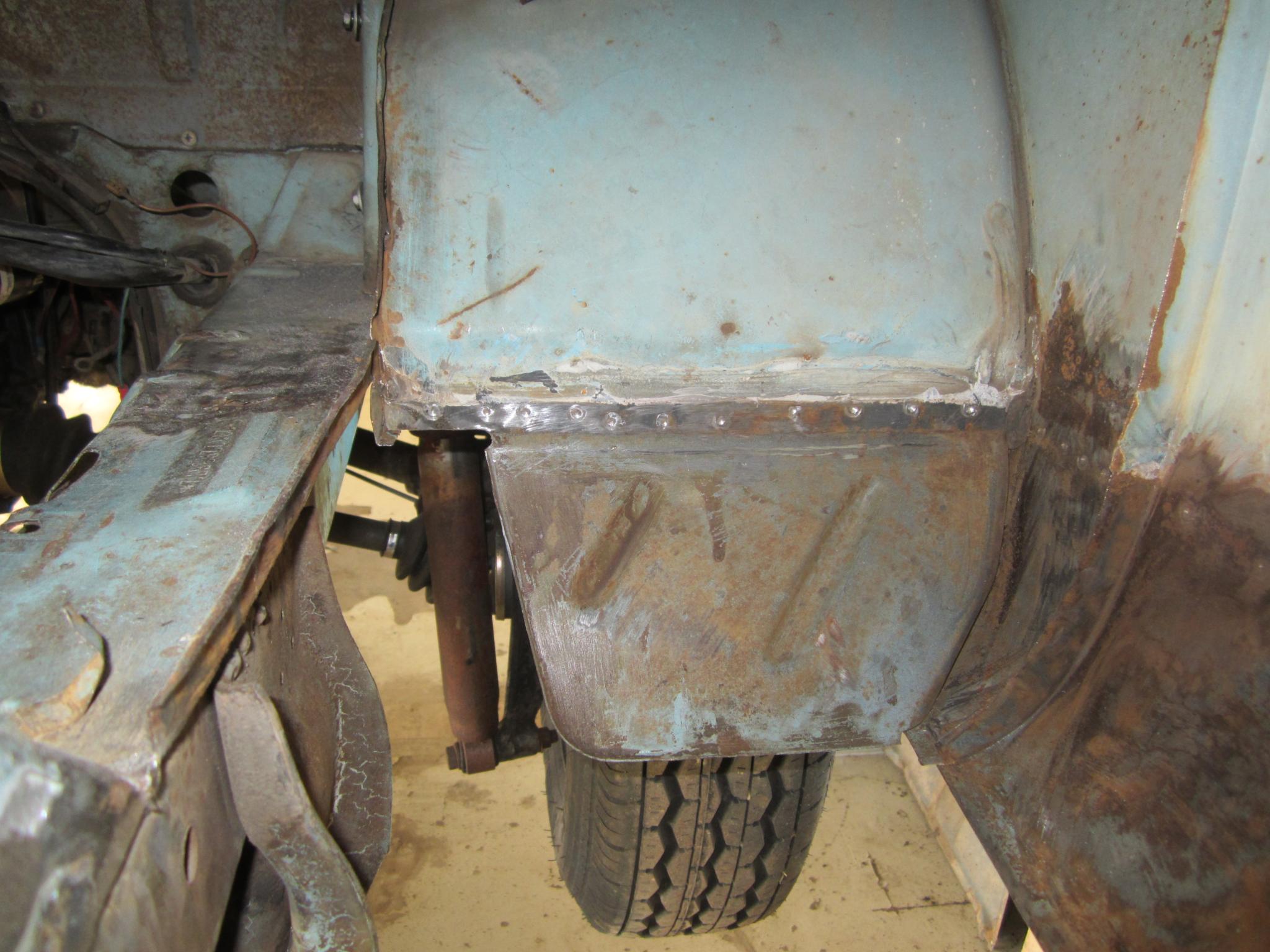

Batterieboden ist rausgetrennt und Neuteil liegt zum Einschweissen schon da. Auch habe ich den einteiligen Boden Fahrerfussraum bei Bus ok bestellt, und das sieht zumindest so schonmal gut aus. Das Blech ist 1mm stark :D
Anbei noch ein paar Bilder vom aktuellen Stand.

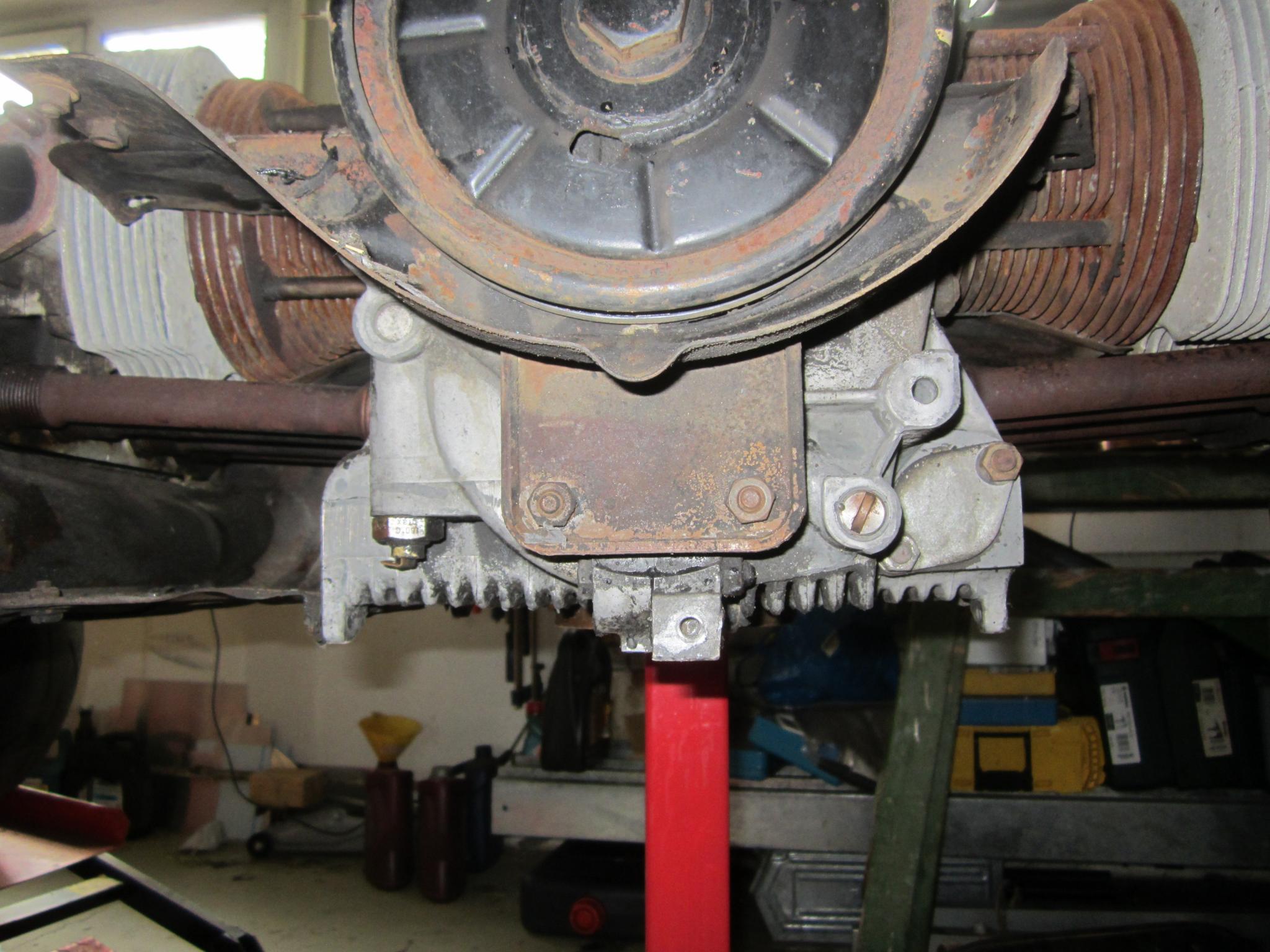

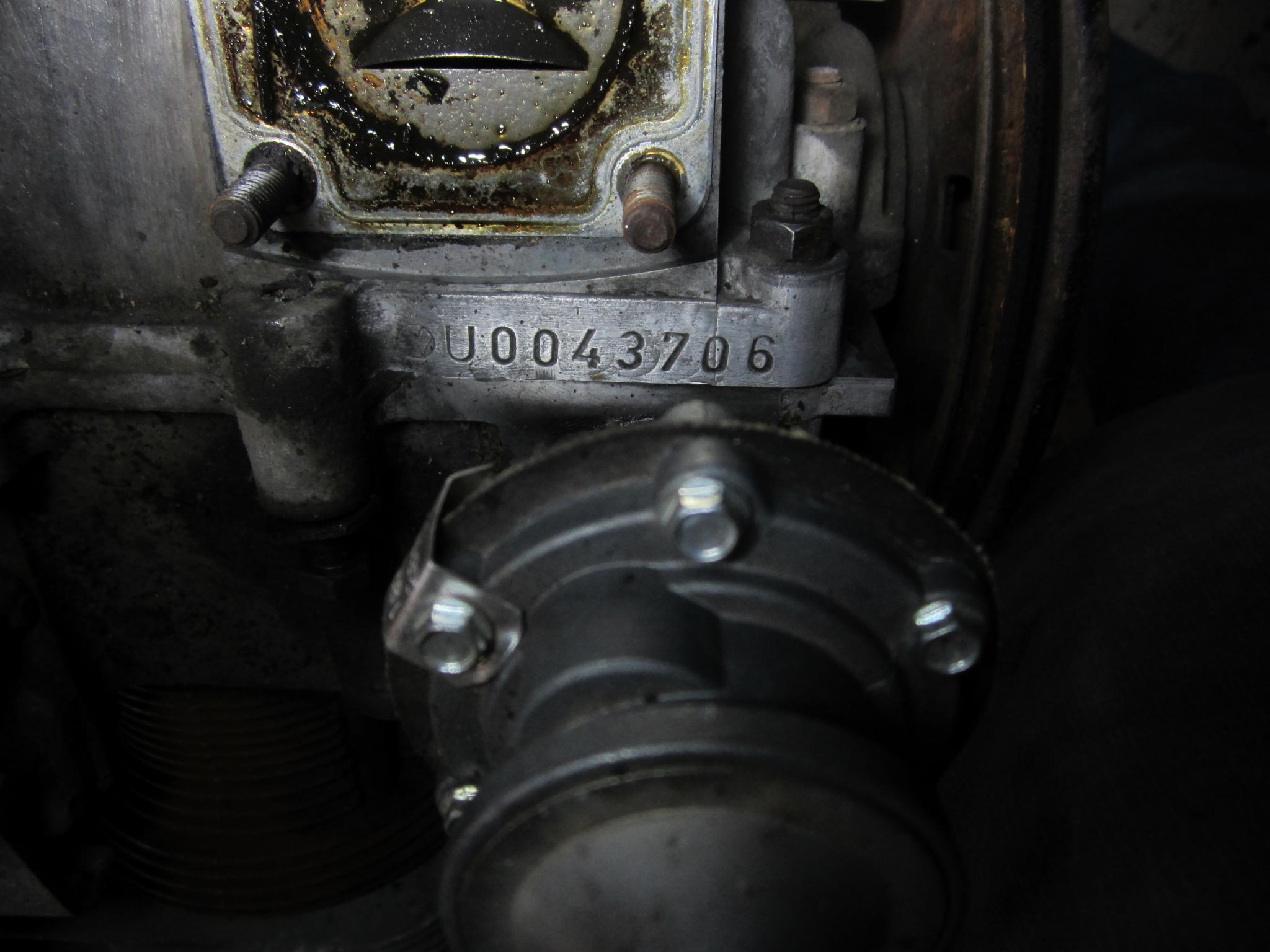

FeuerFritz hat geschrieben:Blöd an dem Motor ist, dass es einer aus einem Typ3 ist, da fehlt ein Anschraubauge für die Traverse hinten, nur unten und rechts sind welche
Wirklich seltsam, hatte auch mal einen Typ 3 aber mit Schräglenkerhinterachse, da gab es aber auch schon die 3 Gewinde im Motorblock für die Befestigung einer Traverse. Für den Ölmessstab ist das Rohr aber wie üblich für den T1 Motor vorhanden? Dann ist die rechte Gehäusehälfte von einem sog. Universalmotor und die linke vom Käfer. :?
Ob es da Unterschiede zum Motorblock von den frühen Pendelachsen-Typ 3 gibt ist mir leider nicht mehr gegenwärtig.

Hallo Norbert,
ja, merkwürdig ist aber so:
