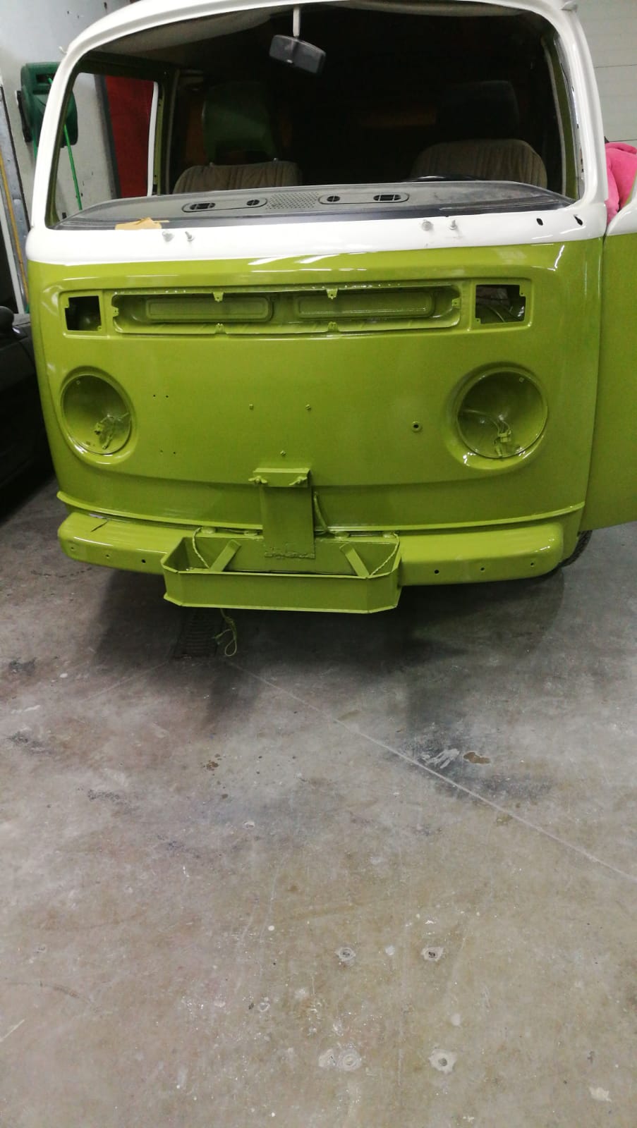

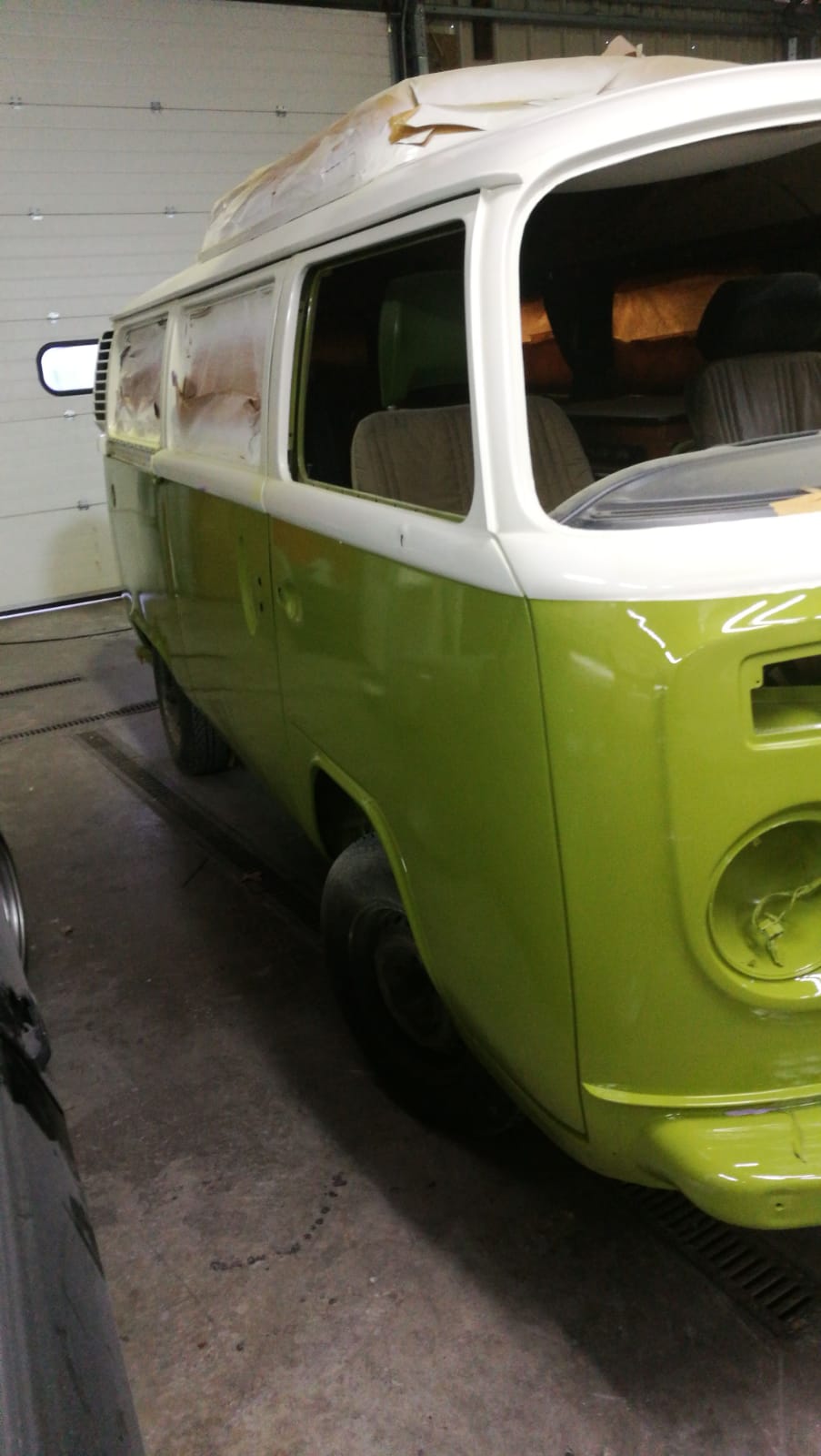

Nachdem ich mangels Werkzeug und Platz nicht mehr viel selber machen konnte habe ich eine Werkstatt gefunden, bei der ich die Karosseriearbeiten beauftragen konnte.
Der Deal war, dass nur daran gearbeitet wird, "wenn sonst nichts zu tun ist" und ich dafür einen guten Preis bekomme.
Scheinbar war genug zu tun, es hat sich jetzt 15 Monate hingezogen...
Insgesamt ist dann doch einiges passiert: Löcher und weggegammelte Stellen wurden geschweißt, alles rostige entrostet, Dellen gespachtelt. Die Lackierung ist drauf.
Ich habe da einen Kompromiss gemacht, mir gefallen einfach die oben weißen Busse besser. Daher hat er ein weißes Dach bekommen, auch wenn das im Original nicht so war.
Jetzt folgt noch der Zusammenbau, dann wird er TÜV-fertig gemacht. :D

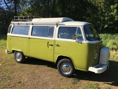

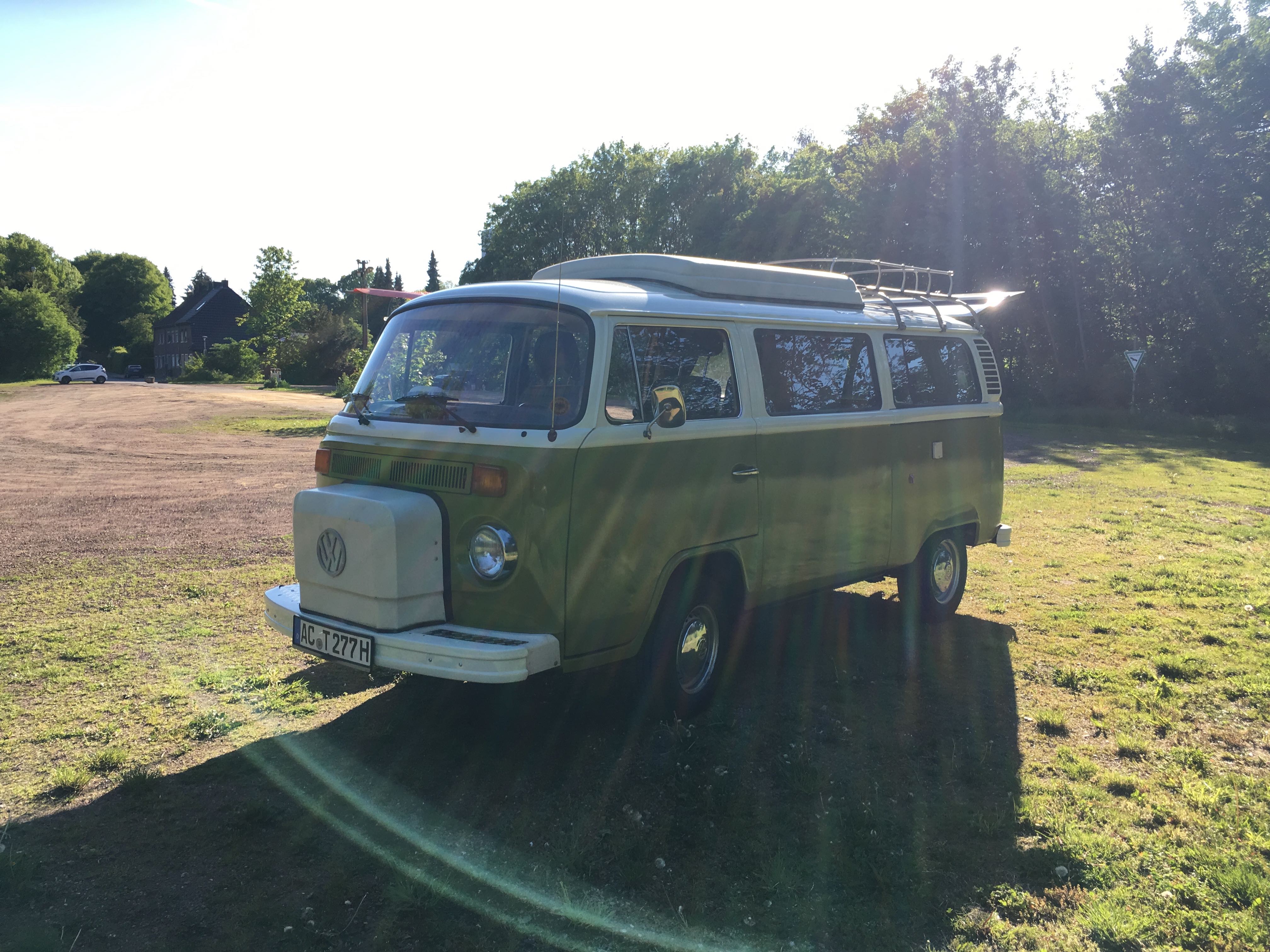

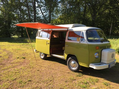

So, da war sie. Die Sonne.
Und so steht er derzeit da.
Georg

Hallo Georg
Das ist eine tolle Markise. Was ist das für ein Fabrikat?
Gruss Patrick
Bullischorsch
Beiträge: 665
Registriert: 10.09.2016 07:46
IG T2 Mitgliedsnummer: 927
Re: Vorstellung
Beitrag von Bullischorsch »
Die war schon dran, steht kein Fabrikat drauf.
Ich habe mal stundenlang Fotos gegoogelt, weil ich wissen wollte, wie sie im Original aufgespannt wird. Ohne Erfolg.
Nach dem Zerlegen, Säubern und Fetten geht sie wenigstens problemlos rein.
