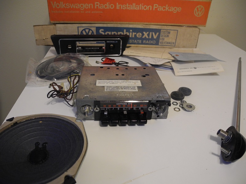

Die Blende zum Radio ist eigentlich für einen VW Type3. Ich hoffe dass sie in den T2a Radioschacht passt wenn man den trapezförmigen Rand entfernt. Hier mal ein Bild vom Radio und dem Installations-Kit:

Dann biete die Blende in Facebook oder Typ3 Forum an. ZB zum Tausch gegen einer rechteckigen Blende.
Man muss ja nicht was zerstören, was evtl. andere suchen......
Edit: Ich habe das mal im Typ3 Forum gepostet...
