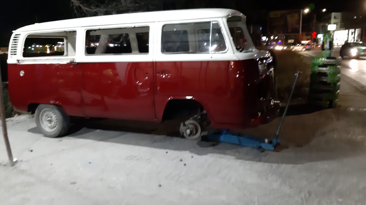

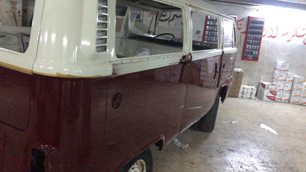

Moin liebe Gemeinde,
lange habe ich nichts von mir hören lassen, ein kurzes Update samt Fotos möchte ich euch allerdings nicht vorenthalten.
Die Karosserie- und Lackarbeiten haben sich lange gezogen, da ich längere Zeit nicht in Jordanien war. Nun nimmt der Prozess langsam aber wieder Fahrt auf. Vom orange habe ich mich getrennt; Recherchen haben ergeben, dass der Bulli wohl in Weiß ab Werk geliefert wurde. Sowohl die orange-weiß als auch alleiniges weiß sagten mir nicht so zu, daher habe ich mich für ein zwar zeitgemäß, aber meines Wissens nicht beim T2b vorkommenden tizianrot-weiß entschieden.
