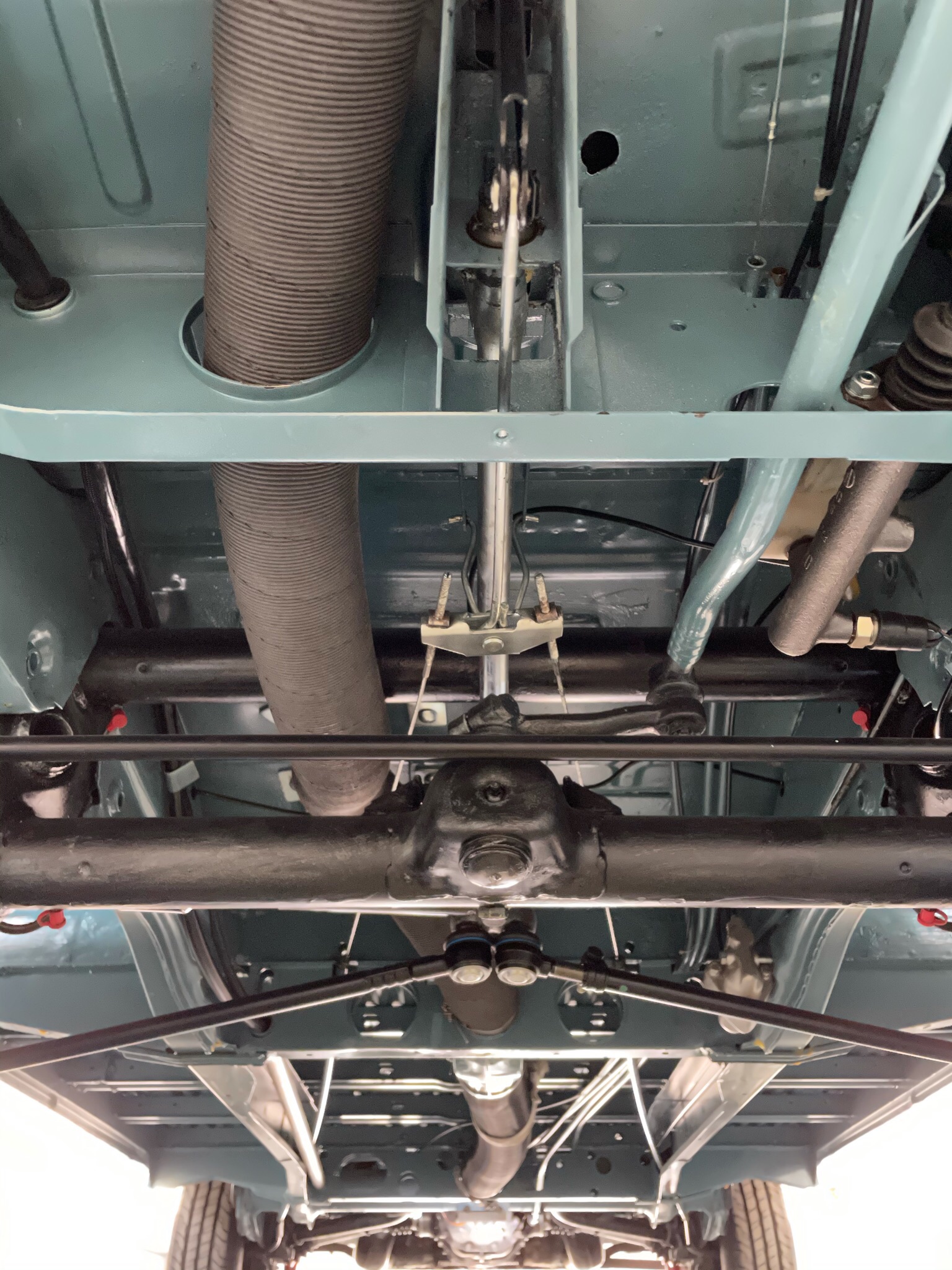

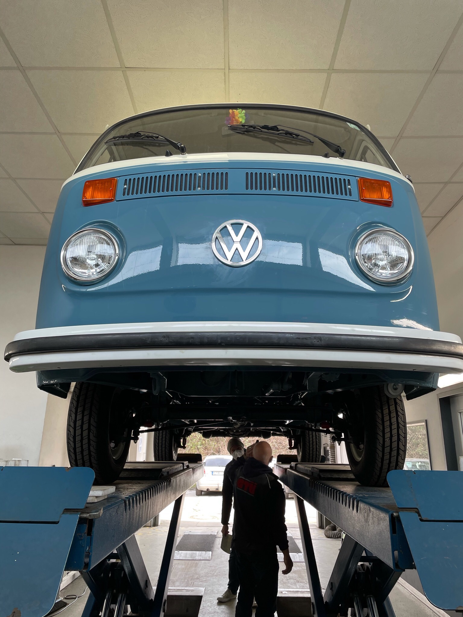

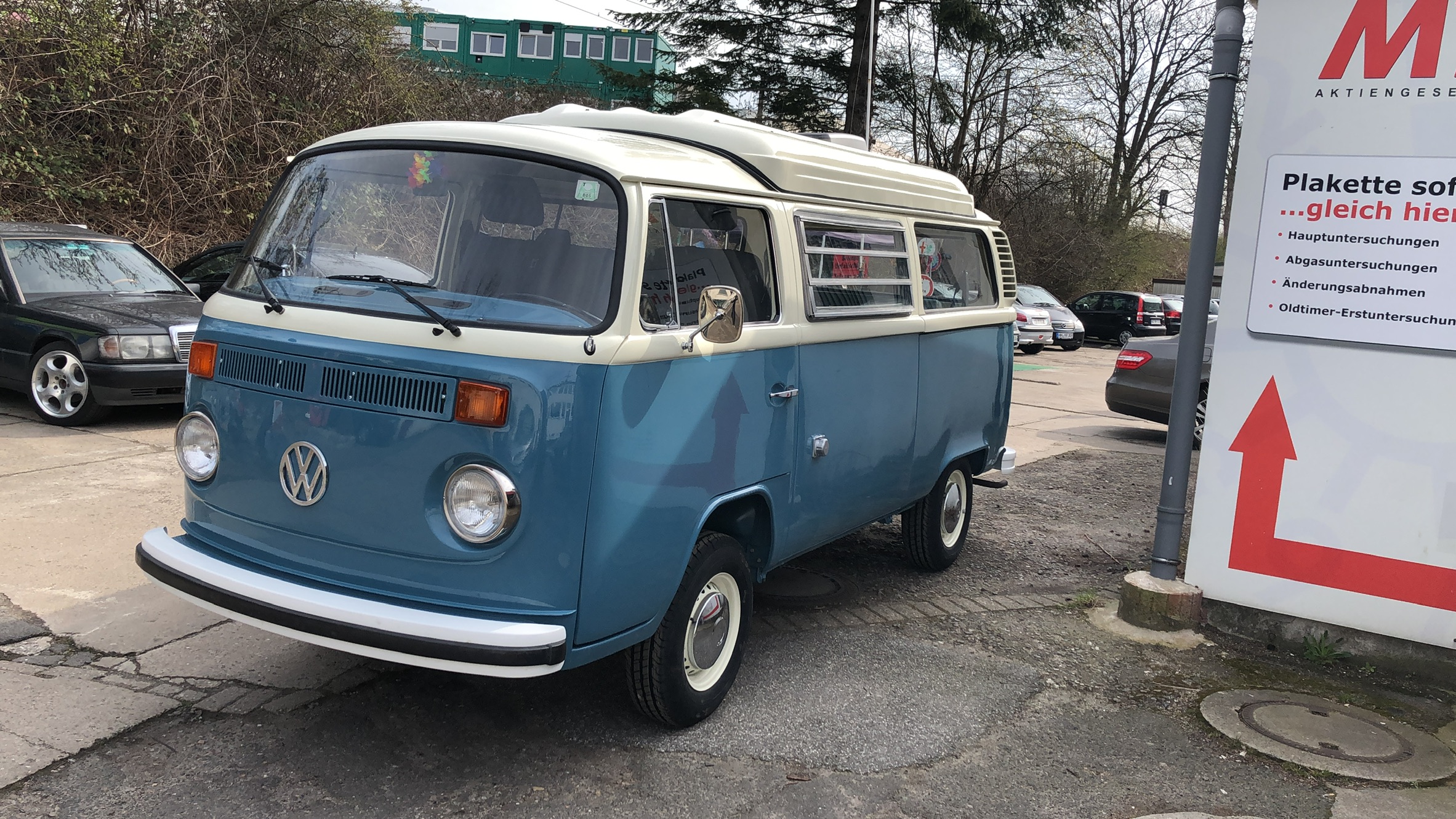

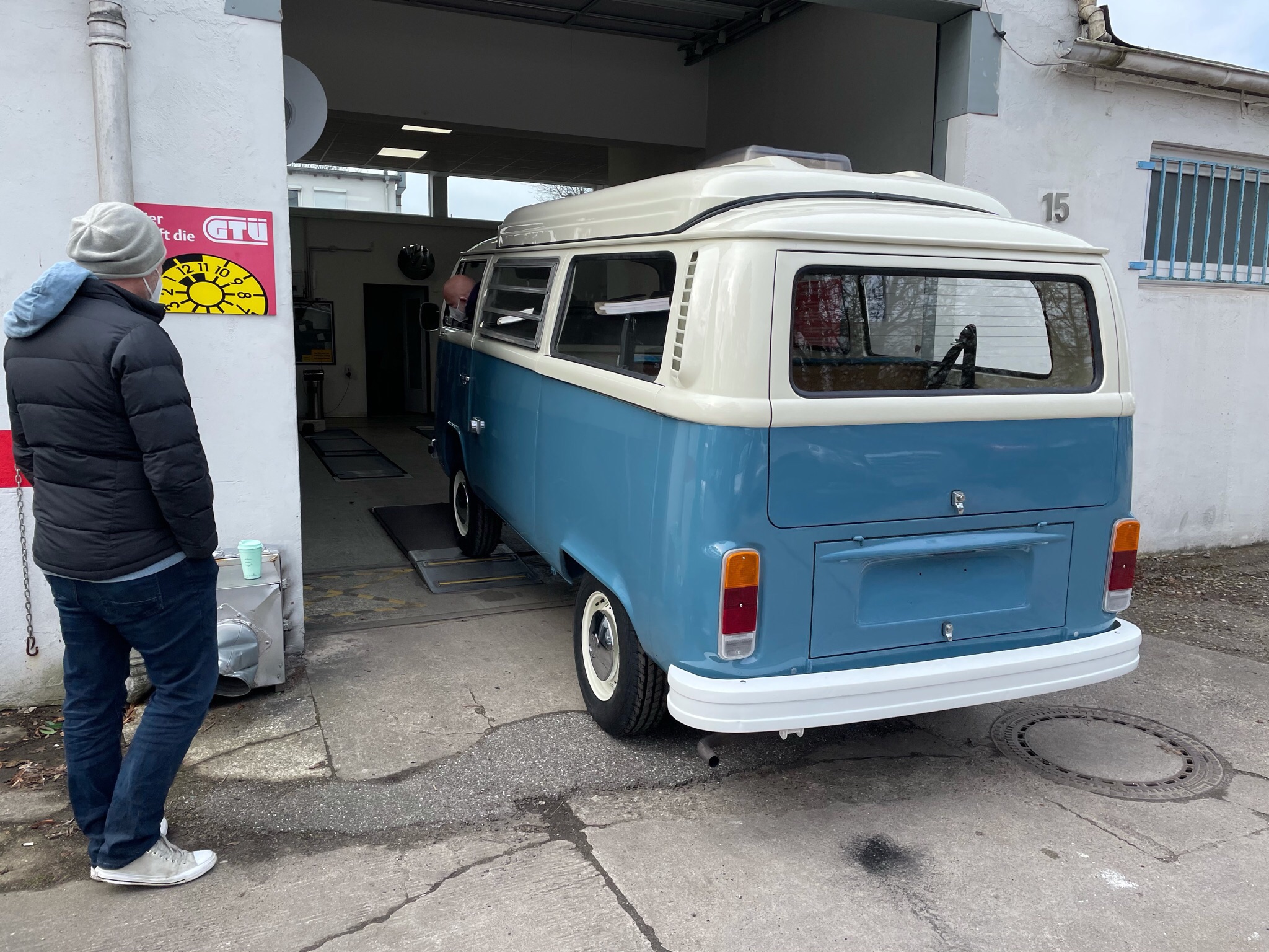

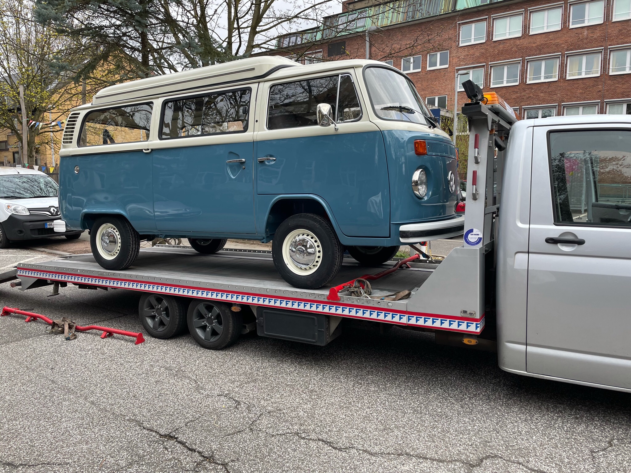

Ich wollte noch einmal einen Zwischenstand mitteilen, da ich heute einen wichtigen Meilenstein erreicht habe, TÜV und H Zulassung :D
Anbei ein paar Bilder:
Es sind noch viele weitere Schritte nötig, aber jetzt kann ich wenigstens mal mit dem Bus rumfahren.

Einfach nur "schön" - Herzliche Gratulation :bier:
Beste Grüße aus Tirol
Sascha :gut:

Sieht toll aus. Glückwunsch!
Was aus so einem "ollen Kastenwagen" alles werden kann.

Hey Marcel,
dein Bus sieht phantastisch aus. Gratulation :gut: :gut:
