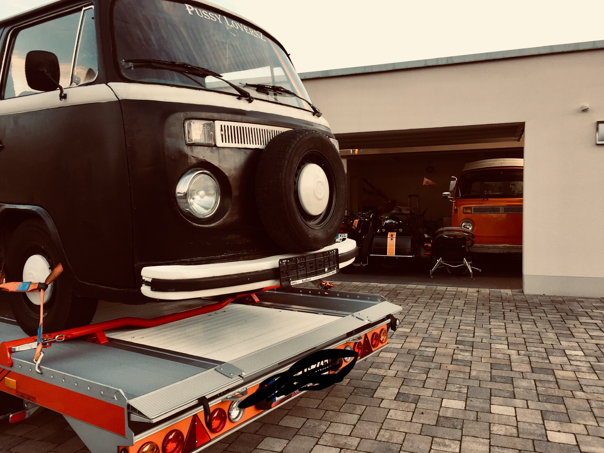

Tante Berta bekommt Gesellschaft
Moin, am Wochenende war ich auf der Veterama. Im Anschluss ging es am Samstag Abend weiter nach Augsburg den 2. Bus,mit Motor
abzuholen, den ich eine Woche zuvor gekauft habe.
Eigentlich soll man ja nichts einem Namen geben, dem es an den Kragen geht, aber naja... ich nenne ihn Onkel Bert.
Baujahr 1978, wie ich
. Alleine diese Tatsache wird ihn wohl so lange wie möglich am Leben halten.
Zuerst kümmern wir uns um den Motor. Was mit dem Rest geschieht, werde ich sehen.
Wir, mein Vater und ich, waren mittlerweile 4500 Km und 65 Stunden „on the Road“

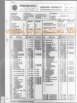

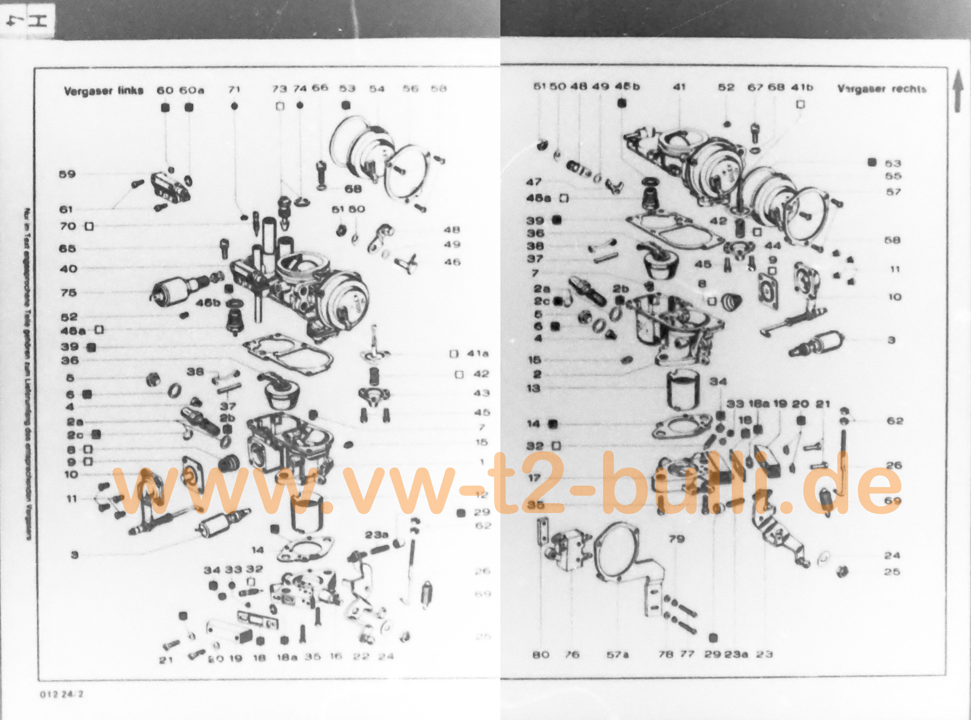

Hallo Peter,
sorry etwas verspätet, aber im Oktober hatte ich noch nicht mein Mikroplanlesegerät
(Oben im Kopf links finden sich die unterschiedlichen Vergaser-Bestellnr (z.B. E 17423) für Handschaltung vs Automatik -
unten in den Teilelisten hinten unter Bemerkungen jeweils diese Bestellnr, ob Hand oder Autom)
Viel Erfolg,
Vielleicht helfen dabei auch folgende Mikroplanfilmausschnitte: da finden sich doch einige Unterschiede...Norbert*848b hat geschrieben: ↑01.10.2019 14:19Meines Wissens nach sollte wohl der Block der gleiche sein, ...Bulli-fan78 hat geschrieben: ↑30.09.2019 22:58mein Favorit ist der CJ- Motor … Oder kann ich auch einen CJ- Motor nehmen, der vorher an einem Schaltgetriebe verbaut war?
Der Automatikmotor verfügt zudem über andere Vergaser (den konkreten Unterschied kenne ich leider nicht, ist aber am Änderungszustand erkennbar):
https://sowirdsgemacht.com/band18-1/VW-Bus.html#!54
Viel Erfolg,
