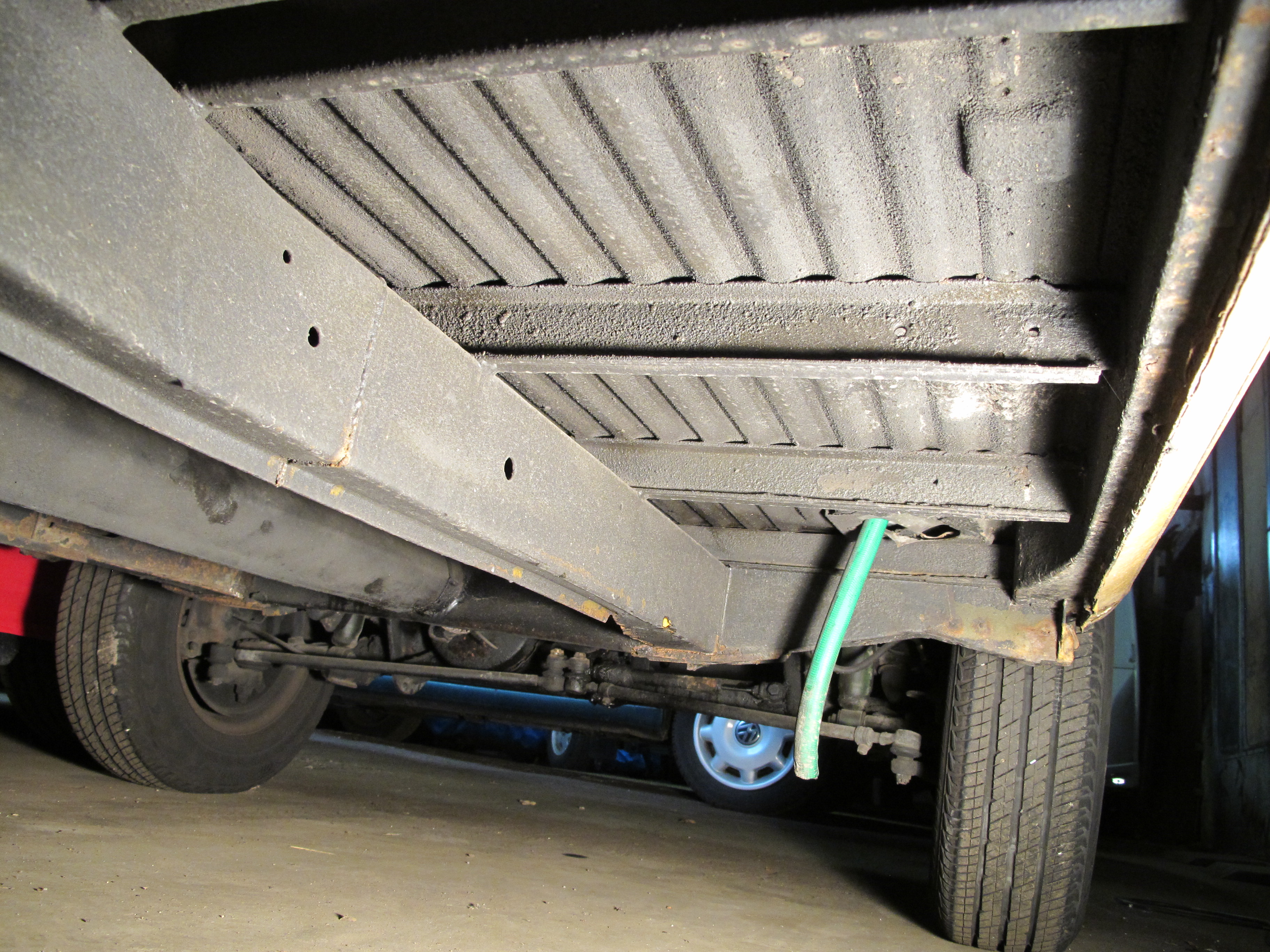

zum Thema Trockeneisstrahlen musst du mal unter Brandsanierung suchen, die haben mobile Geräte die eben für die Reinigung nach einem Brand eingesetzt werden. Diese Firmen kann man überall hin bestellen (weil man mit dem Eis eben auch Ruß entfernen kann), sprich du musst dir nur eine Werkstatt mit Bühne suchen in der das Eisstrahlen möglich / geduldet ist (der Kompressor, der da benötigt wird macht ordentlich Lärm und das über Stunden). Werkstattmiete + Brandsanierer wird evtl. günstiger als wenn Du es in einem auf Fahrzeugreinigung spezialisiertem Betrieb machen lässt.

Hab außer Carblast noch 2 Firmen in der Region ausfindig gemacht, da werd ich dann mal vorstellig werden.
Hab meinen Bus 2008 oder ´09 versiegeln lassen, "innen" mit Mike (bis auf die Schweller, da war schon klar daß man da ran muss), auf dem Unterboden weiß ich leider nicht mehr was da drauf kam, jedenfalls ist das inzwischen teilweise ausgehärtet und blättert hie und da schon mal was.
Also genau was man nicht möchte, muß also alles mal weg, auch damit ich mal wirklich weiß wie es um die Substanz bestellt ist. Zudem möchte da doch an einigen Stellen der (hoffentlich) oberflächliche Rost bekämpft werden.
Hab grad nur dieses Foto vom Unterboden: Grüße, Matthias

ah, guter Tipp Jens.
Danke!
