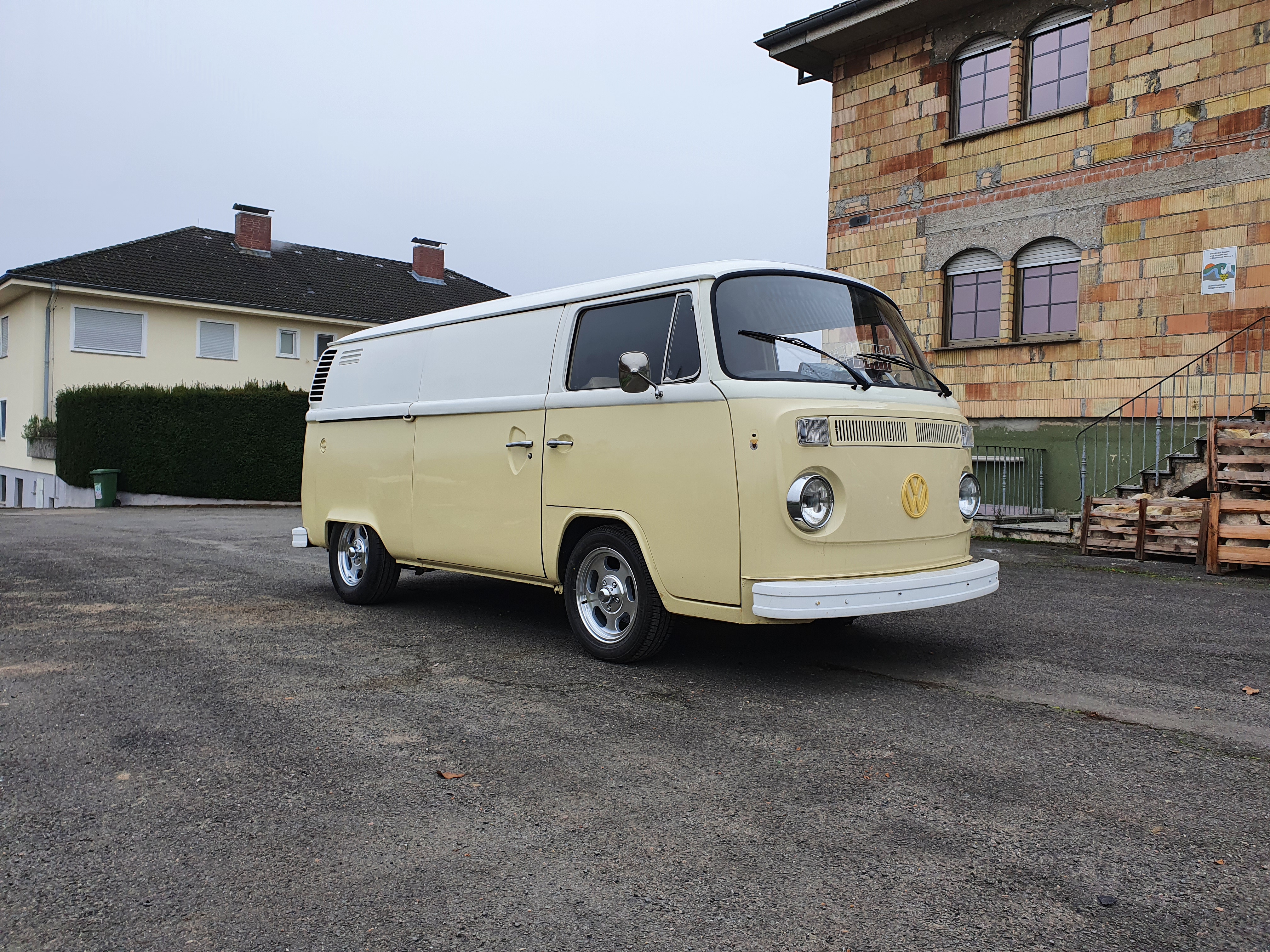

Moin Tom,ja solangsam wird es. Richtig tief wird er nicht,da ich mit ihm noch normal fahren möchte. Denke aber die Felgen passen da ganz gut drauf und zumal mit Gutachten.

Der Tiefgang passt genau und die Fegen sind sehr stimmig. :thumb:
VVA oder/und TAS?

Ja denke ich auch das die Höhe so passt.Ist ne VVA drin mit Koni Dämpfern.Hinten waren verstellbare Schwerter drin,die mussten ja raus für den Tüv. Bin gerade dabei die Technik untenrum neu zu machen und bin mal gespannt ,wie es aussieht wenn er wieder auf den Rädern steht.

Welche Reifengröße fährst du vorne? Bei der Tieferlegung ist ja kaum noch Federweg zum Radkasten oben da, oder?

Vorne habe ich 185/60R 15 drauf da ist ausreichend Platz im Radkasten,sieht vielleicht auf dem Bild in der Halle nicht so aus.

Tachoangleichung nötig?

Nein brauchst du nicht,liegt noch im Toleranzbereich. Gegenüber den 185/70R14 original Reifengröße ist die Geschwindigkeitsabweichung nur 2%

Moin
Will ja nicht klugscheißen... aber... :versteck:
Soweit ich weiß ist die Orginalgröße 185R14 -> 185/80/14
Somit würde sich eine Abweichung von 8.5% ergeben. Aber wenn Du das mit deinem TÜV Onkel abgesprochen hast ist ja alles gut ;)

Stimmt Henning,aber selbst da liegt es noch in der Toleranz. Passt alles soweit

Ich will ja nicht Klugscheißen, aber Original der Querschnitt bei 185R14C ist 82...😊
