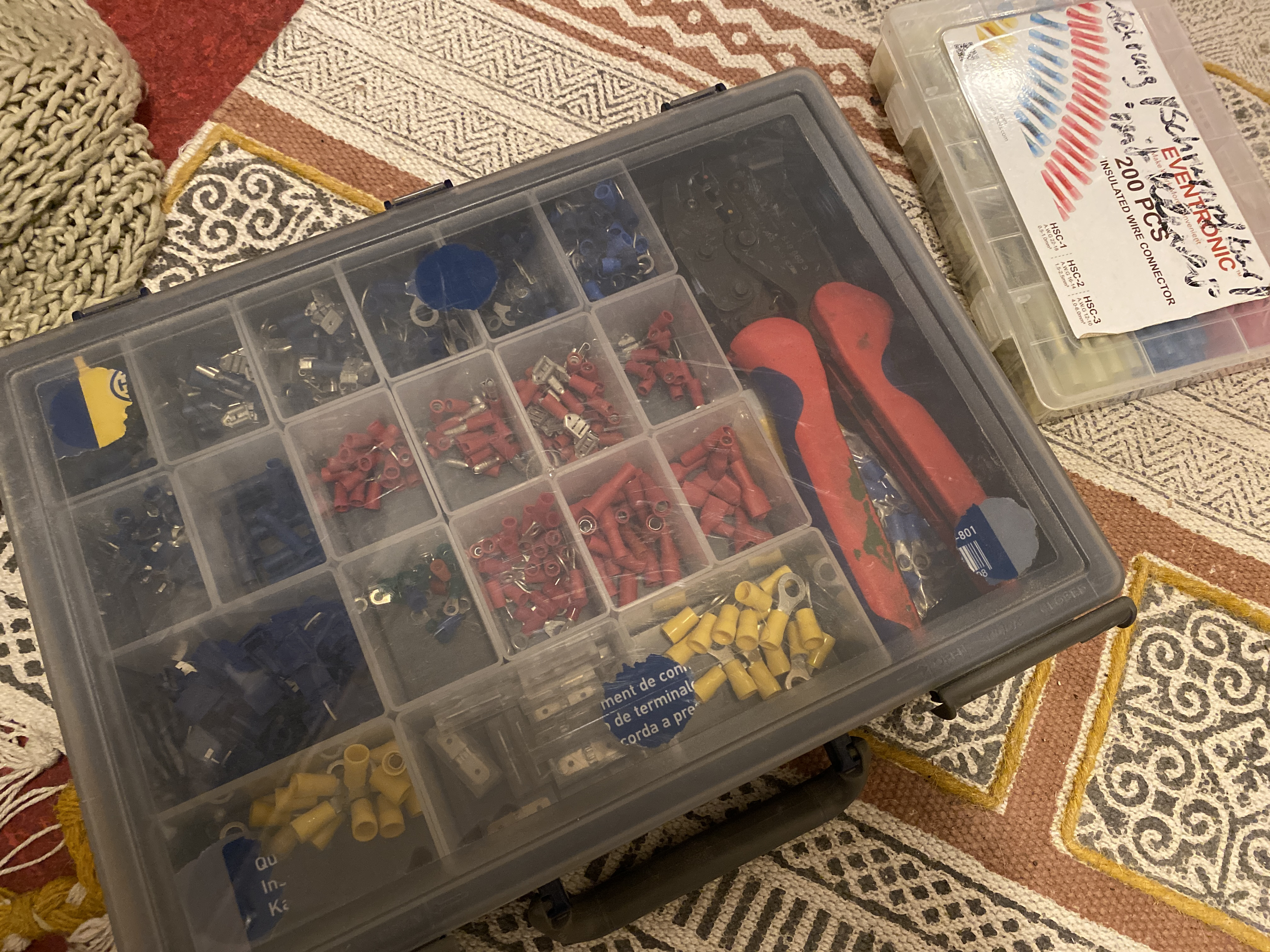

Schildi hat geschrieben: 03.12.2021 17:24Mein Zeug von Hella wird passen
Das ist Aftermarket Quarck für den Krabbeltisch, mit dem man bei HELLA selbst nie arbeiten würde :oops:
HELLA baut HighTech Elektronik und Scheinwerfer direkt für Autohersteller - und ein bißchen Aftermarket - aber selbst kein (einfaches) Werkzeug.
Verkauft sich natürlich gut mit guten Markennamen. Machen auch viele andere Marken als einfaches Zubrot.
Die Zange sieht zwar schon besser aus als die ganz billigen Flachblechdinger. Für mal Radioeinbau oder so Kleinigkeiten als günstige private Notlösung vielleicht noch ok. Eine Werkstatt mit so etwas würde ich fluchtartig verlassen... :twisted:
Die Qualität der Crimpung ist unter dem Plastik nicht überprüfbar/sichtbar.

Schildi hat geschrieben: 03.12.2021 17:24 Bin ziemlich perfektionistisch und werde nichts unversucht lassen meine eigene Strippenzieharbeit direkt zu testen/prüfen. 😍
Mein Zeug von Hella wird passen. Deshalb werde ich wohl auf blanke Messingstecker verzichten? Oder gibts da einen super Grund doch welche zu organisieren?
was ich da in deinem Kasten an Steckern sehe sieht nach Weißblech aus.
Damit würde ich nicht arbeiten.
Die Unisolierten Steckverbinder ergeben beim Chrimpen eine Rollenchrimpung.
Die geben einen besseren Kontakt zwischen Stecker und Kabel.
Die Stecker bestelle ich meist hier:
https://www.steckerladen.de/Kabelschuhe ... 6_850.html
Da gibt es auch riesen große Unterschiede in der Qualität.
Wenn die Stecker blank wie Weißblech aussehen ist es in der Regel Schrott.
Ich benutze zum Chrimpen eine Knipex 97 52 35 Zange. Bei billigen Zangen kann man oftmals die Kabel einfach wieder vom Stecker runter ziehen.
Wenn man das Kabel richtig gechrimpt hat, kann man den Stecker nicht mehr von Hand vom Kabel ziehen.
Und wenn man die Stecker isolieren will, gibt es für ein paar Cent Isoliergehäuse.
Einfach mal nach "Faston" suchen.
