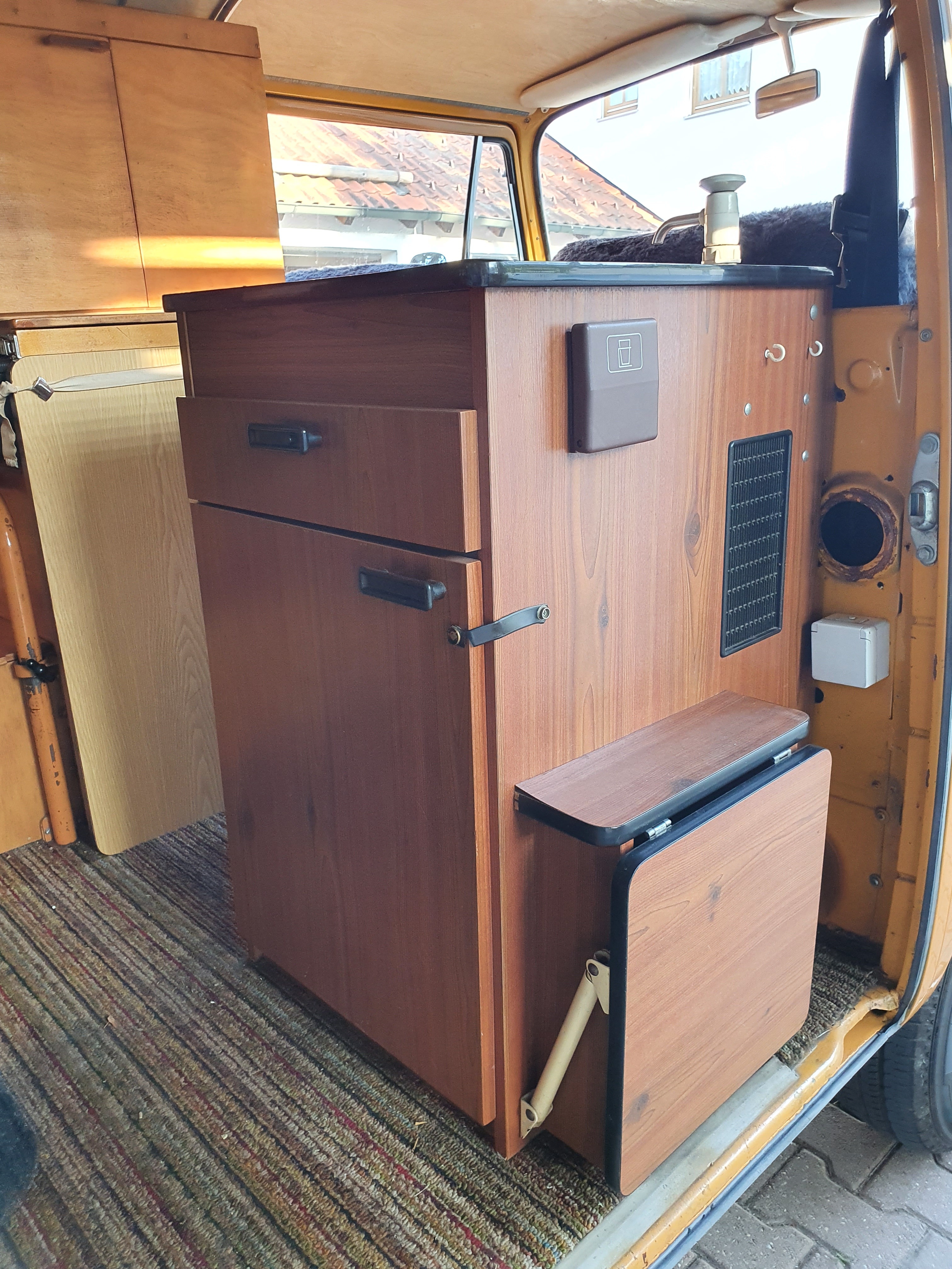

TEH 29920 hat geschrieben: 25.11.2024 18:57 Einen schönen Bulli hast Du da, Glückwünsch :gut:
Was ist das für ein Ausbau? Westfalia?
Hallo Bernd
Danke für die Wünsche.
Nein es ist kein Westfalia Ausbau, aber ordentlich gemacht.
Ein Westfalia Helsinki Küchenblock mit Spüle, Wassertank und Isolierteil war hinter dem Beifahrersitz verbaut. Der kommt nicht mehr rein, braucht zuviel Platz. Feste Wassertanks im VW Bus habe ich nie gemocht. Für das Wasser gibt es einen Kanister, der ist mobil, kein Umfüllen, keine Pumpenbedienung, immer frisches Wasser ohne Ablassen, leicht sauber zu halten...
Bevor ich den klein haue, wird der erst mal günstig angeboten
Um das Klapptischchen tut es mir leid, das hat was. Um so etwas sind wir 1984 dauernd drum herum gestanden.
