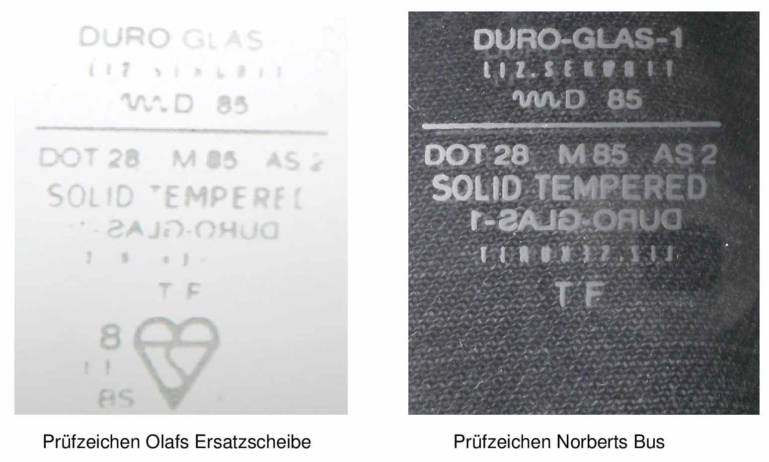

bulli71 hat geschrieben: 21.09.2024 10:10 Bezüglich der Fenster eine Frage an Norbert: weißt du ob die einen Prüfstempel auf dem Glas haben?
Bei dem seinerzeitigen Musterfenster hatte ich leider nicht darauf geachtet gehabt. :?
Wie die Fenster letztendlich in Serie gegangen sind, entzieht sich meiner Kenntnis, auch habe ich von den Nachfertigungen noch kein
Exemplar zu Gesicht bekommen.
Ich würde mir auch vor Bestellung vom Lieferanten bestätigen lassen, dass entsprechende Prüfzeichen vorhanden sind.

bulli71 hat geschrieben: 21.09.2024 10:10 Bezüglich der Fenster eine Frage an Norbert: weißt du ob die einen Prüfstempel auf dem Glas haben? Ansonsten kann das auch Probleme beim TÜV geben...

bulli71 hat geschrieben: 21.09.2024 10:10 Bezüglich der Fenster eine Frage an Norbert: weißt du ob die einen Prüfstempel auf dem Glas haben?...
Das ist übrigens eine interessante Frage...
Wenn ich ein Auto aus einem anderen Land mit einer großen Anzahl neuer Ersatzteile wie diesen mitbringe, benötige ich dann bei der ersten TÜV-Inspektion eine Genehmigung für jedes dieser Ersatzteile? :?:
Nein. Aber es gibt einigen sicherheitsrelevante Teile, die anerkannte Prüfzeichen haben müssen.
Dazu gehören Fenster rund um den Fahrer zwecks guter Sicht und Sicherheit.
Entweder alte KBA Zeichen (Kraftfahrt-Bundesamtes, Wellenzeichen mit Nummer), USA DOT Zeichen (Department of Transportation (DOT) oder modernes ECE-Prüfzeichen (E mit Nummer, z.B. E1 für Deutschland aber auch andere EU Länder sind ok)
Und wie kann man solche Zertifizierungen bestehen
In dem Du teuere Prüfverfahren nachweist für Dich als Hersteller und die Teile - die kosten weit mehr als ein einzelnes Ersatzteil - und viel Zeit.
