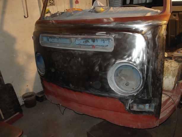

...und auch vorne macht das Radhaus einen guten Eindruck.

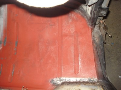

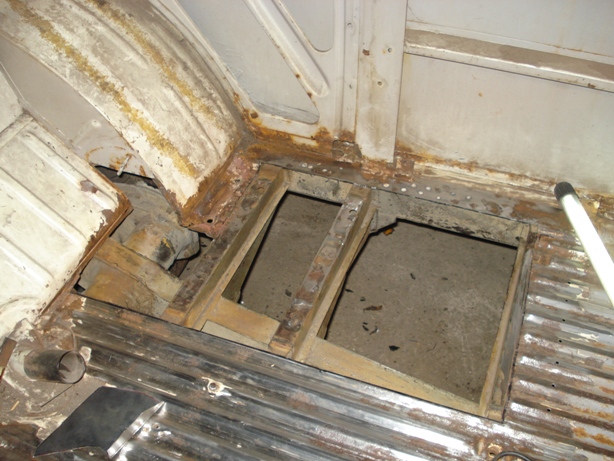

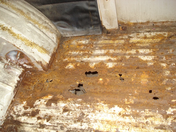

Der Laderaumboden hinten links war leider ziemlich stark vom Rost befallen, weil die Amis dort Spaxschrauben durch den Boden geschraubt haben. Das Blech mußte daher...
...großflächig herausgeschnitten werden. Das Blech für das Innenradhaus konnte ganz einfach selbst angefertigt werden, aber mit dem Repro-Bodenabschnittsblech gab´s (natürlich) wieder große Probleme, weil die "Wellen" überhaupt nicht zu den Wellen im orig. Busboden passen. Hier mußte ich mir Gedanken über eine Kompromiß machen, der nicht gleich nach völligem Pfusch aussehen sollte (auch wenn´s hinterher ohnehin niemand mehr sehen wird). Im Bild ist schon ein Teil der Lösung zu sehen. Ich habe das Bodenblech über einem Querträger getrennt und mir ein Werkzeug gebastelt, über dem ich die Enden der Wellen so dengeln konnte, dass die Wellen "auslaufen". Durch die Löcher vor jedem "Wellen-Ende" habe ich dieses Werkzeug auf dem Querträger mit einer Schraube fixiert.

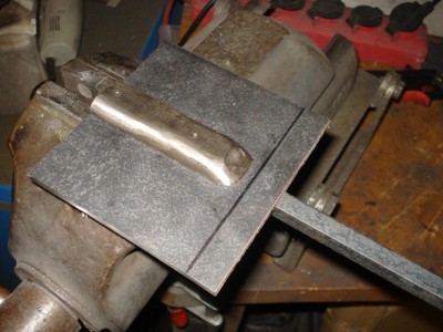

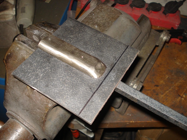

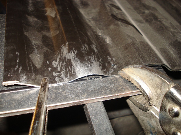

So sieht das zweite Werkzeug aus, das ich zum Verformen der Enden vom Reproblech gebastelt habe.

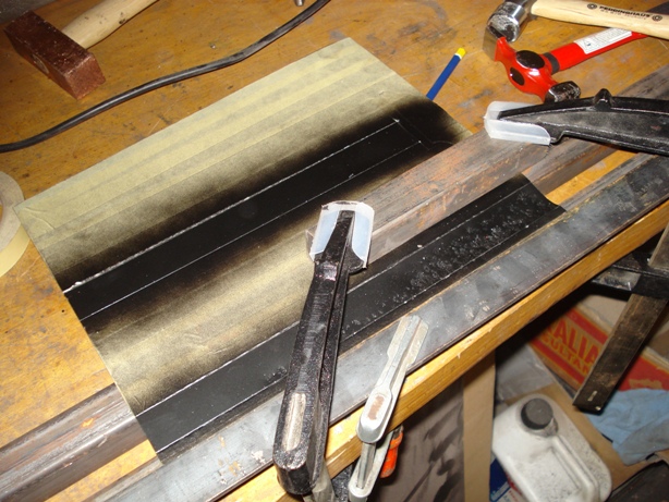

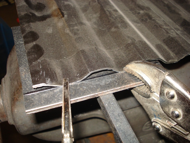

So wurde das Blech dann eingespannt und mit dem Hammer bearbeitet.

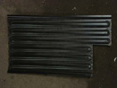

So sah das Ganze dann zwischendurch aus...
...und so sah das Rep.-Blech nach der Bearbeitung aller Sicken aus.

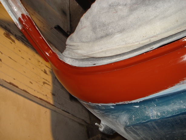

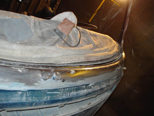

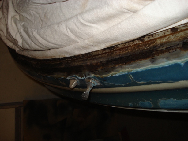

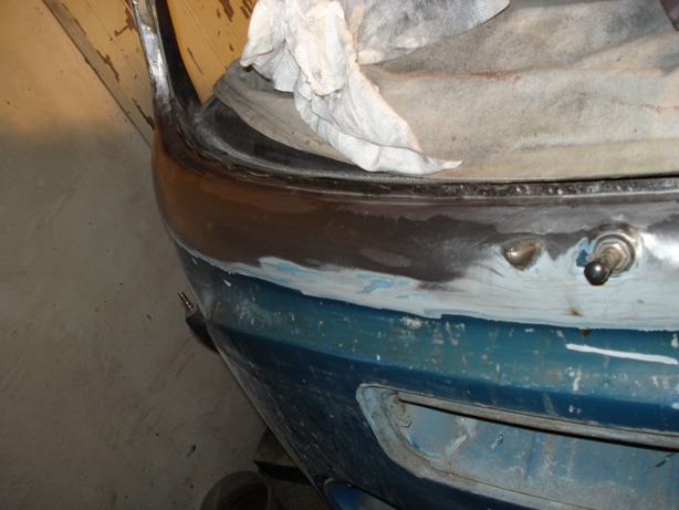

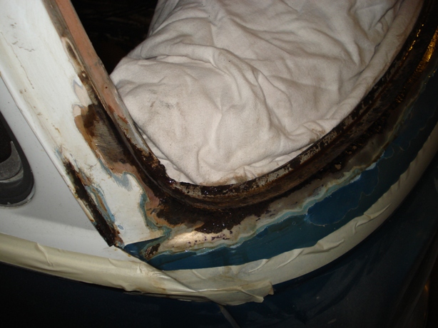

So sah der Scheibenrahmen aus, nachdem ich den losen Rost entfernt und den Rahmen mit fertan eingestrichen hatte. Ich habe dabei schnell festgestellt, dass ein Rostumwandler hier wohl nicht die richtige Lösung ist und habe diesen später wieder zugunsten eines Entrosters entfernt.

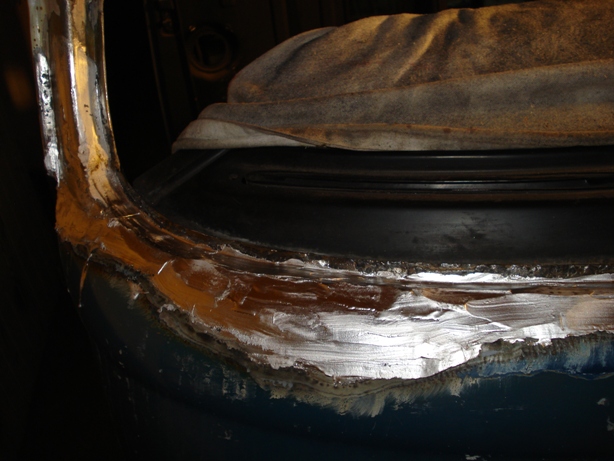

Ich habe den Scheibenrahmen tagelang mit diversen Drahtbürsten und Pelox RE (Entroster auf Basis von Phosphorsäure) komplett vom Rost befreit und anschließend die diversen Durchrostungen verschweißt, um eine sichere Basis für die geplante (übrigens meine erste) Verzinnung zu schaffen. Nach dem Auftrag und der Neutralisierung der Verzinnungspaste habe ich dann das Zinn aufgetragen...

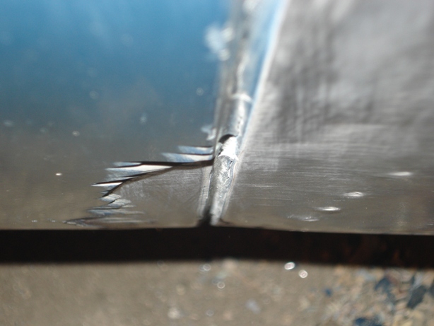

...und es anschließend verstrichen. Da es meine erste Verzinnung war, habe ich das Zinn nicht genug verstrichen, so dass ich anschließend eine menge Nacharbeit hatte, denn die Karosseriefeile war natürlich zu sperrig, um in die Ecken des Scheibenrahmens zu gelangen, so dass diese Stellen mühsam geschliffen werden mußten (das zeug ist hart!).
Nach dem Feilen und Schleifen sah es dann so aus.

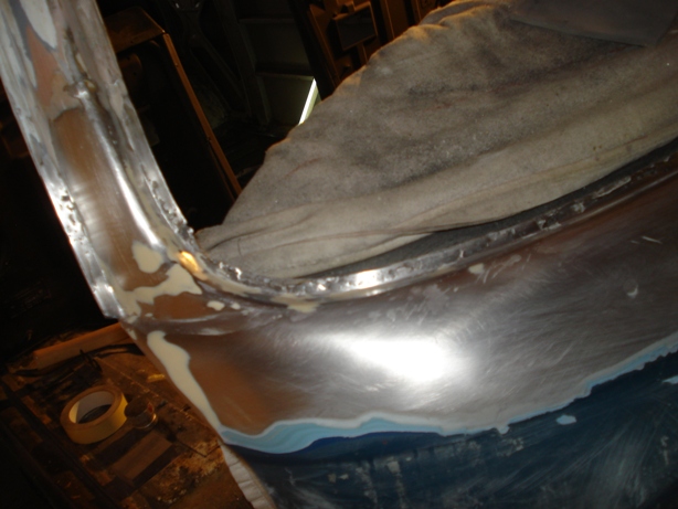

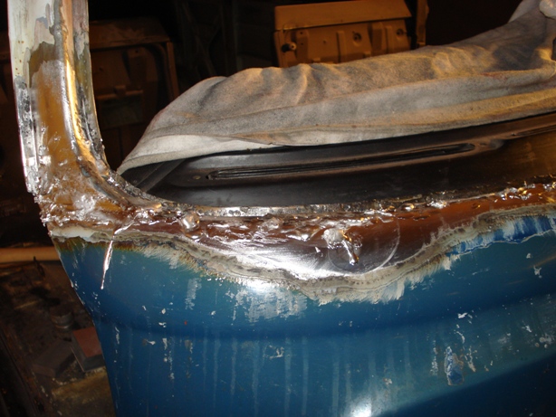

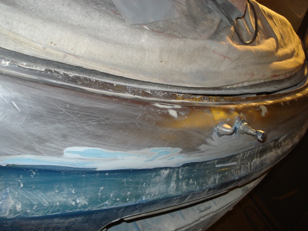

Und nach einem Hauch Spachtel sieht´s nun so aus. Der Scheibenrahmen ist endlich wieder als solcher erkennbar...
Anschließend 2 dicke Schichten Brantho Korrux nitrofest und hoffentlich erstmal Ruhe vor weiterem Rost...

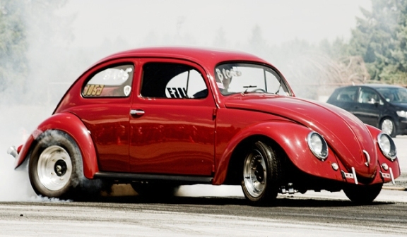

Nachfolgend noch ein recht aktuelles Foto vom oben erwähnten Ovali, den ich mit dem Bus zu den Rennen ziehen möchte.

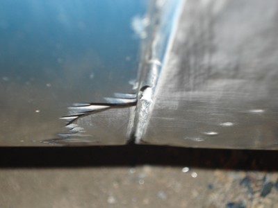

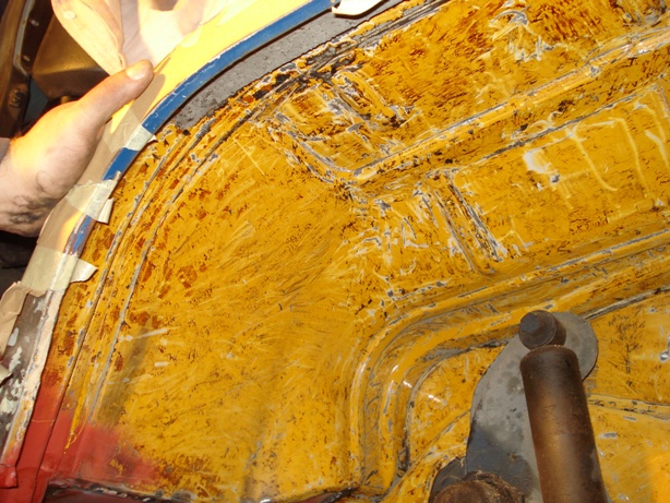

Da ich wegen meiner Schnitttwunde am Daumen noch immer nicht so richtig weiterflexen und schweißen kann, habe ich mich in den letzten beiden Tagen mal ein wenig um die Stellen gekümert, bei denen ich böse Spachtel-Schandtaten hinter dem Lack erwartet habe...und bin auch fündig geworden.

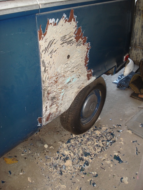

Während die Front erfreulicherweise besser ist als erwartet (natürlich wurde auch hier mehr Spachtelmasse als nötig eingesetzt)...

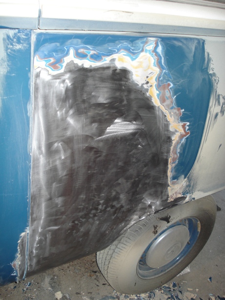

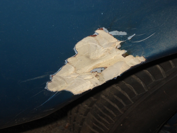

...zeigte der Magnettest, dass beim hinteren linken Radlauf irgendwas nicht stimmen kann. Hier sieht man die ersten Schichten Spachtel, die ich entfernt habe. Das gesamte Ausmaß war mir zu diesem Zeitpunkt noch nicht bewußt.;-)
Die Hälfte des hinteren Seitenteils war, aufgrund eines Seitenaufpralls im vorderen Teil des Radlaufs, großflächig neu modelliert worden. Auffällig ist dabei, dass die Amis scheinbar ganz gerne auch dort Spachtelmasse aufgetragen haben, wo es gar nicht nötig gewesen wäre, was zu unglaublich dicken Spachtelschichten führt, wie man auf dem nächsten Bild...
...gut sehen kann. Dies ist der Bereich links und rechts der C-Säule.
Heute wird weiter entlackt und dann werde ich die Tage wohl versuchen, den Radlauf wieder einigermaßen in Form zu bringen und zu verzinnen, damit künftig nur noch dort Spachtel benötigt wird, wo es wirklich nötig ist.

Die Spachtelorgien sind krass. Erstaunlich, mit welchem Elan Du rangehst.
Natürlich ist ein US-Clipper nicht einfach nur ein Bus im Luxus-Trim.

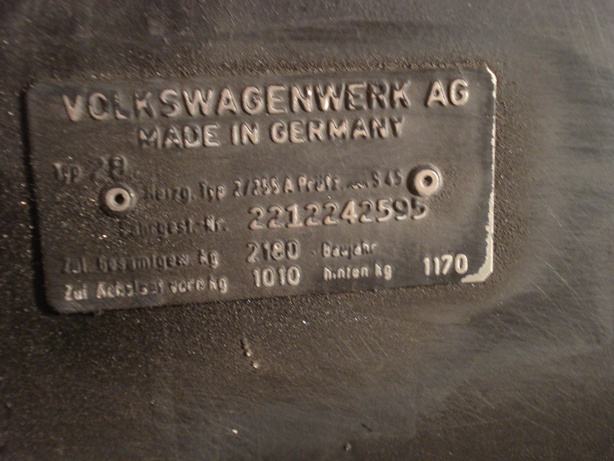

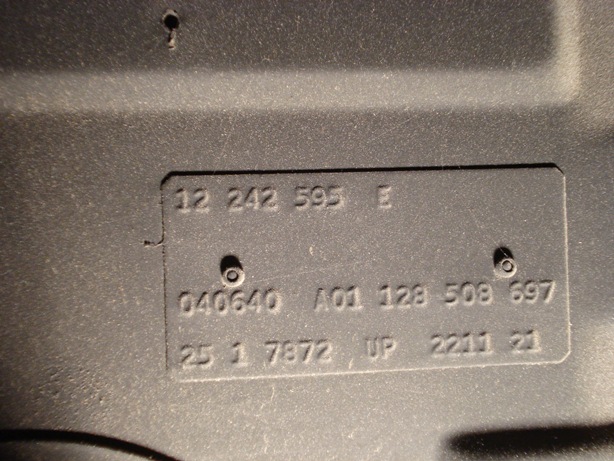

Um welchen Typ handelt es sich? Typ 24 ist Clipper L, egal, ob US oder nicht und egal, ob SSD oder nicht. Typ 22 ist Clipper N. Was den US-Modellen optisch gefehlt hat, sind insbesonderes die Clipper-Leisten auf den Stoßstangen.

Hallo aps,
was soll ich machen?! :grinseval: Ich hab´ mir vorgenommen im nächsten Jahr mit dem T2 zu fahren, also muß ich ein bißchen reinhauen...
Ich habe mal die Plaketten meines Busses fotografiert:
Ciao,
