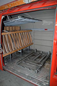

Bestandsaufnahme von mein neuen Bulli ( Teil1+2 )
So nun stelle ich Euch mein neuen T2B vor.
Kurze Eckdaten des Autos
Baujahr 1975, Erstzulassung Aug 1975 bei der Feuerwehr im Landkreis Celle.
Bis zum Schluss im Dienst und hat in den Jahren 16800 Km gefahren. Davon wohl die meisten bei der Überführung von Eversen nach Issum und dann schließlich nach Bocholt. Wo er jetzt sein neues Zuhause hat.
Der Motor hat 50PS und somit 1600ccm2. Komplett geschlossener Kasten. Sicherlich in der Qualität sehr selten. Genutzt wurde er als "Pumpenbulli" . Heute habe ich mal eine Bestandaufname gemacht und die sieht wie folgt aus:
Gemacht werden muss
- der Batterieboden ( Neu )
- Batterie muss neu
- hinten rechts Schweller unten ( Blecharbeiten )
- Gurthalteplatten neu ( denke ich siehe Bilder )
- Automatikgurte einbauen
- von unten reinigen und Radhäuser sauber machen
- ca. 5 kleine Beulen wieder rein drücken
- Feuerwehrausstattung kommt raus! Wird aber nicht verkauft !
- eventuell kommt der Dachgepäckträger runter
- H- Zulassung
- Uhr im Armaturenbrett einbauen
- eventuell Lüfter installieren
- Öl Wechsel und Motor Wartung
- sowie allgemeine Wartungsarbeiten
Was werde ich sonst machen?
Vor habe ich Innenverkleidungen im Transporterbereich einzubauen sowie ein Dachhimmel soll kommen. Weiterhin überlege ich vorne eine Doppelsitzbank einzubauen.
Eventuell ist mir auch der Gedanke gekommen die Schiebetür zu tauschen mit Fenster und auf der Fahrerseite ebenfalls ein Fenster einzubauen. Im Anschluss soll dann eine Sitzbank reinkommen.
Mal schauen was ich machen werde.
Ich weiß nur, der Bulli ist ein Sahnestück. !
Für weitere Anregungen bin ich Euch dankbar. Jetzt kommen noch schöne Bilder in 2 Abschnitte

ich habe jetzt endlich die Papiere bekommen ! Jetzt möchte ich nächste Woche zur Dekra und Bulli mit H zulassen. Könnte das wohl klappen ? Ich meine Ihr seht ja die Fotos z.B. vom Batterieboden, die Gurtplatten haben selber keine großen Rost stellen. Zudem sind das ja auch alles keine tragenden Teile. Welche Erfahrungen habt Ihr bis jetzt gemacht ? Danke vorab für Eure Hilfe!

Mit diesen doch recht erheblichen Durchrostungen würde ich nicht zum H Kennzeichen vorfahren. Tragend oder nicht ist mein T2 auch immer so eine Sache. Strenggenommen sind bei einer selbsttragenden Karosserie (also T2) ja alle Teile tragend oder zumindes aussteifend, wenn man von Türen und Klappen und Anbauteilen absieht.
Auch mit den Gurtaufnahmen sehe ich schwarz, weniger beim eigentlichen H, als bei der gleichzeitigen HU.
Den Einbau eines Fensters auf der Fahrerseite würde ich mir gut überlegen, denn dann ist der Kasten endgültig hin. Und gute kastenbusse sind rar.
Viel Spaß mim Bus
Steffen
