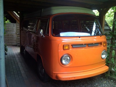

Wollte mal nen kleines Update geben.
Allzuviel ist bisher noch nicht wieder passiert, da die meisten Arbeiten im "Verborgenen" stattgefunden haben. Habe die Elektrik wieder zusammen.
Es funktioniert soweit alles, jedoch habe ich die BA6 Standheizung zurzeit noch nicht angeschlossen, da ein Gebläse defekt ist.
Drehzahlmesser und Öl- Temperaturanzeigen stehen auch noch auf dem Plan.
Außerdem sind nun die CU- Wärmetauscher auf CJ umgestrickt. Die Tauscher waren original VW und in einem sehr guten Zustand. Die wollte ich nicht gegen irgendwelche Repros tauschen, da haben wir die einfach umgeändert, dass die Anschlüsse für die Lüftung passen.
Auch wurde die Frontscheibe noch einmal herausgenommen. Irgendwie war das keine so gute Idee gewesen diese von Unten nach Oben einzusetzen. Jetzt haben wir einfach Oben angefangen und vorher die Mitte Markiert. Flutscht ganz leicht rein und sitzt nun absolut perfekt.
Gruß Stephan

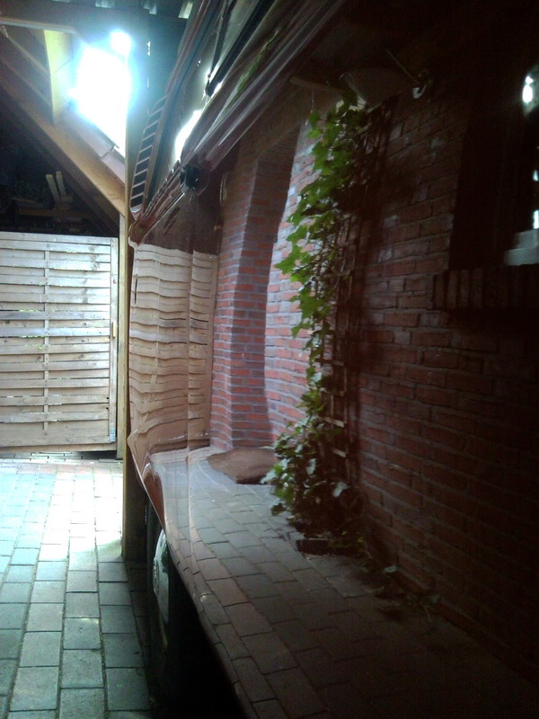

soo... langsam gehts wieder etwas vorran.
Die Sitze sind grade in Arbeit und der Motor ist drin.
Allerdings müssen wir da nochmal ran, weil die eine Schraube über dem Getriebe noch nicht so recht rein will. Aber da es angefangen hatte zu regnen gings erst mal nicht weiter.
Zunächst mal raus mit dem Motor aus der Garage:
Wie bei den Ägyptern:
ganz schön Schwer...
Grüße Stephan
