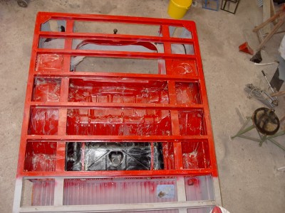

So, bin mal wieder ein bisschen weiter gekommen. Ich habe mir vom Korrosionsschutzdepot mal was kommen lassen.
Habe den Tank erst von aussen entrostet ( war nicht viel ) und schwarz lackiert, dann von innen chemisch entfettet und chemisch entrostet. Dann natürlich mit Benzinfester Farbe versiegelt.
Das Tank " zu Hause" ist vorher entrostet, geschweißt und lackiert worden. Und damit der Rost so schnell nicht wieder kommt ist alles nocht gewachst und mit Mike Sanders gefettet worden.

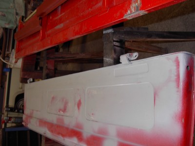

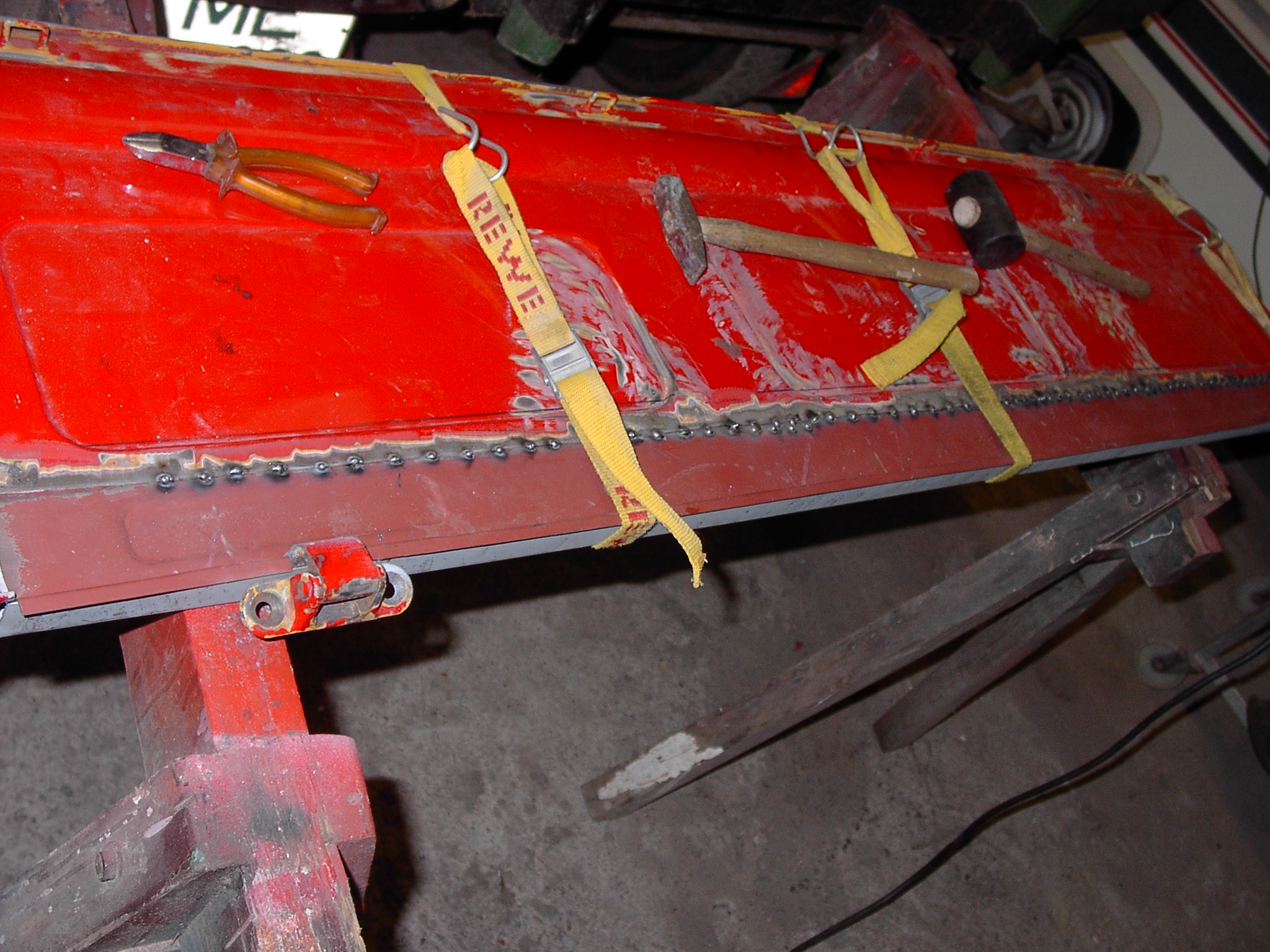

Es geht weiter. Allerdings habe ich das Spachteln "etwas" unterschätzt. Viel Spachtel ist nicht drauf. Am Ende sogar nur hauchdünn. Aber gute Optik geht nicht mal eben.

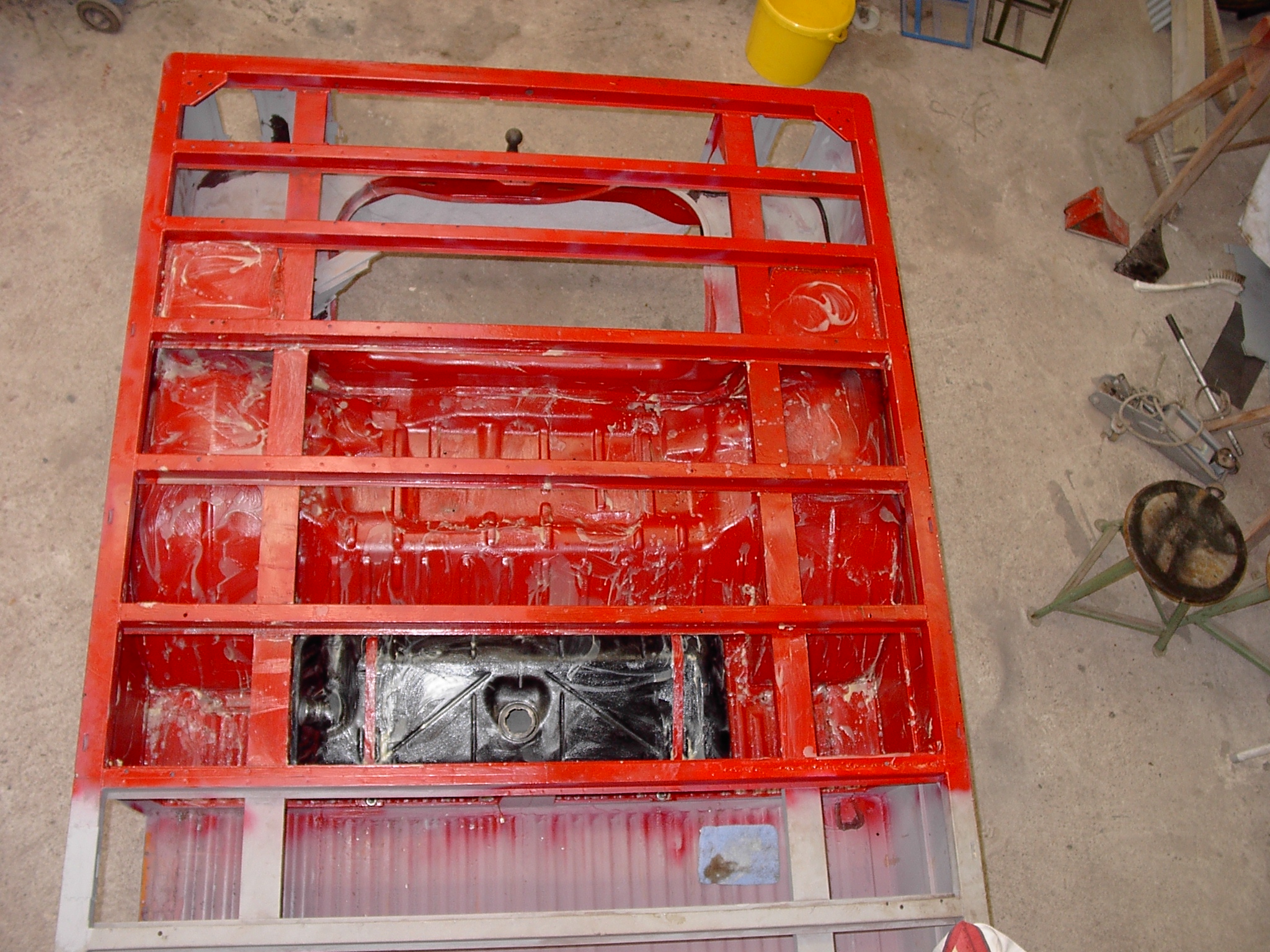

nächste Stufe

Hallo Rüdiger,
was benutzt du für eine rote Farbe? Ist das Rostschutzgrundierung? Welcher Hersteller und wie trägst du die auf?
