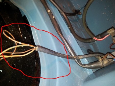

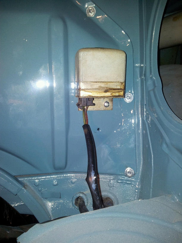

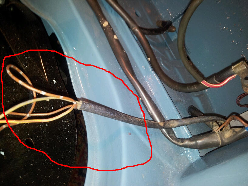

Da ich mich um die Buselektrik bei Fichel kümmern darf, habe ich da mal 2 Fragen zu Fichels Bus(gehört eigentlich zur Technik)
Foto 1 ist das der Laderegler?
Foto 2 zum markierten Kabelbaum. Diesen kann ich nicht zuordnen und auch aus den Schaltplänen kann ich nichts entnehmen.
Der besagte Kabelbaum kommt aus dem rechten Kabelbaum wo es auch zum rechten Rücklicht geht. Alle enden sind offen.
Folgende Farben habe ich da:
Gelb/Rot
Braun
Braun/Weis
Grau (bin mir nicht ganz sicher dass es grau ist)
wer hat eine Idee? Sonst ist alles angeschlossen.

Hallo ihr beiden,
Schaut noch mal richtig nach
die Kabel sind Zuleitungen zum Diagnosestecker:
http://www.vw-t2-bulli.de/data/wiring/1 ... iagram.jpg
Den albernen Diagnosestecker gab es ja nur kurze Zeit - und hat heute keinen praktischen Wert.
Die Diagnoseschrankwände dazu will heute auch kaum jemand in seiner Garage haben -
nur um festtzustellen, dass das Licht geht und noch Saft auf der Batterie ist
Ja, Reglerschalter, Laderegler... C1 im Stromlaufplan...bullitommi hat geschrieben:Foto 1 ist das der Laderegler?
Farbenblind?bullitommi hat geschrieben:...und auch aus den Schaltplänen kann ich nichts entnehmen.

Heute ging es weiter, zum Diagnosestecker geht das Kabel nicht. Am Stecker ist komplett alles da. So wie es muß. Bis jetzt noch keinen schimmer wofür es sein kann.Rolf-Stephan Badura hat geschrieben:Farbenblind?bullitommi hat geschrieben:...und auch aus den Schaltplänen kann ich nichts entnehmen.Schaut noch mal richtig nach
