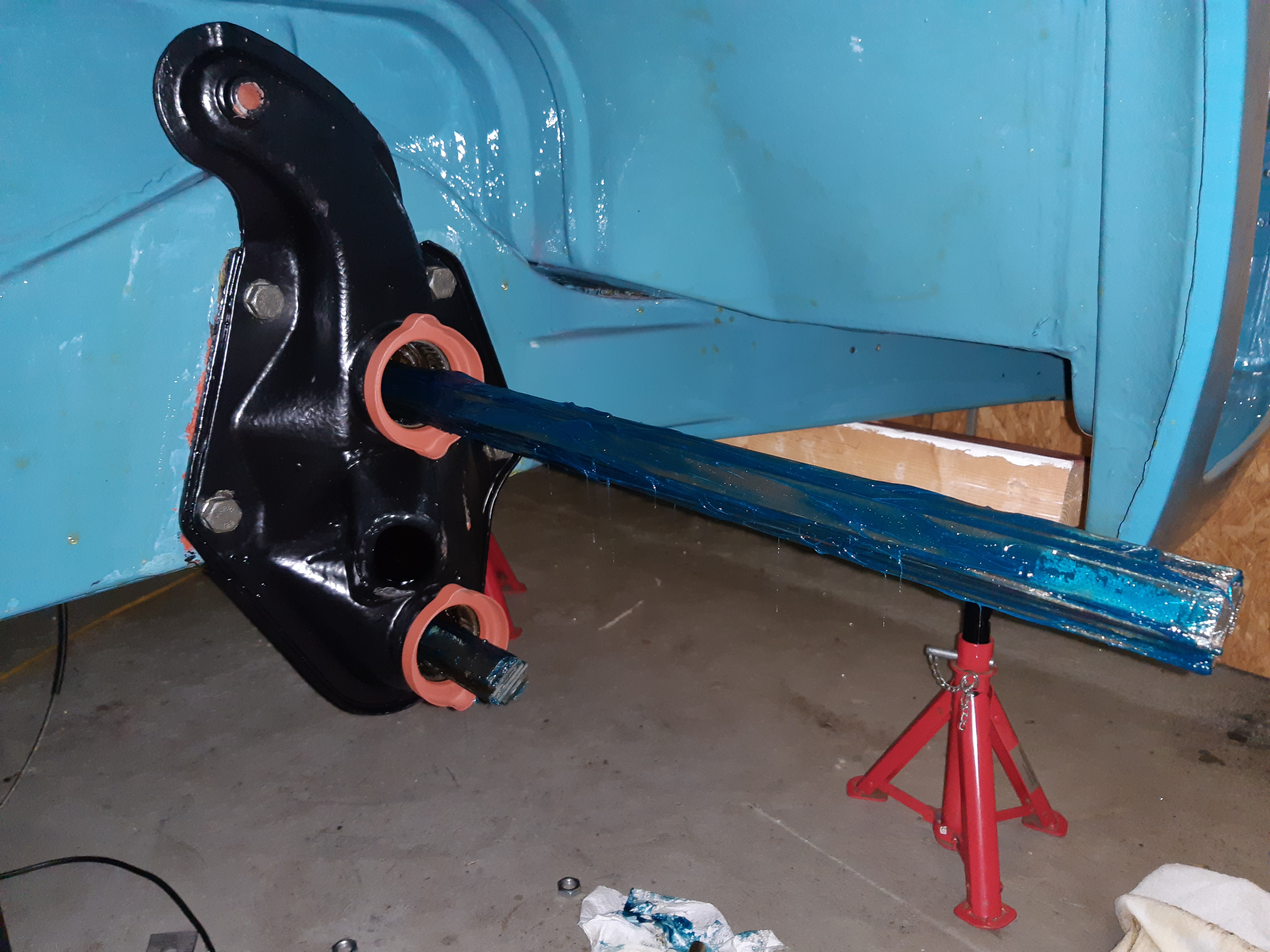

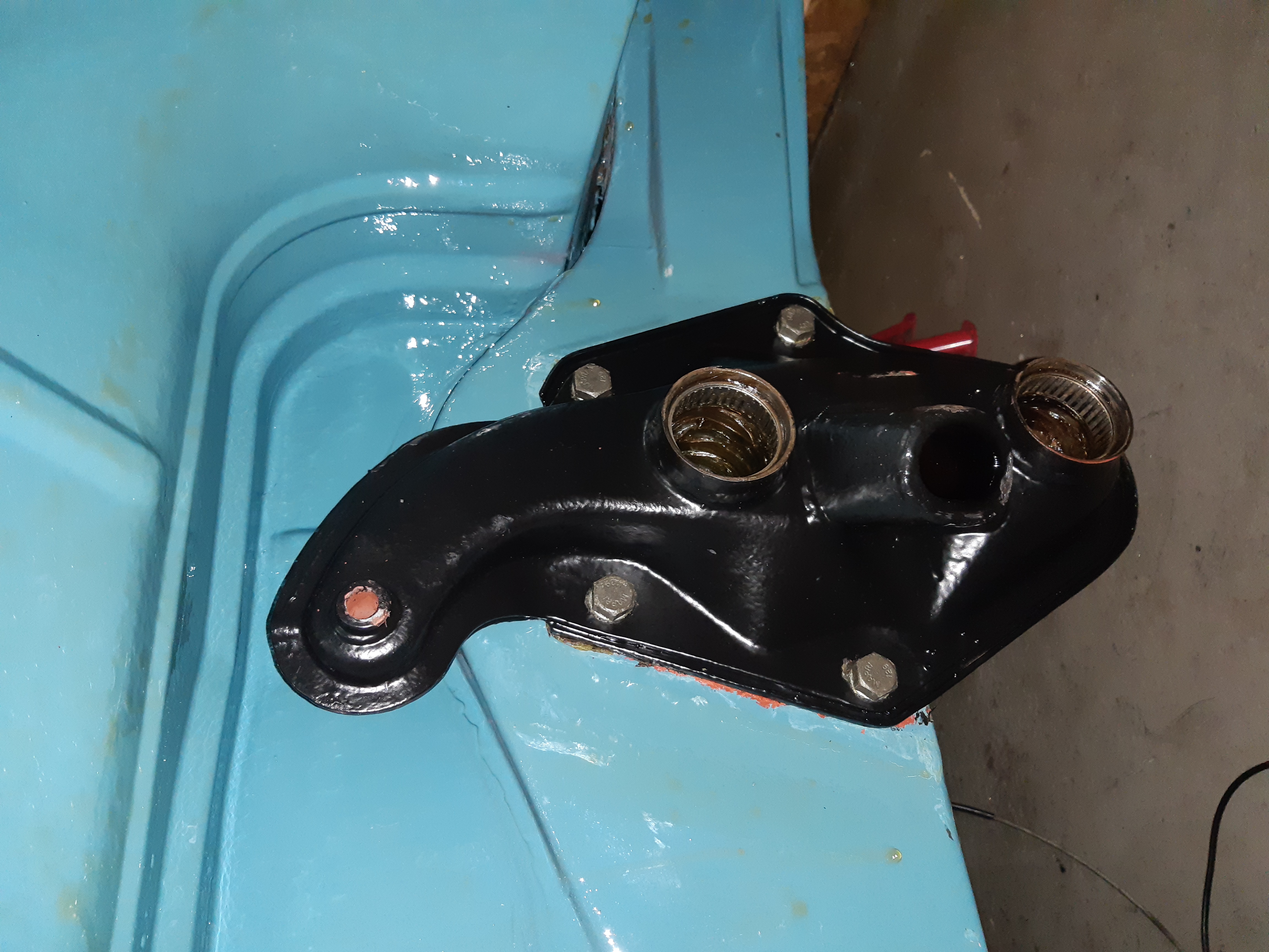

Weiter geht's vorne unterm Bulli.

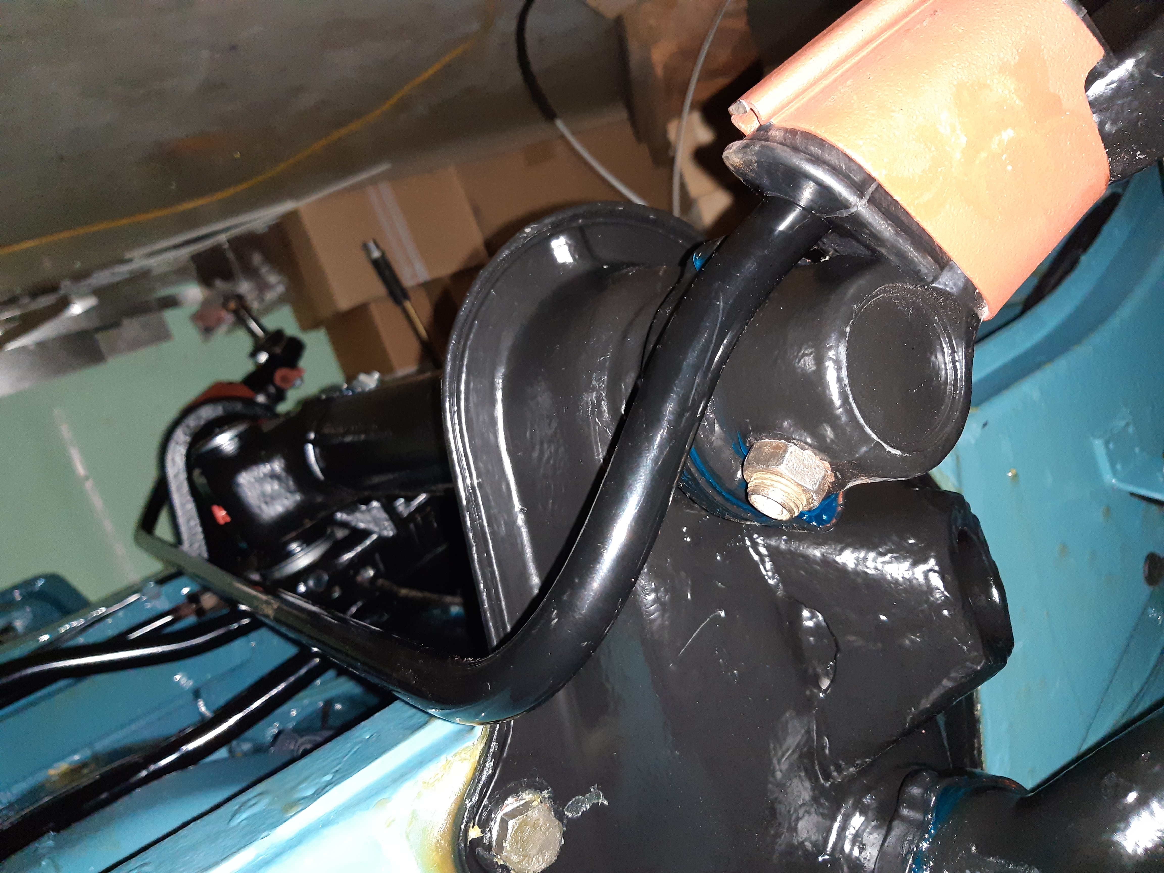

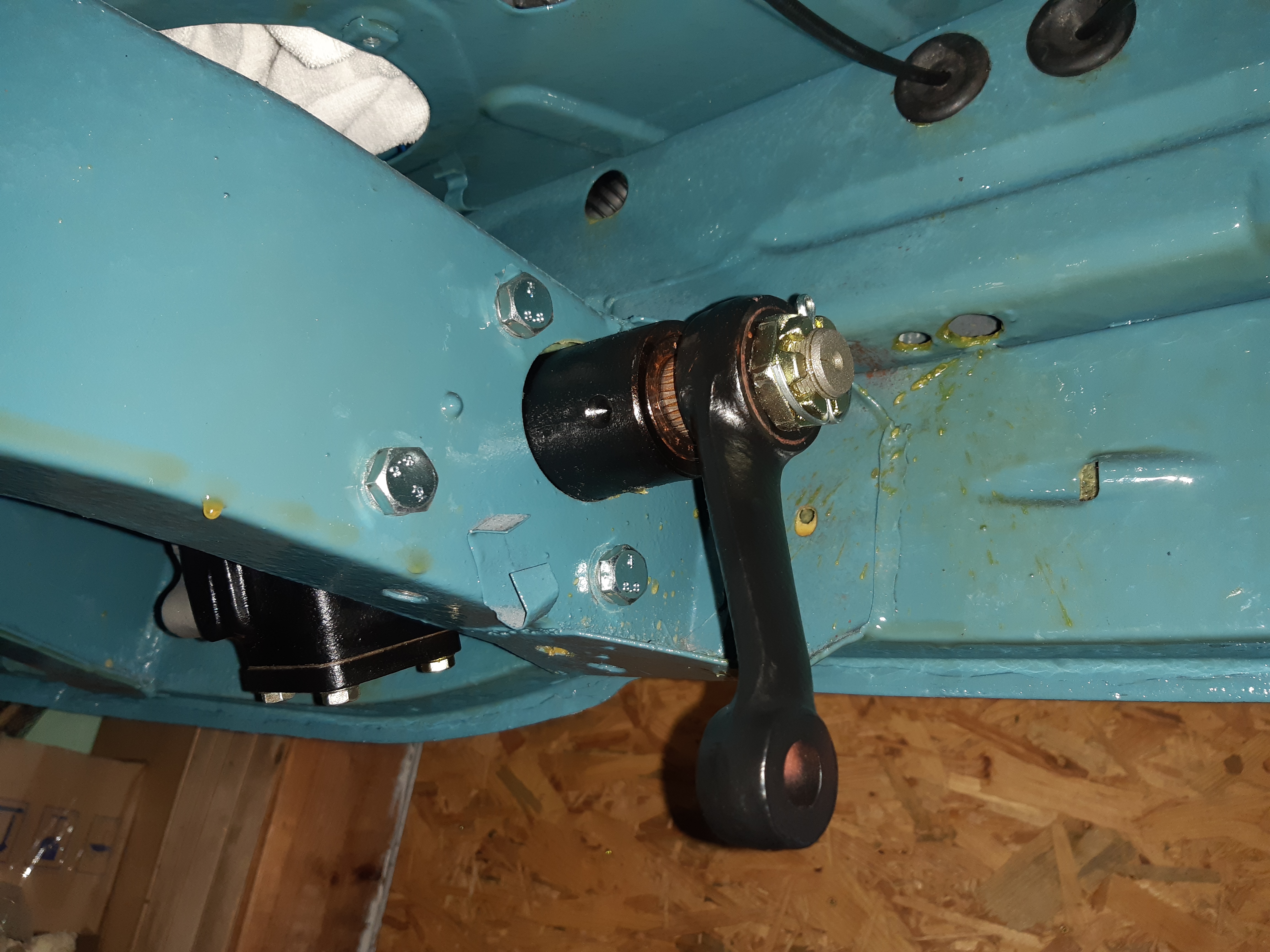

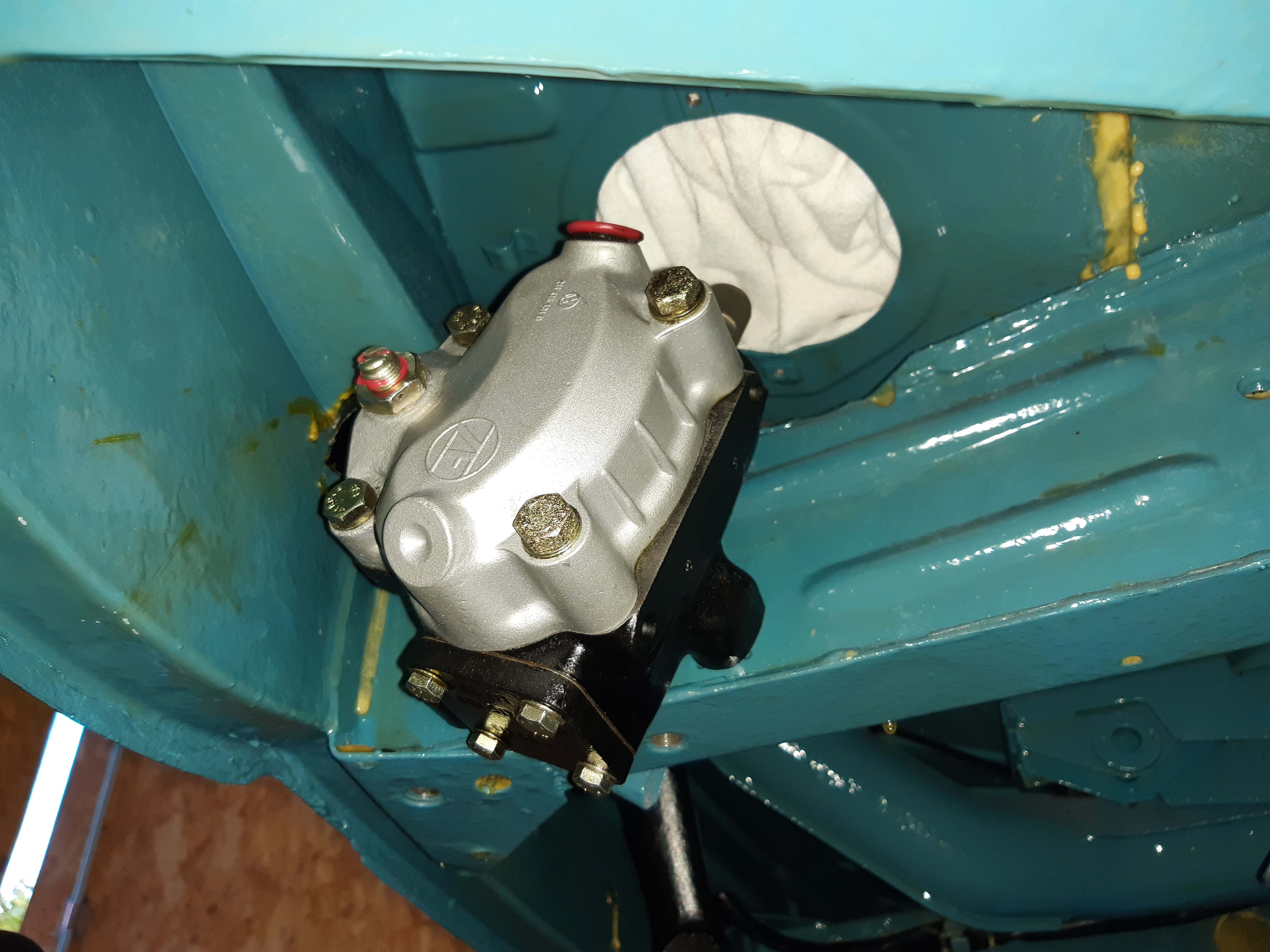

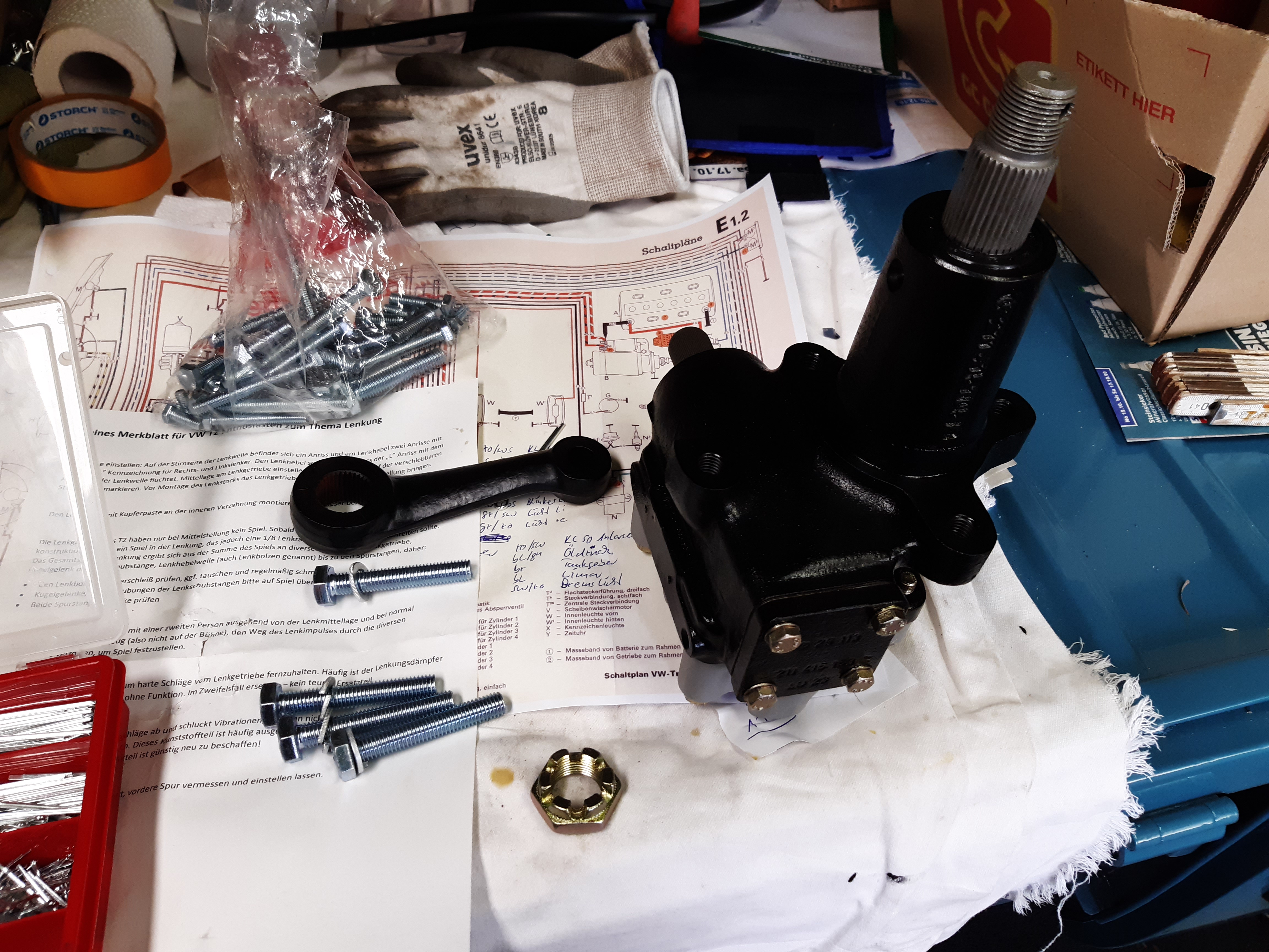

Überholtes Lenkgetriebe von Andreas
Hebel

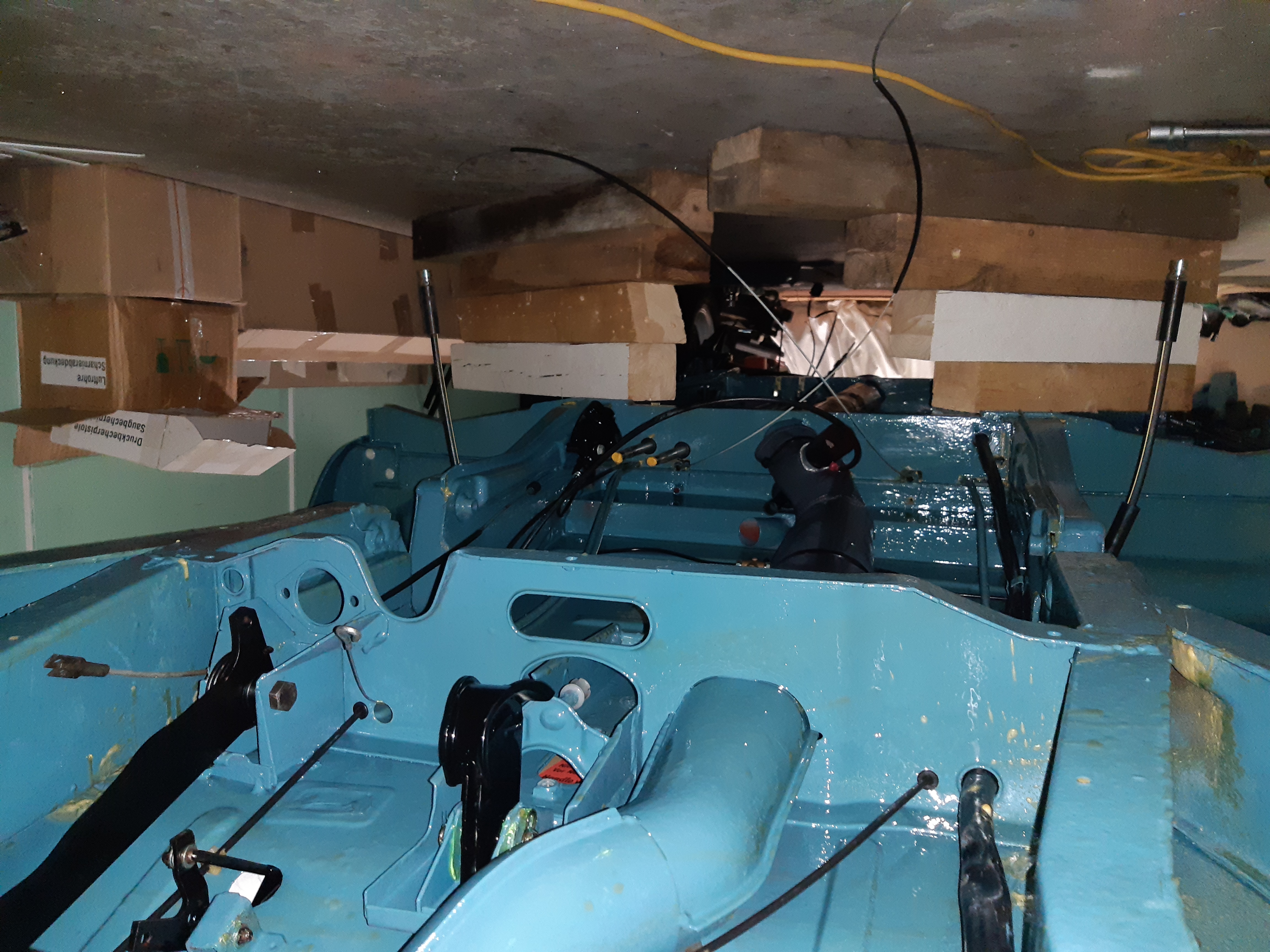

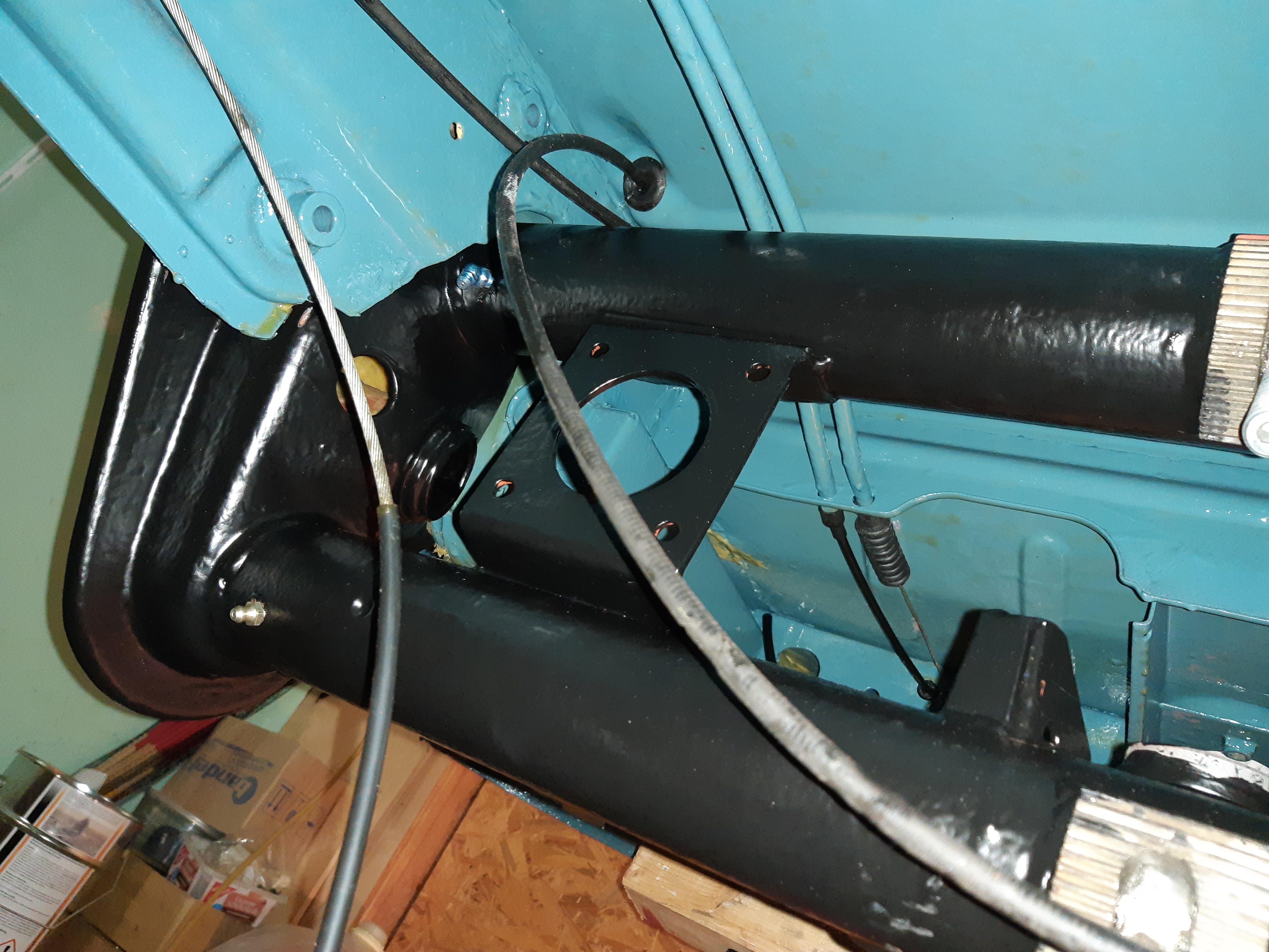

Gestellt vorne demontiert

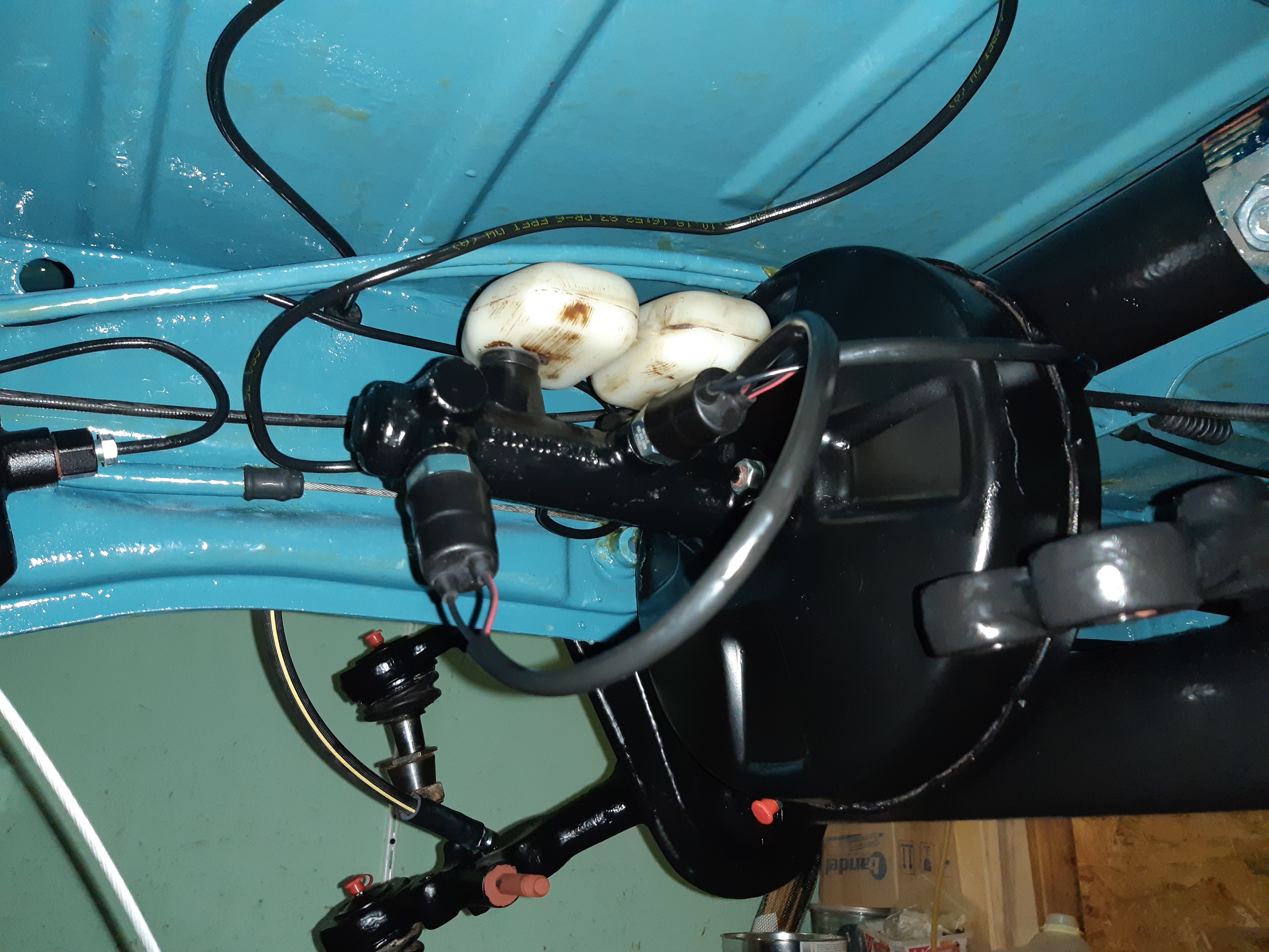

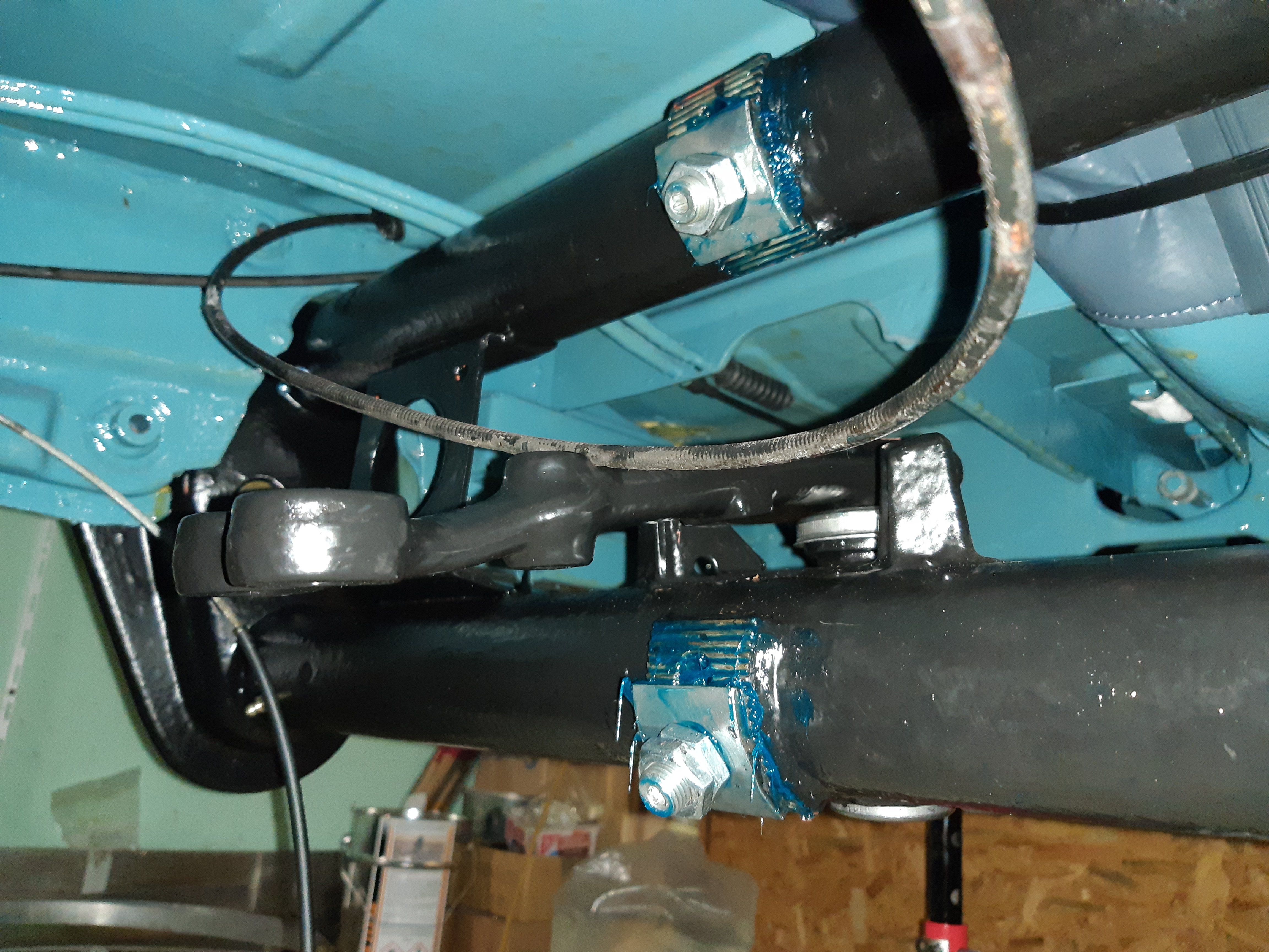

Handbremshebel

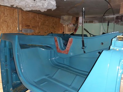

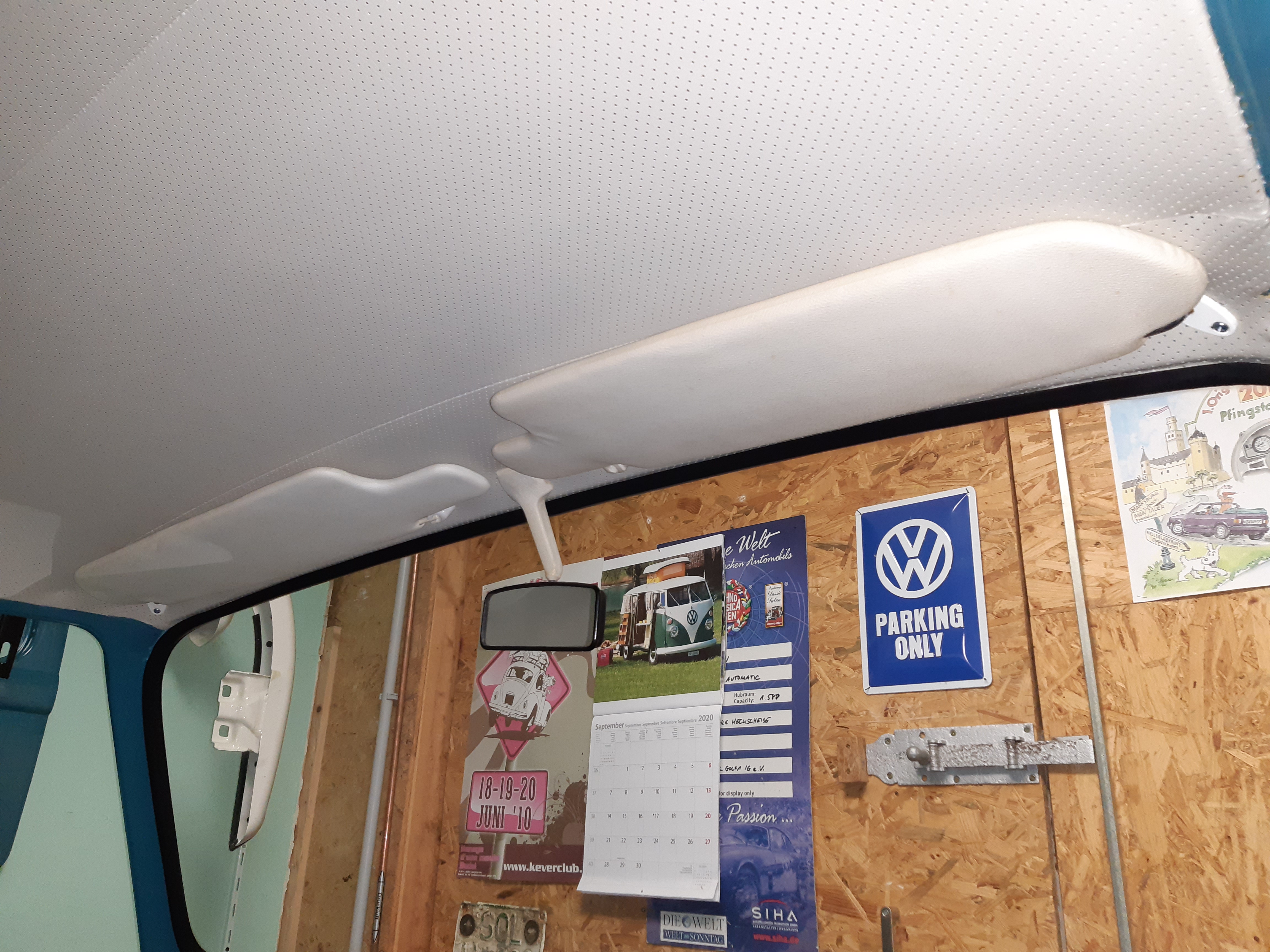

Fange demnächst auch mit dem Himmel einbauen/kleben an und habe dazu eine Frage an dich: welchen Kleber hast du verwendet?

Hallo Lorenz,
Vielen Dank.
Himmelkleber hab ich von CSP genommen.
Es gibt aber diverse Hersteller.
Für meinen Golf 1 hatte ich Himmelkleber vom Sattler geholt. (Der heißt wirklich nur Himmelkleber - rot weiße Dose)
An der D Säule gehört übrigens eine dünne Lage Schaumstoff und der Himmel nicht bis in die Heckklappendichtung.
Hatte ich leider zu spät heraus gefunden
Wünsch dir viel Spaß beim Einbau. Hab Geduld.

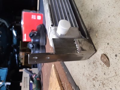

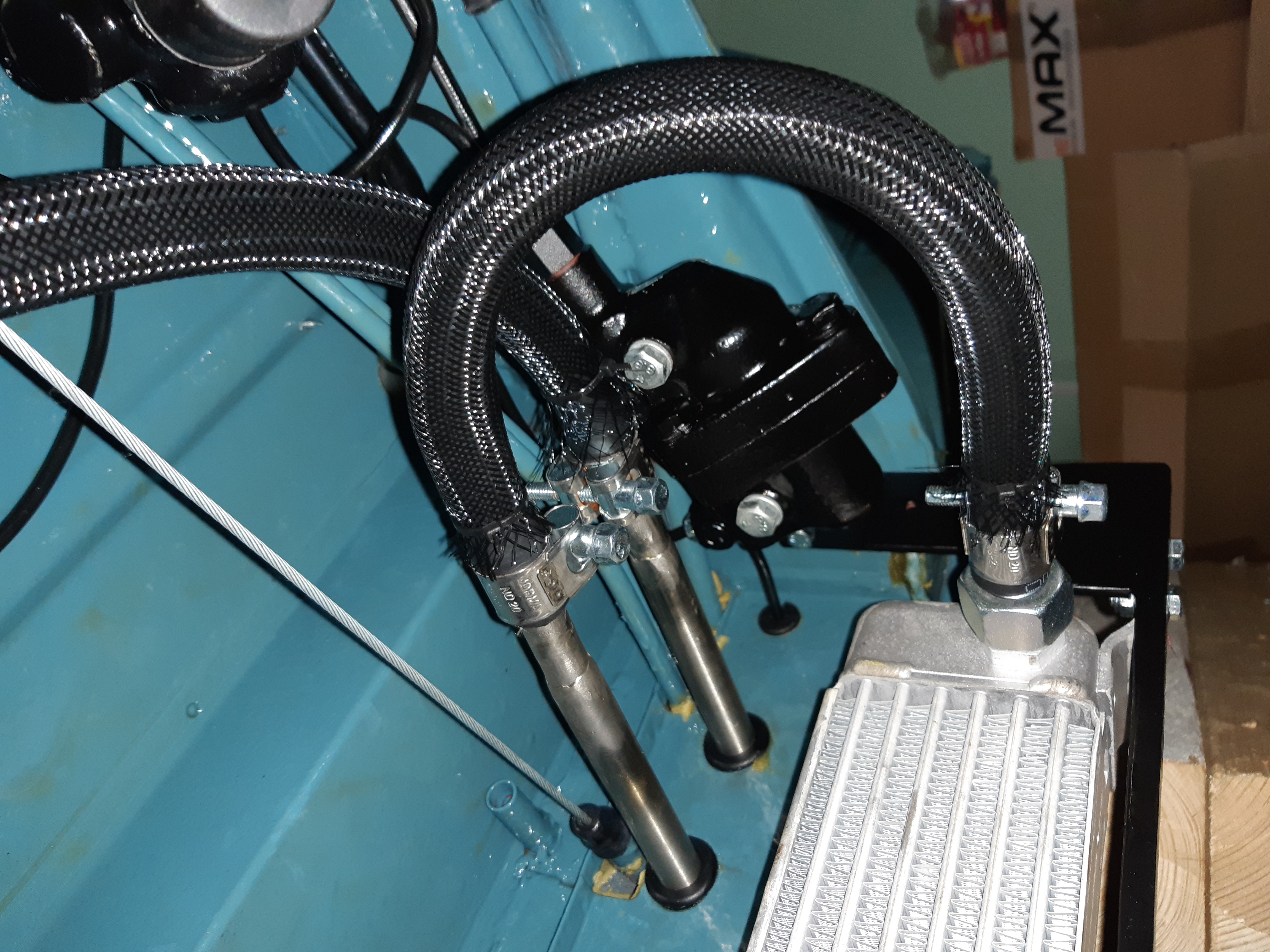

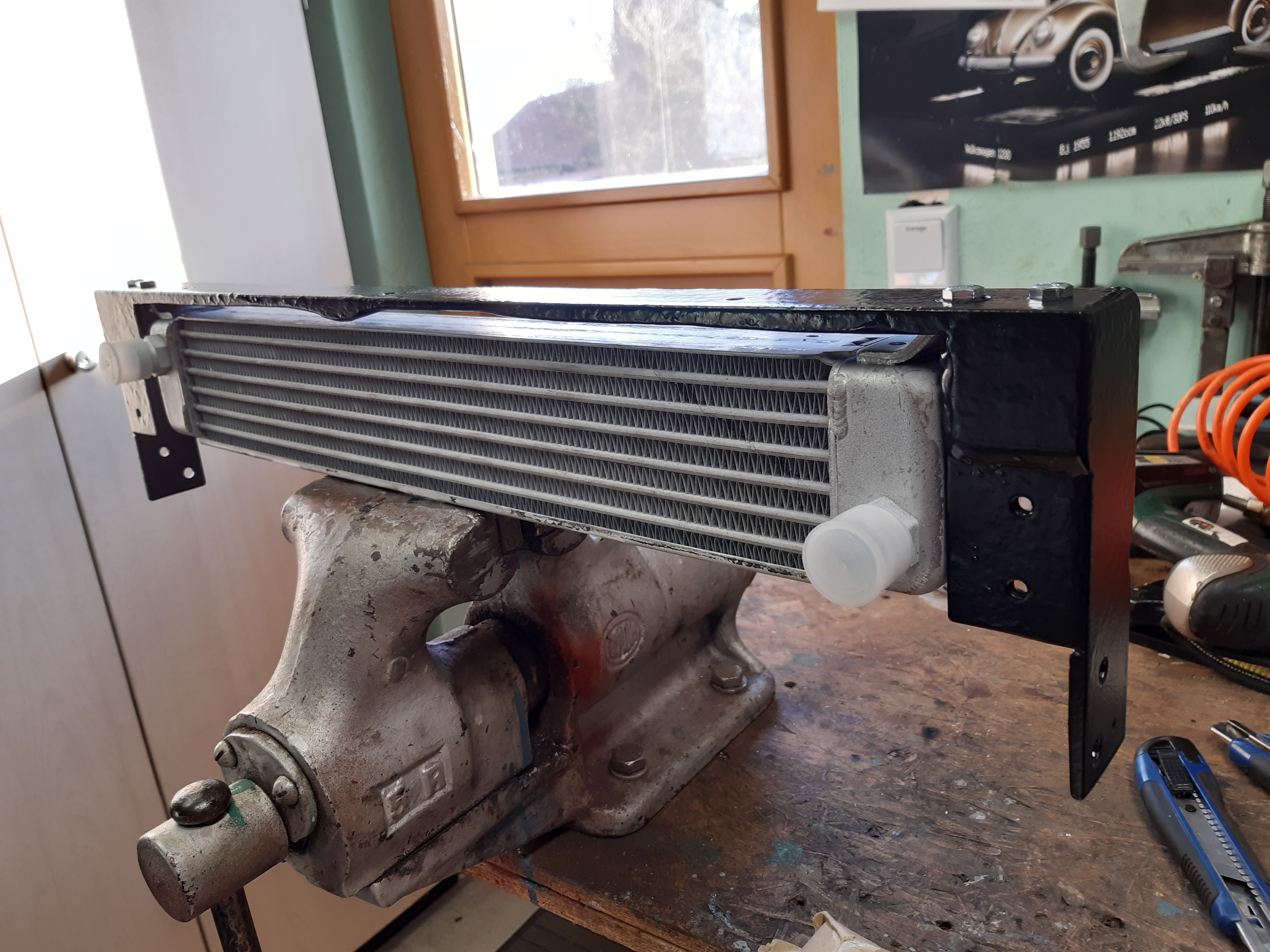

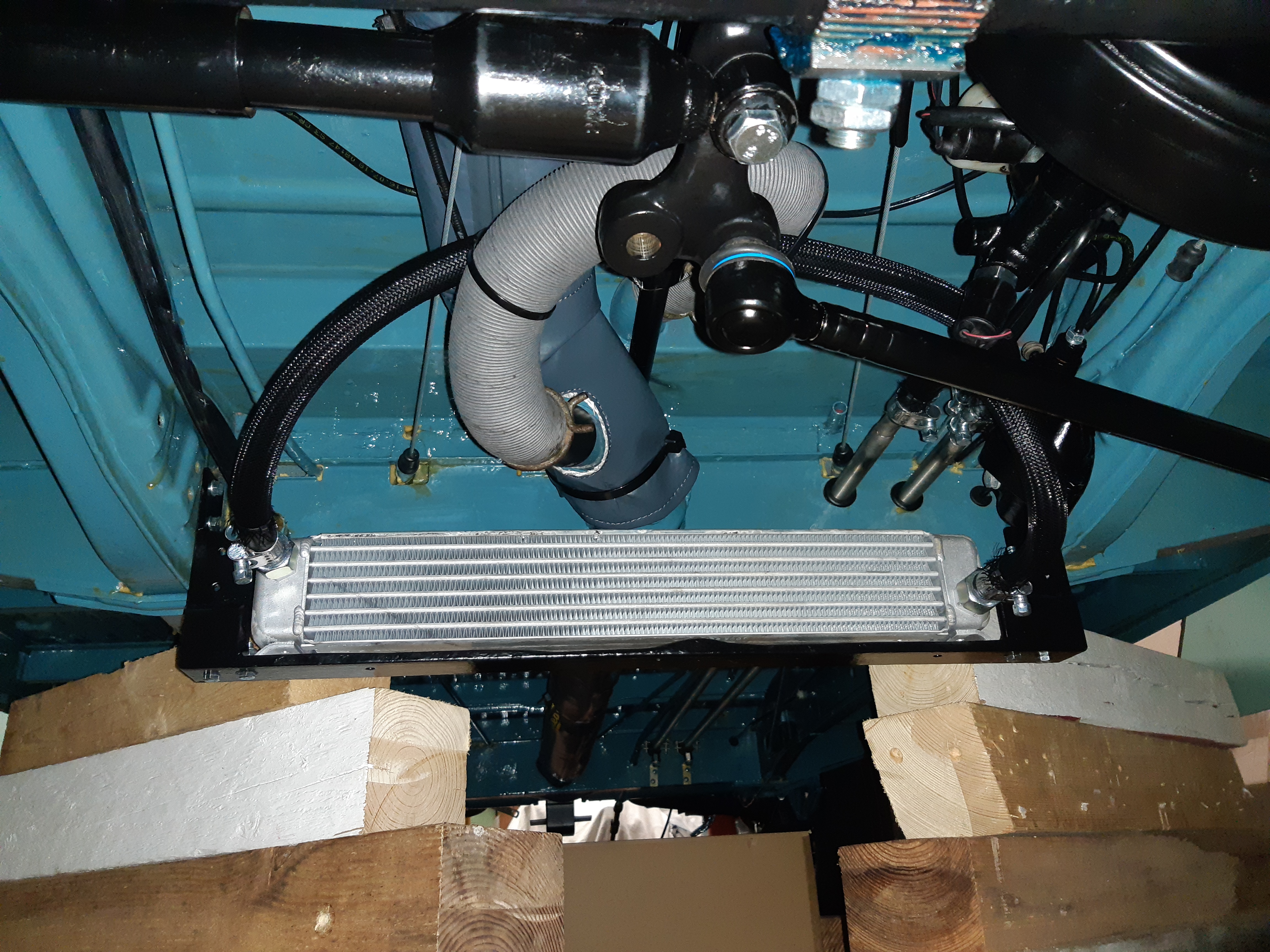

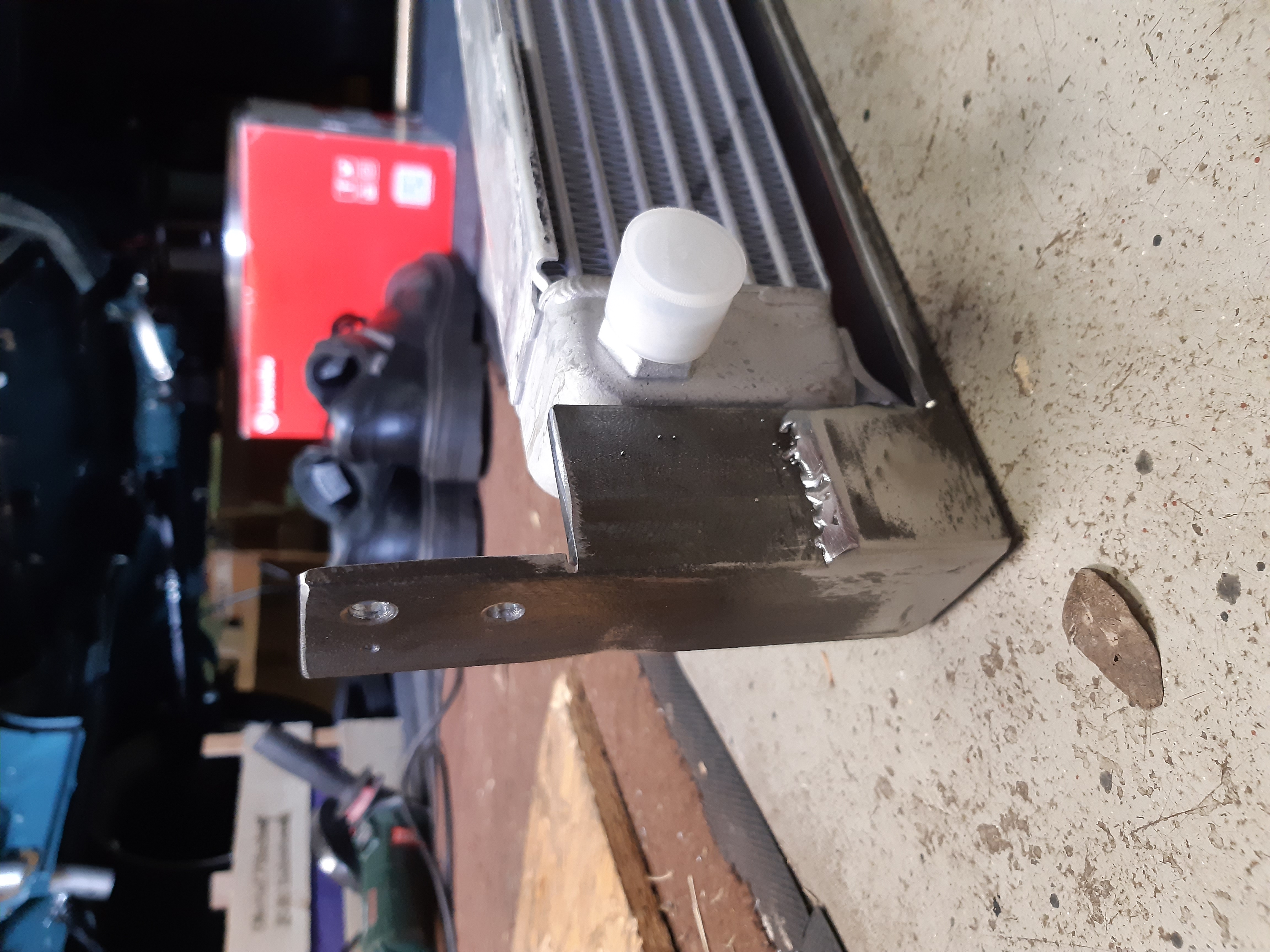

Weiter geht's mit dem Ölkühler.

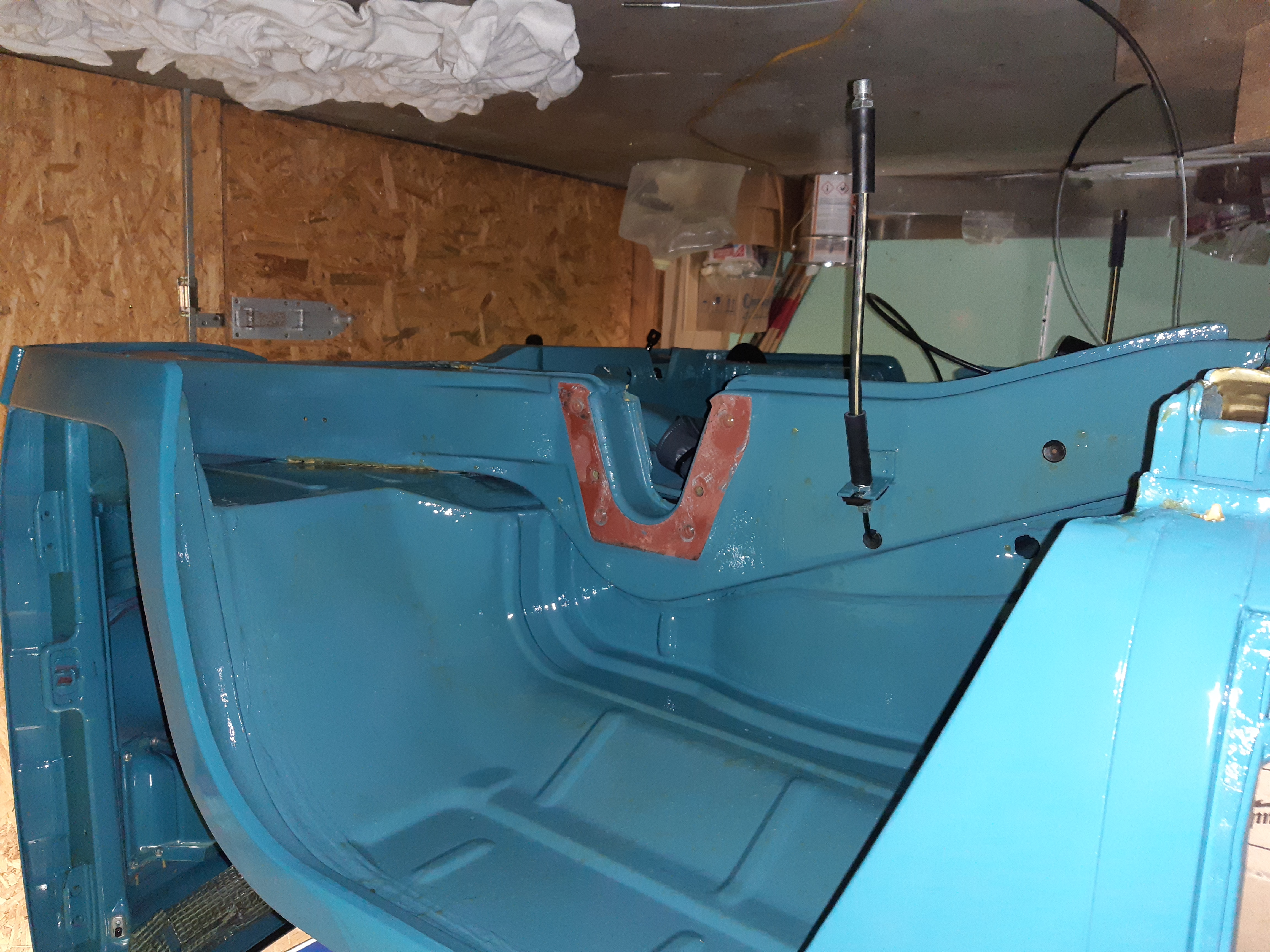

Innenraum etwas aufhübschen
Clas

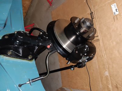

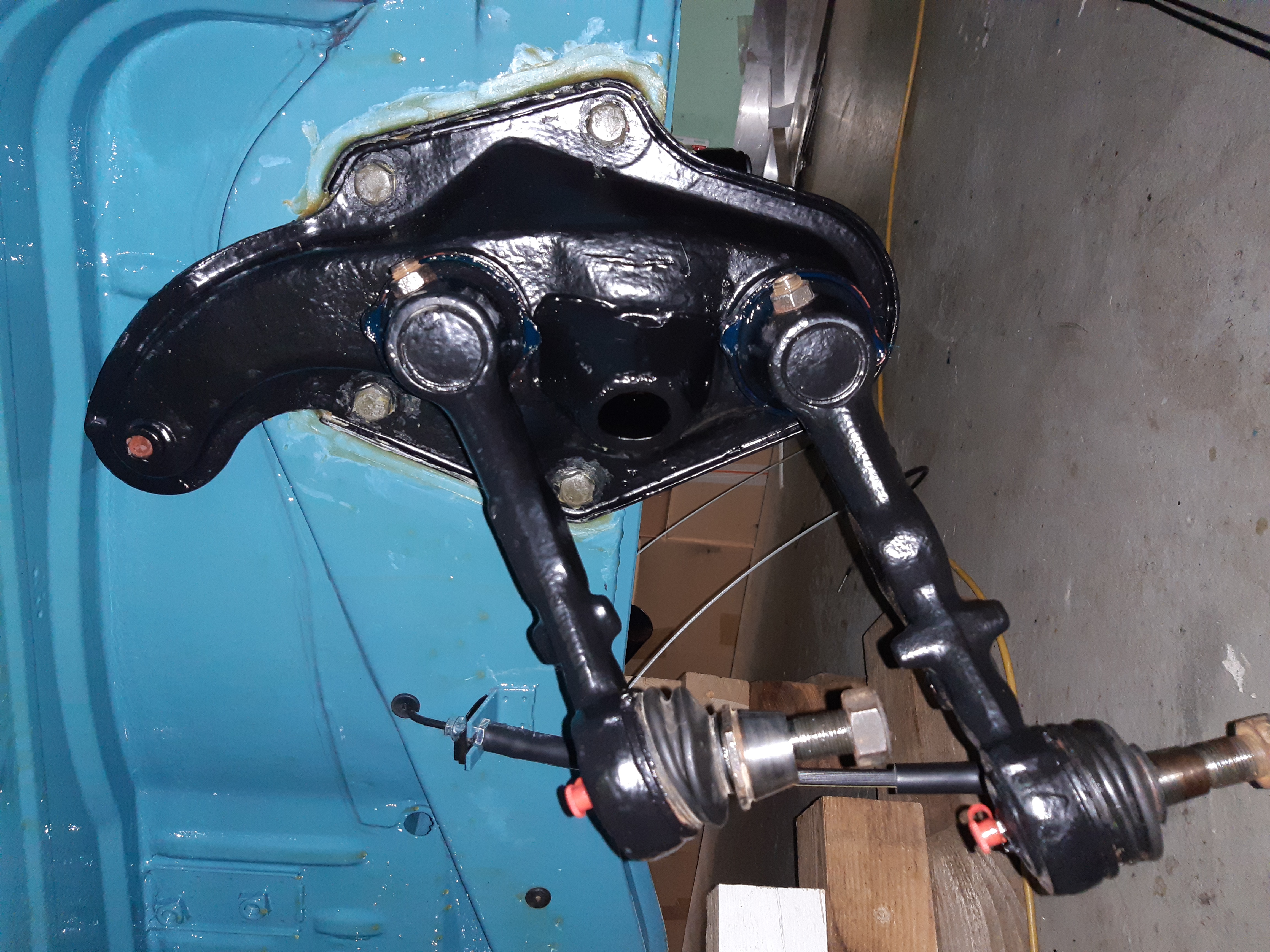

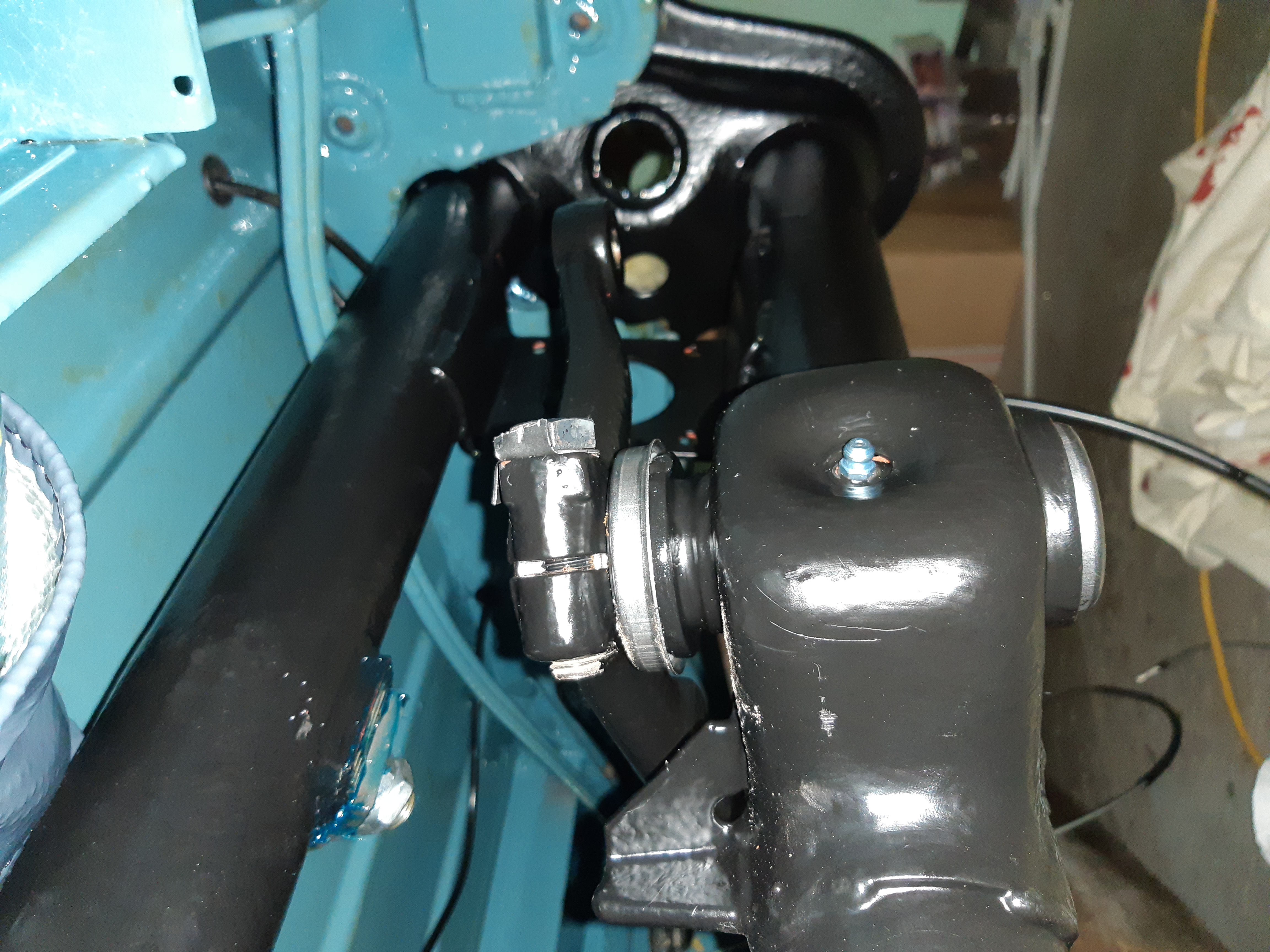

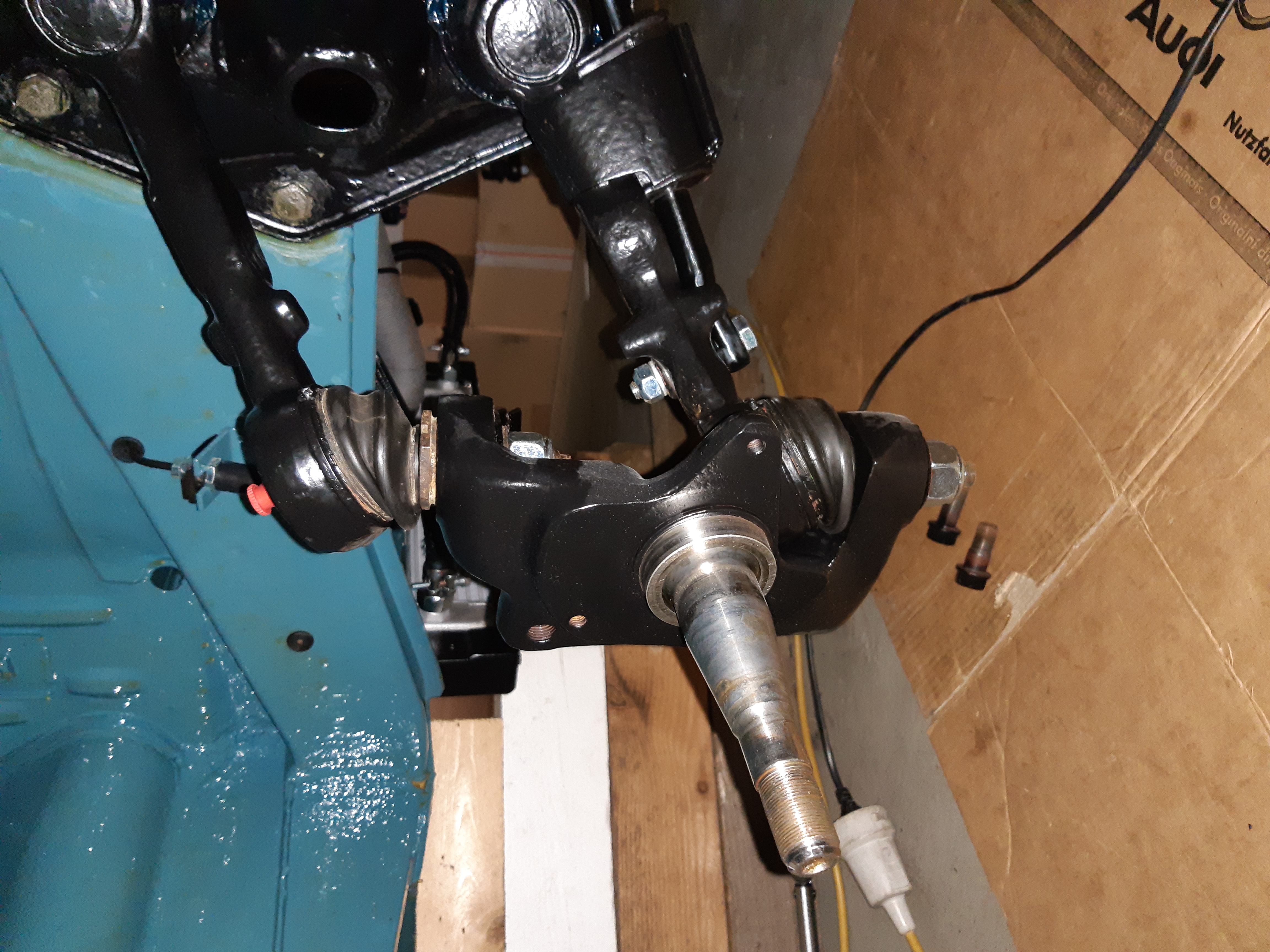

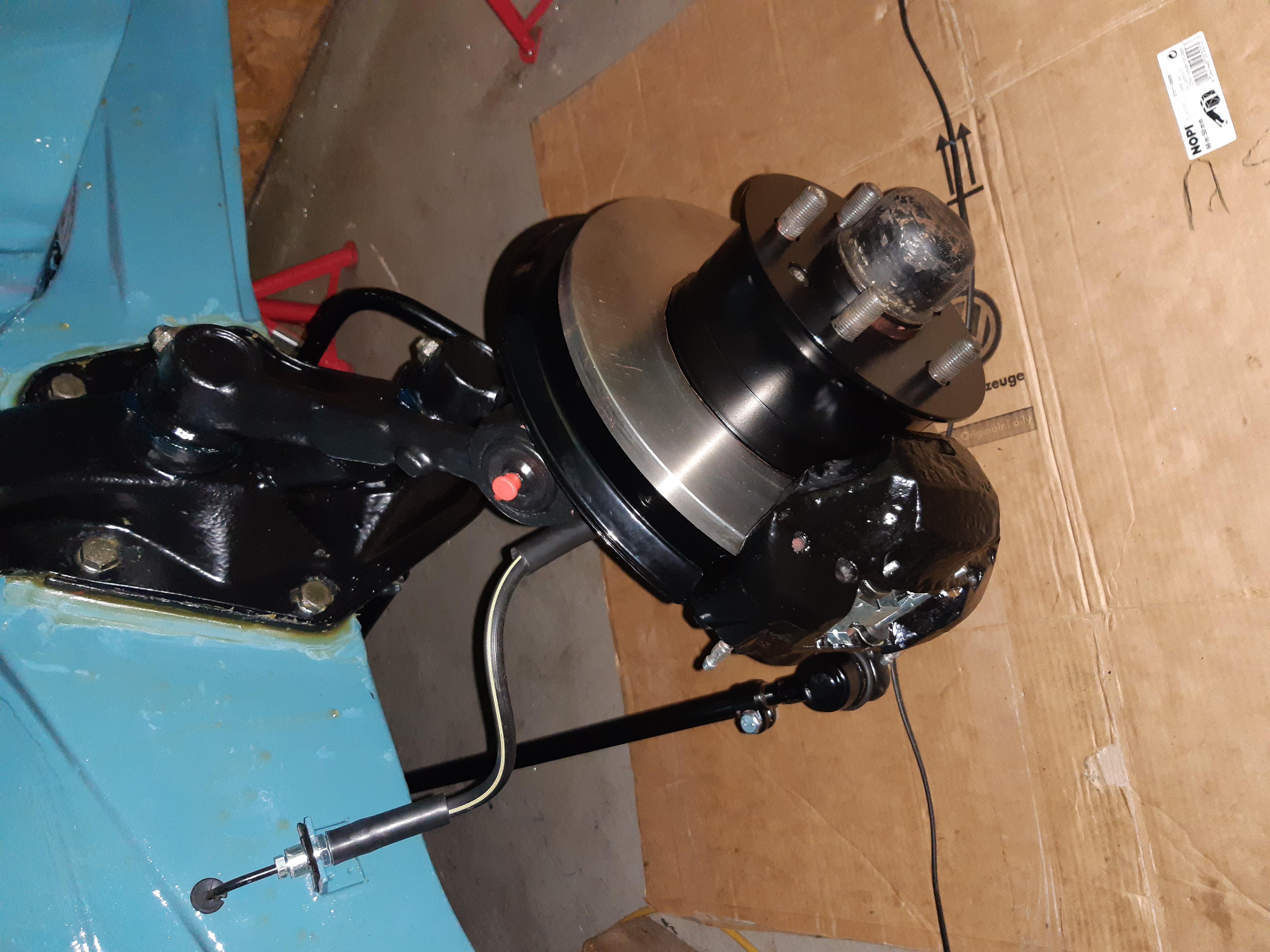

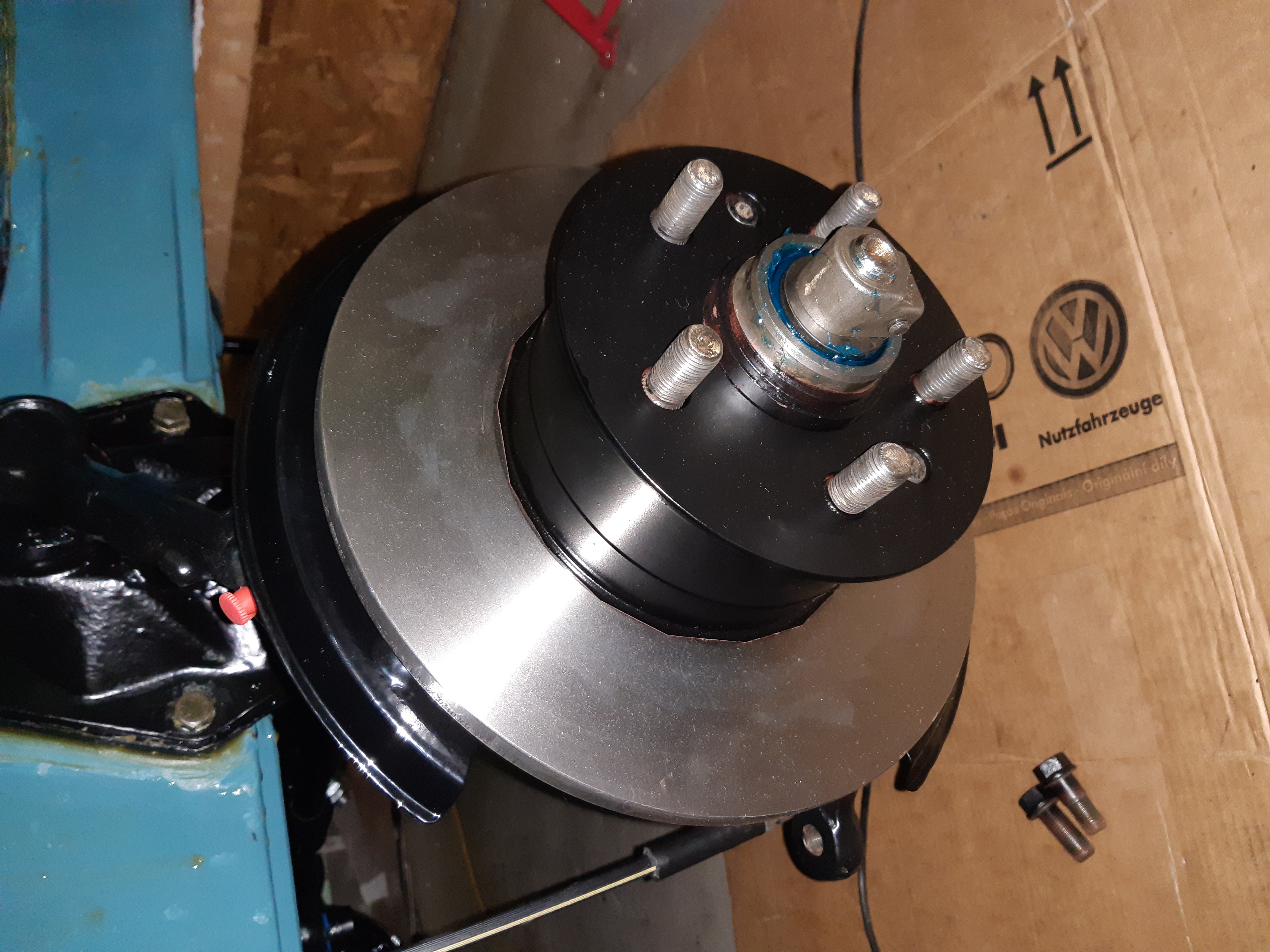

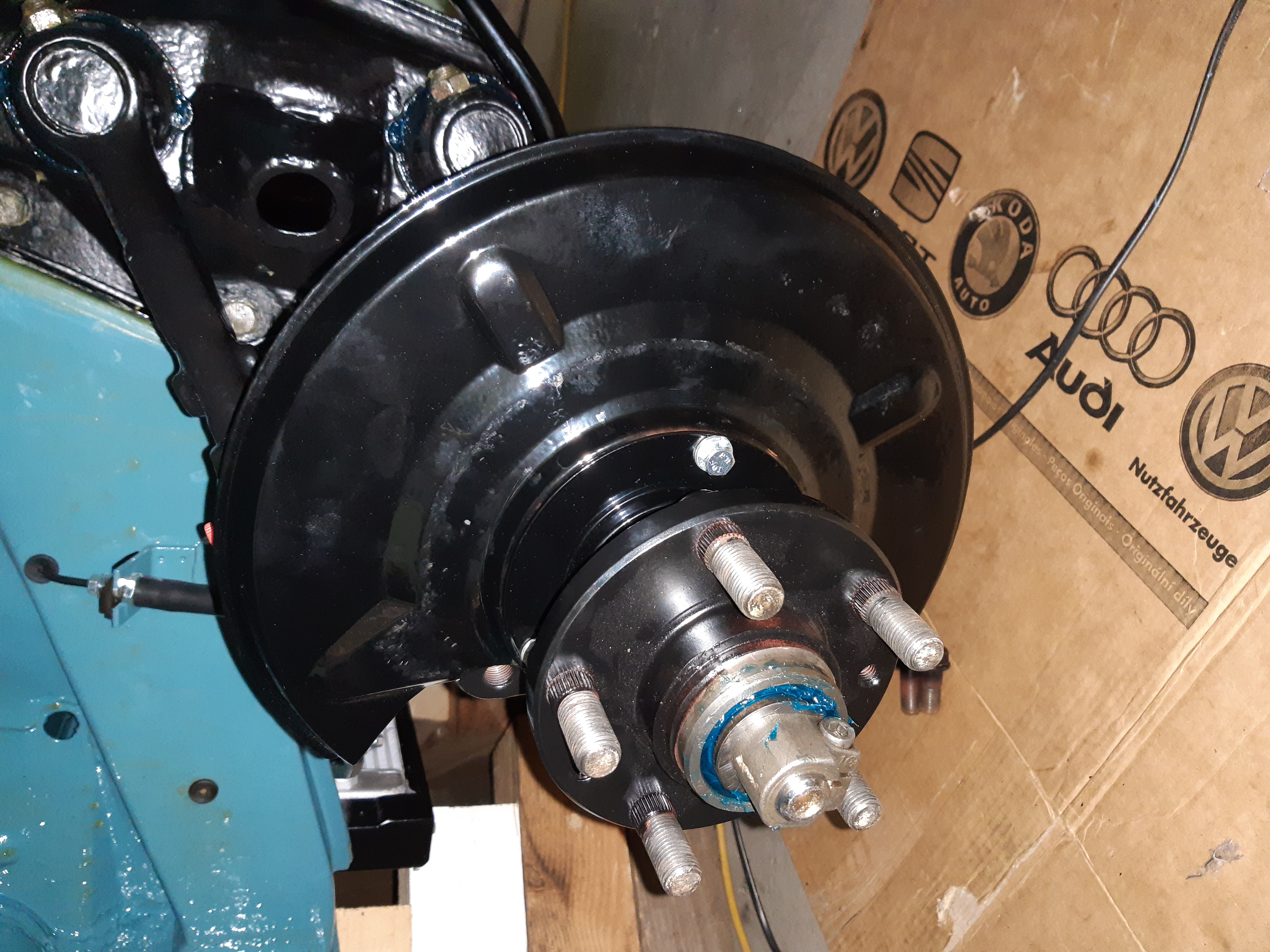

Ich hab auch weiter gemacht. Vorderachse komplettiert.
Vielen Dank für die Blumen.
Ja Wietzendorf ist bei mir um die Ecke.
Hoffentlich wird das dieses Jahr was.

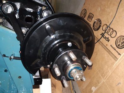

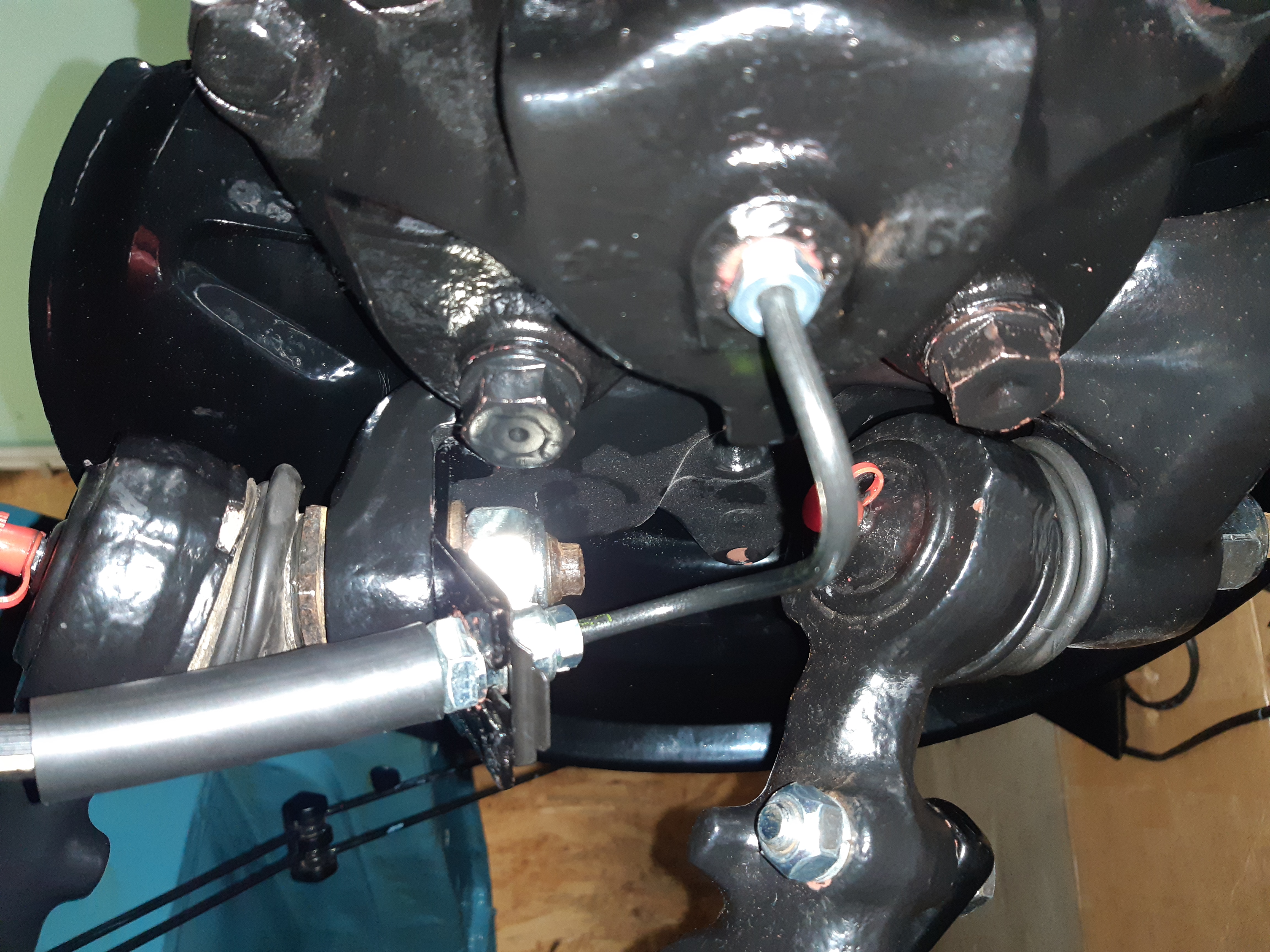

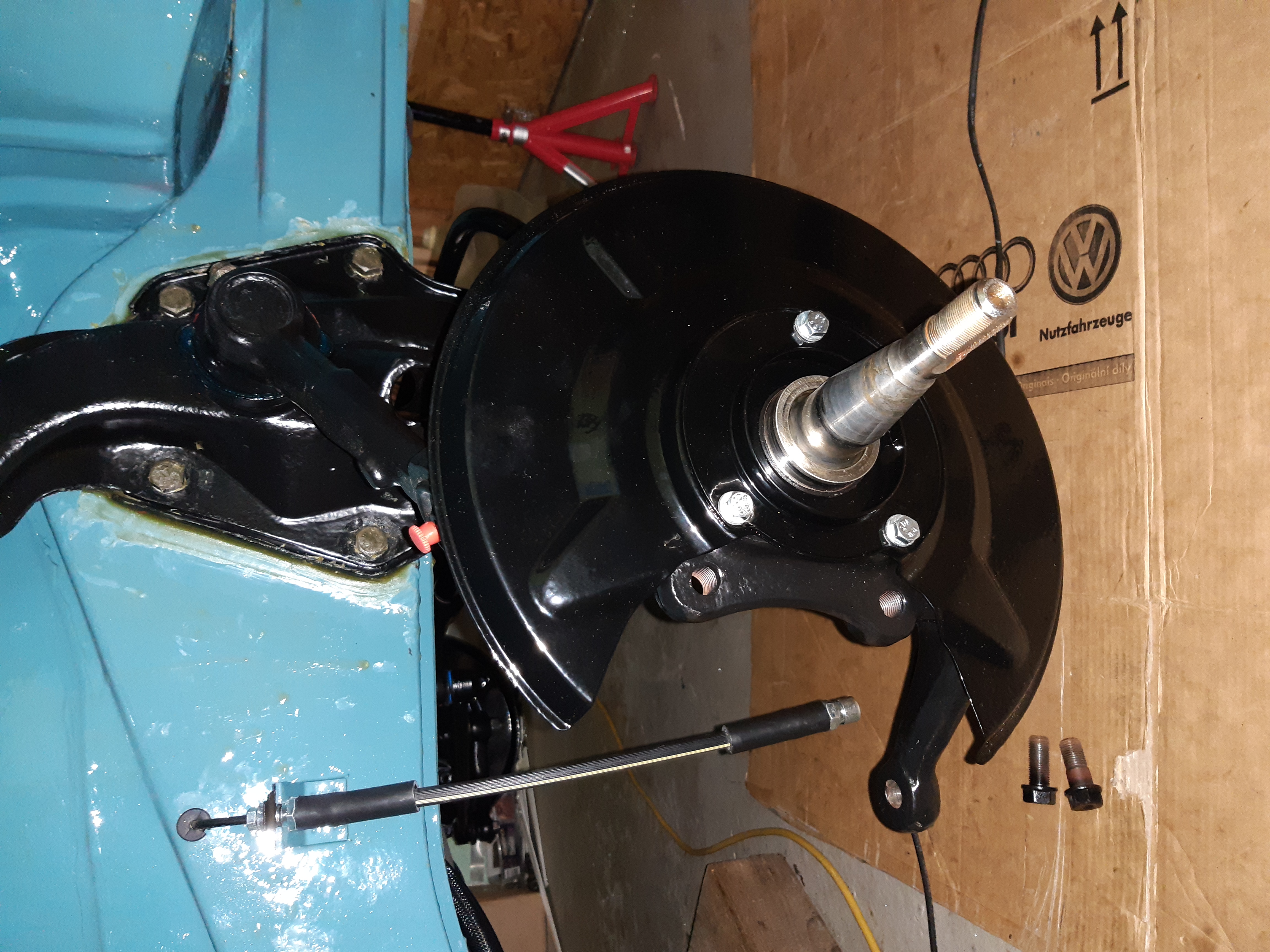

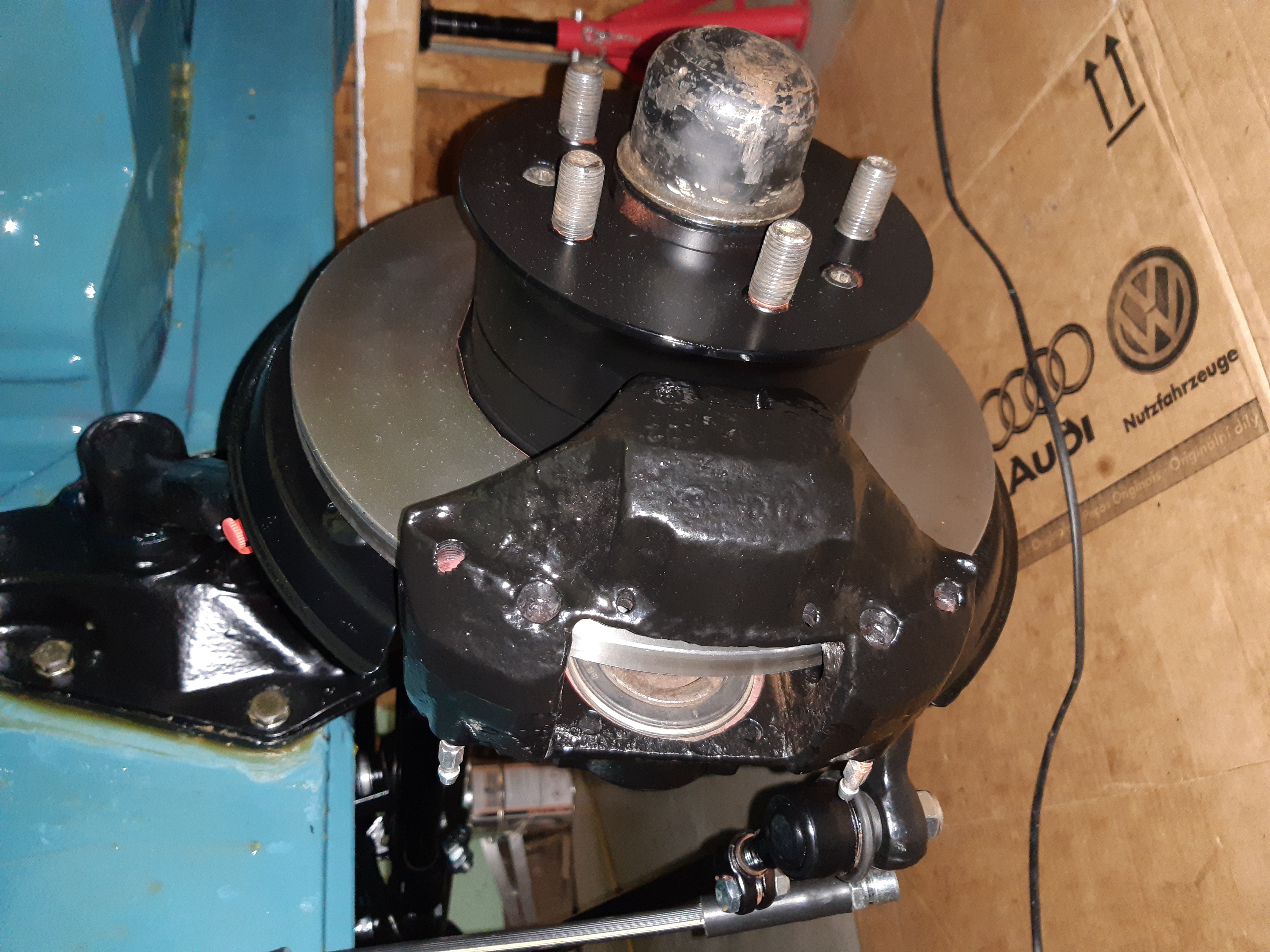

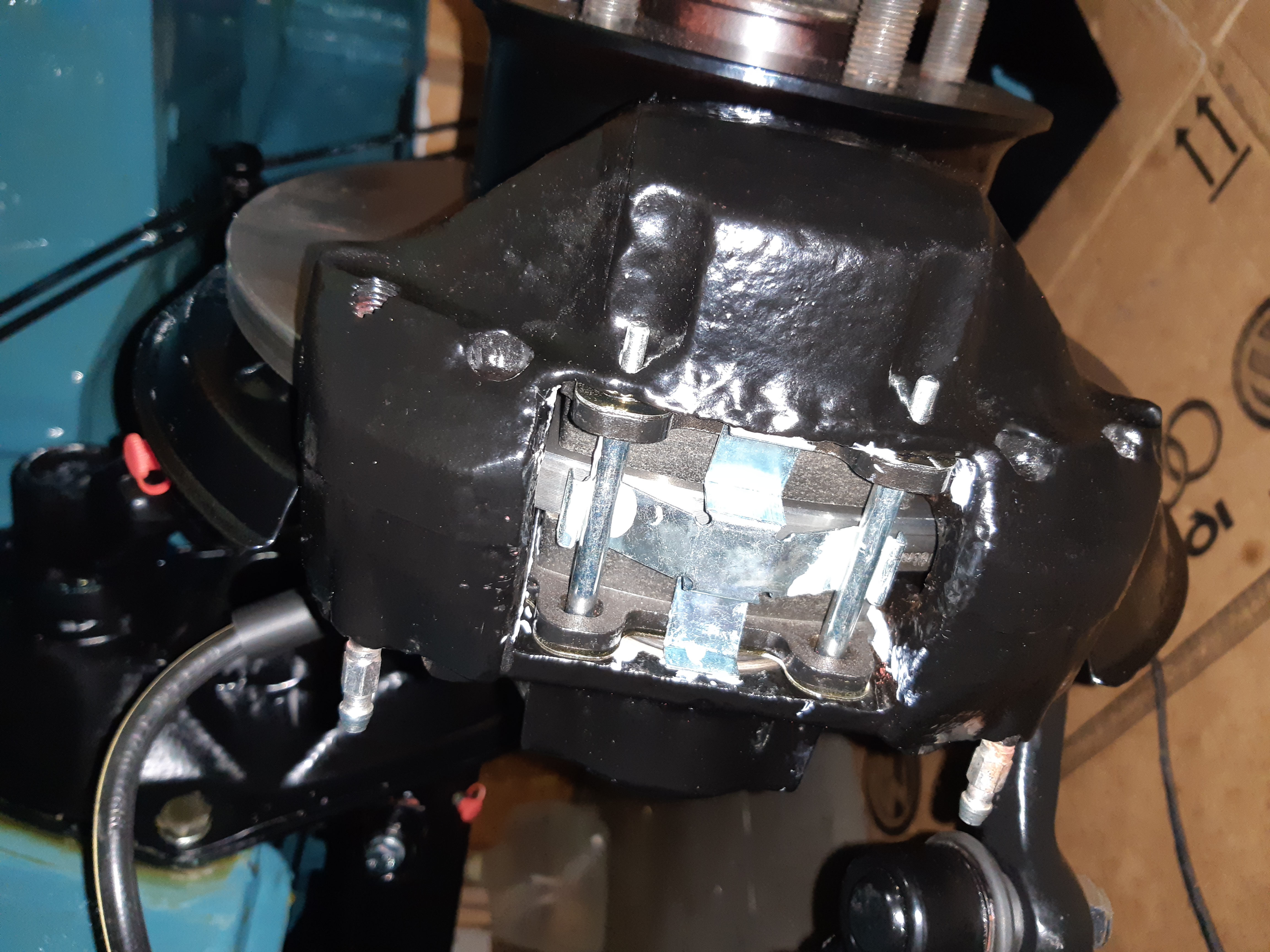

Ich habe in dem Atemzug auf T2B Achsschenkel und Bremse umgebaut.
Beim Einbau schliff die Scheibe am Staubblech.
Hier musste ich mit einem Schonhammer das Blech leicht nach hinten treiben, bis es nicht mehr Schliff.
Zum Glück ist die Beschichtung heil geblieben.
Clas
