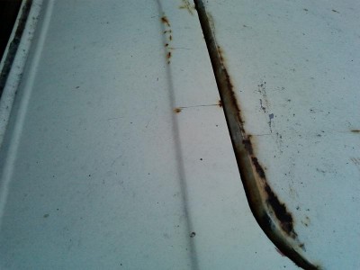

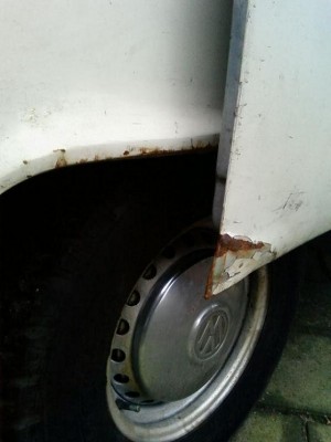

Also ich kann nur sagen die besten Zeiten von K&K und vor allem auch vom vielgelobten Albert 'thecoolvw' sind vorbei!
Die haben mittlerweile zum größten Teil auch nur noch Ramsch auf dem Hof stehen. Auch in den Staaten ist der Markt leergefegt und dementsprechend sieht das Sortiment der Holländer aus. Die 'rostfrei'-Zeiten sind definitiv vorbei und die Preise aber immer noch die gleichen (Verschiffung etc. kostet ja nunmal bei allen Autos das gleiche).
Ich war vor 14 Tagen da, waren mal gerade 800 km an einem Tag, Grund war eigentlich der hier:
http://www.bugnet.de/markt/marktbild.pl?76494
Gelohnt hatte sich es nicht, ich fand eine völlig heruntergekommene Karre die weder Rost- noch Spachtelfrei war.
Übrigens an alle die immer sagen Hauptsache Rostfrei:
An dieser Karre war ausser Motor/Getriebe (über dessen Zustand ich nichts sagen kann aber der Motor sollte angeblich laufen aber was heisst das schon?) und den Achsen rein gar nichts zu gebrauchen, alles war kaputt, zerlöchert oder einfach nicht vorhanden. Was nützten sog. 'wenig Schweißarbeit' wenn ich quasi noch einen zweiten Bus als Ersatzteilträger brauche?
Habe leider nur ein paar schlechte Fotos mit dem Handy gemacht:
Der ganze Radlauf und die Seite  bestand nur aus Spachtel

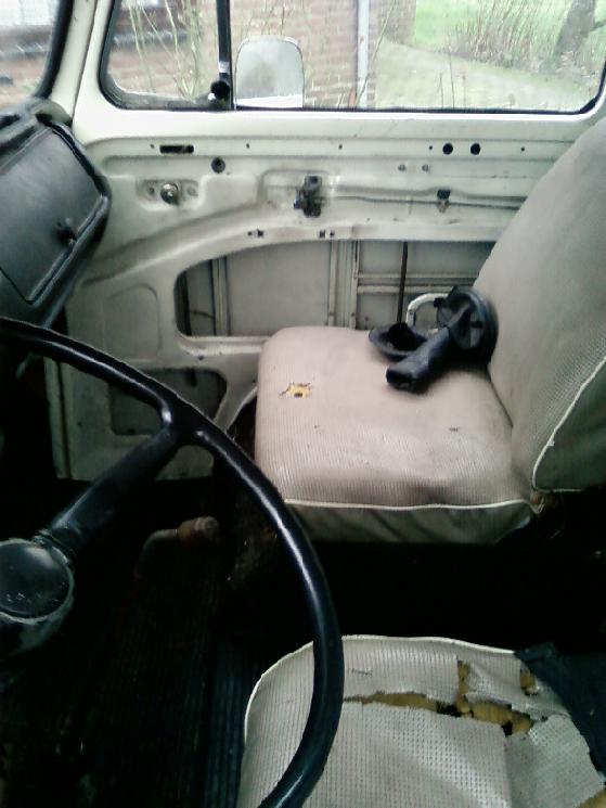

Innen war er übrigens leer, die wenigen Gummiteile und Verkleidungen die da waren konnte man nur noch mit Gummihandschuhen entsorgen.
Das Dach kam rund um das Schiebedach selbst hoch. Der Deckel selbst war auch fertig, die Verkleidung für den Himmel fehlte...
