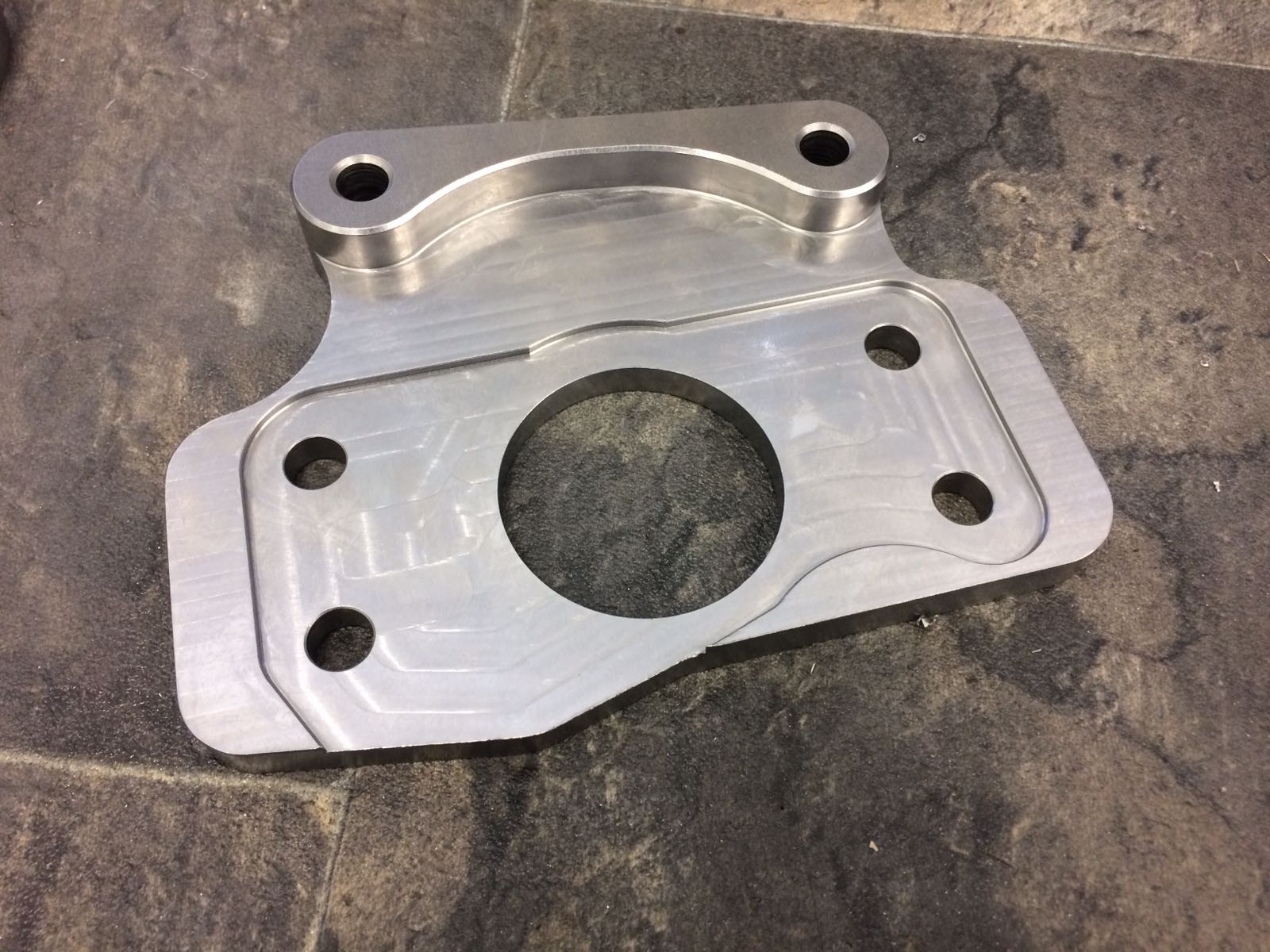

Tom, ja Ideen zum neuen Adapter habe ich, die Zeit wird tatsächlich eng. Ich werde morgen Abend die Bremse vorn auseinanderreissen um die Maße der verbauten Platten abnehmen zu können. Dann müssten die "nach innen" - also in Richtung Achsschenkel hin mächtiger werden, nach außen hin ist die Bremsscheibe im Weg. Es muss also die Kontur der Achsschenkel abgenommen werden um dann am neuen Adapter im dickeren Material ausgestochen zu werden. Ich benötige min.12mm lt.Ingenieur da sich die üblichen Adapter immer verbiegen würden. Ansonsten morgen Nachtschicht, dann das Material zum Fräser und dann wieder hoffen und bangen.
Ich würde da ggf. mal Bilder nachreichen wenn diesbezüglich Interesse besteht.

An Bildern und weiteren Infos zum Adapter bin ich natürlich interessiert.
Die Aussage vom Prüfer, dass sich die "üblichen Adapter" immer verbiegen, ist aber auch bedenklich.

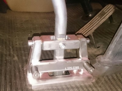

Tatsächlich war die Schaltung im letzten Jahr problematisch, aus diesem Grund ist da der Bug Tech Shifter ins Wohnzimmer eingezogen.

Lecker, ein Billet Part
Stahl oder hochfestes 7075-er Alu?
