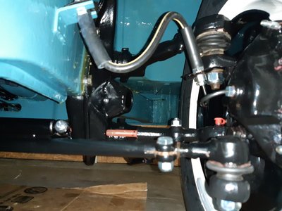

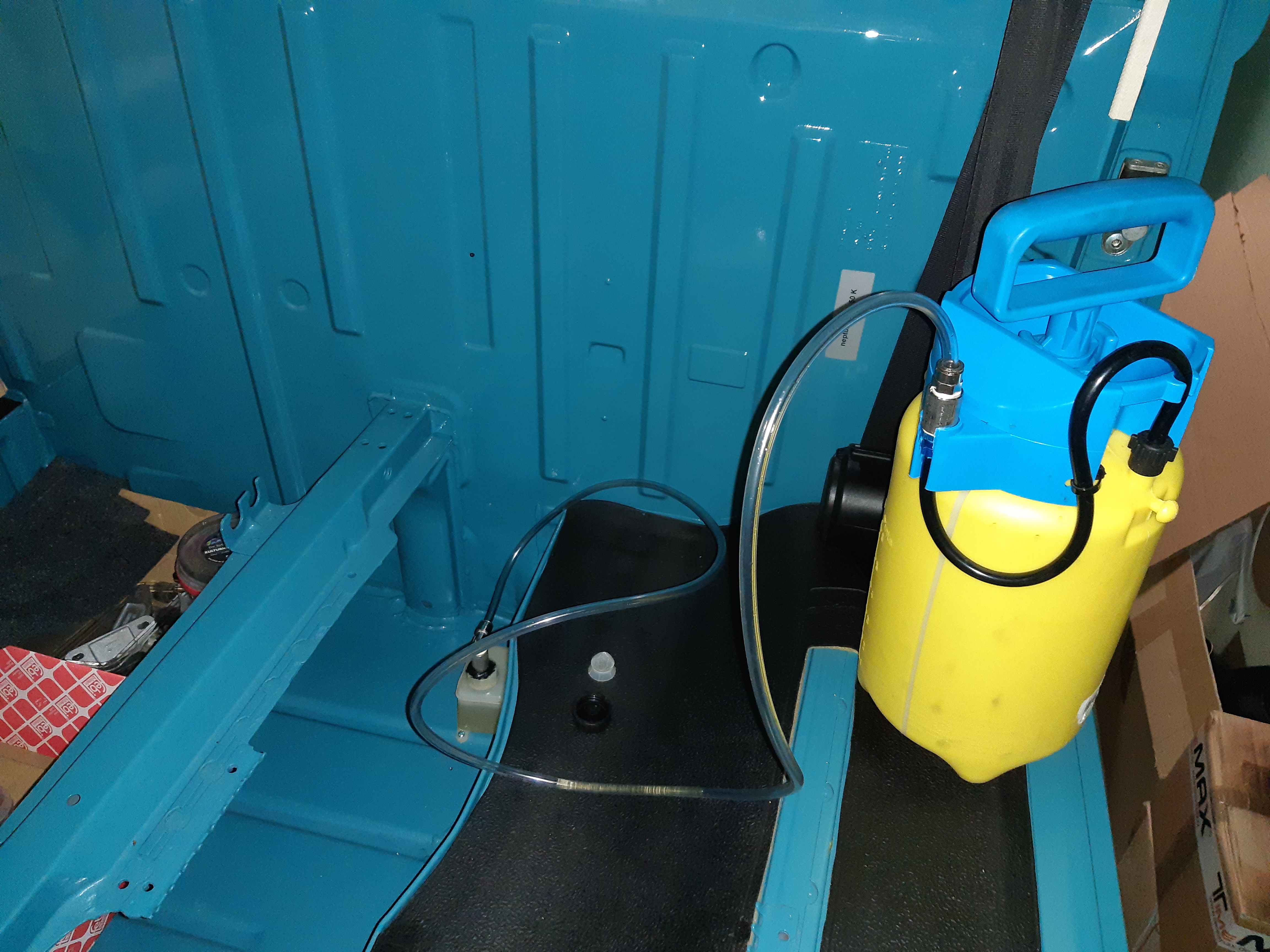

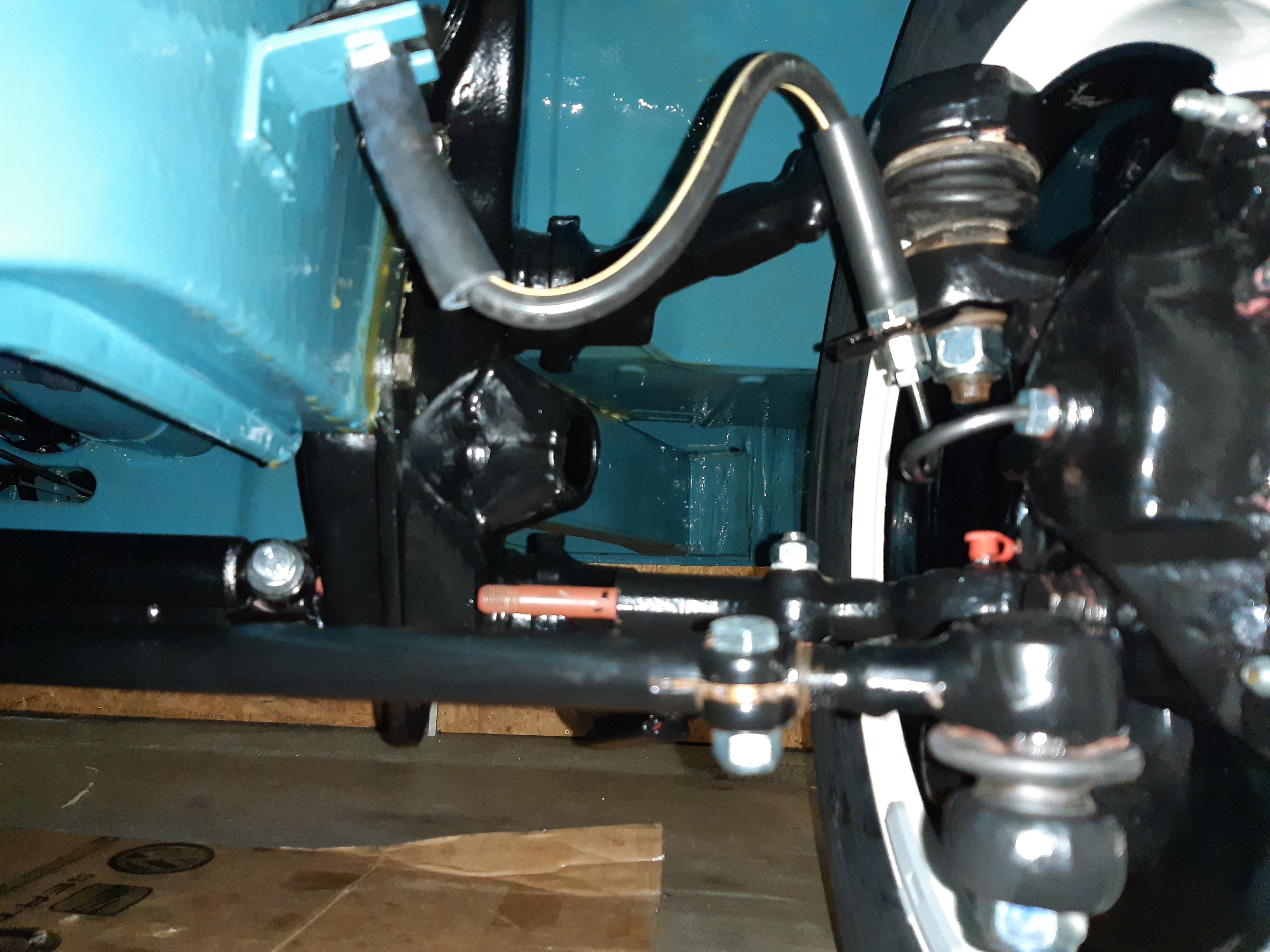

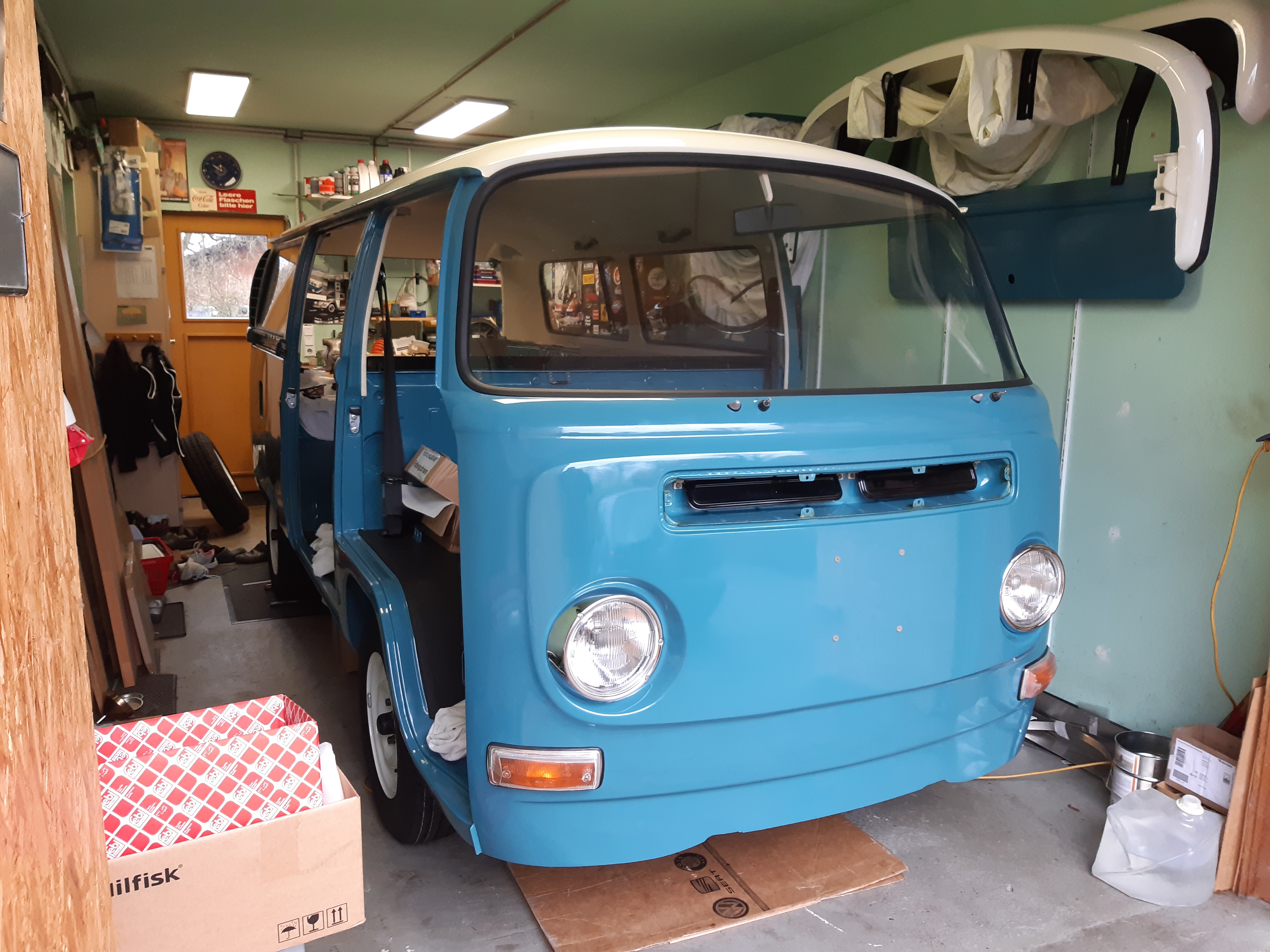

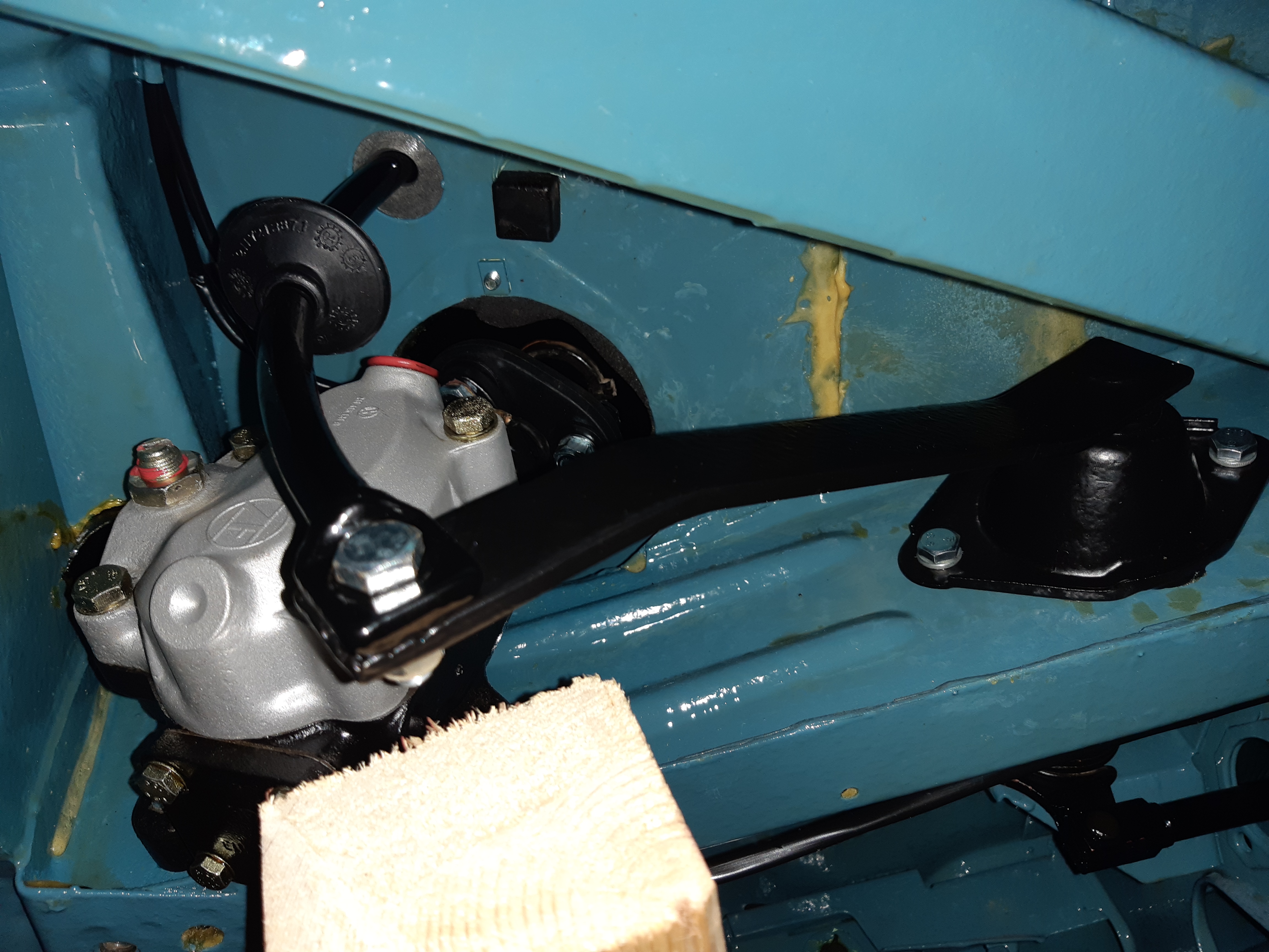

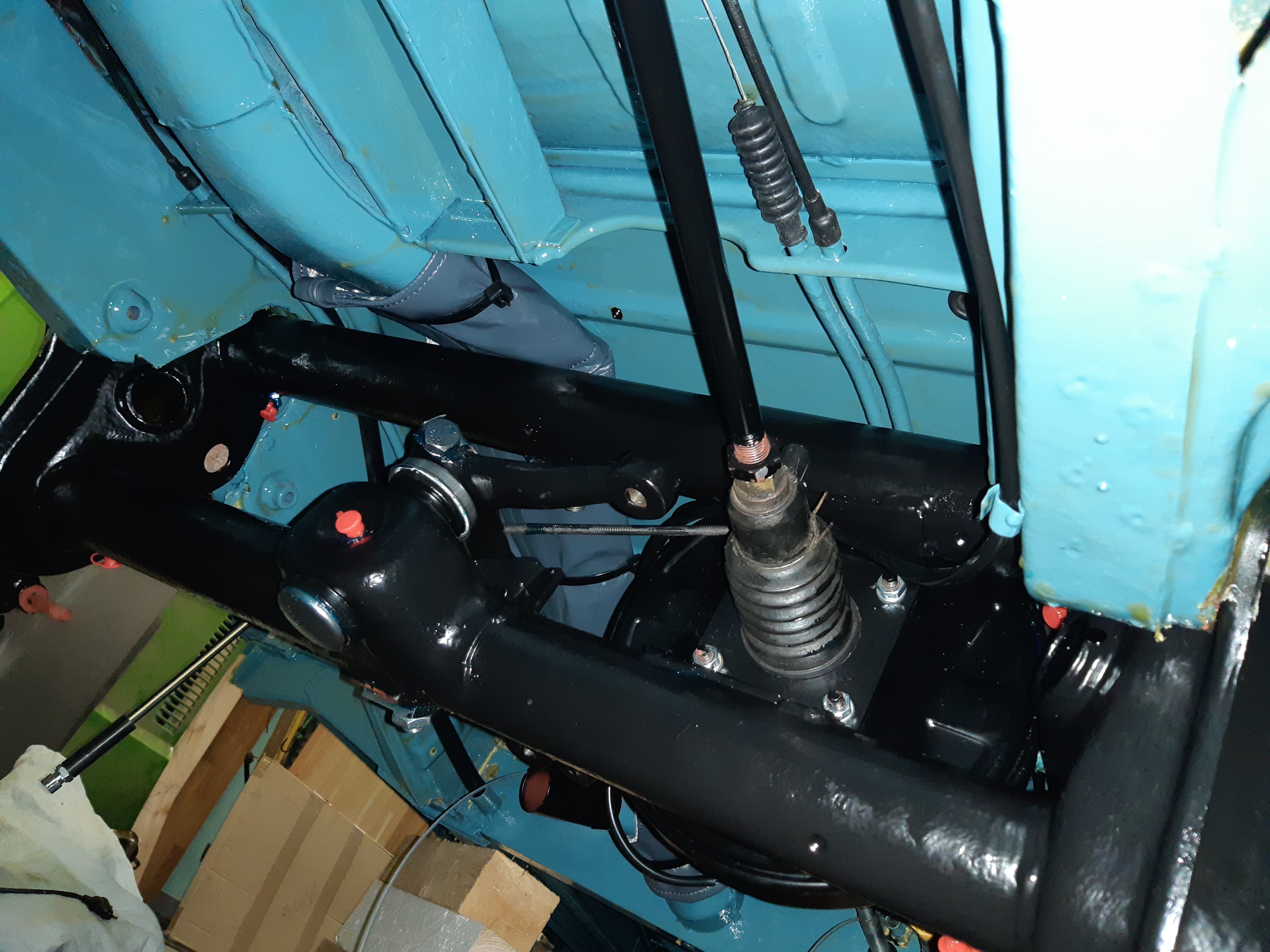

Weiter geht's mit Bremse befüllen.
Dann kann der Azubi schon mal die Räder montieren.
ENDLICH. Der Bulli steht wieder auf allen vieren.... :dance: :dance:

Beitrag von suomi_bus*818 »

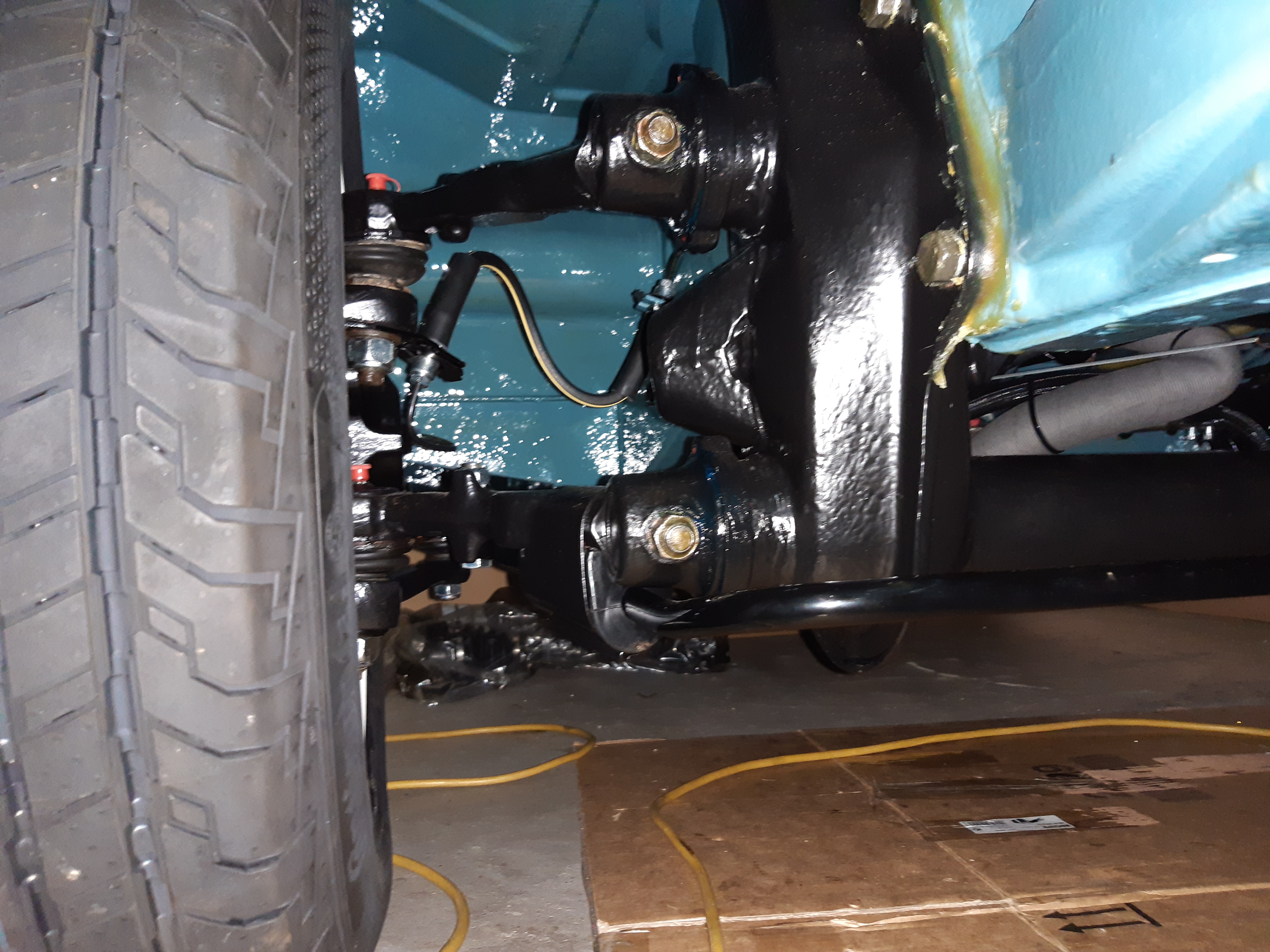

Hallo Clas. Sieht klasse aus. Top. :gut:
Womit sind deine Bremssättel lackiert? Brantho 3 in 1?
Erik
bulli71
Beiträge: 2126
Registriert: 18.02.2016 09:15
Re: Moin, moin aus Walsrode
Beitrag von bulli71 »
Das mit den Bremssätteln habe ich mich auch gerade gefragt, und ob der Lack hitzefest ist. Selbiges bei den Scheiben. Wenn der Lack anfängt zu laufen und auf die Reibflächen kommt hast du keinen Spaß beim Bremsen.
Ich hätte übrigens auch Bedenken bei der Lackierung der Felgenauflageflächen, die müssen meines Wissens metallisch blank bleiben. Der Lack drückt sich hier weg, und damit verlieren die Radschrauben ihre Vorspannung. Ebenso zwischen Nabe und Scheibe bzw Trommel, da du die Naben scheinbar auch lackiert hast, so kommt schon was zusammen was die Vorspannung reduzieren könnte. Apropos zusammen, bei großer Hitze könnte der Lack auch evtl Zusammenbacken und du bekommst die wieder erkalteten Teile nicht mehr auseinander.
Aber eine Frage habe ich auch noch: In den Tragelenken hast du Schmiernippel. Gab es die Gelenke so, oder hast du die Nippel selber nachgerüstet?
Clas
Beiträge: 849
Registriert: 10.08.2019 09:44
IG T2 Mitgliedsnummer: 214
Beitrag von Clas »
Keine Sorge.
Die Bremssättel sind mit Bremssattellack lackiert.
Und alles andere ist nur hauchdünn übergenebelt.
Mit ordinären Sprühdosenlack.
Ist auch nicht das erste Mal, dass ich das so mache.
Alles problemlos bislang.
Nichts verflüssigt, nichts weggedrückt.
Aber ich werde die Radmuttern öfters kontrollieren. Danke für den Hinweis.
Die Traggelenke sind noch die originalen.
Die haben oben eine Bohrung mit Gewinde für Schmiernippel.
So ist es kinderleicht die Traggelenke neu zu fetten.

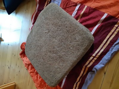

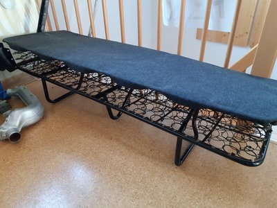

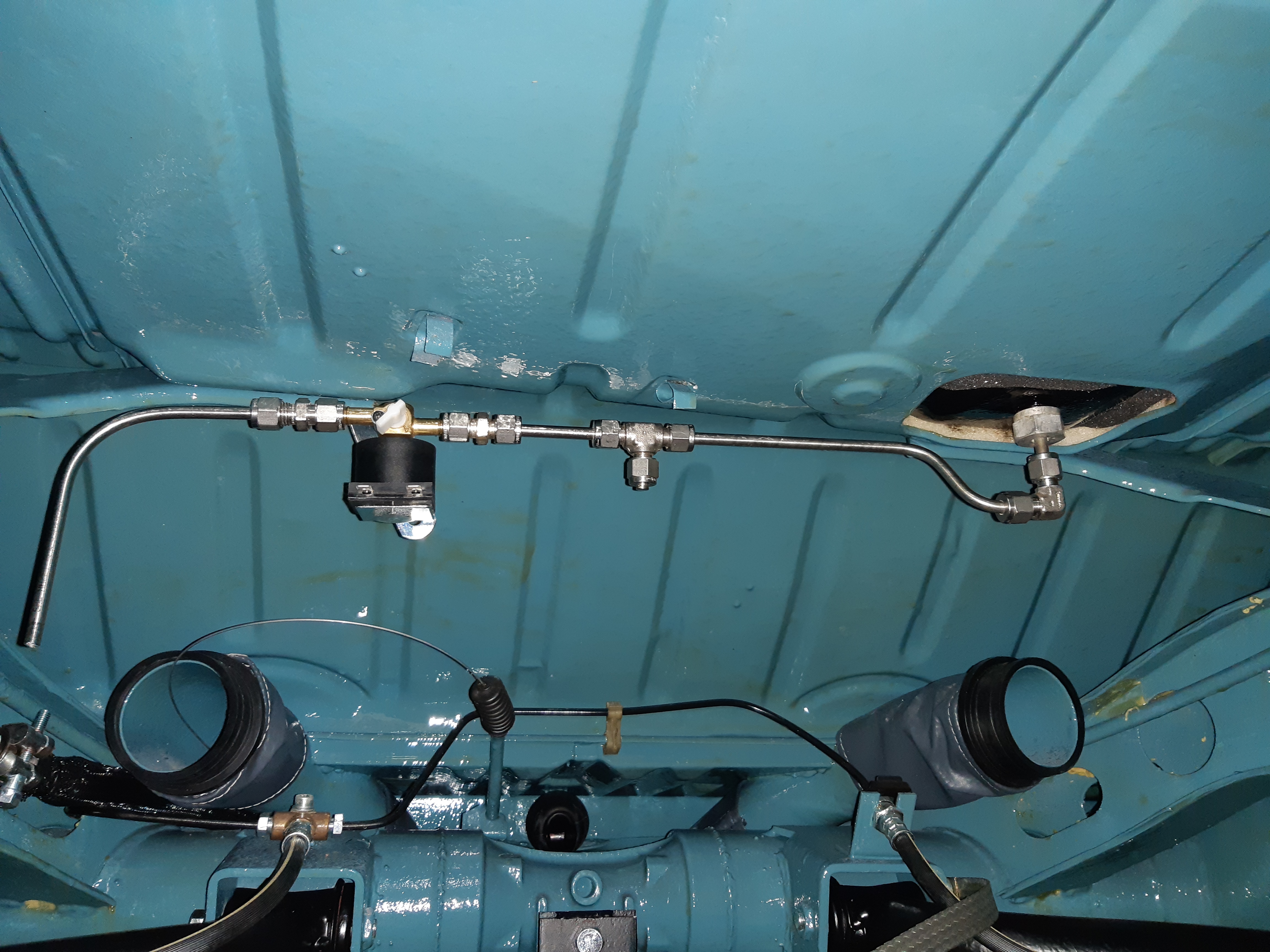

Weiter geht's unterm Bulli
Aber irgendwann hat man die Faxen dicke vom unterm Auto liegen. Ich brauch Abwechslung.

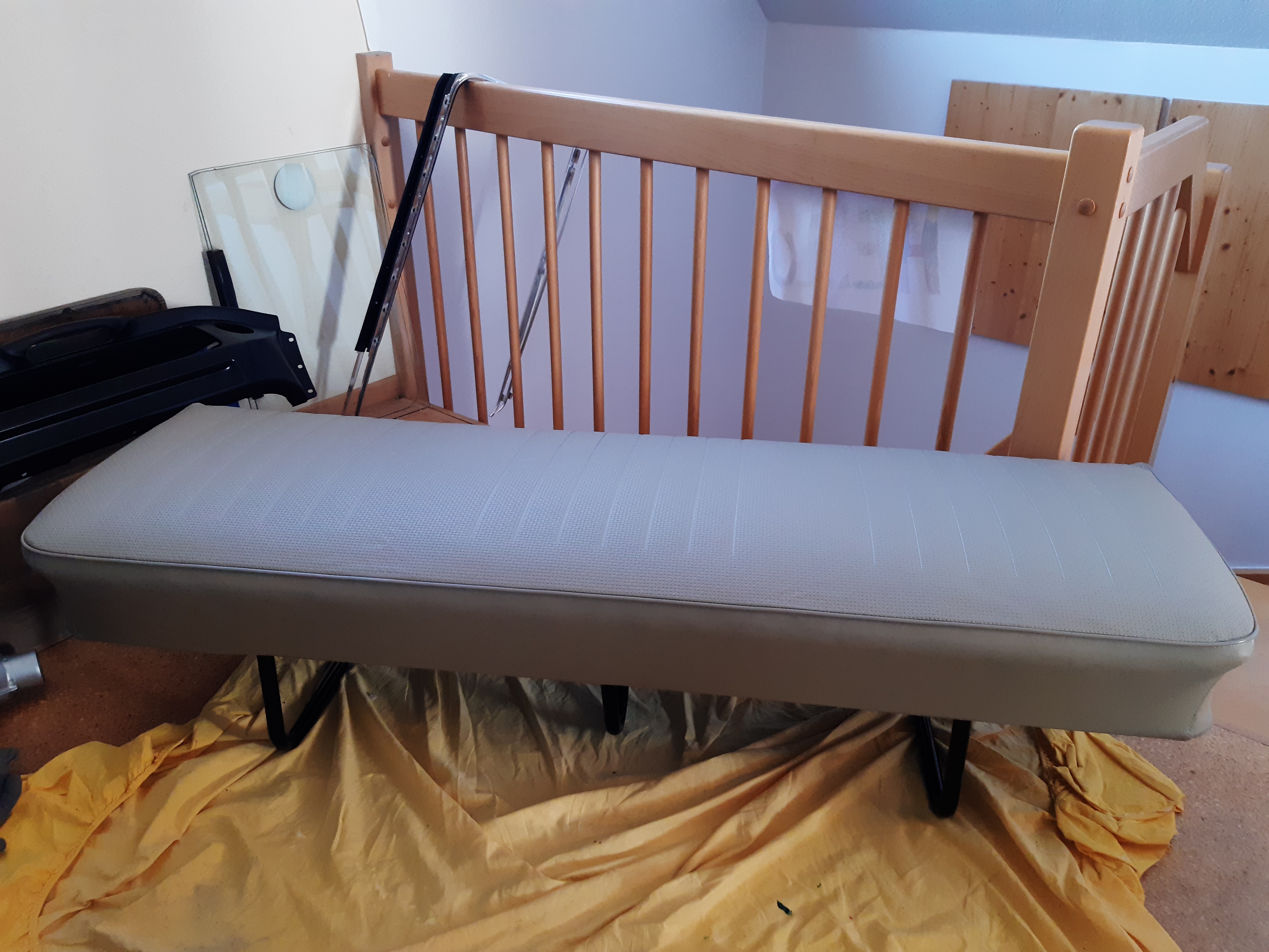

Sebastian_92
Beiträge: 58
Registriert: 10.11.2020 10:11

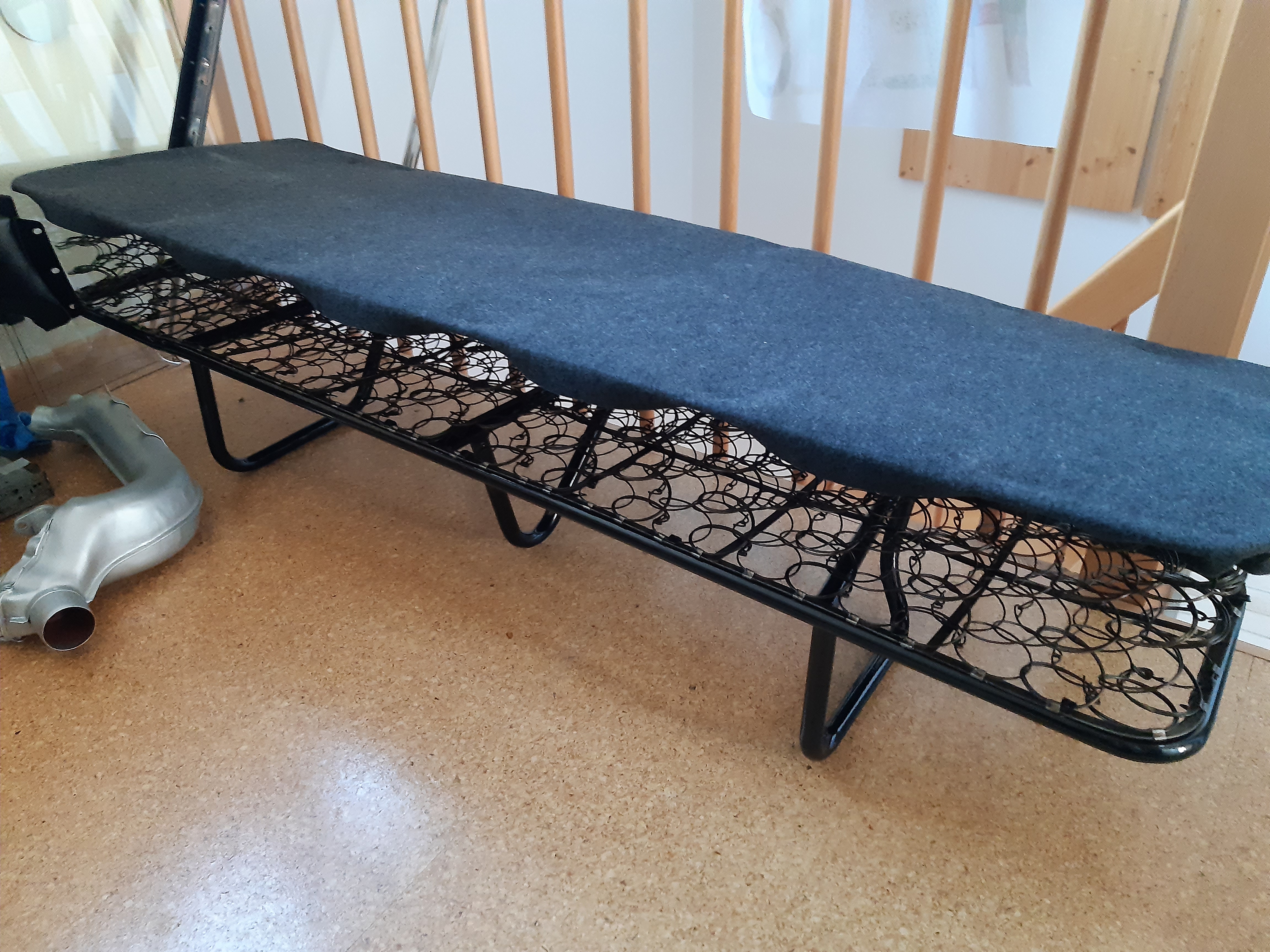

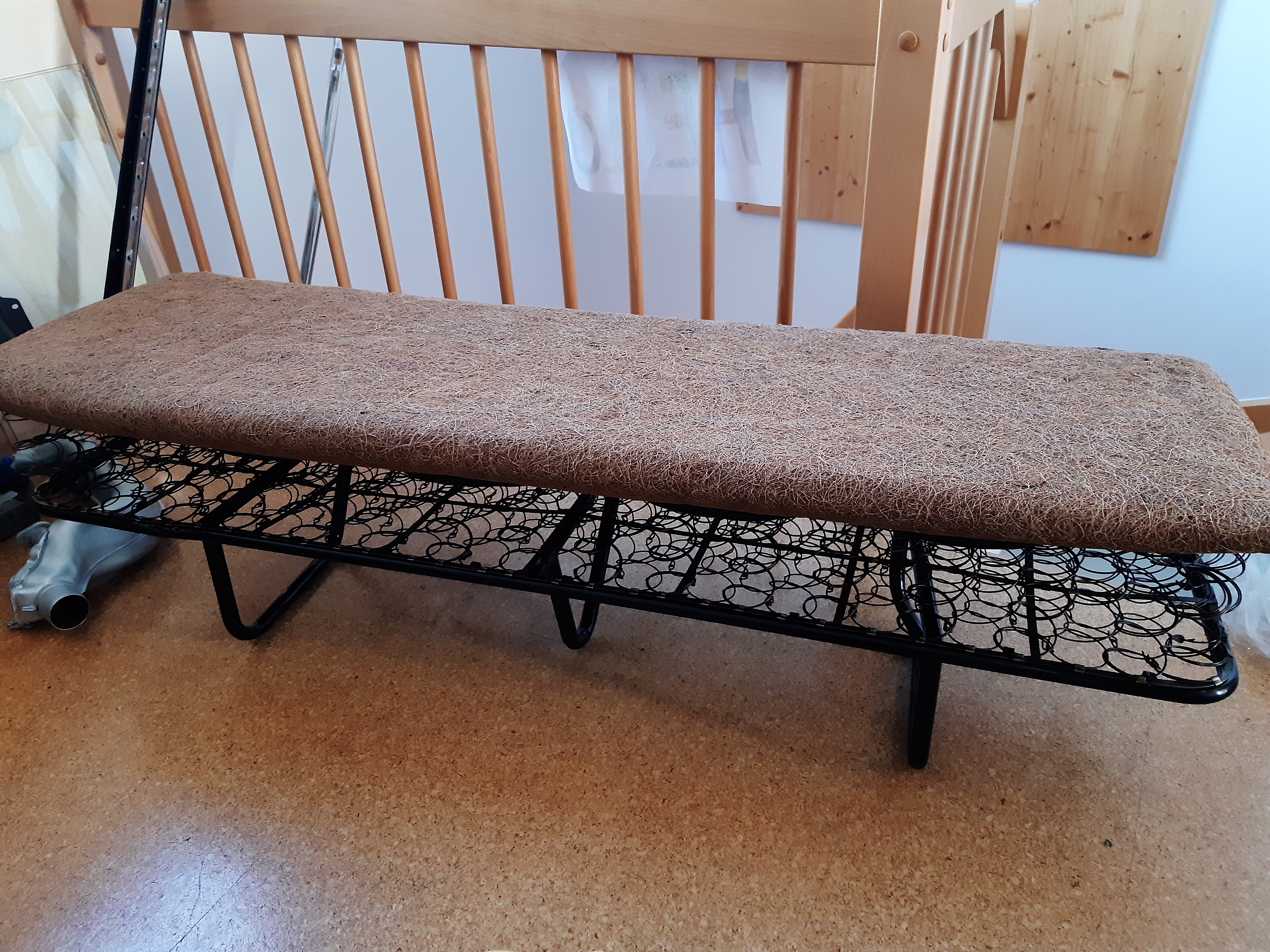

Beitrag von Sebastian_92 »

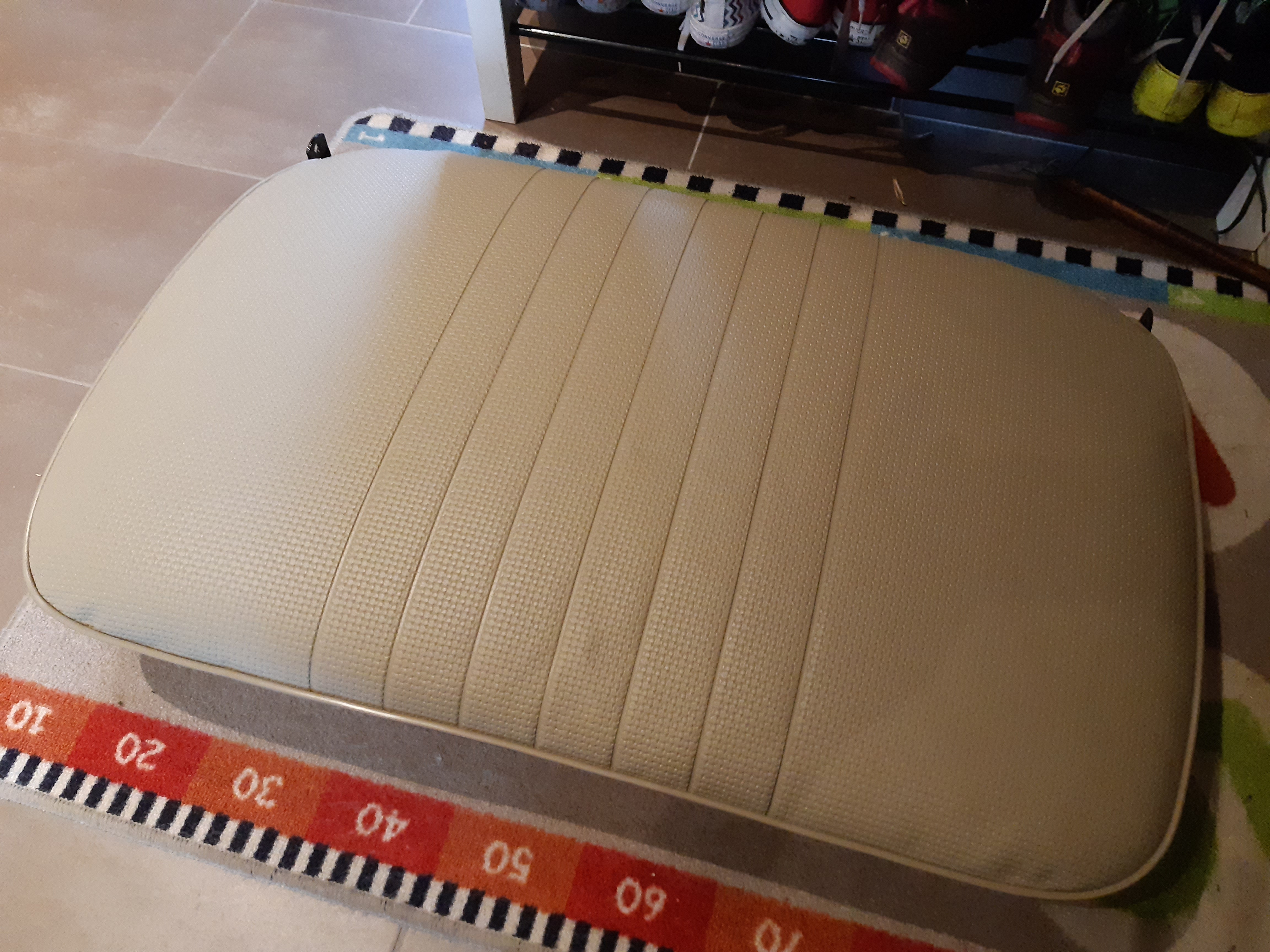

Wer kennt es nicht? Die Arbeiten unter dem Auto nehmen kein Ende.
Sitzbank sieht richtig klasse aus, auch vom Bezug her.
Das kennt man oft auch in deutlicher schlechterer Passform bei den heutigen Nachbauteilen.
Clas
Beiträge: 849
Beitrag von Clas »
Ja, und ich bin unten rum noch nicht mal annähernd fertig :roll:

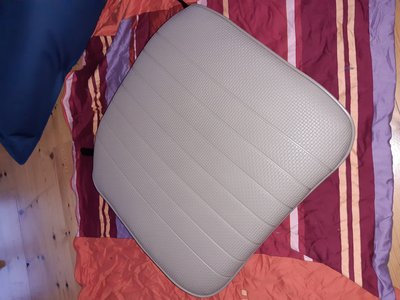

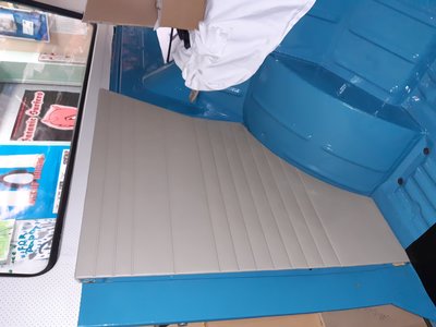

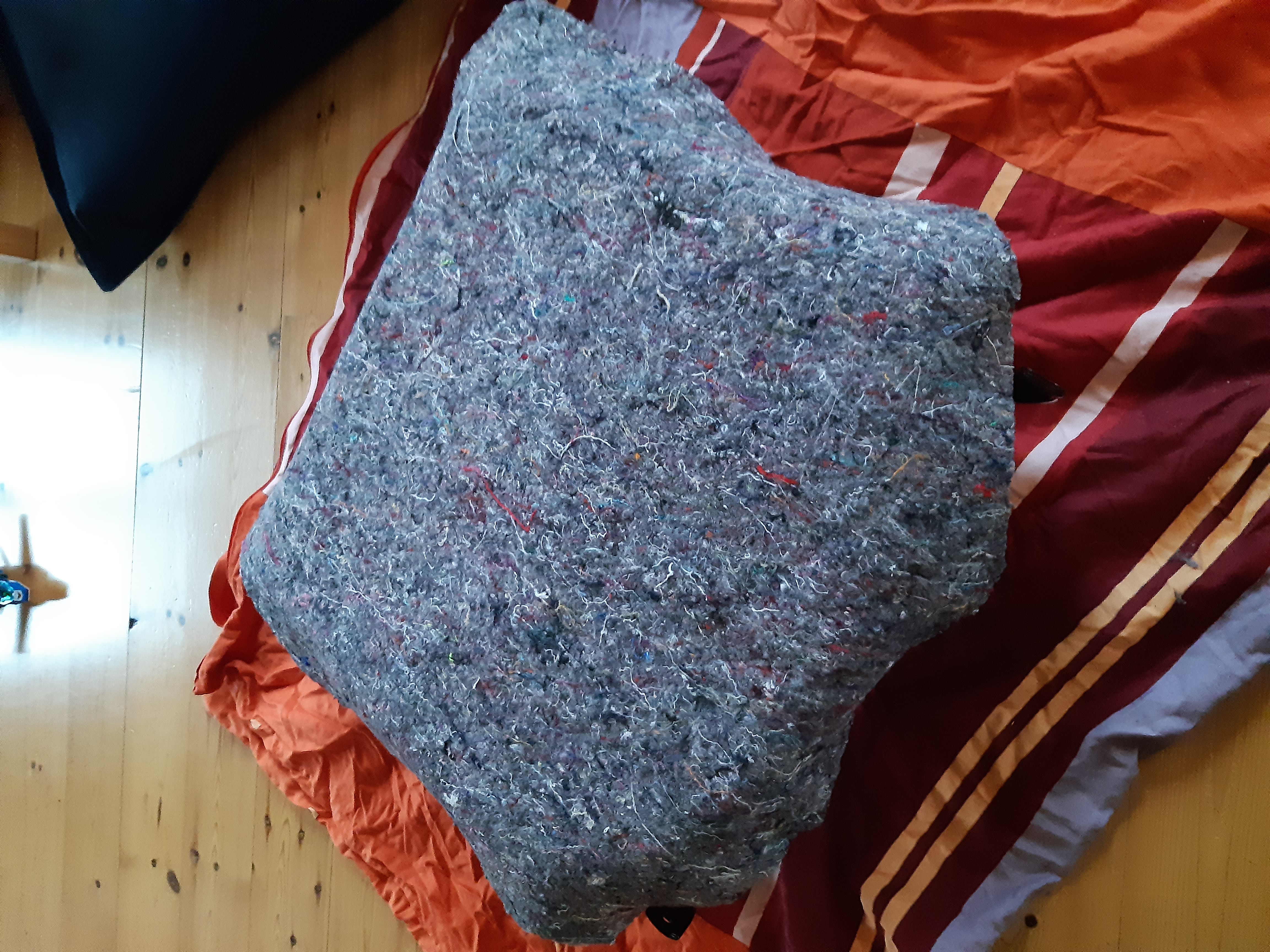

Die Bezüge habe ich von TMI.
Hatte eigentlich vor das mir das ein Sattler macht, weil ja schon genug zu tun ist, aber der wollte nicht.
Hatte Angst, das die Bezüge nicht passen und wollte lieber selbst nähen. Dann wäre aber eine Prägung nicht möglich gewesen.
Ist nicht das erste Mal. Vor 11 Jahren hatte ich ähnliches mit meinen Golf 1 Türverkleidungen. Offensichtlich können die nicht, oder wollen nicht.
Zumindest wenn es original und nicht echtes Leder sein soll.
Also selbst machen. Sitze vorne sind auch schon fertig.
Aber wo die Bezüge für den Tranksport geknickt sind sieht es auf den Fotos für die Lehne komisch aus. Deswegen ist das nicht drin.
Clas

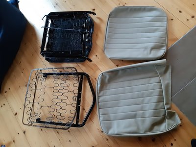

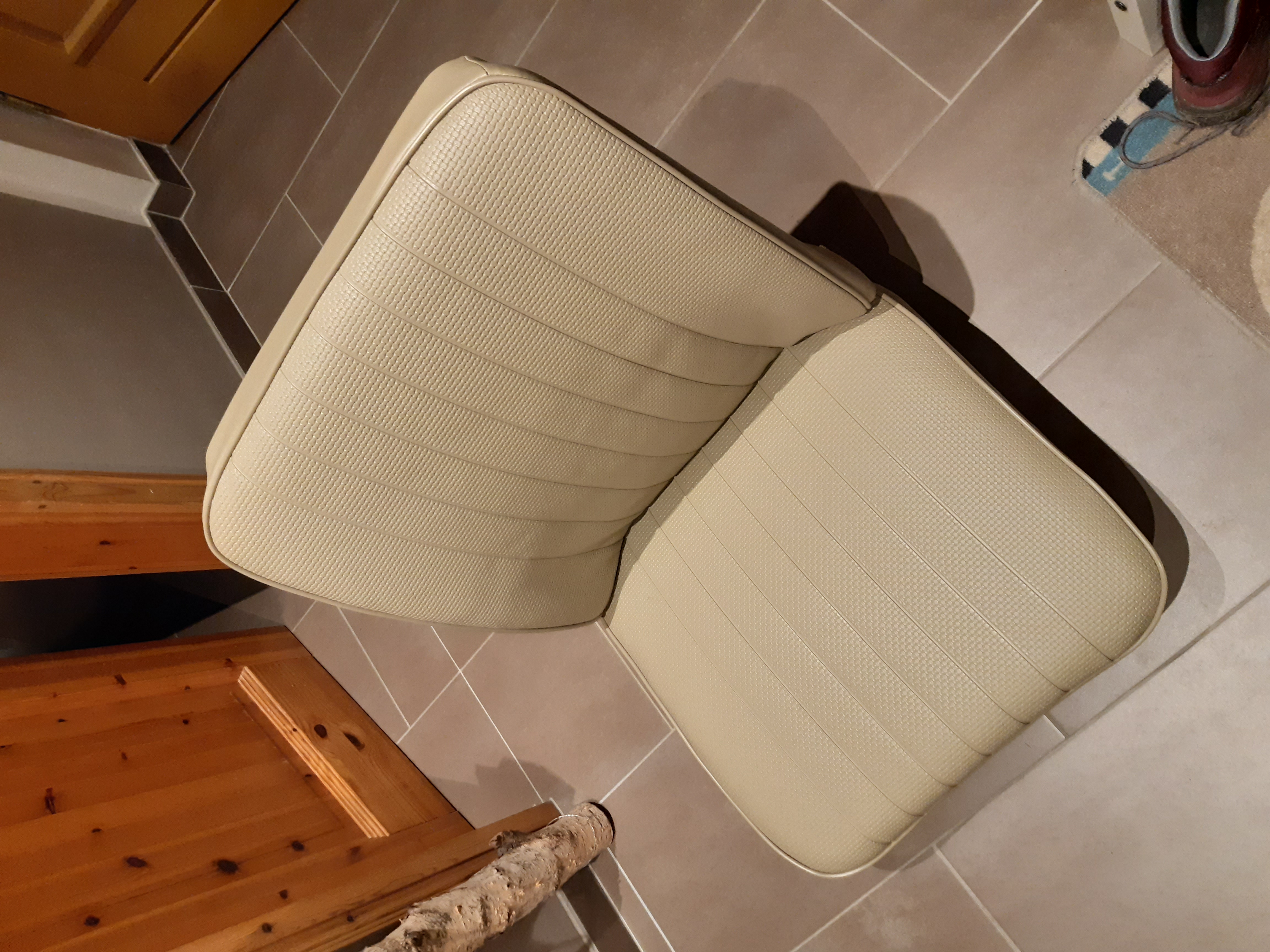

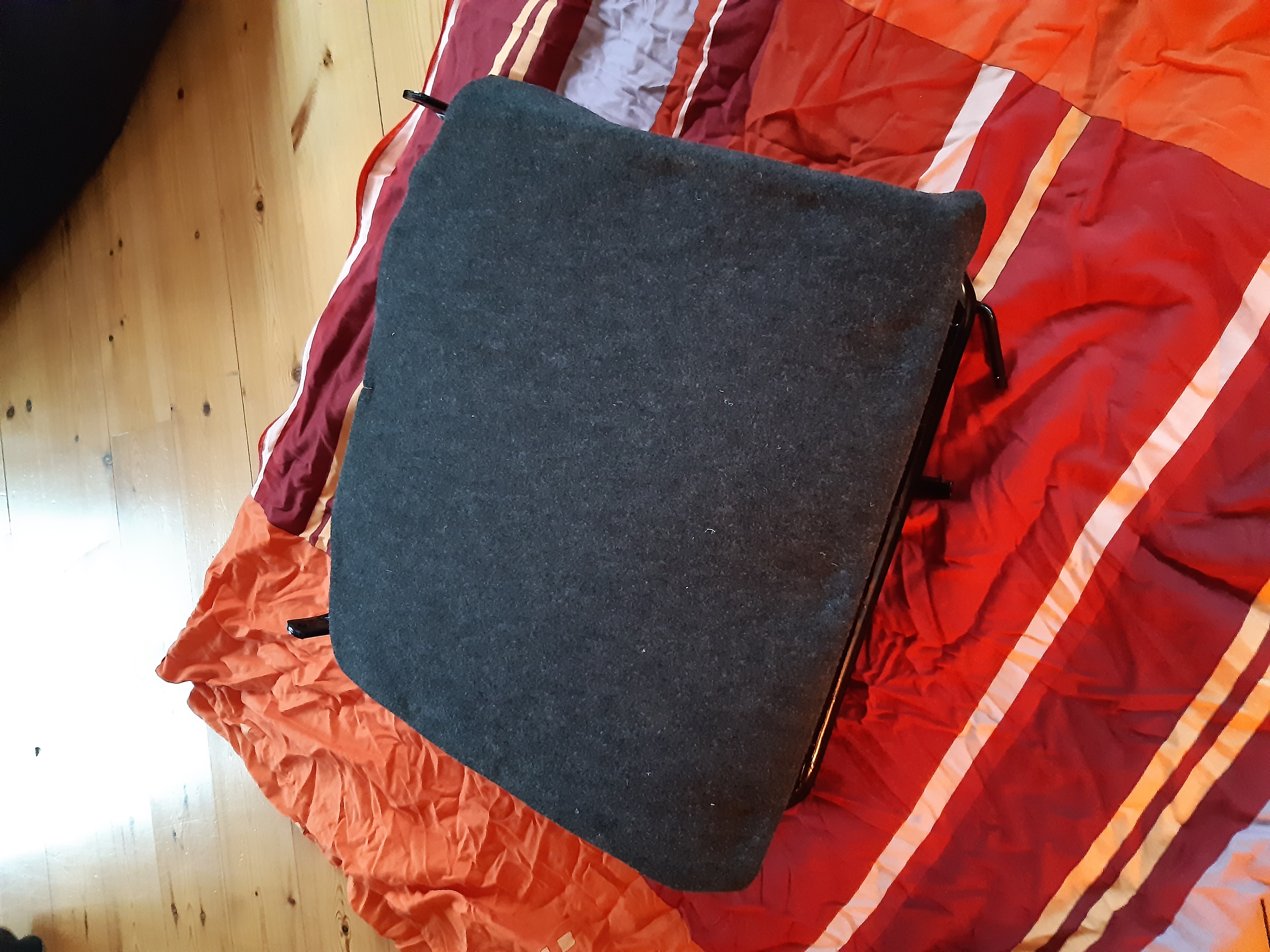

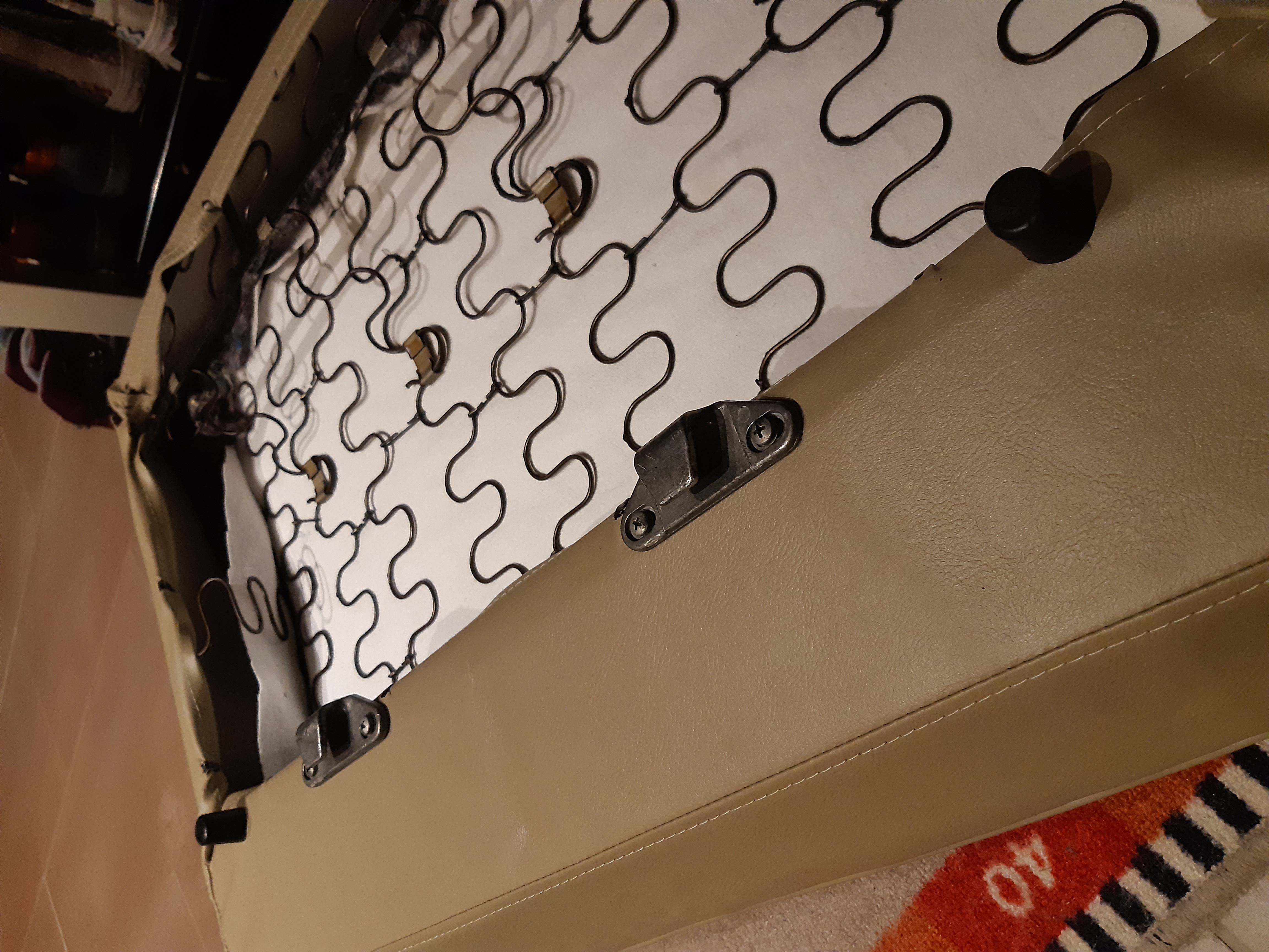

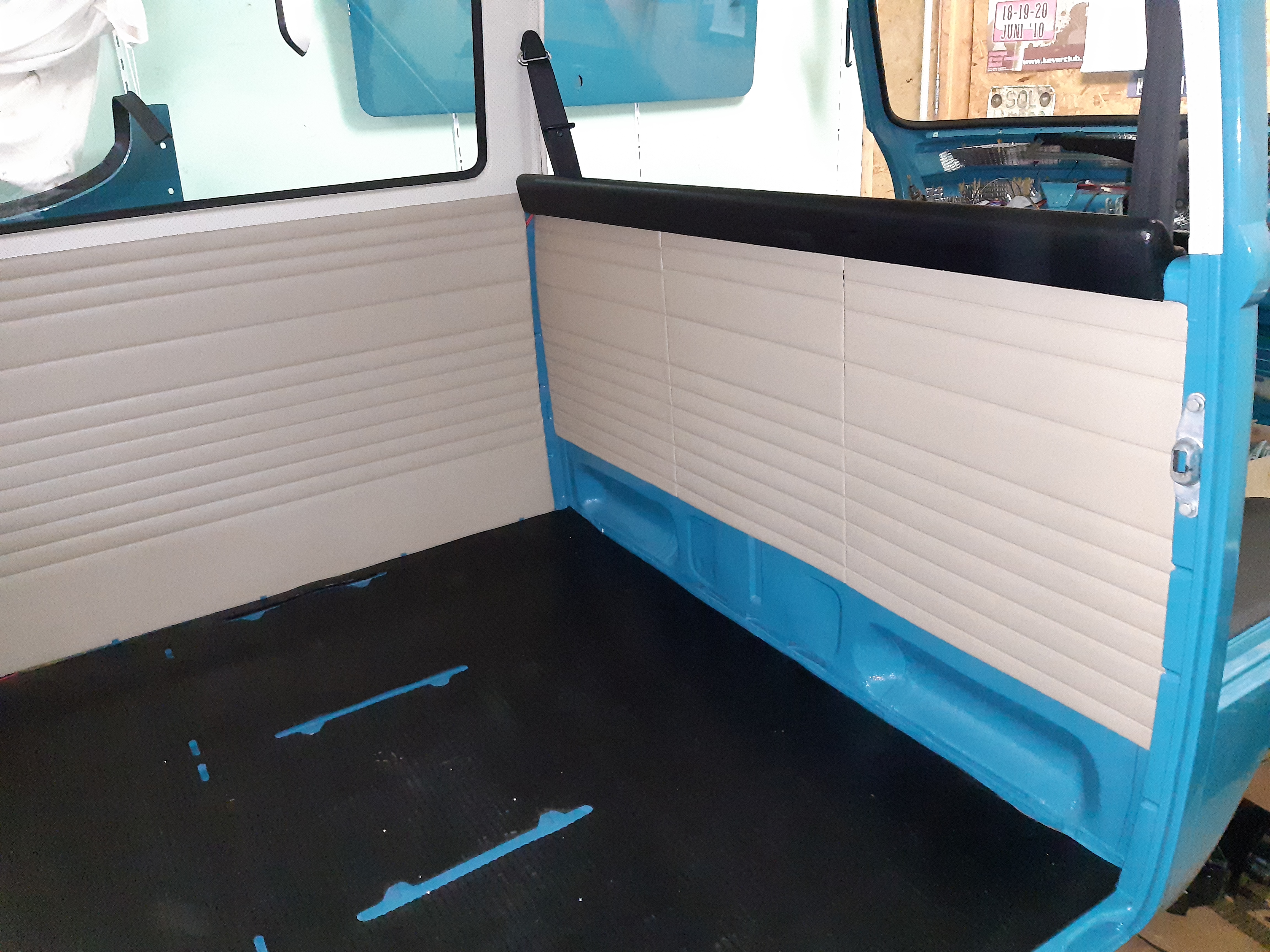

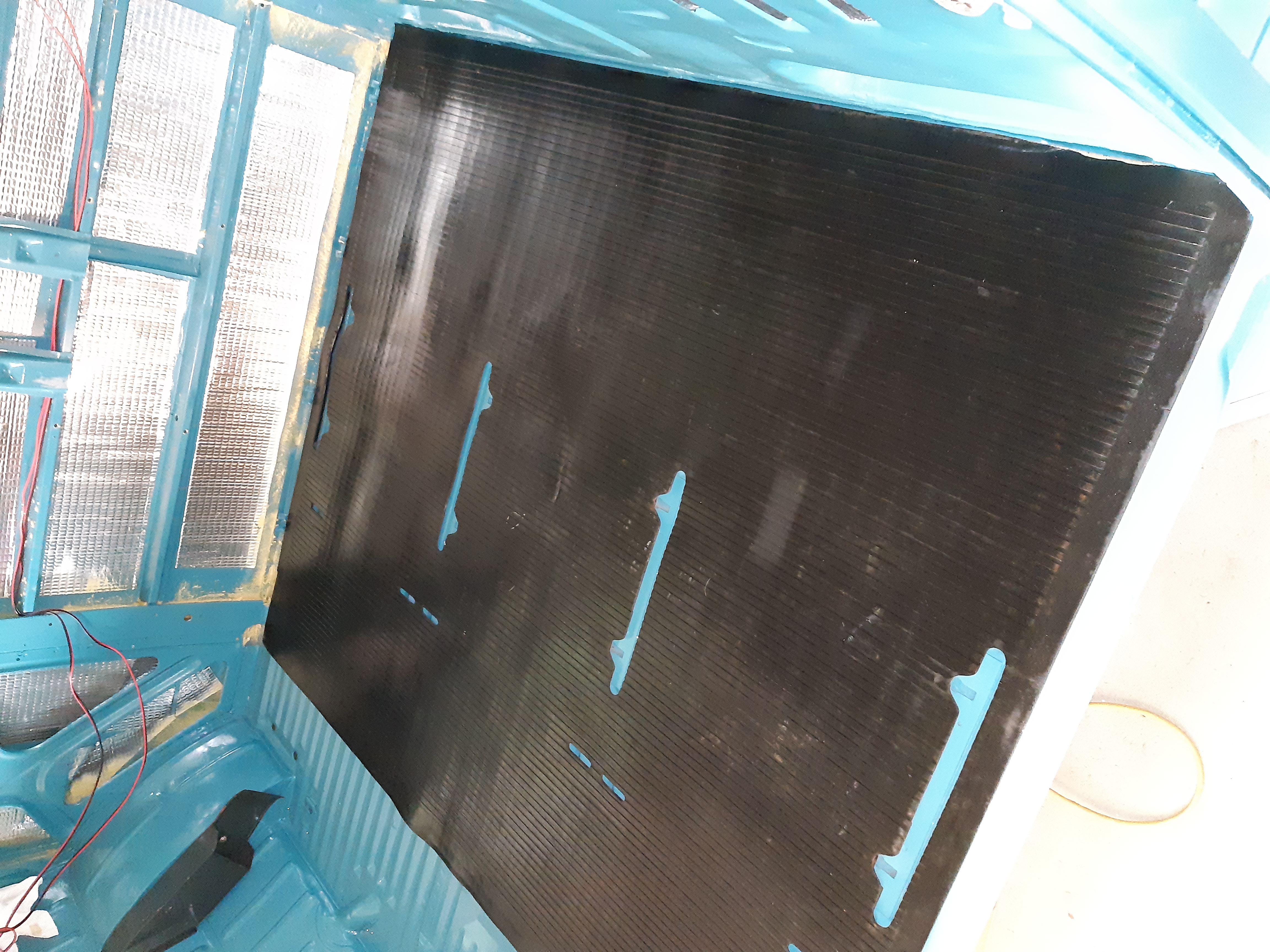

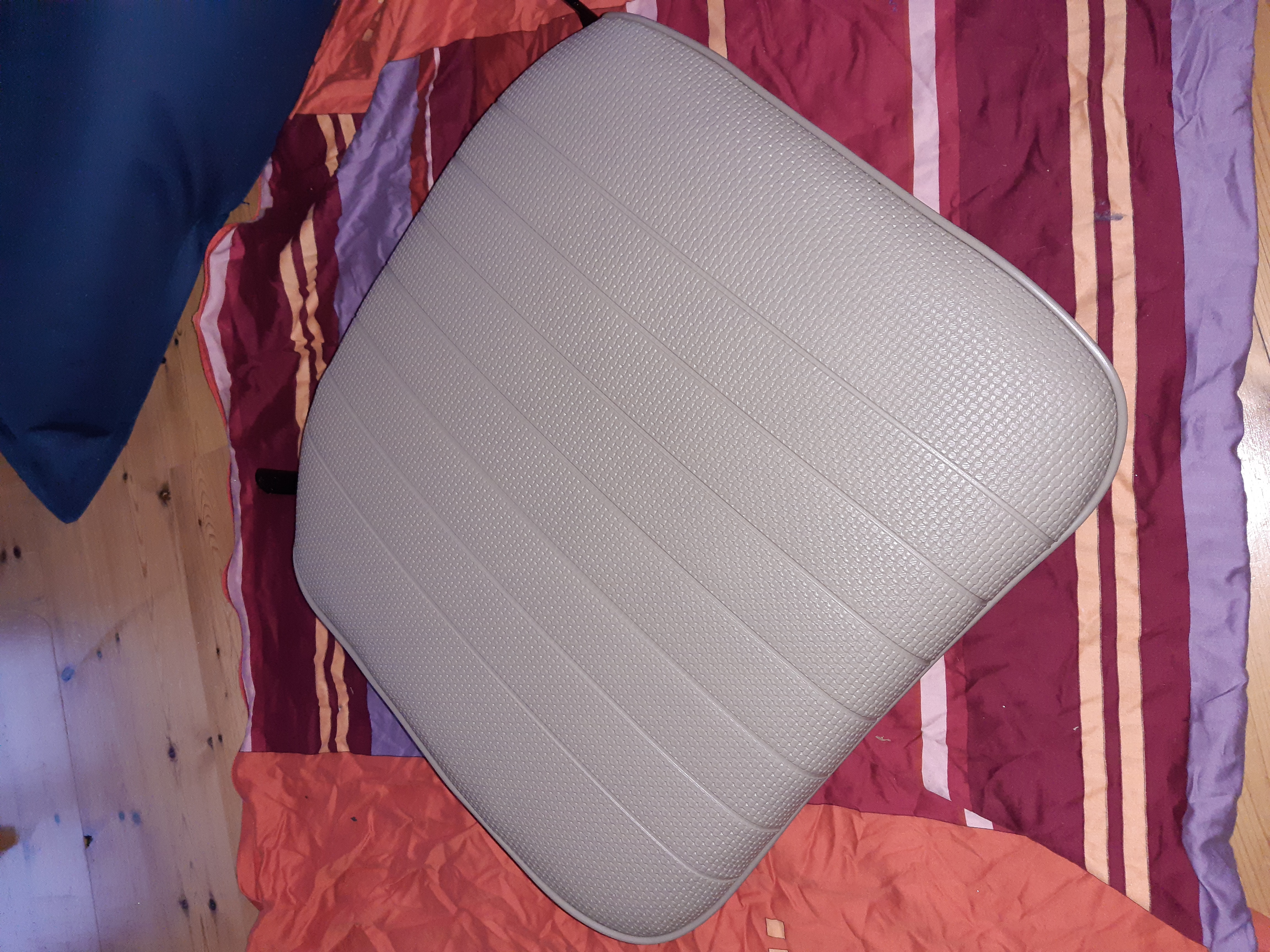

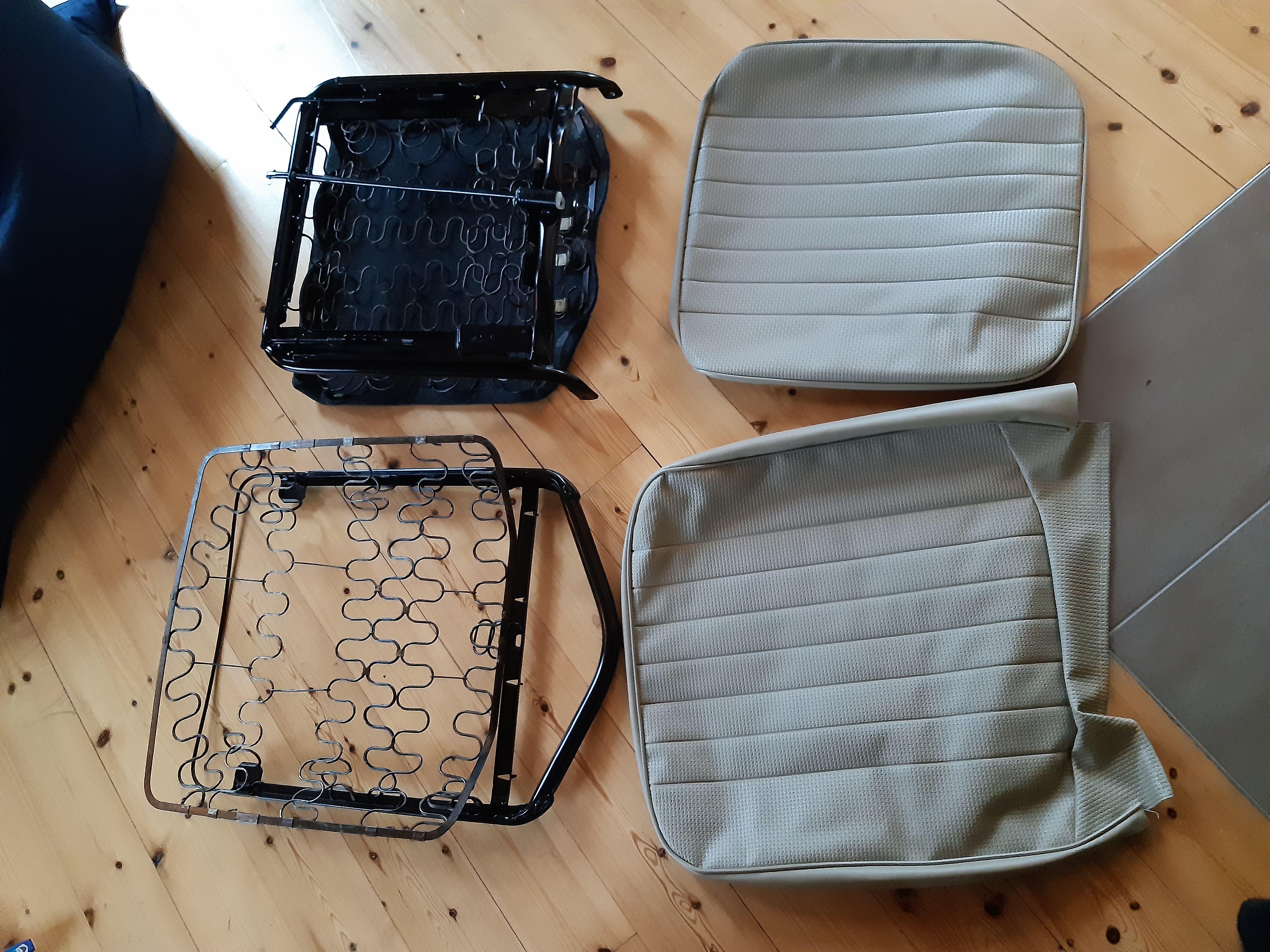

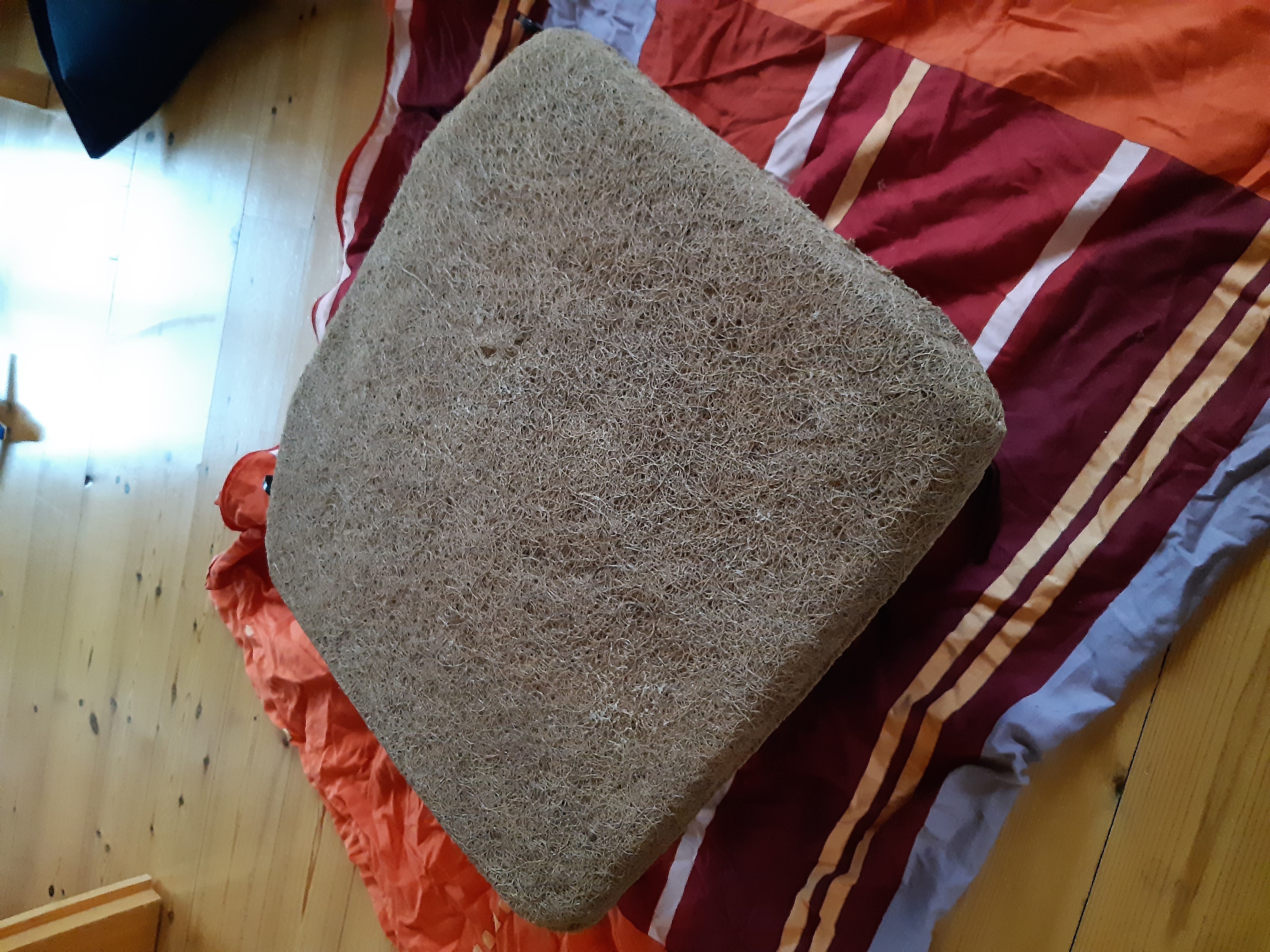

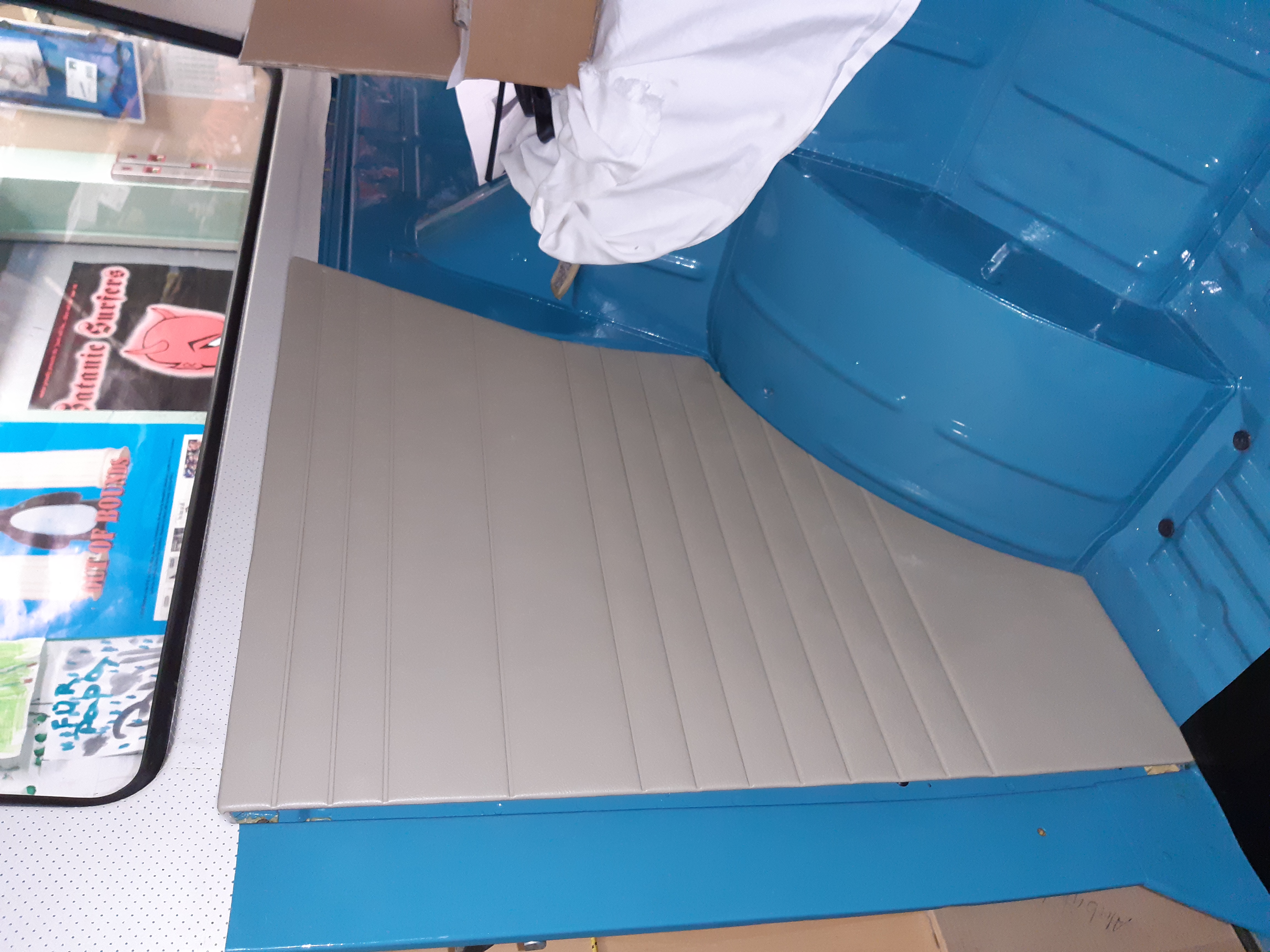

Weiter geht's mit etwas Innenverkleidung
Und die vorderen Sitze beziehen
Clas

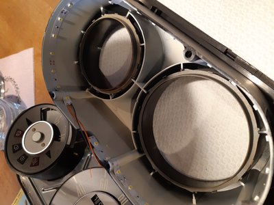

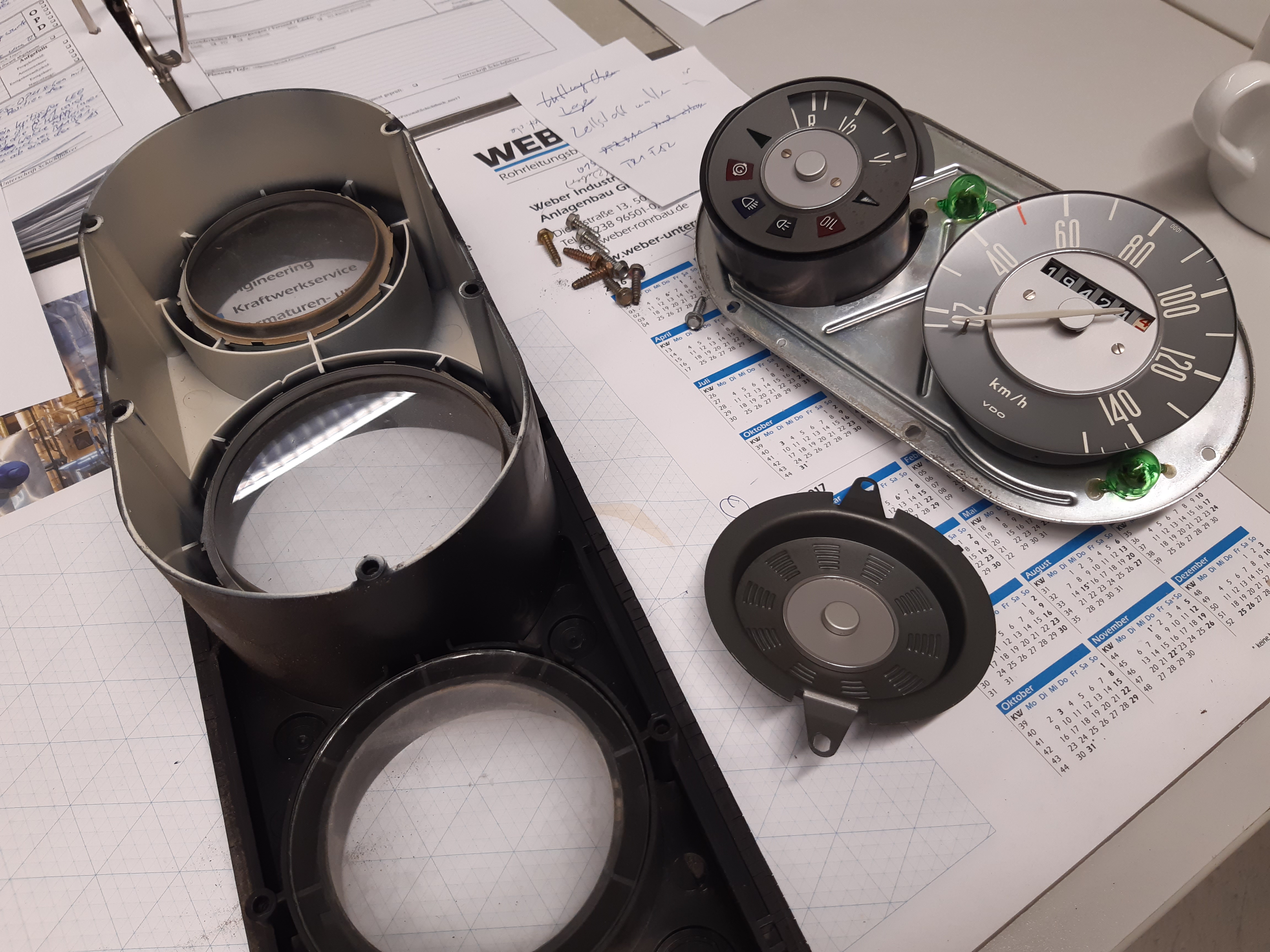

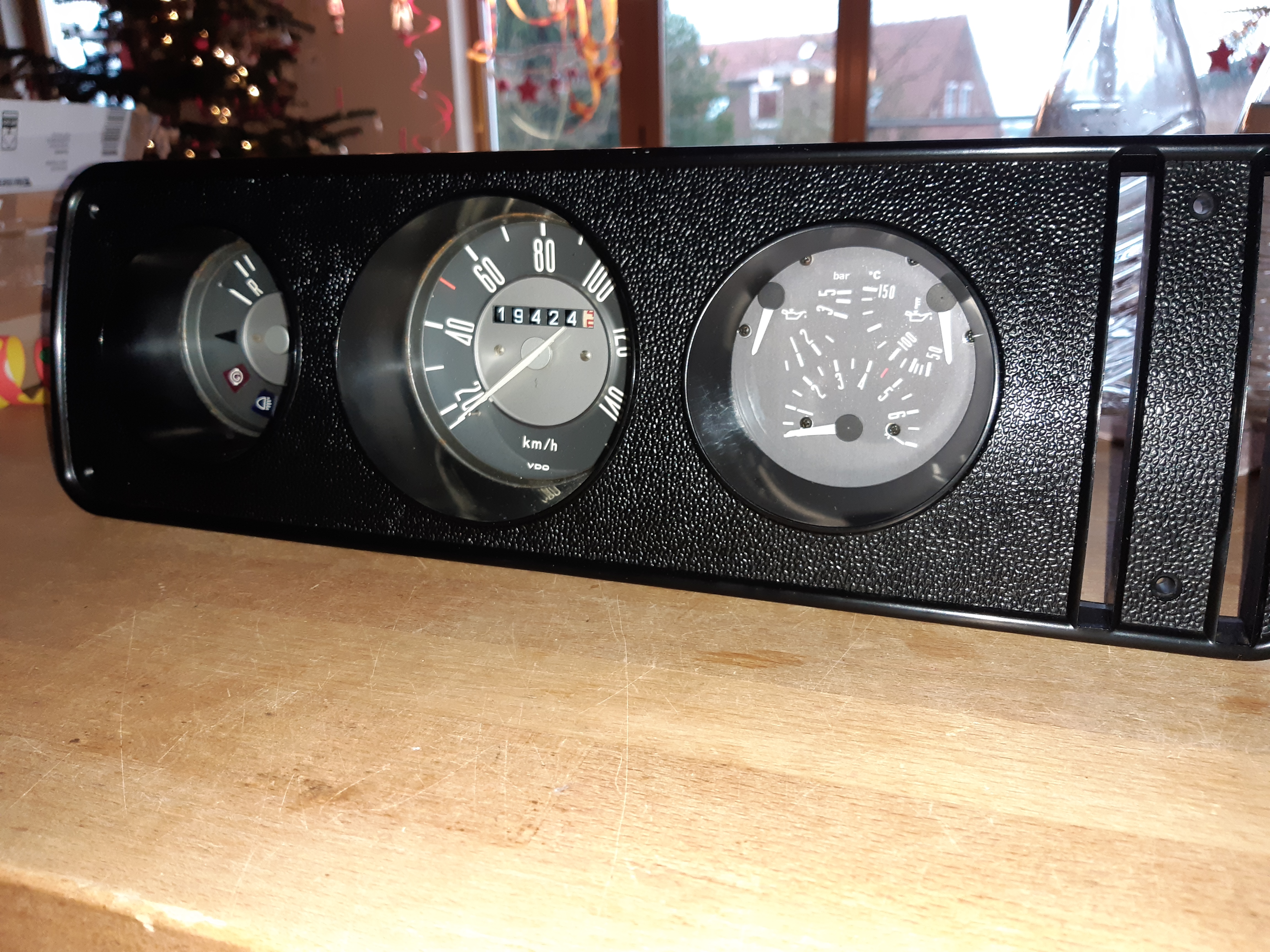

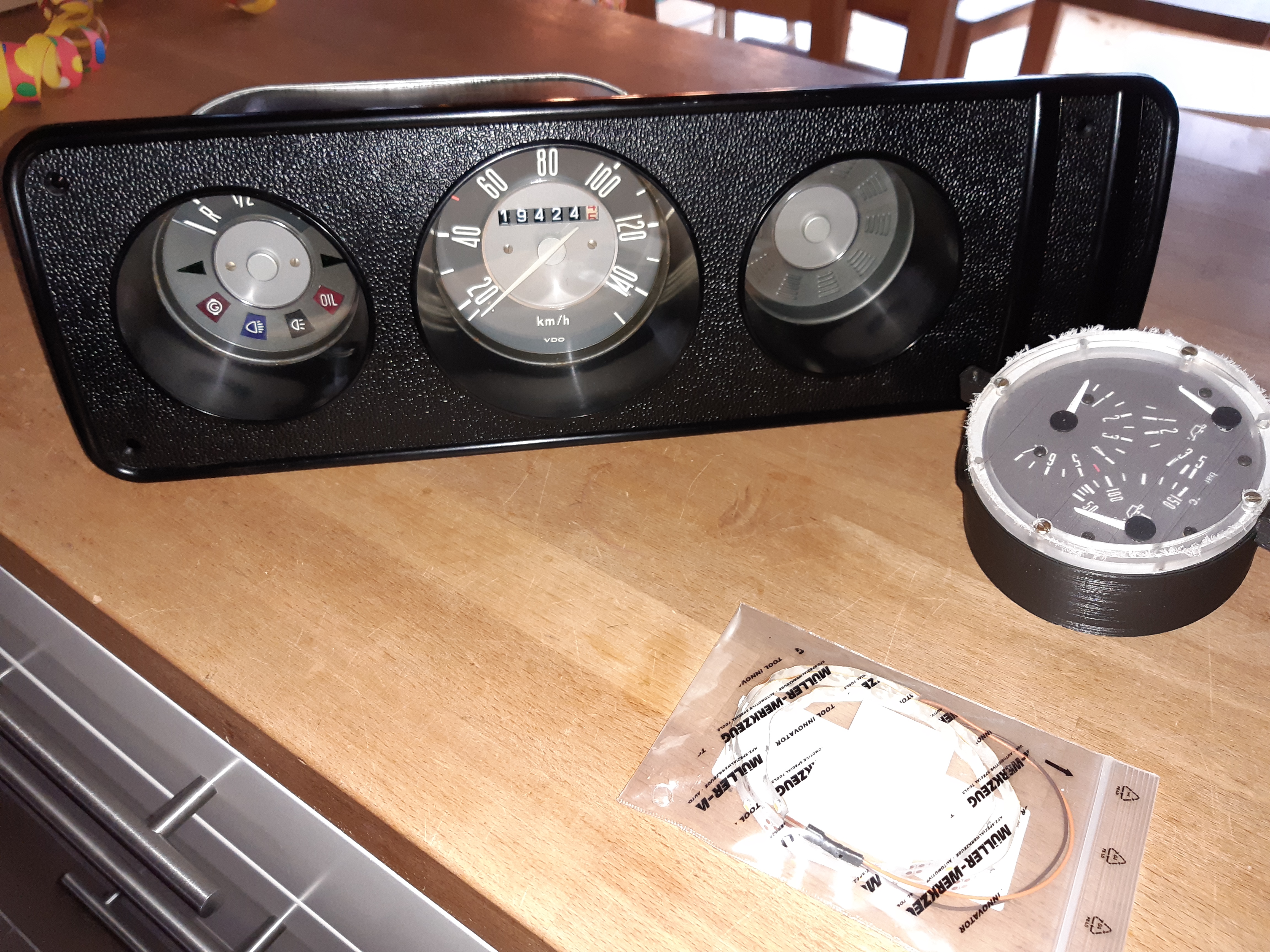

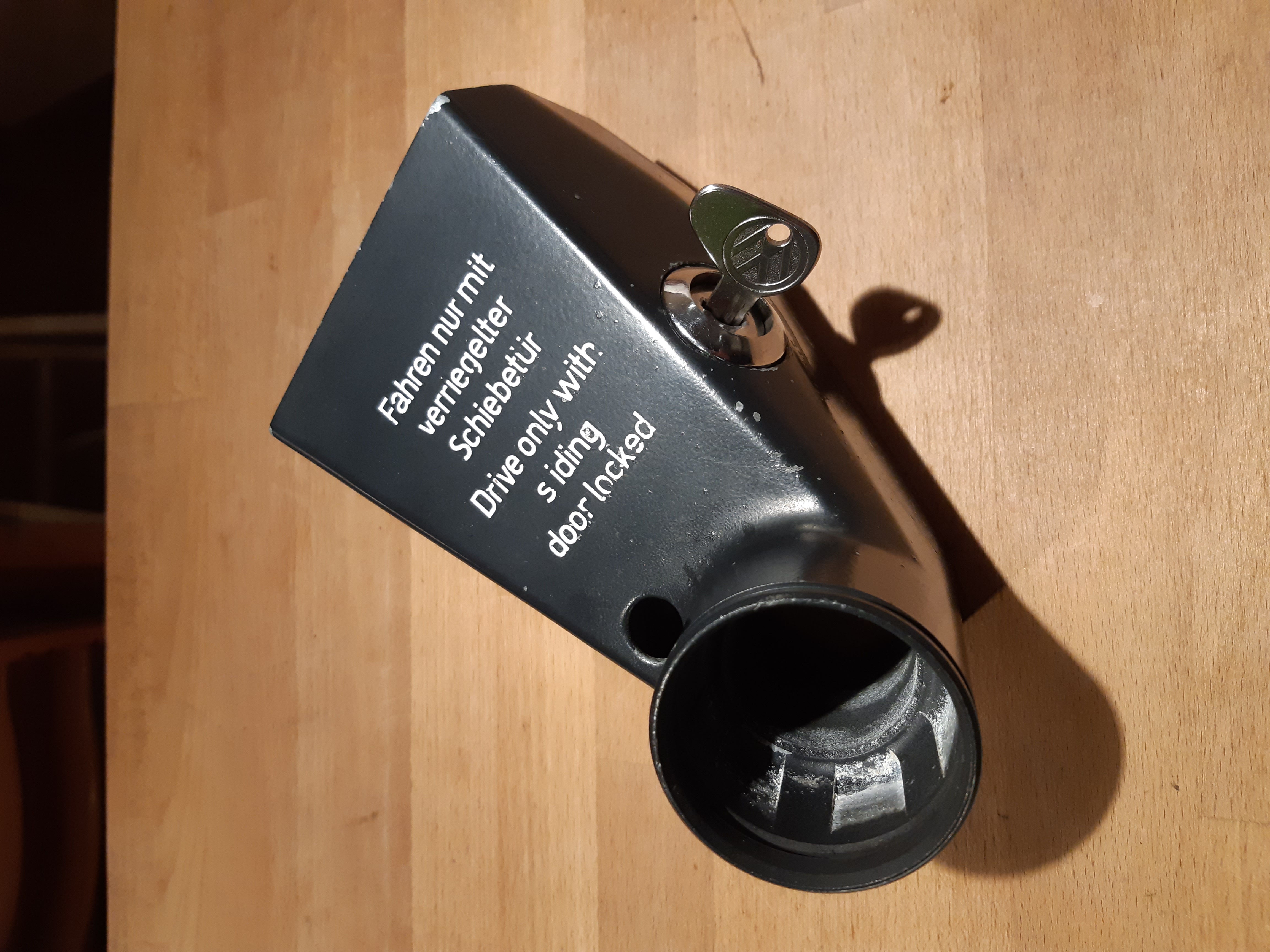

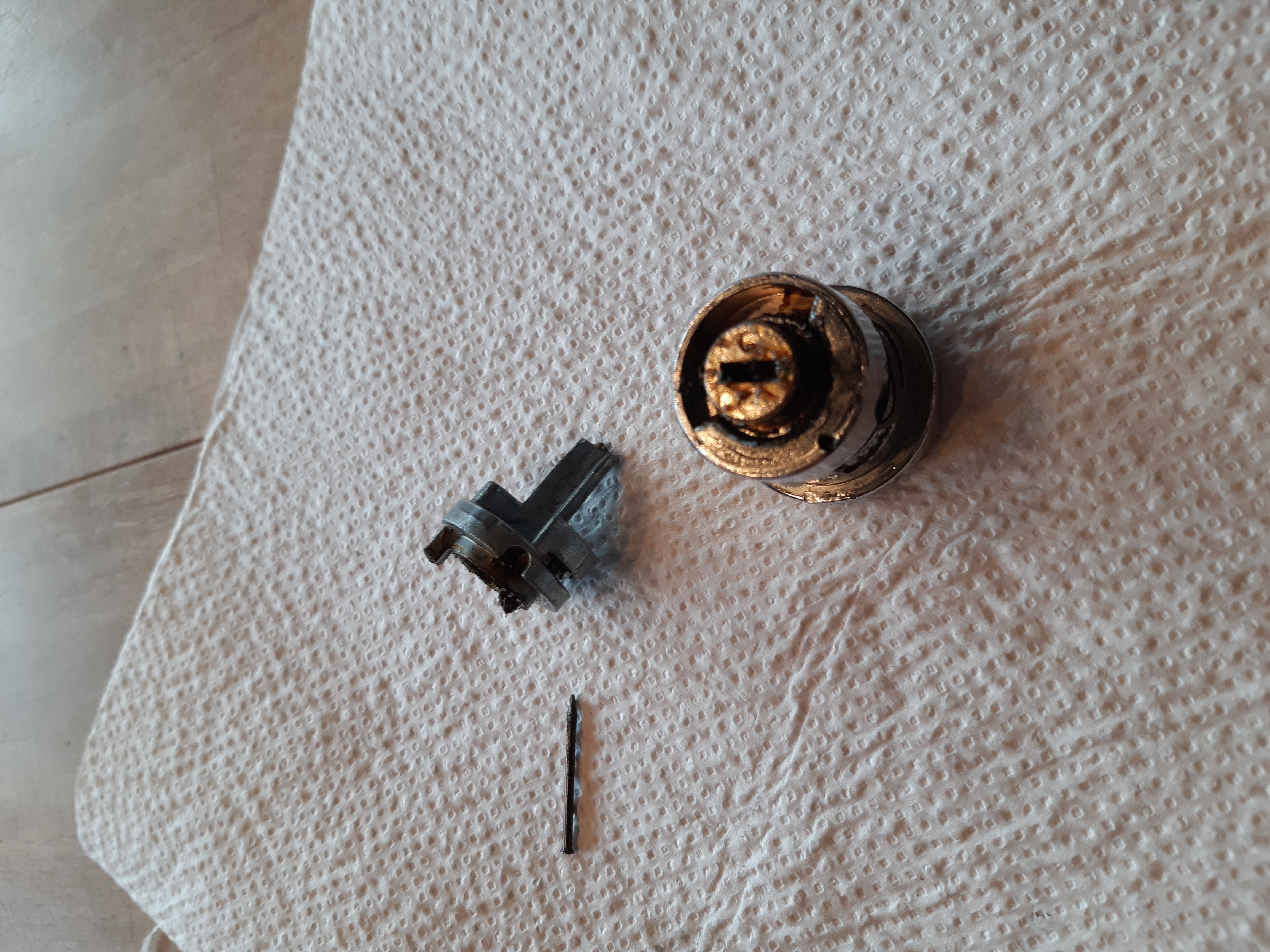

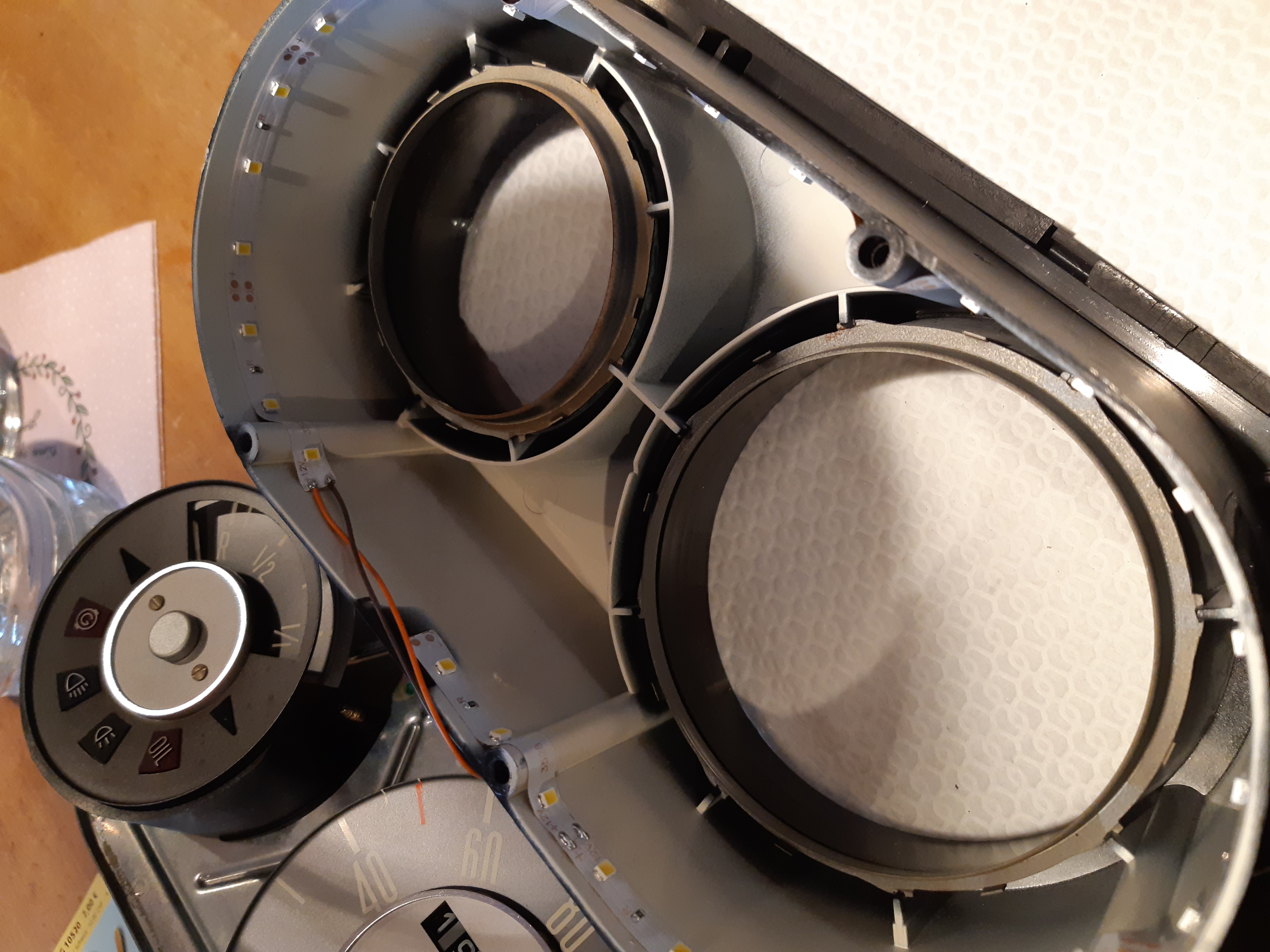

Weiter geht's mit dem Tacho.
Zerlegen und reinigen
Dann den Drehzahlmesser vom Thomas einbauen

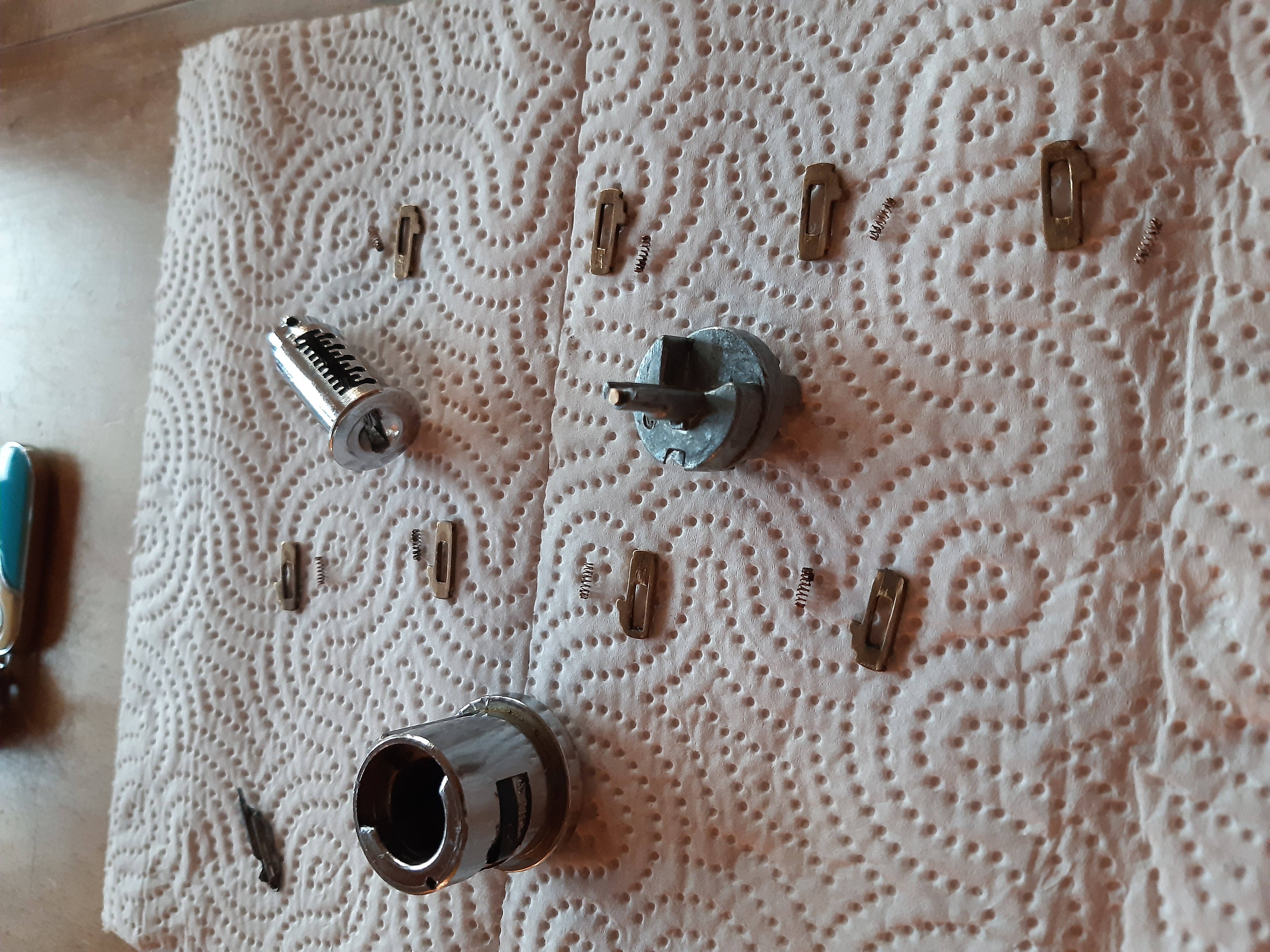

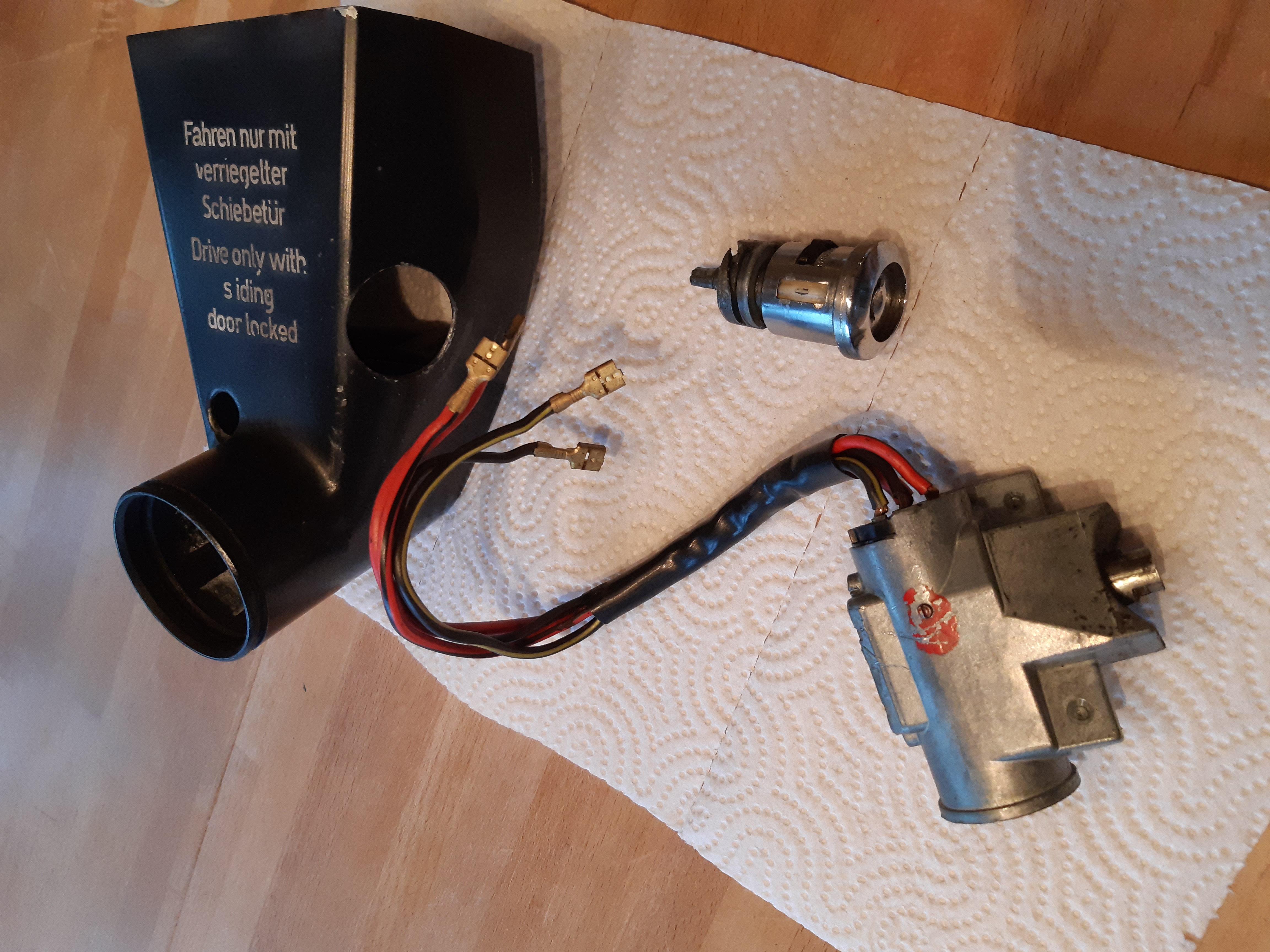

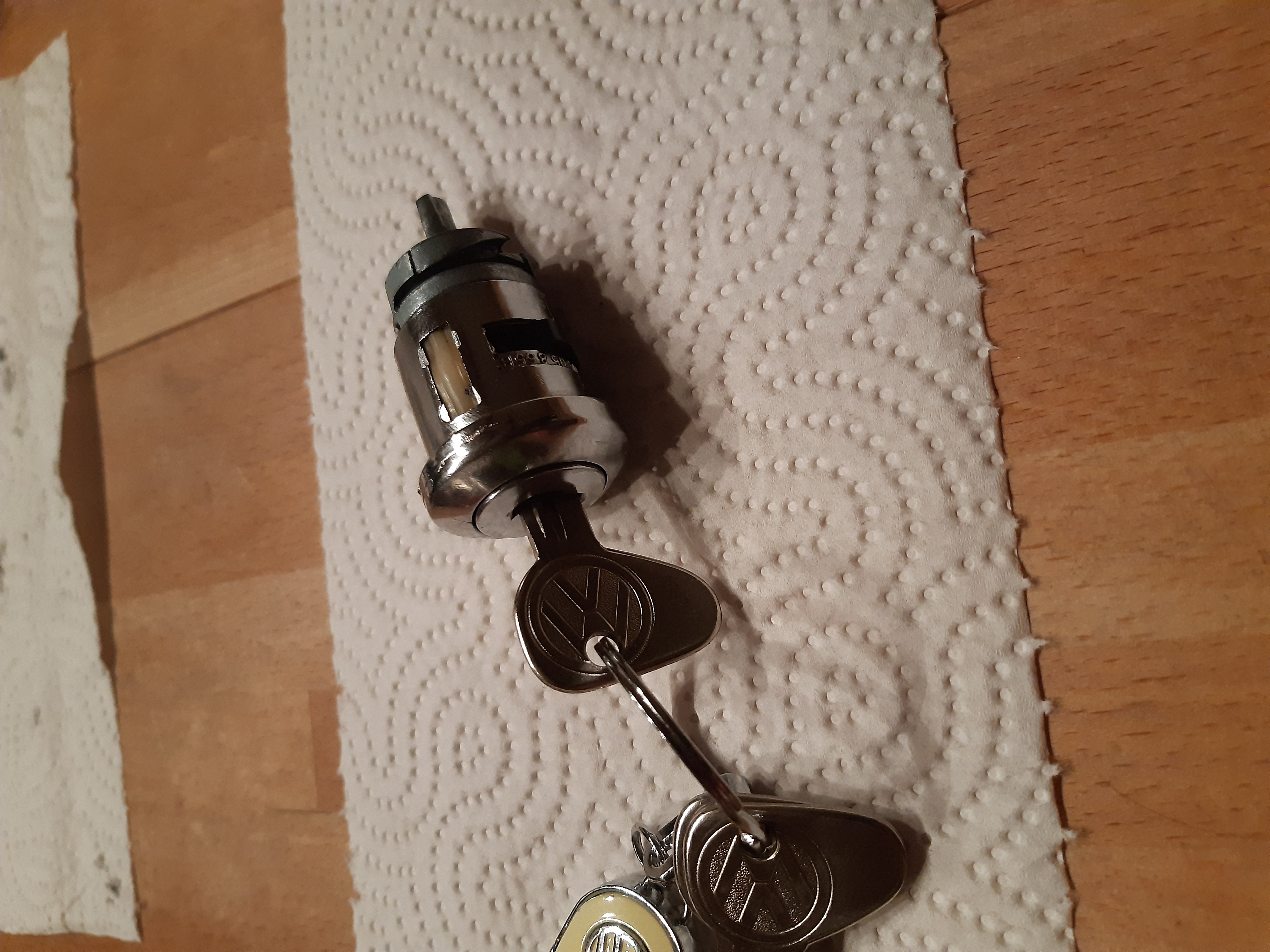

Dann das Zünschloss reparieren

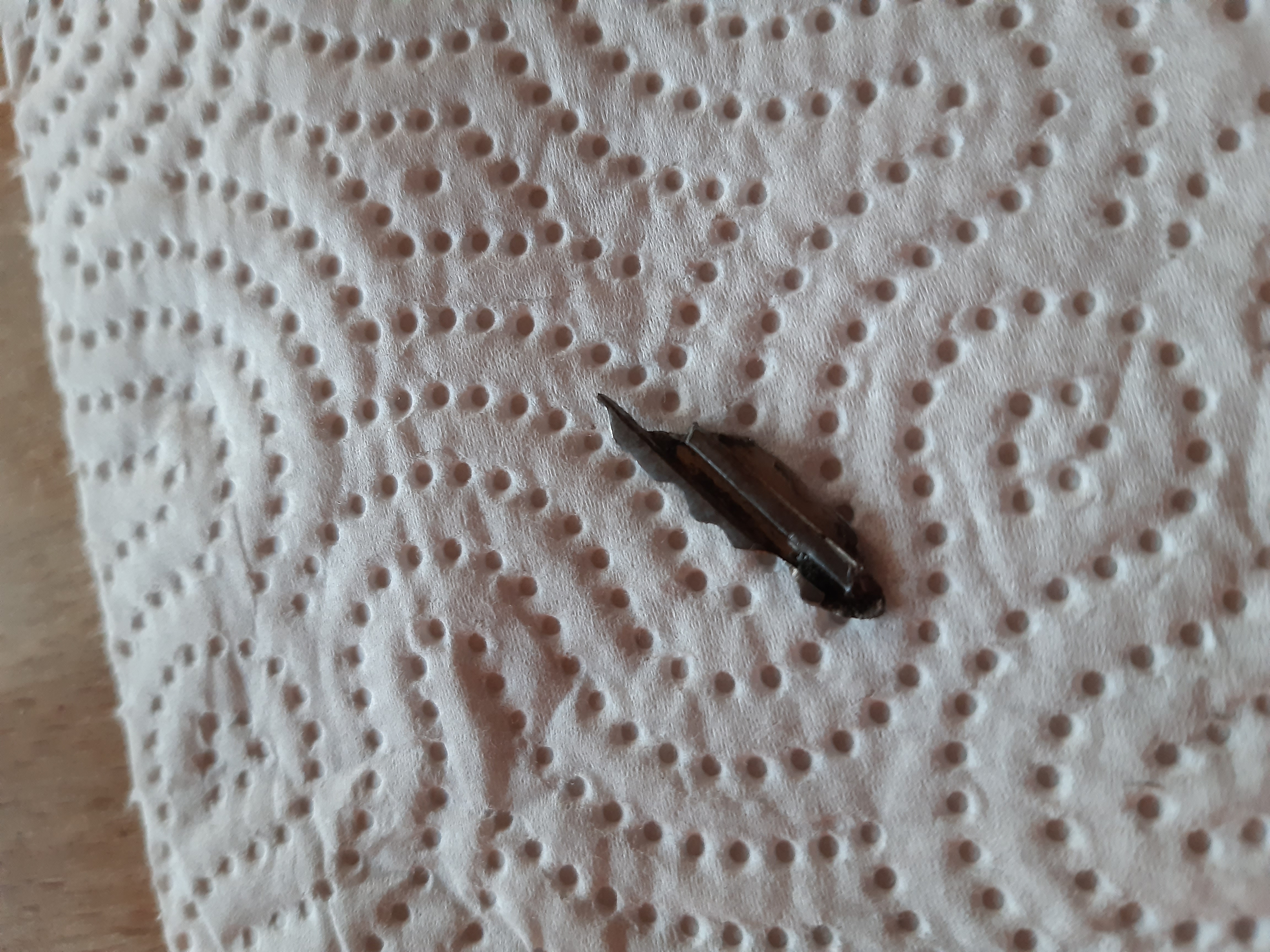

Der Schlüssel ging nicht mehr ins Schloss
Da haben wir den Übeltäter
