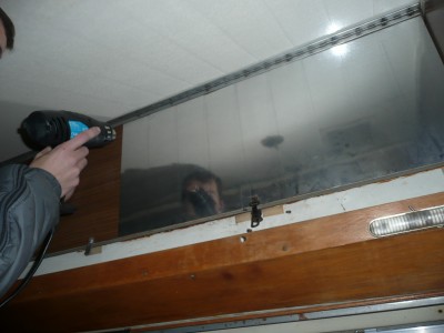

Klebereste ganz vorsichtig mit nem heissluftfön erwärmen und dann ebenso vorsichtig mit einem Ceranfeldschaber versuchen abzumachen.

Da würde ich mit Silikonentferner an einer Stelle probieren. Das könnte klappen, der ist nicht ganz so aggressiv wie Nitroverdünnung. Zum Reinigen sind auch die feuchten Einweg Babywaschlappen immer wieder gutstonewood hat geschrieben: Auf der einen Innenseite hat irgendeiner der Vorbesitzer so ne tolle 80er Jahre Spiegelfolie aufgeklebtHab versucht, diese runterzumachen, was auch gut klappen würde. Nur leider bleiben auf dem Holz dann die Klebereste zurück. Hat jemand da nen Tip zum entfernen der Klebereste, ohne dabei das Holz zu zerstören?

Außerdem ging es der bösen Spiegelfolie im Innenraum mit einem Heißluftfön (danke für den Tip) an den Kragen. Bis auf zwei kleine Flecke, wo leider noch Klebereste dran sind, hat sich die Folie rückstandslos entfernen lassen
Den Rest wird dann der Silikonentferner erledigen.

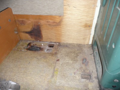

Ebenso hab ich den zweiten Küchenblock und die Gasheizung ausgebaut. Leider hat die Heizung Brandspuren auf dem Holz hinterlassen
