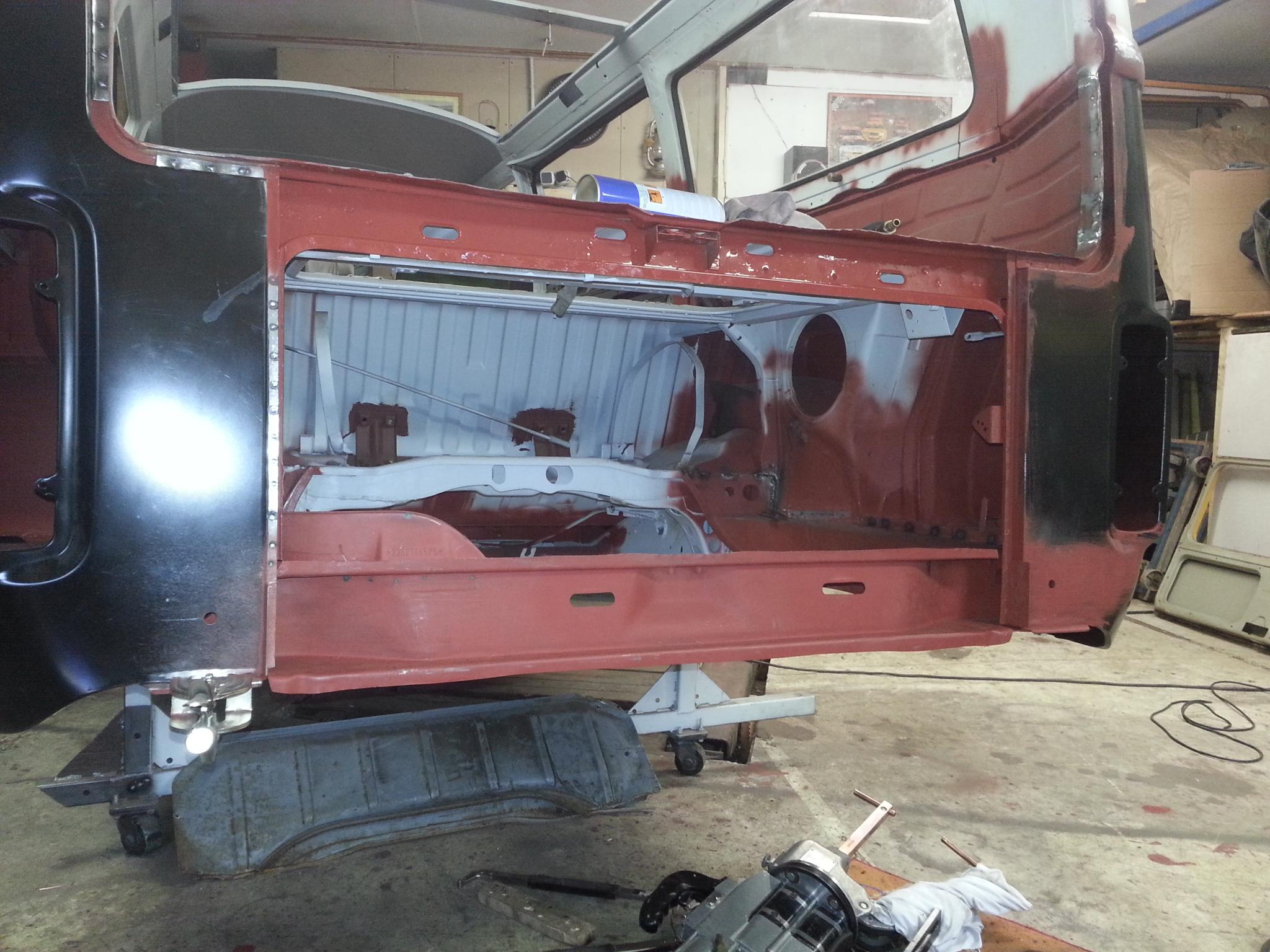

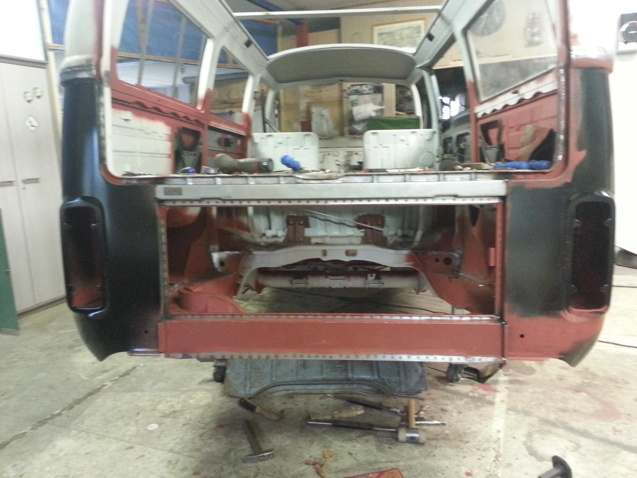

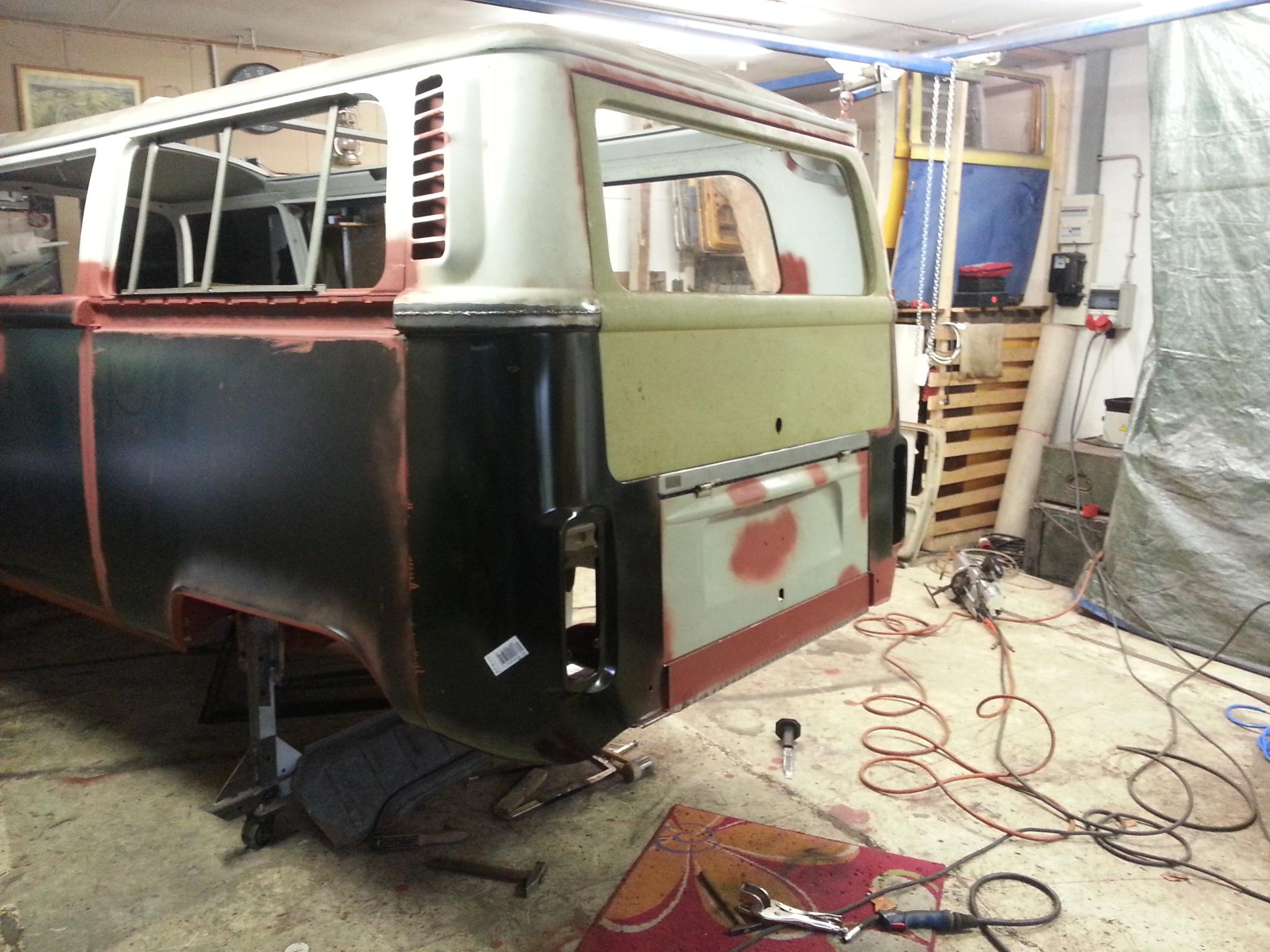

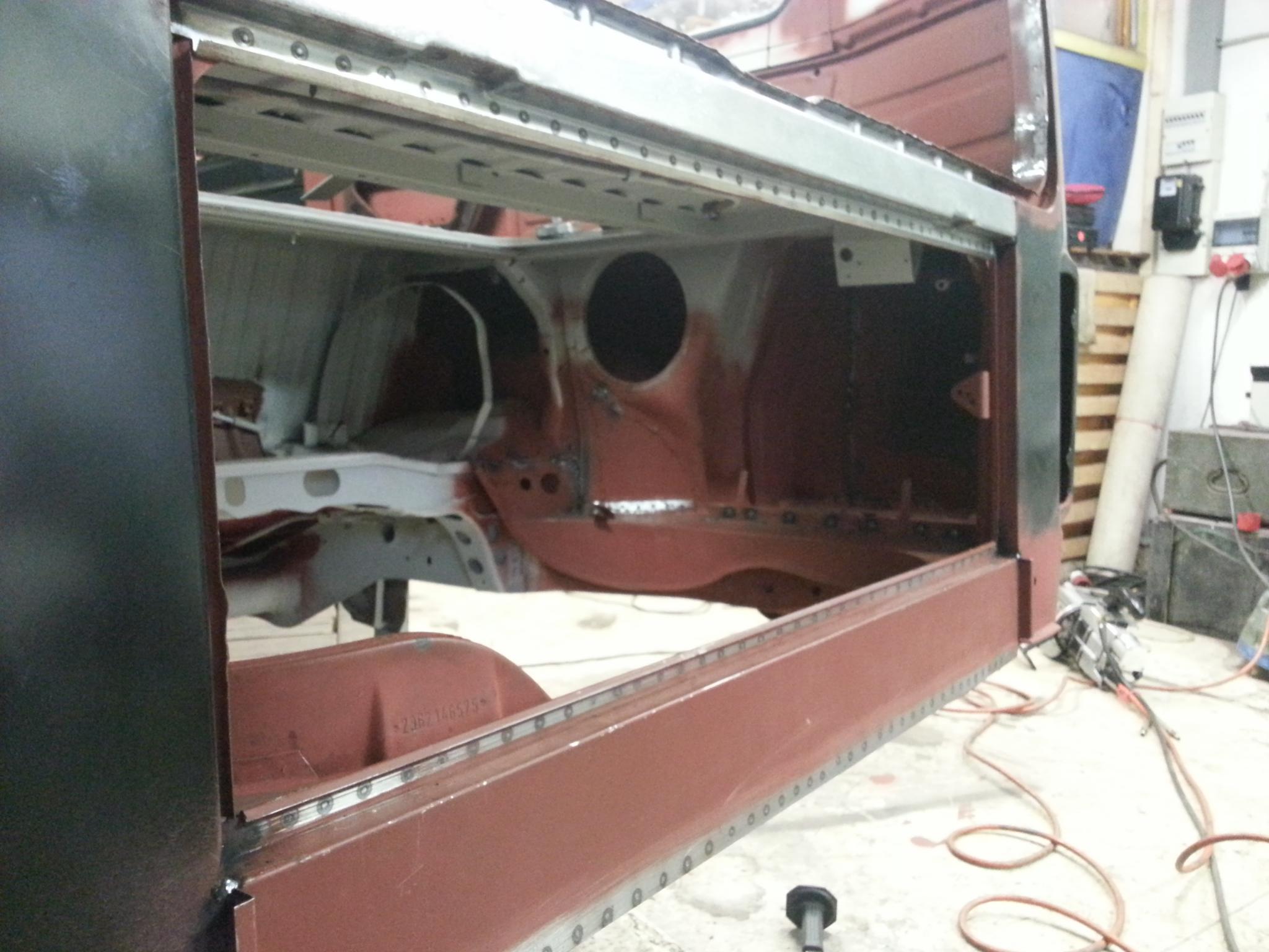

Nach nun mittlerweile 3 Monaten, hatte ich mal wieder etwas Zeit um an meinem Camper weiter zu bauen. Die letzten beiden Tage liefen richtig gut von der Hand und somit ist der Popo zu 90% fertig.
was die letzten Tage so passiert ist:
- rechte Ecke zu ende verschweißt
- Motorraumblech links über Längsträger neu angefertigt
- linkes Batterieblech eingesetzt
- linke Ecke eingeschweißt
- alten Heckklappenträger entfernt und neuen eingepasst
ich hoffe, dass ich heute mit dem Heck komplett fertig werde und dann endlich das linke Kniestück wechseln kann.
Langsam aber sicher geht es dem Ende zu, was die Karosseriearbeiten betrifft. In 2 Wochen kommt mein Lackierer und wir bequatschen den weiteren Werdegang. :fish:
FG MARCUS :)
bullide
Beiträge: 580
Registriert: 07.10.2011 23:22
Re: [Bullide] Vorstellung "Bullide"
Beitrag von bullide »

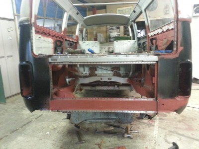

Ich habe es heute geschafft, das Heck fertig zu stellen.
Seht selbst :jump:
FG MARCUS :)

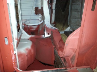

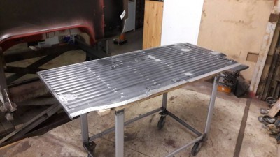

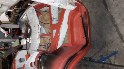

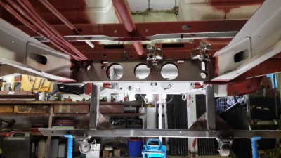

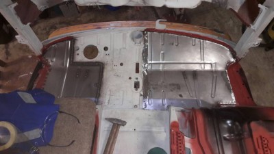

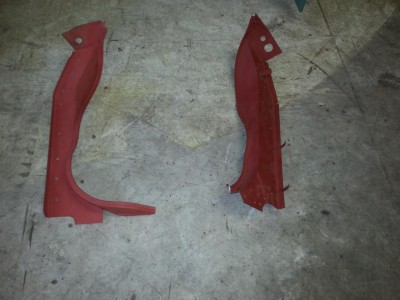

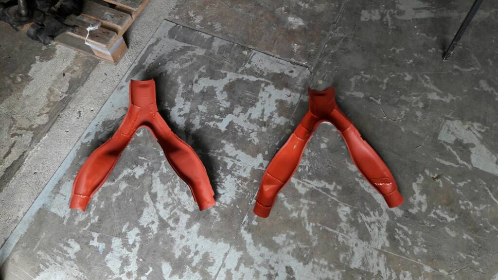

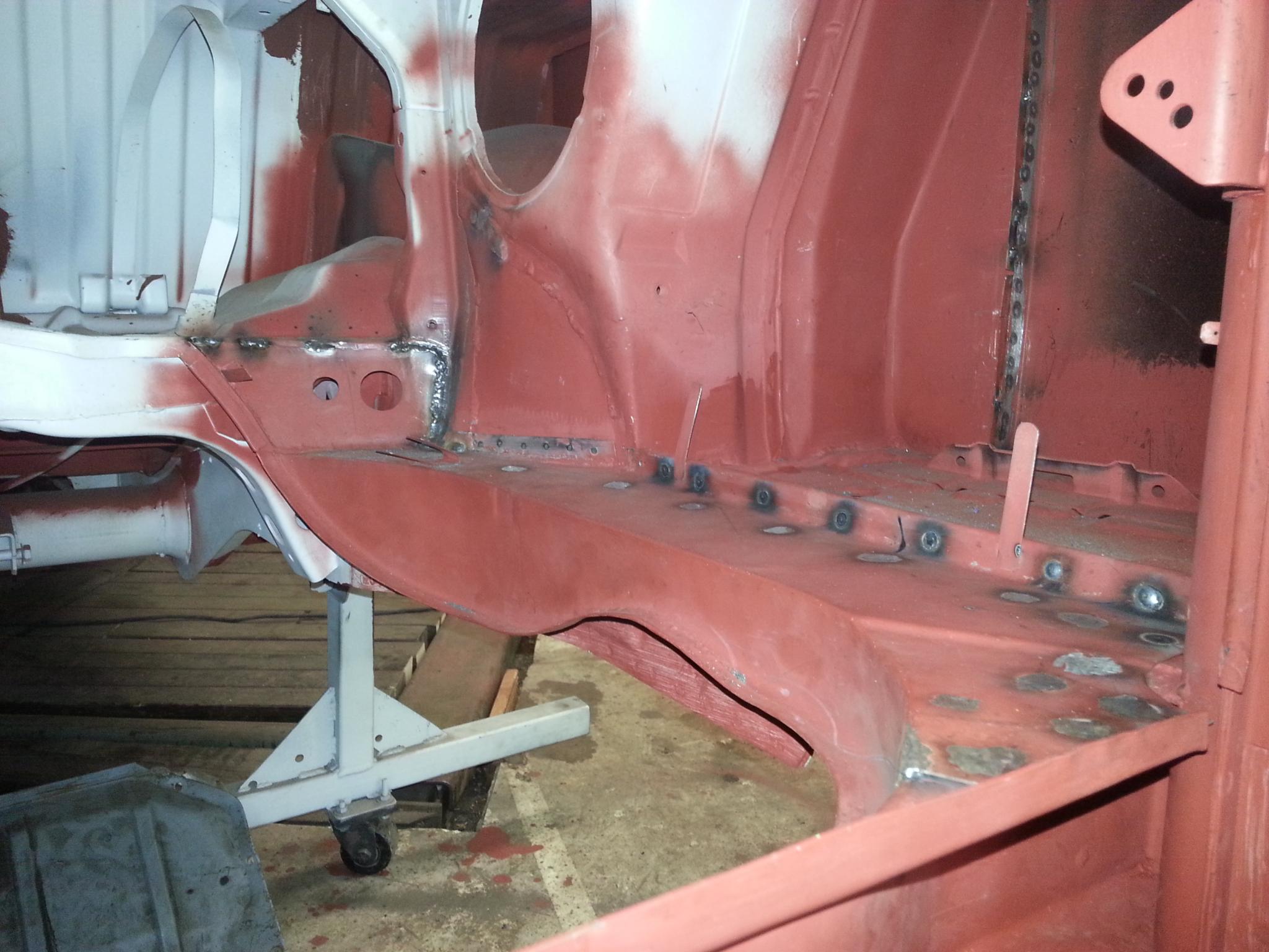

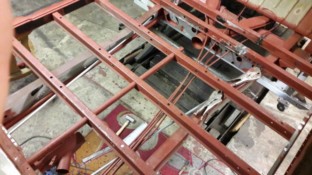

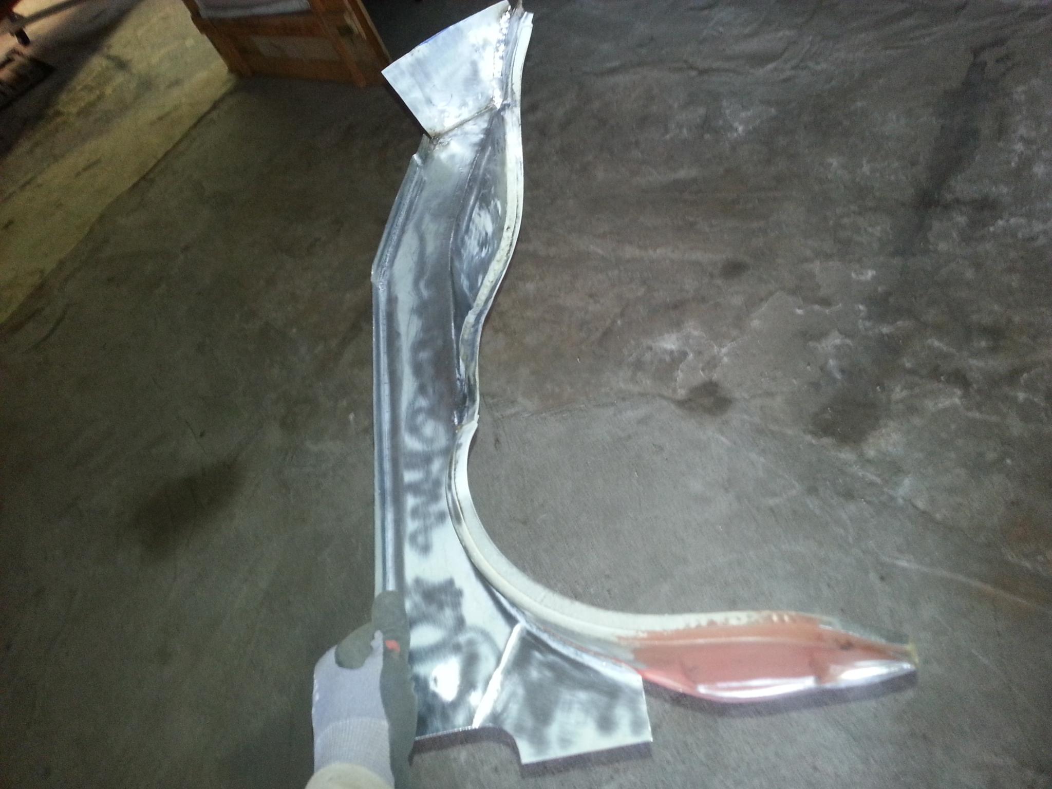

Die letzten Wochen gingen eher schleppend voran, was daran lag, dass ich nebenbei für einen Bekannten seinen Passat 32b karosserietechnisch restauriert habe.
Ein bisschen was ging trotzdem am Camper:
Kniestück Fahrerseite getauscht
Radkasten unterm Fahrersitz getauscht
T3-Sitzschienen nachgerüstet
Beide Querträger unter den Hutprofilen getauscht
Wagenhebersufnahme Fahrerseite eingeschweißt

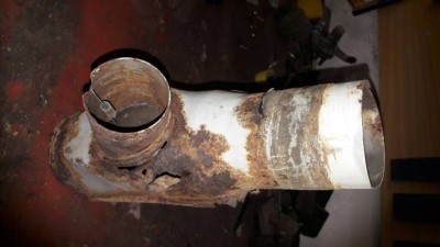

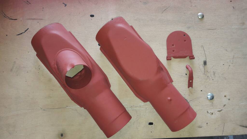

Y-Heizluftverteiler instand gesetzt
Vorderen Heizluftverteiler instand gesetzt und in Querträger geschweißt
Neue Rohre für die Handbremsseile eingeschweißt
Neues Rohr für die Motorverkabelung eingeschweißt

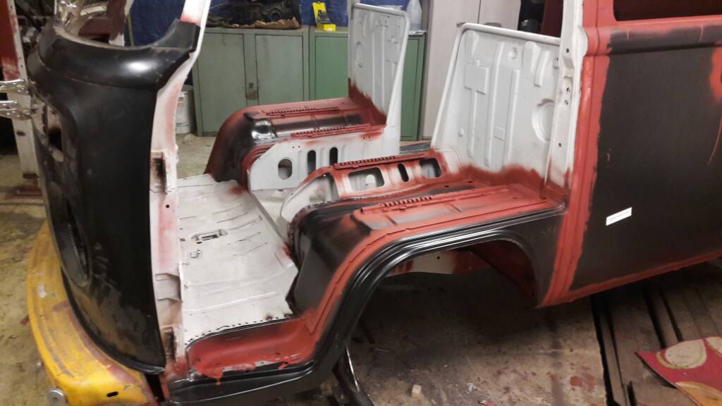

Bodenbleche im Fahrerhaus getauscht
Bodenbleche im Fahrgastraum begonnen einzuschweißen
Das wars erstmal ;)

bullide
Beiträge: 580
Und noch paar Bilder
Gesendet von meinem SM-A310F mit Tapatalk

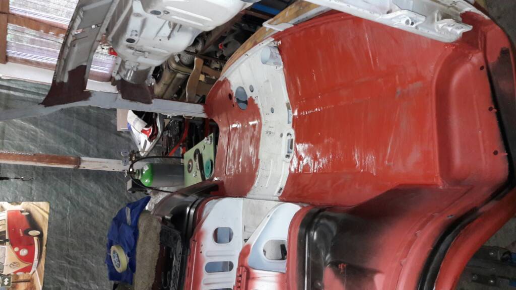

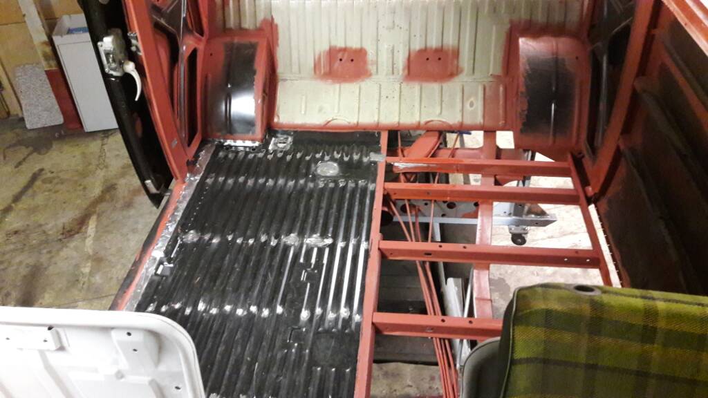

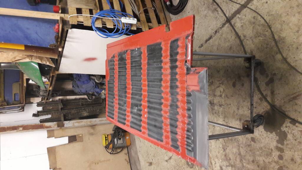

bullide
Beiträge: 580
Danke für die Blumen :)
Gestern habe ich die erste Bodenhälfte komplett verschweißt, Schweißpunkte verschweißt und anschließend die andere Bodenhälfte vorbereitet. Die wird dann heute Nachmittag noch eingesetzt.
