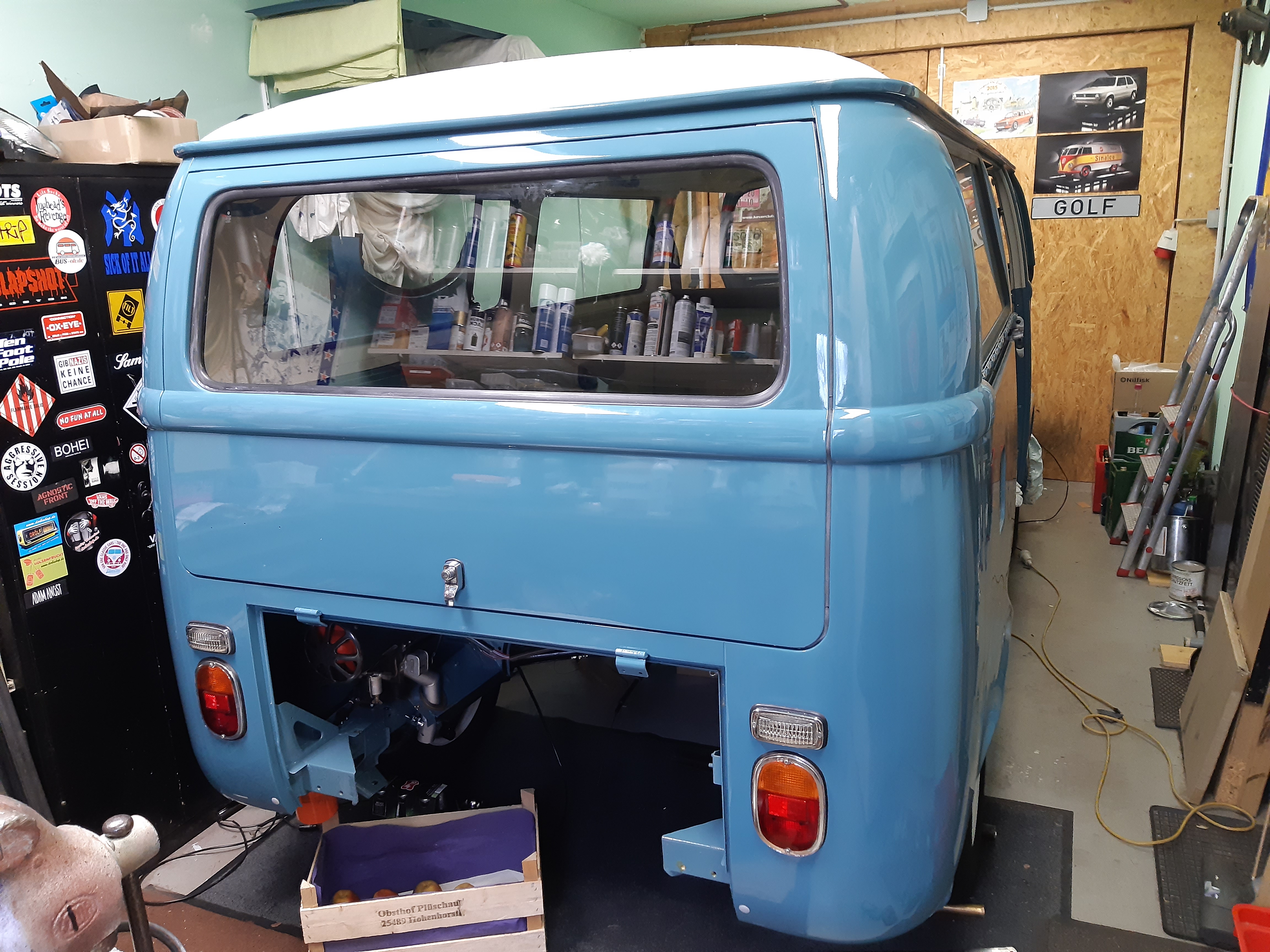

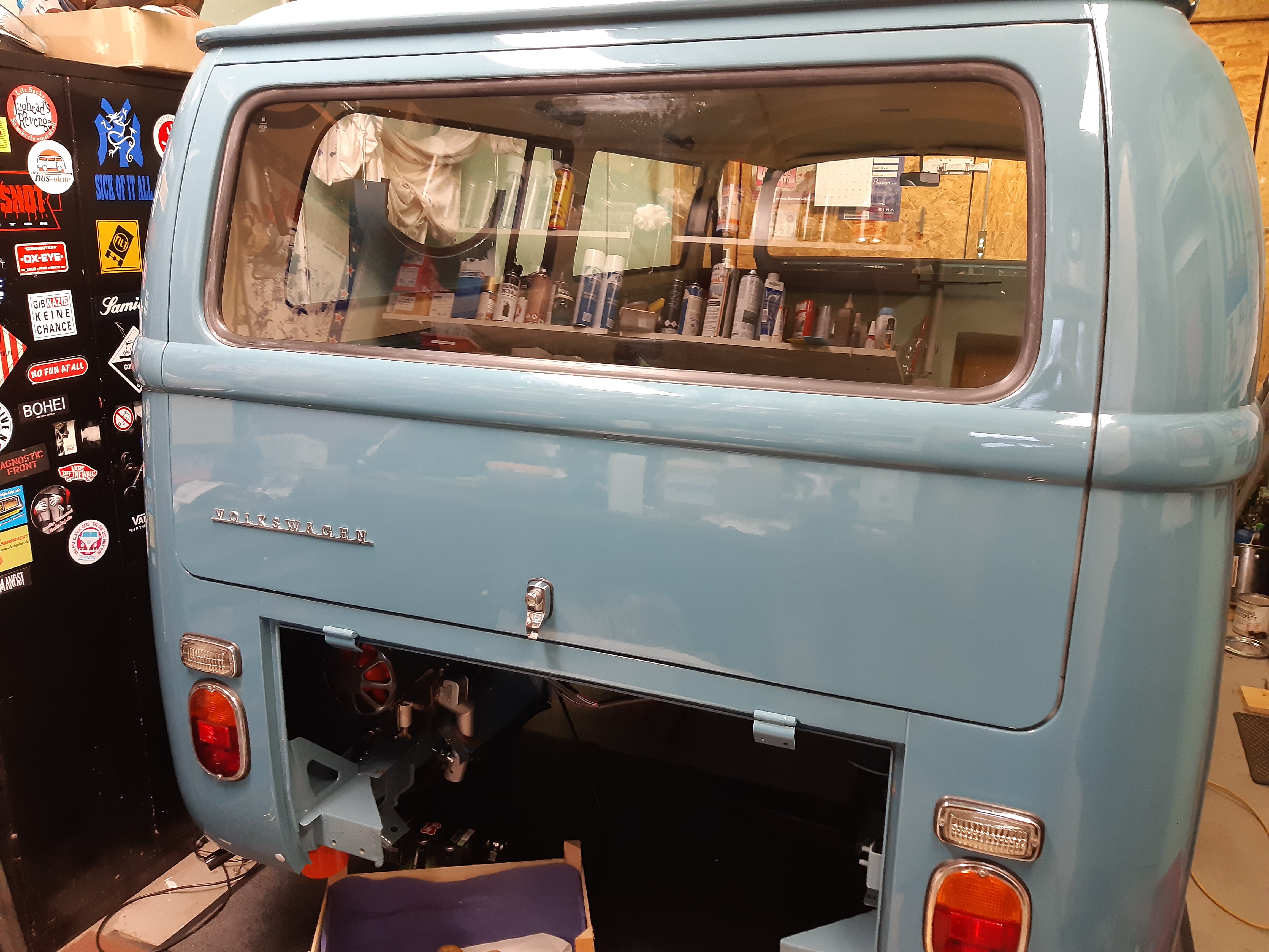

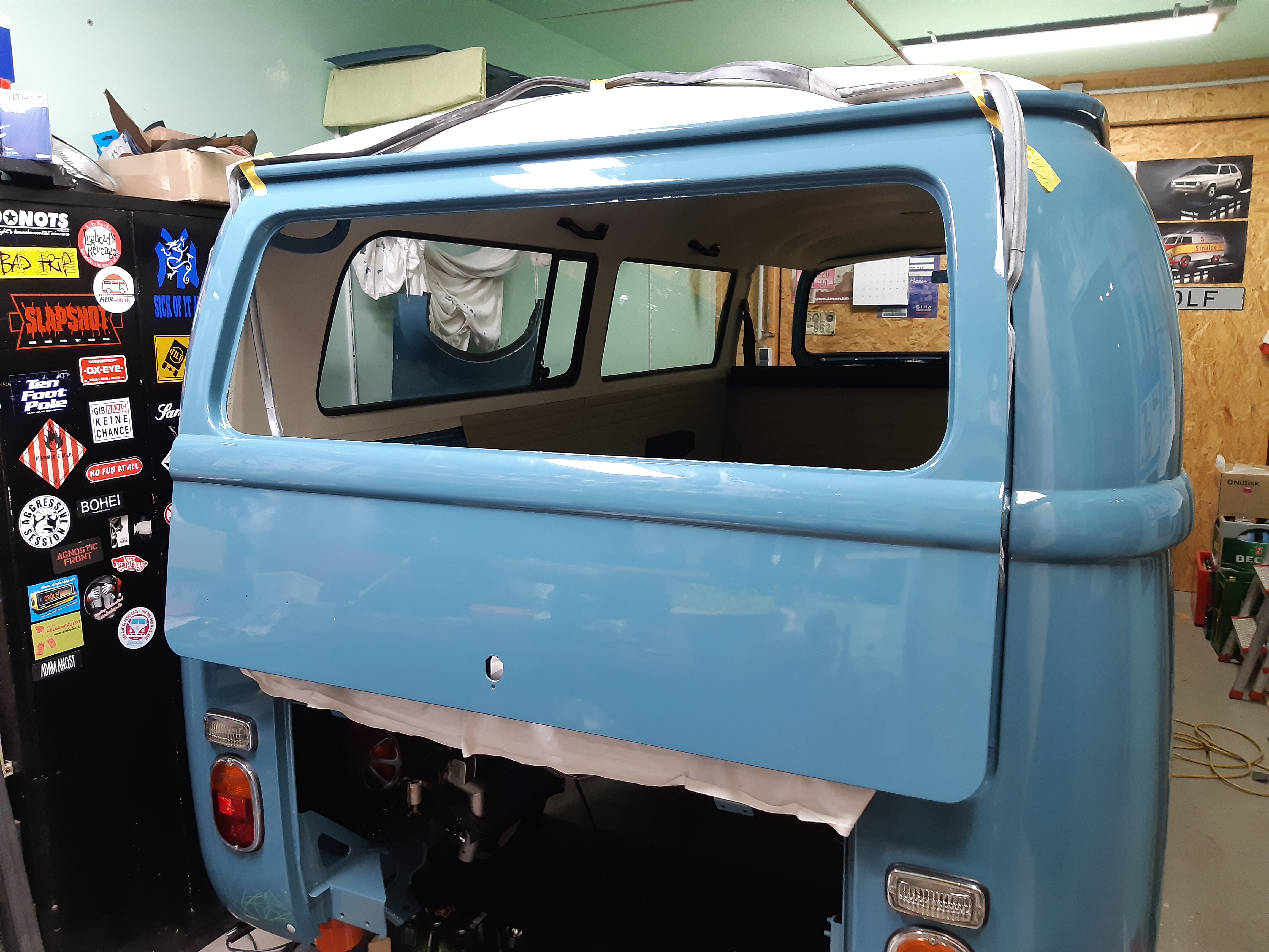

Dann werde ich mal liefern:

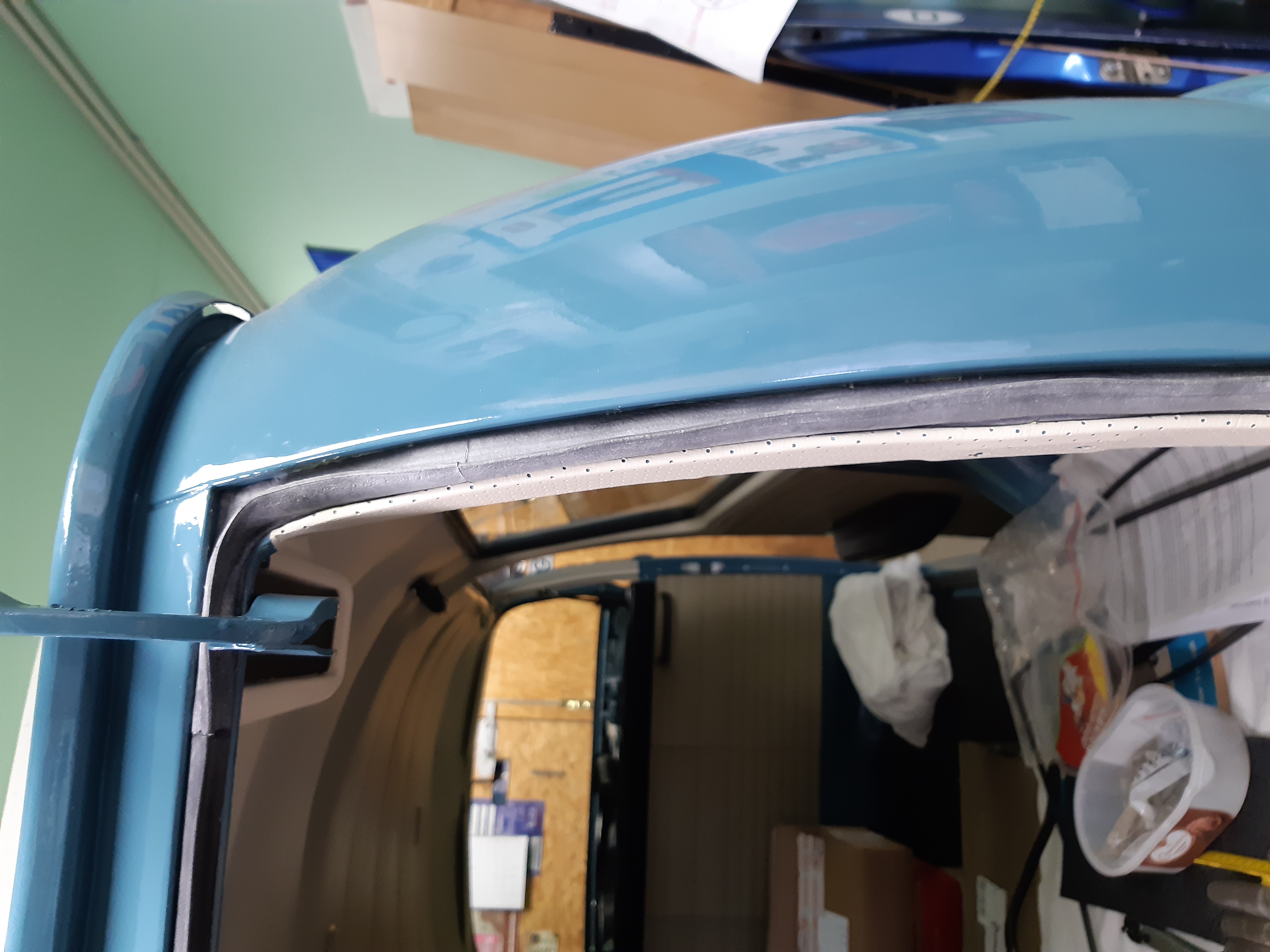

Heckklappe einbauen
Dichtung einkleben.
Schloss und Scheibe einbauen

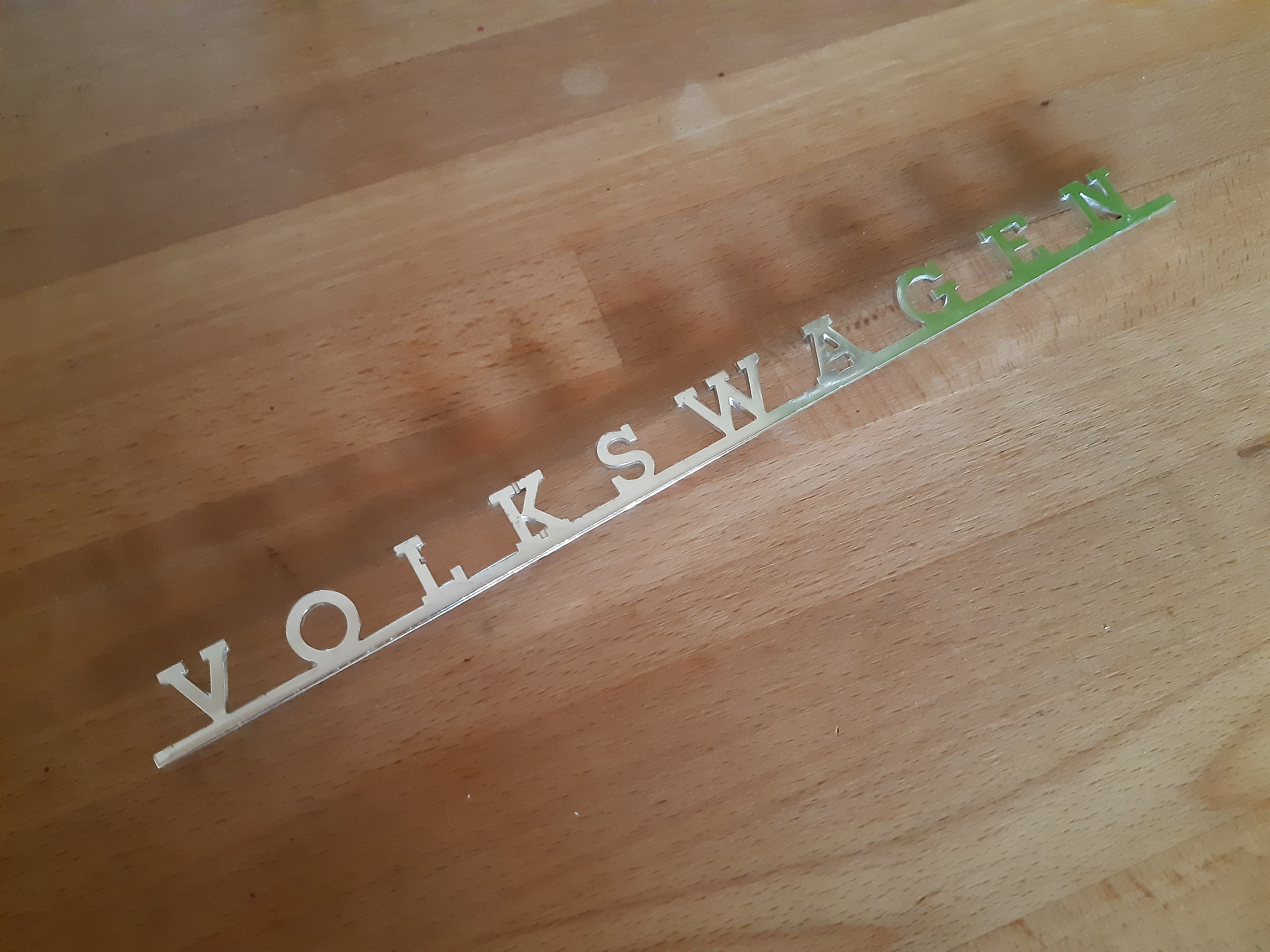

Und zum Schriftzug gibt es eine Geschichte. Den habe ich vor 20 Jahren mit Golfteilen gekauft. Aber da ich damit nichts anfangen konnte ist er erst einmal in die Golf Schriftzugbox gewandert.
Vor 10 Jahren bin ich umgezogen und da fiel er mir wieder in die Hände.
Und er passte prima an die Wand meiner Werkbank. Zugegeben, nicht ganz rühmlich.
Nun habe ich ihn am Sonntag abgenommen, gerade gebogen und einmal überpoliert.
All die Jahre ist mir nie eingefallen ihn zu verkaufen.......
Und jetzt hat er nach all den Jahren wieder seinen angestammten Platz eingenommen. :knuddel:
Verkleidung rein

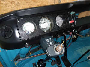

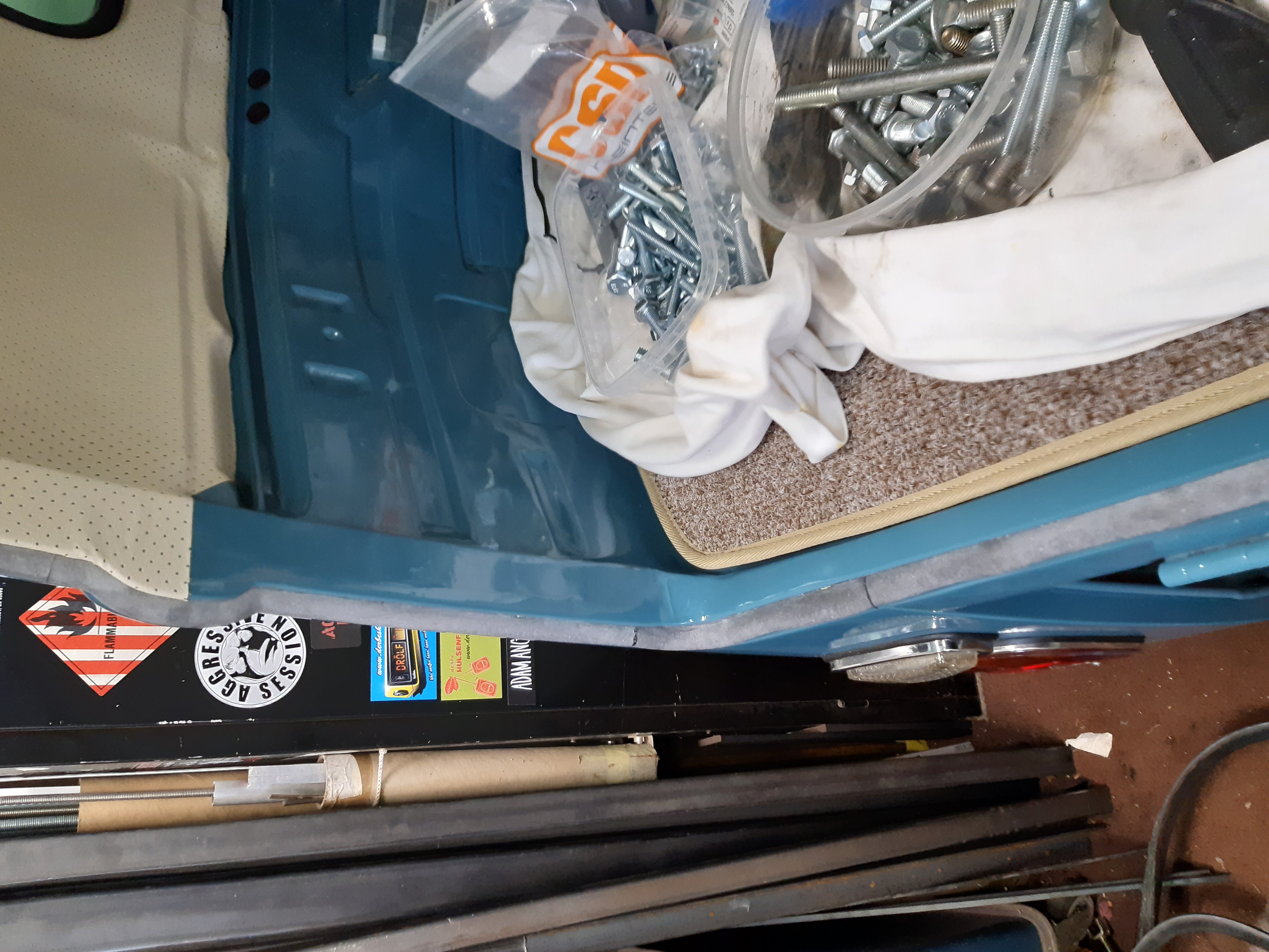

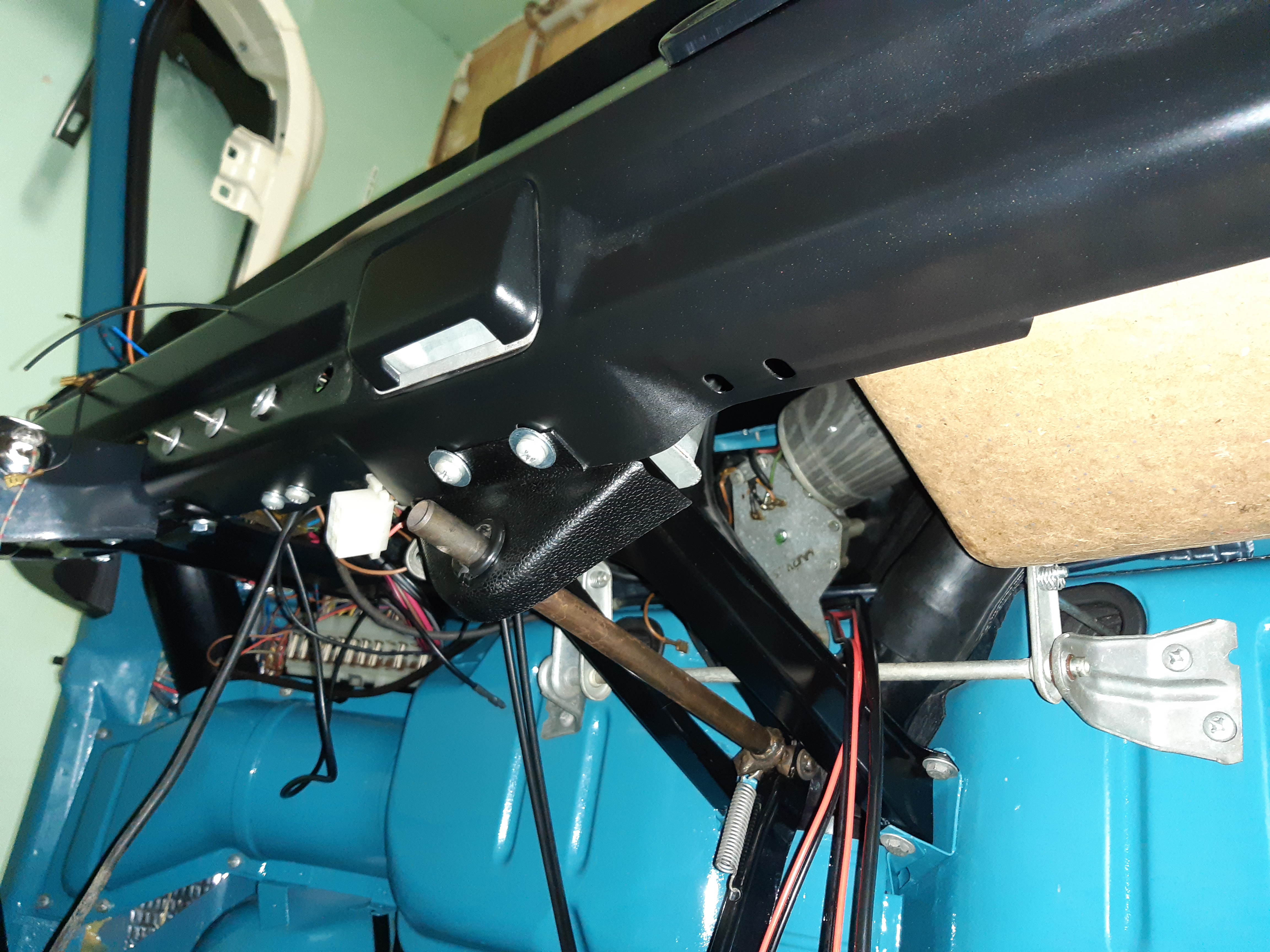

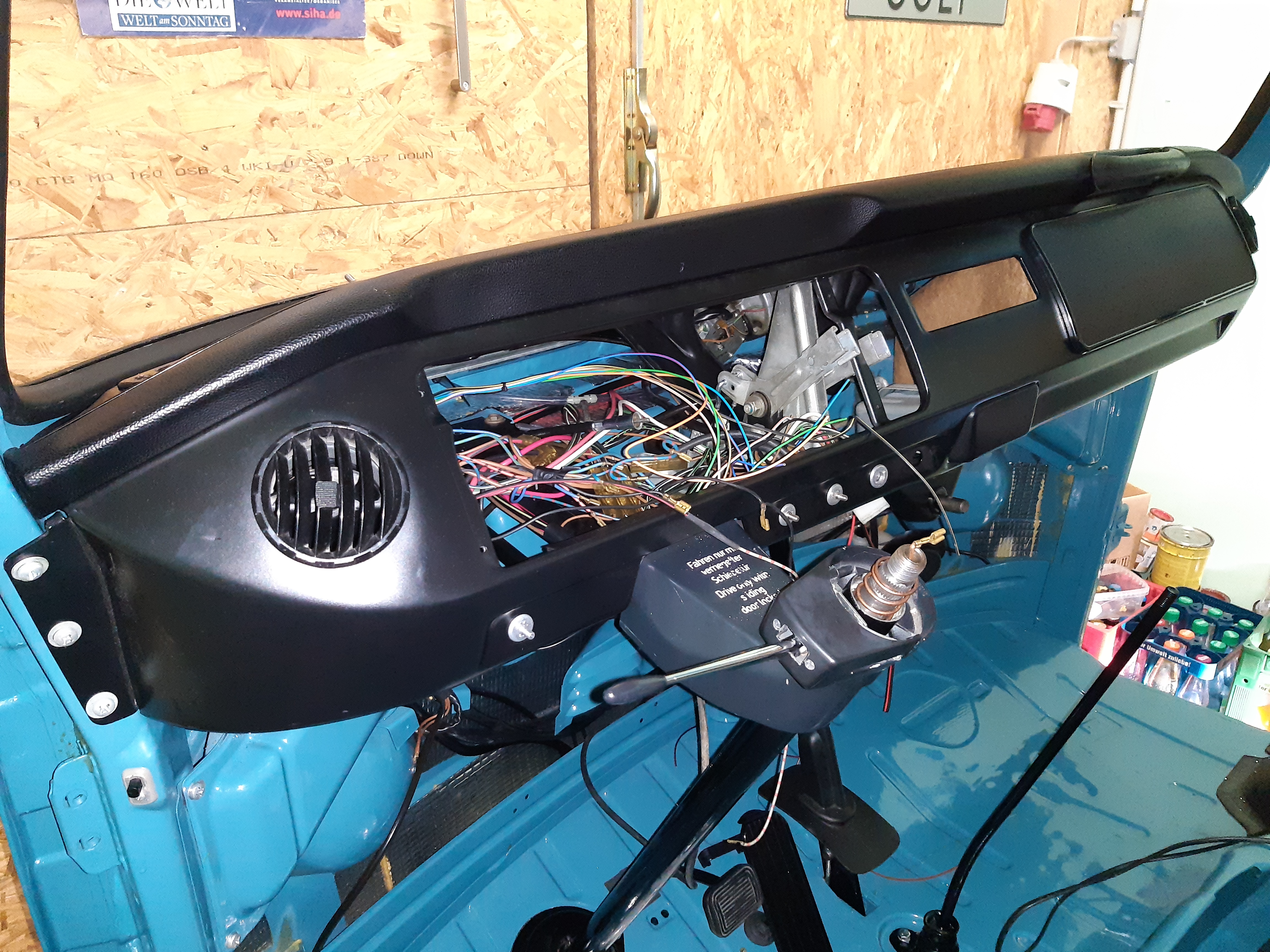

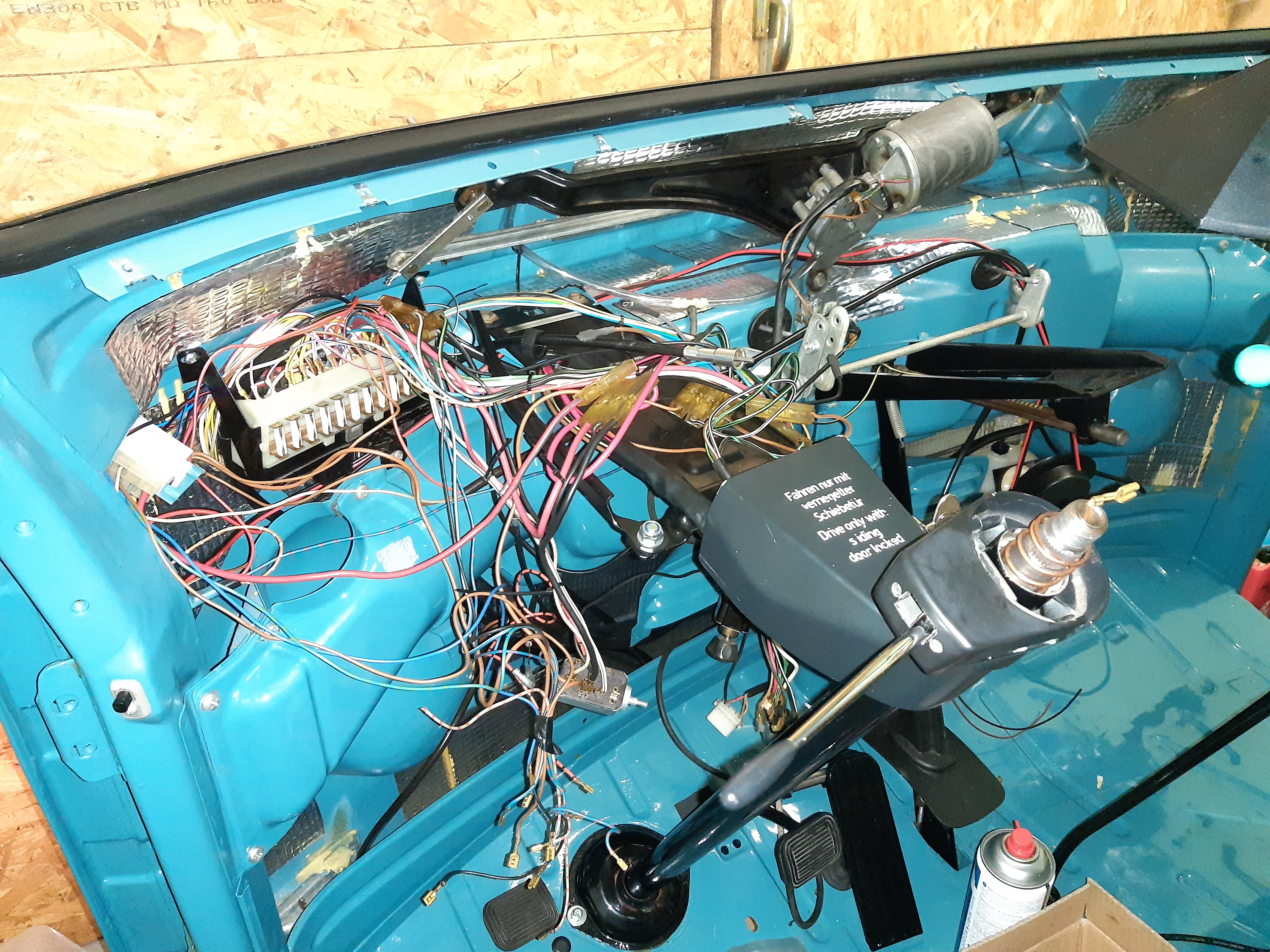

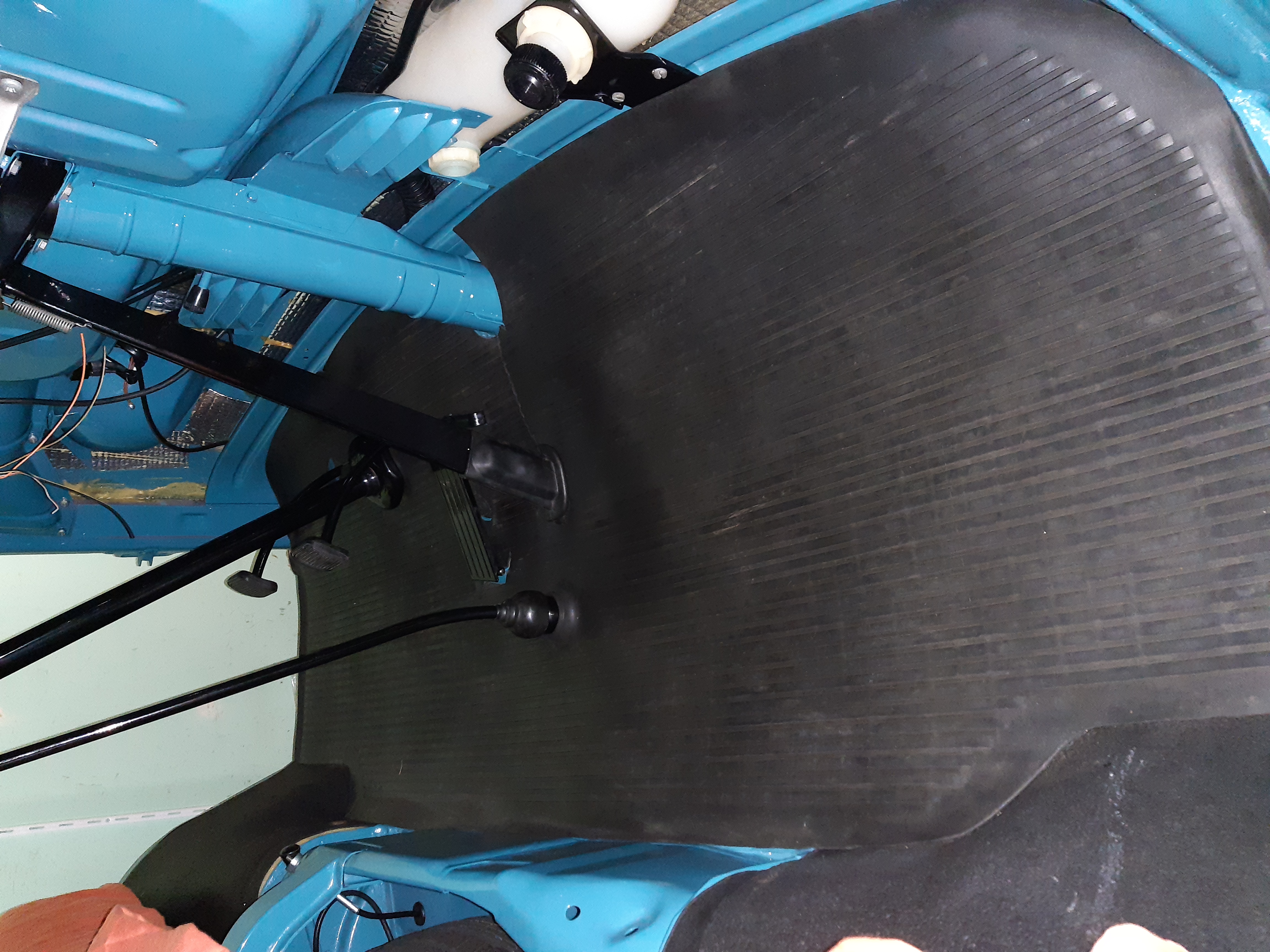

Weiter geht's im Innenraum.

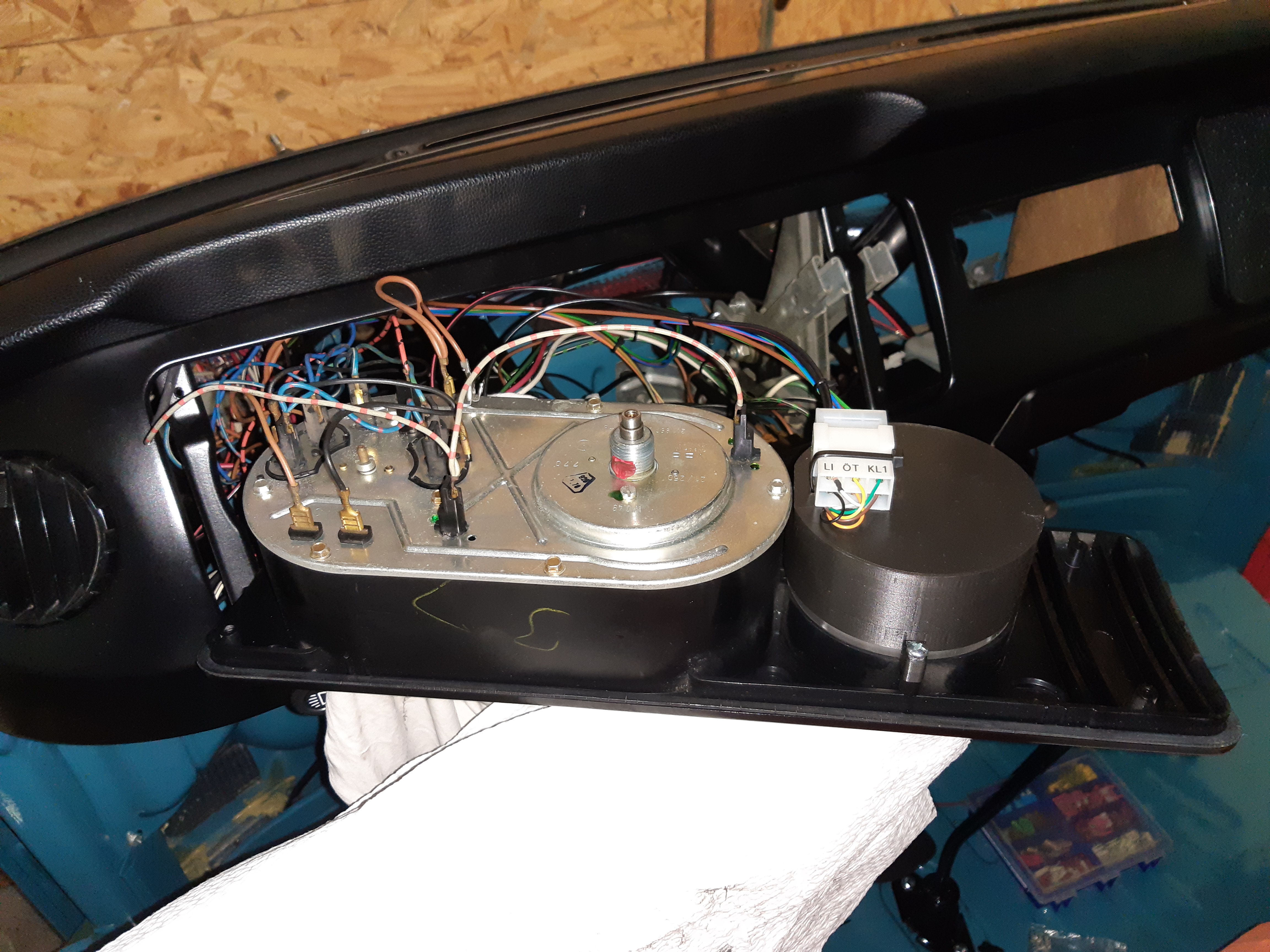

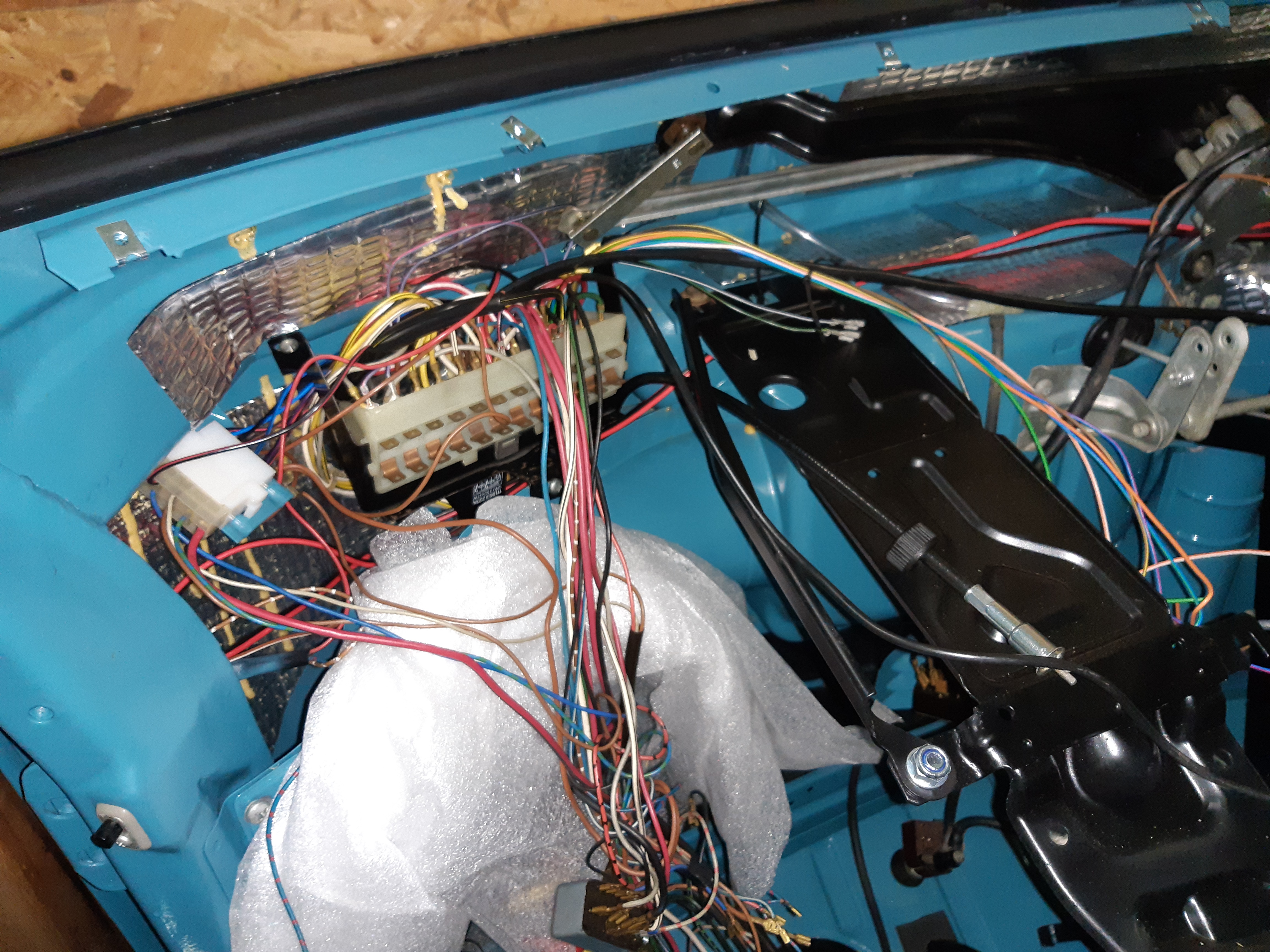

Erstmal Elektrik.

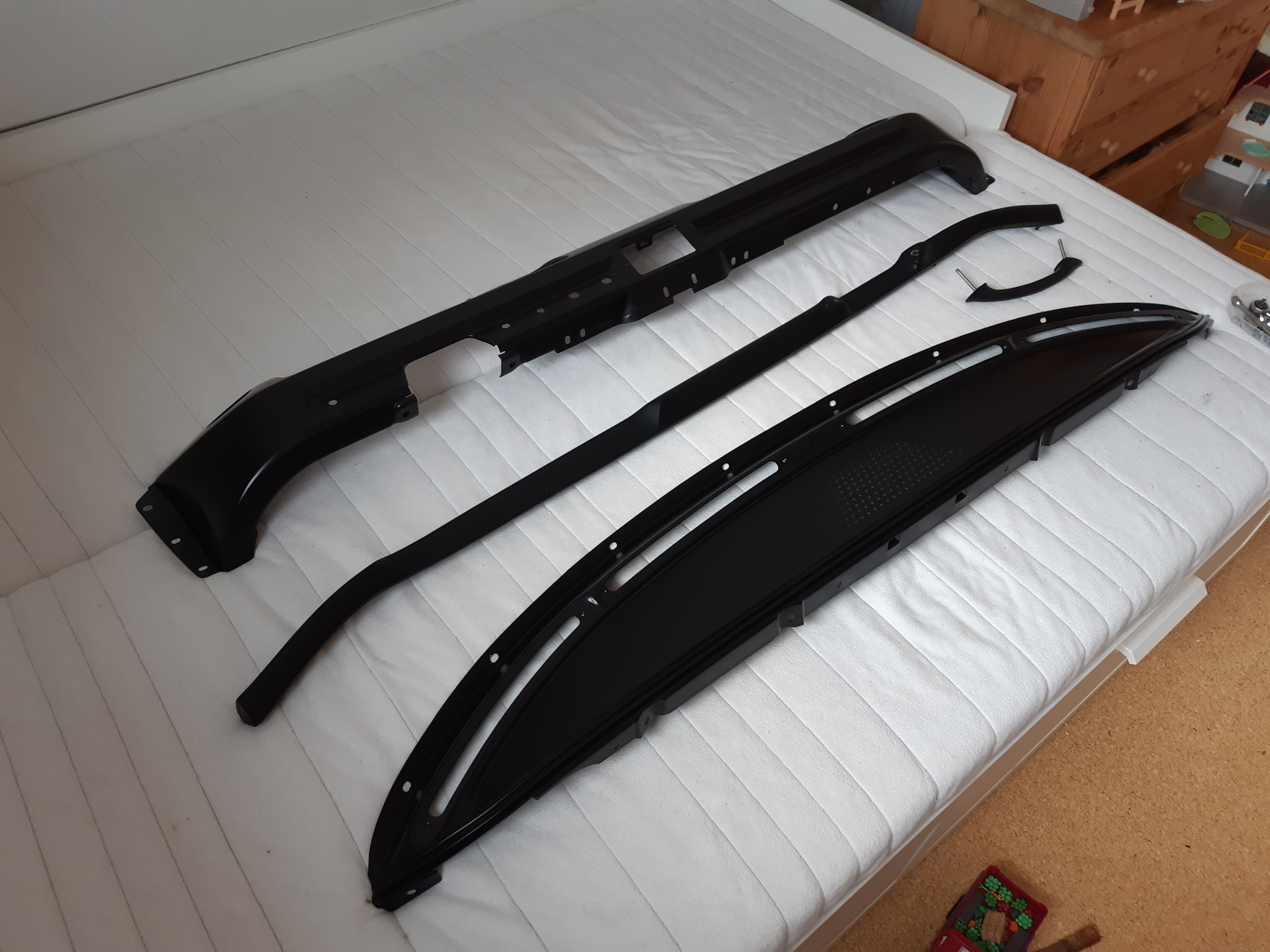

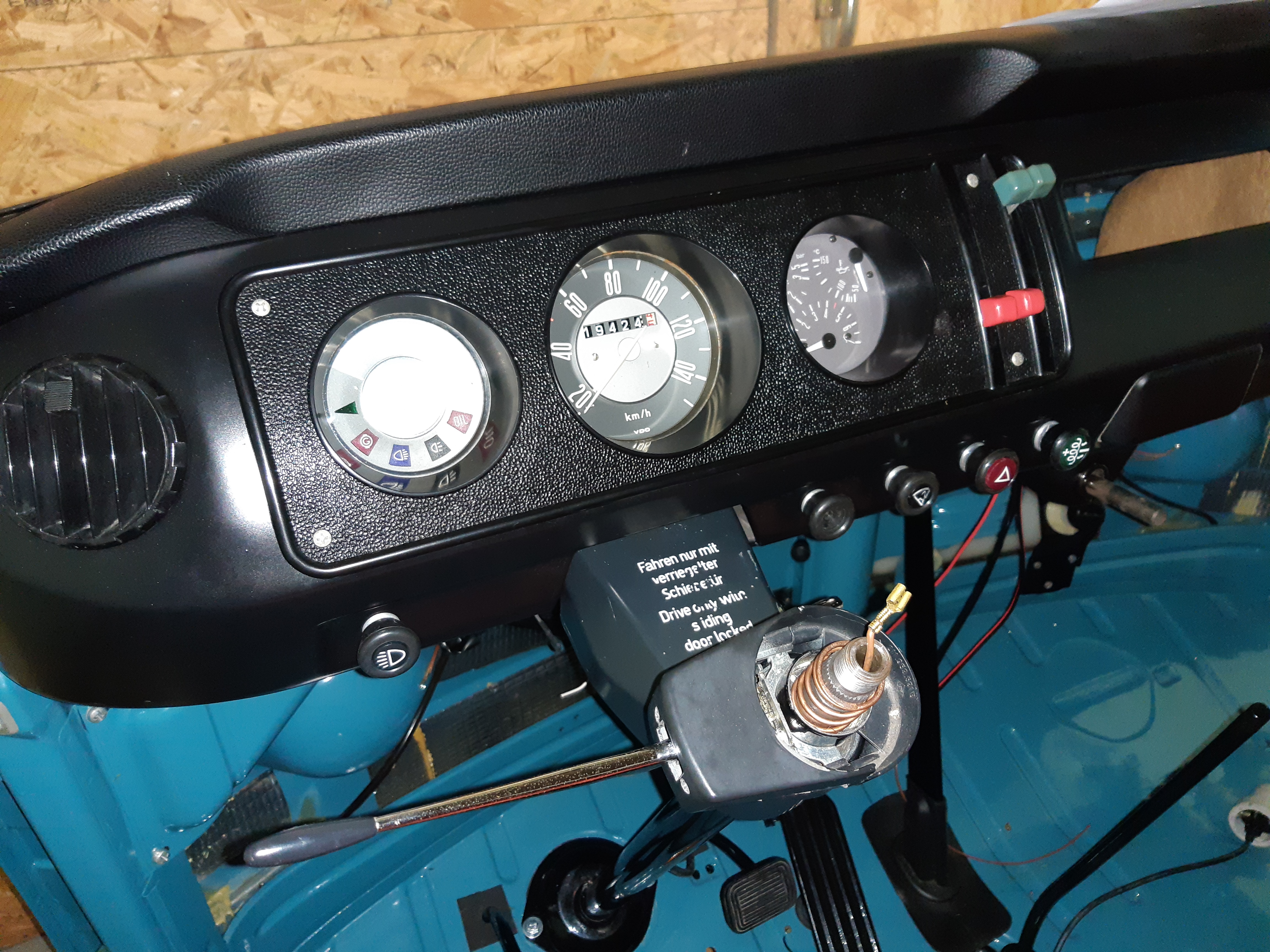

Dann das Armaturenbrett
Und den Tacho
Und die Gummimatte rein gelegt

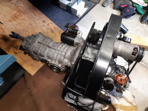

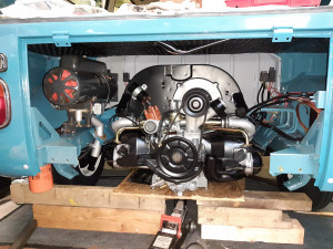

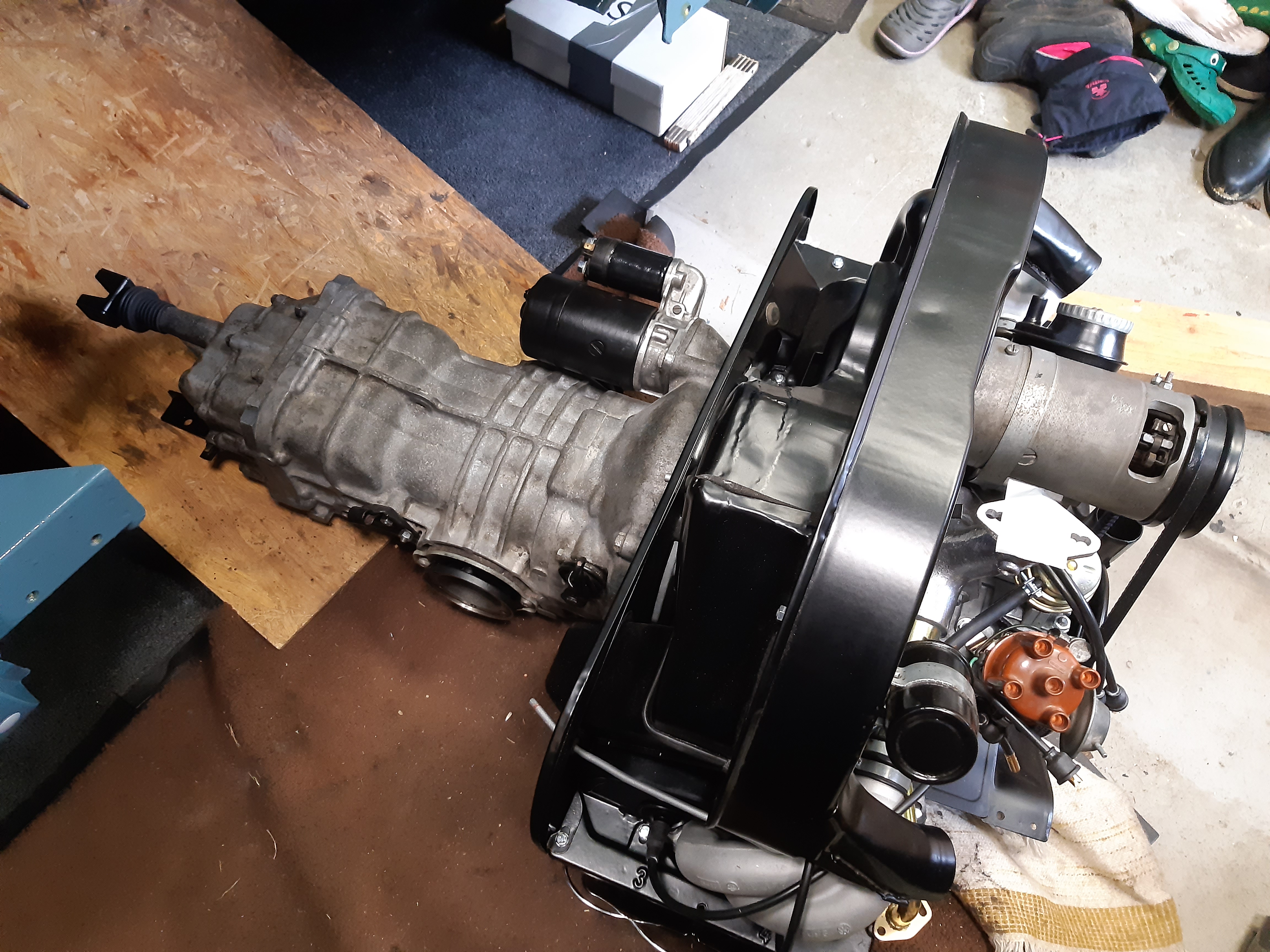

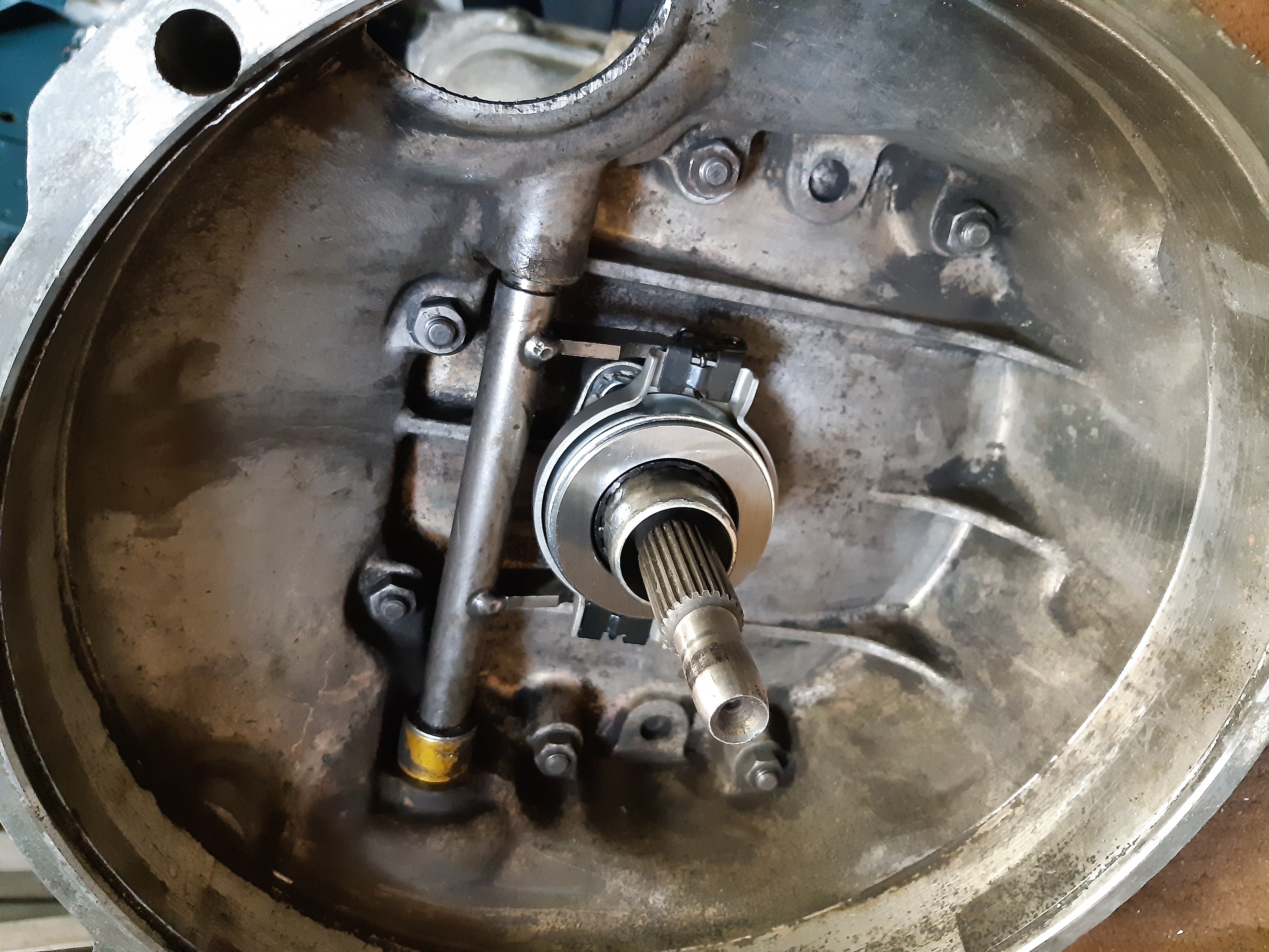

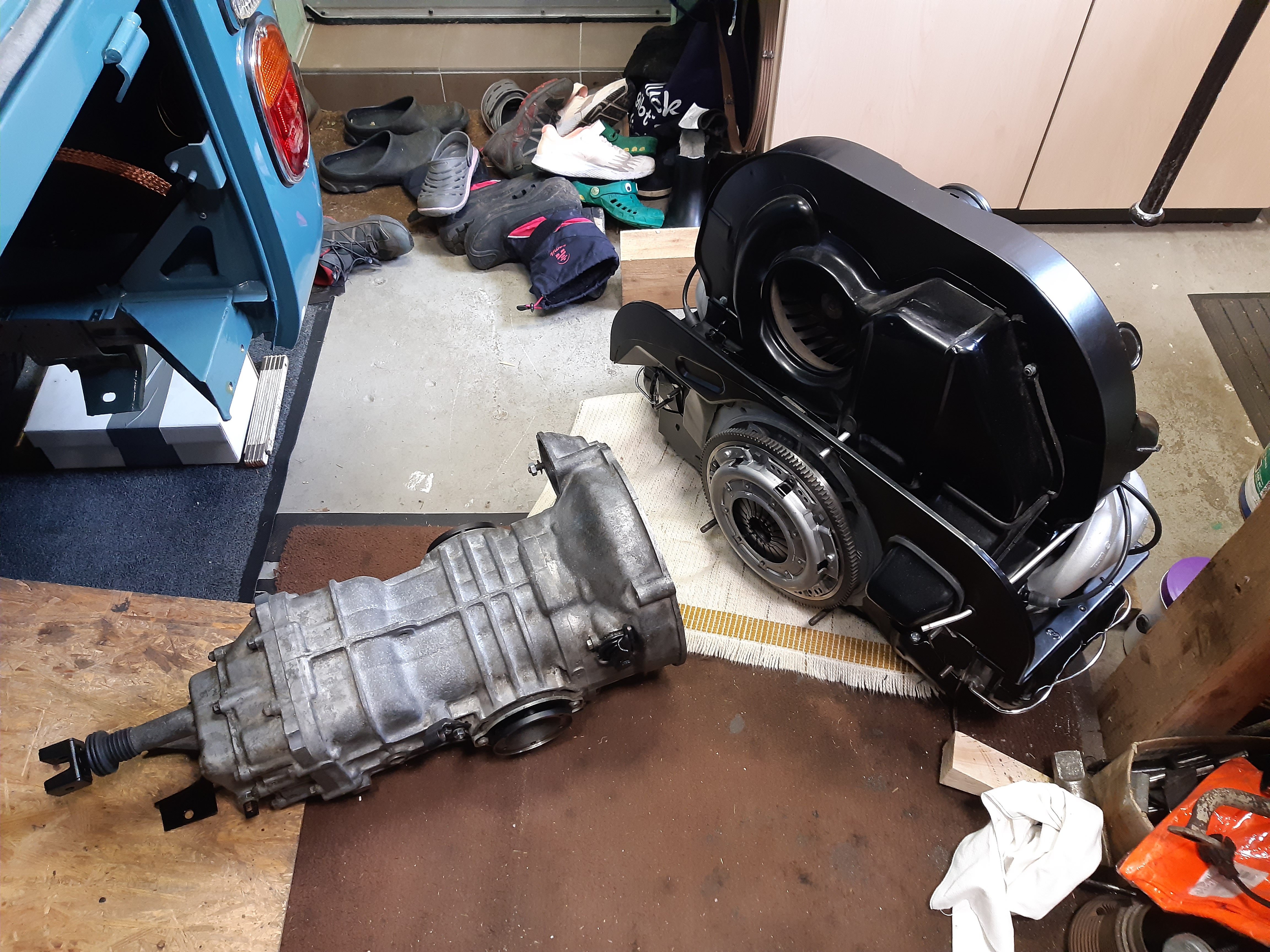

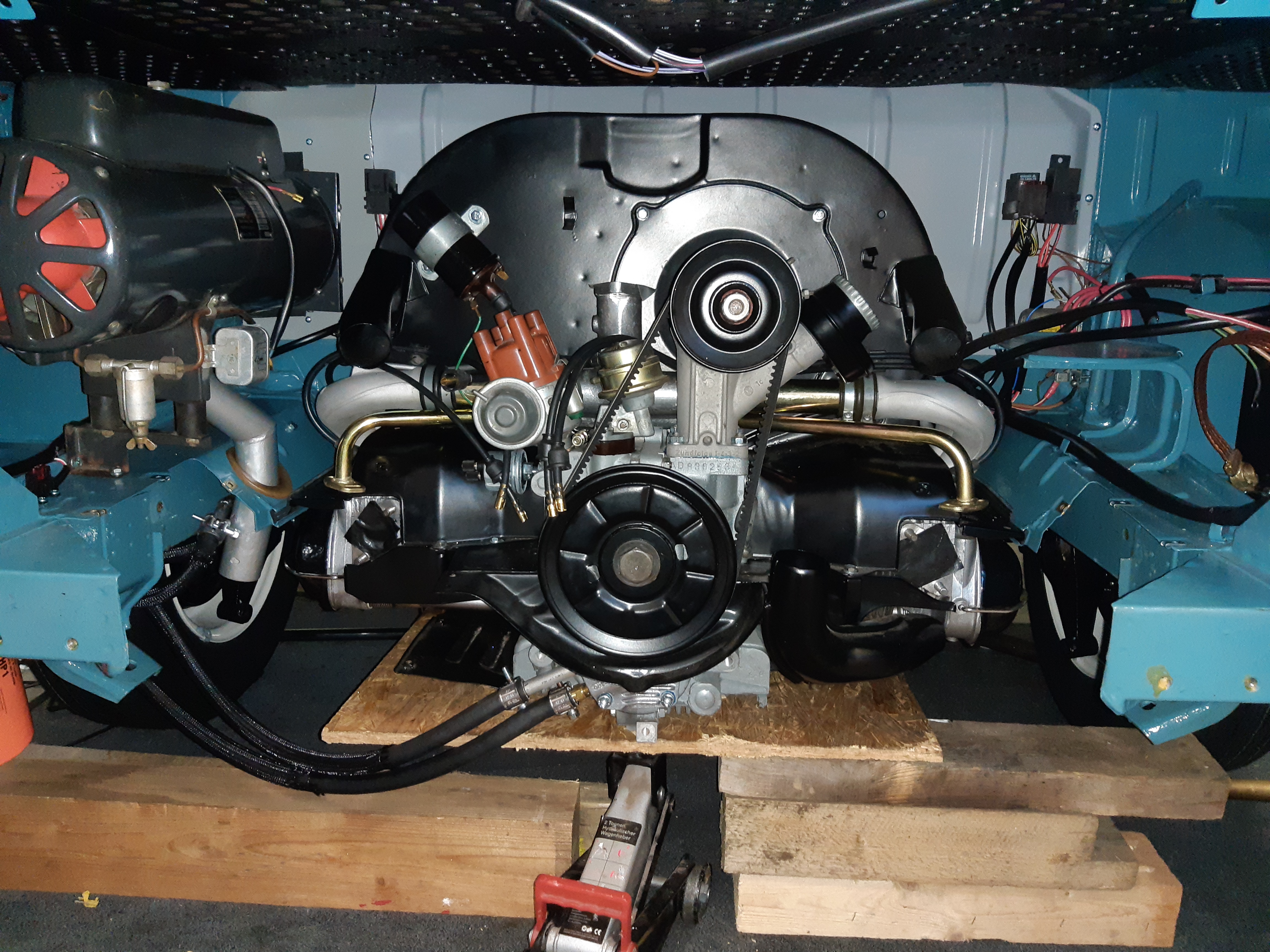

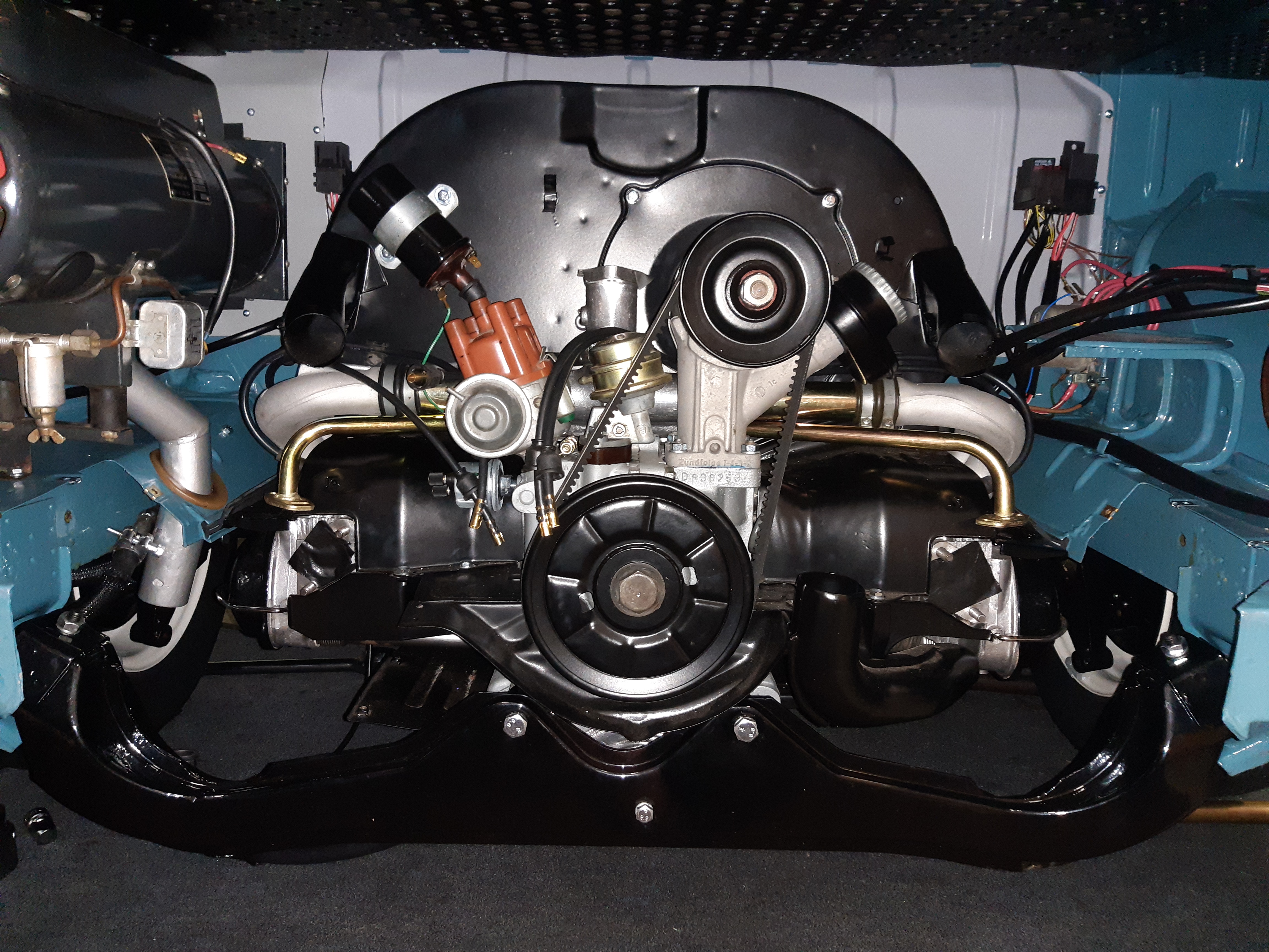

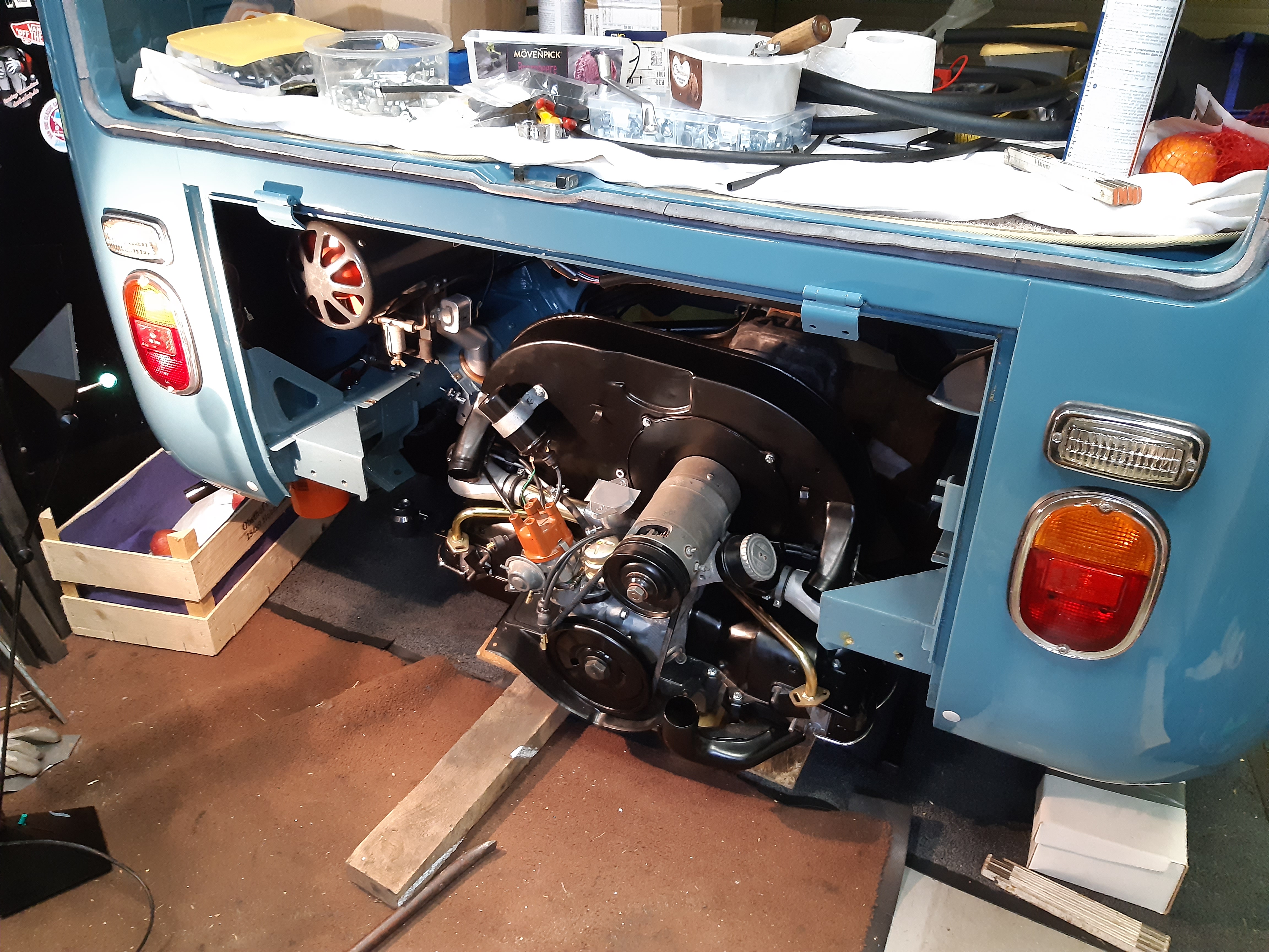

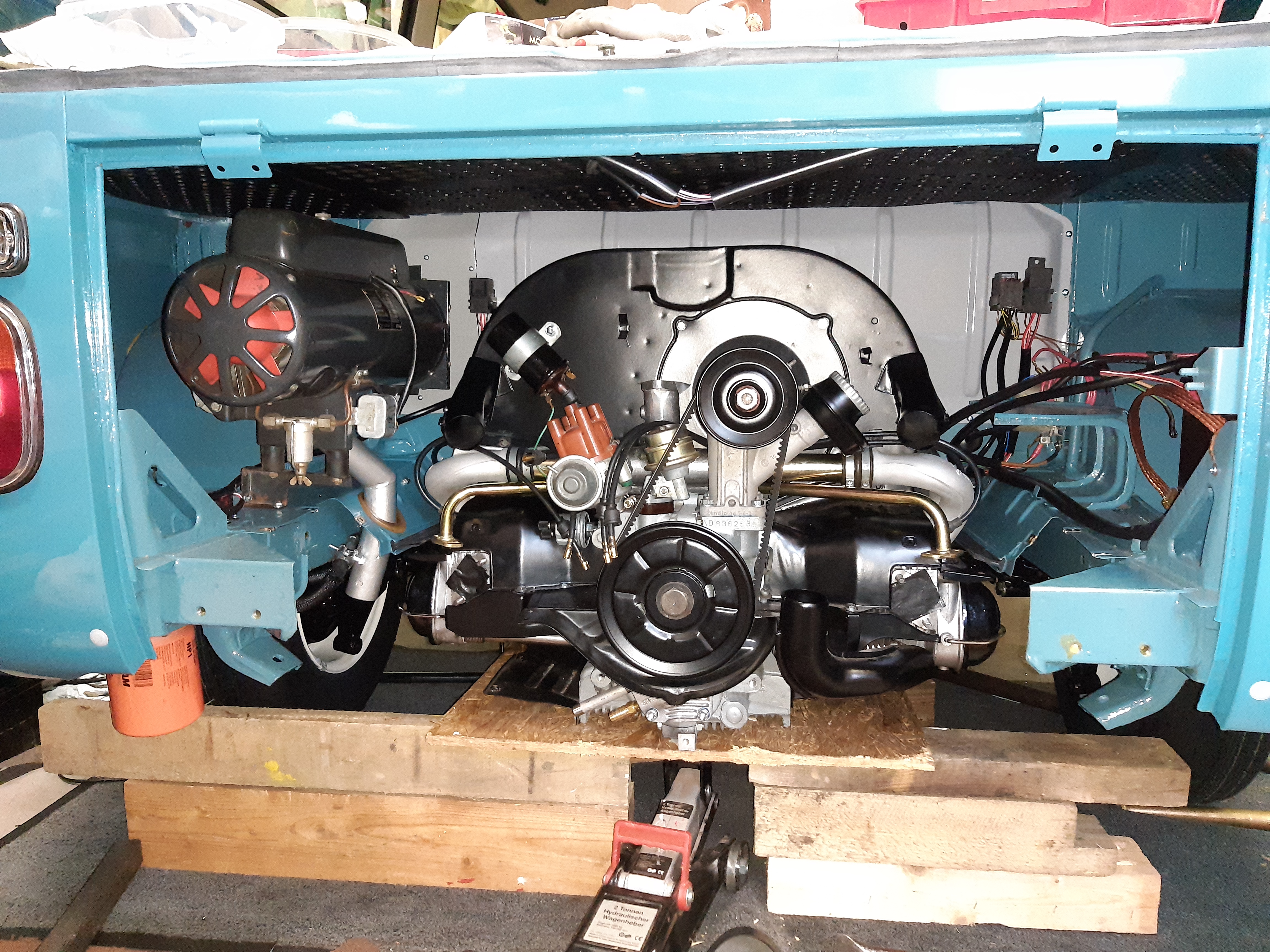

Und wieder unterm Bus. Motor und Getriebe zusammenschrauben.
Rampe gebaut
Und hochgeschoben
Ölschläuche verbinden
Traverse dran
Hochzeit geglückt :bier:

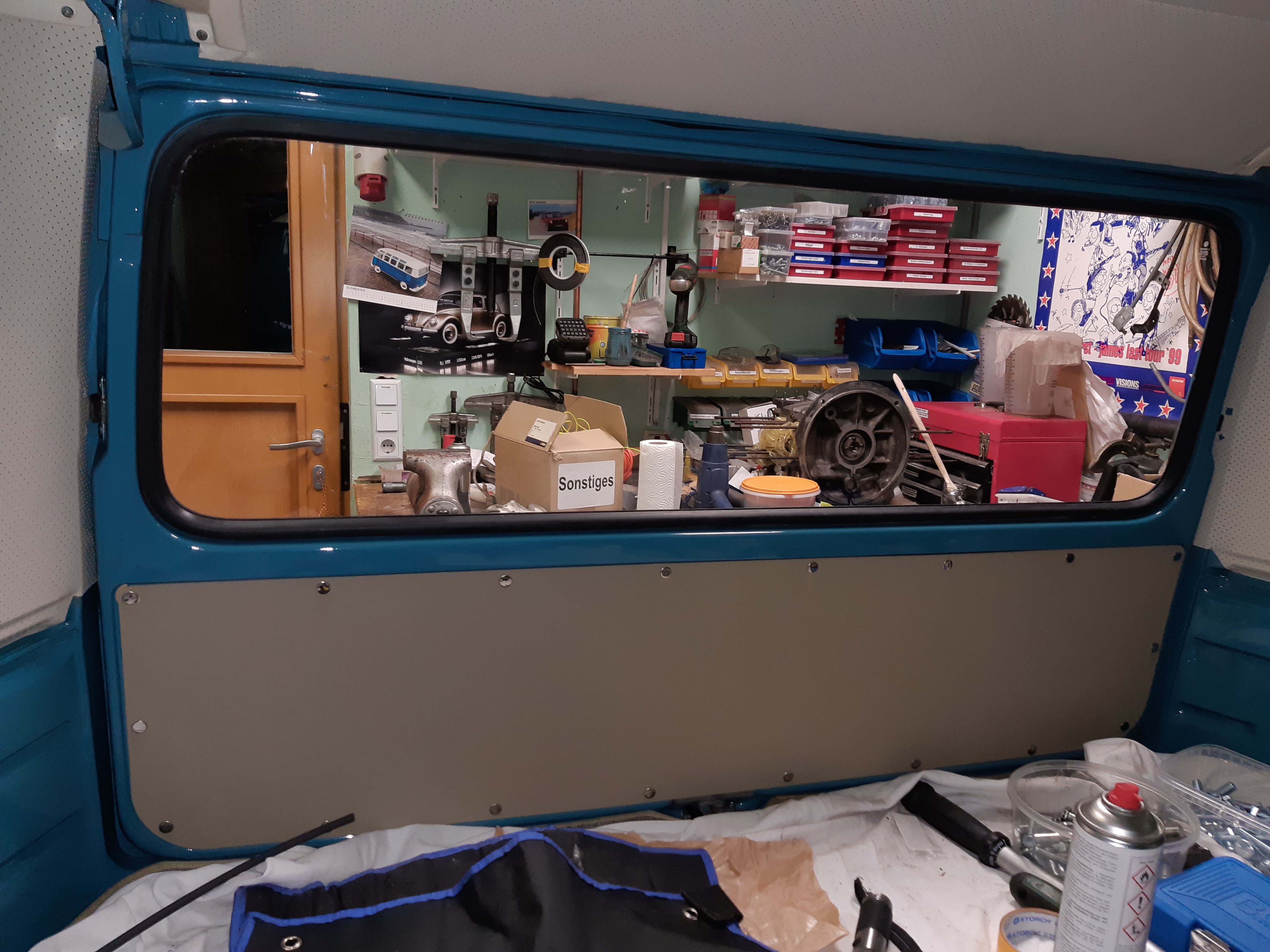

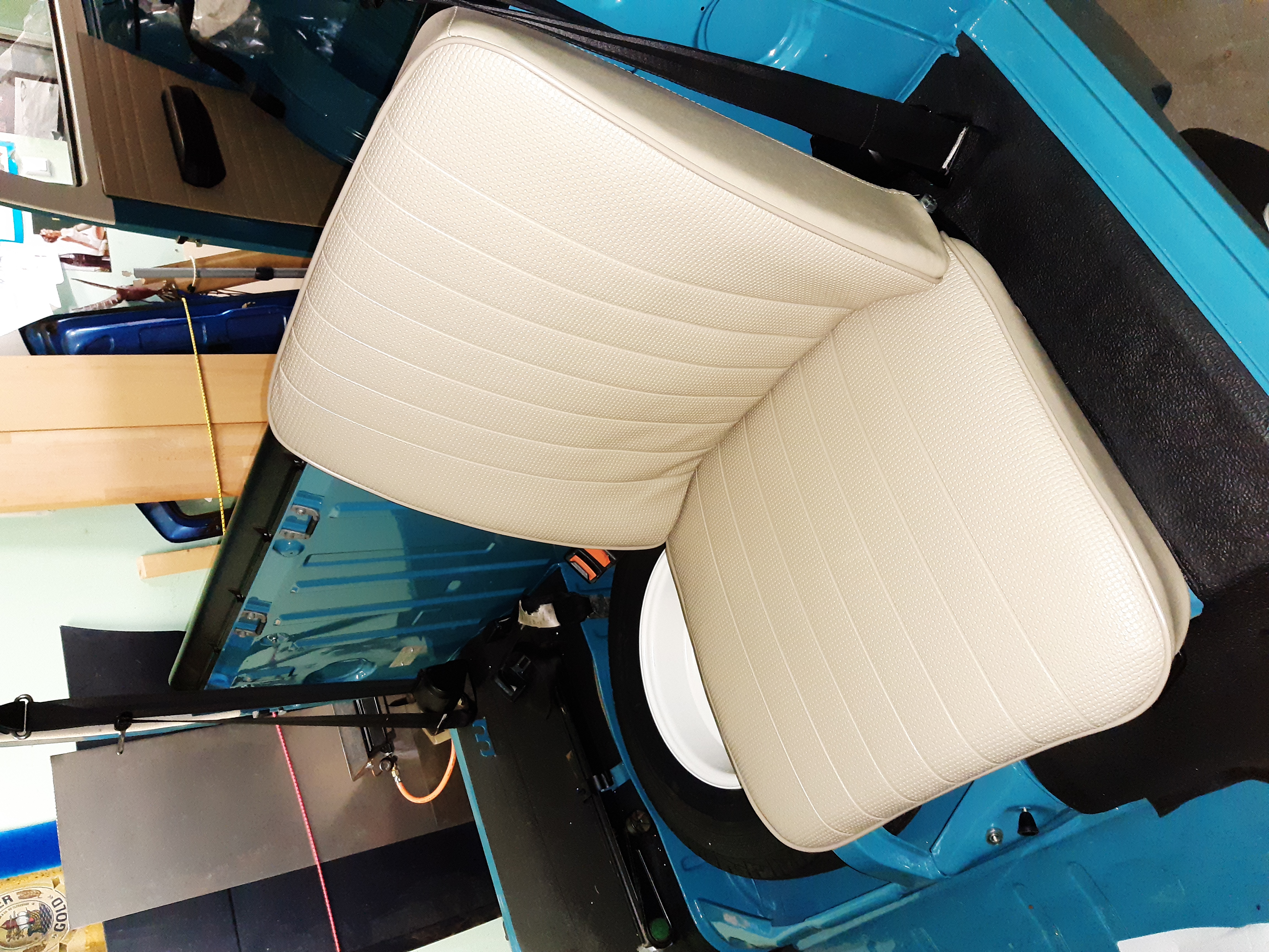

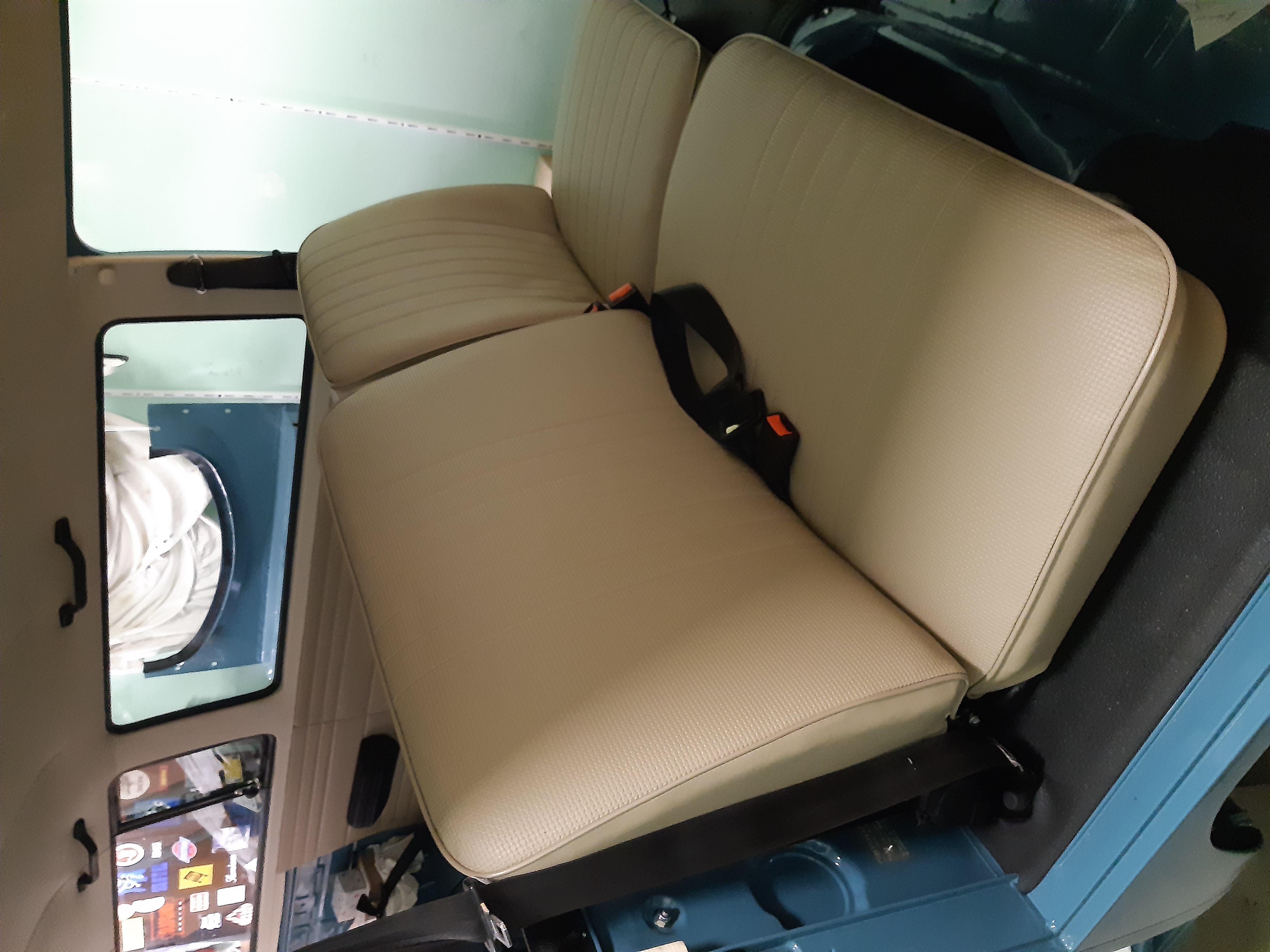

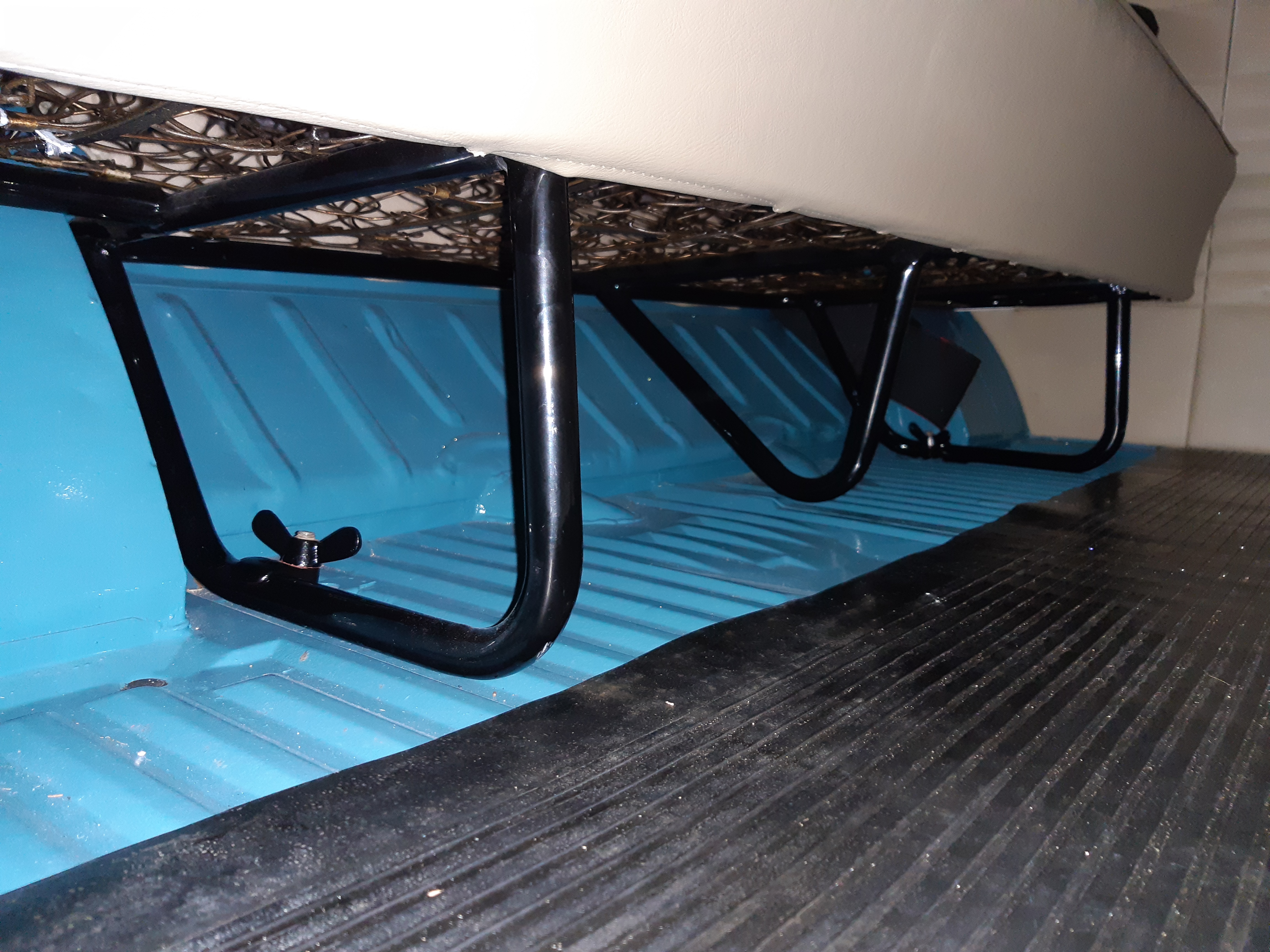

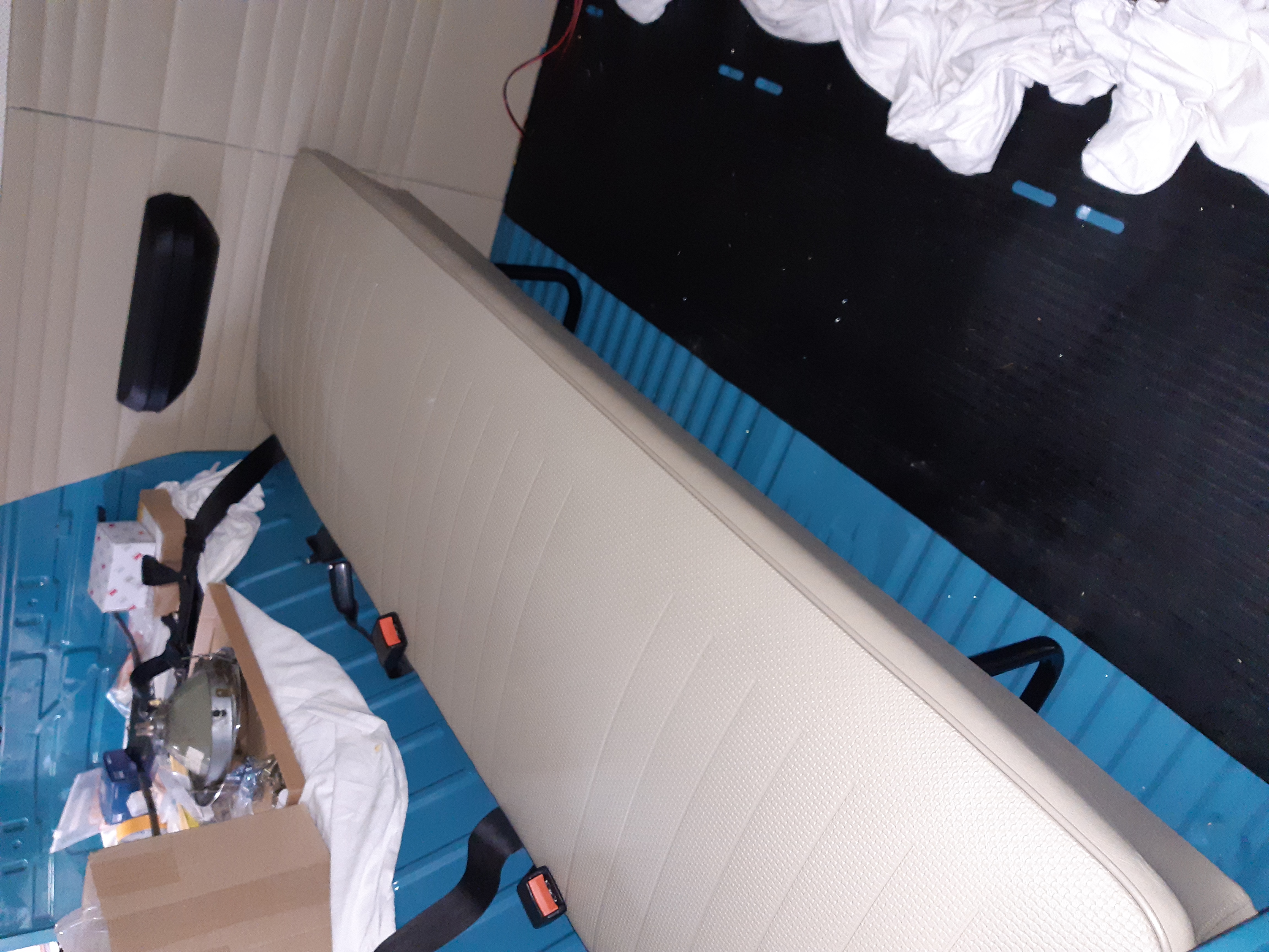

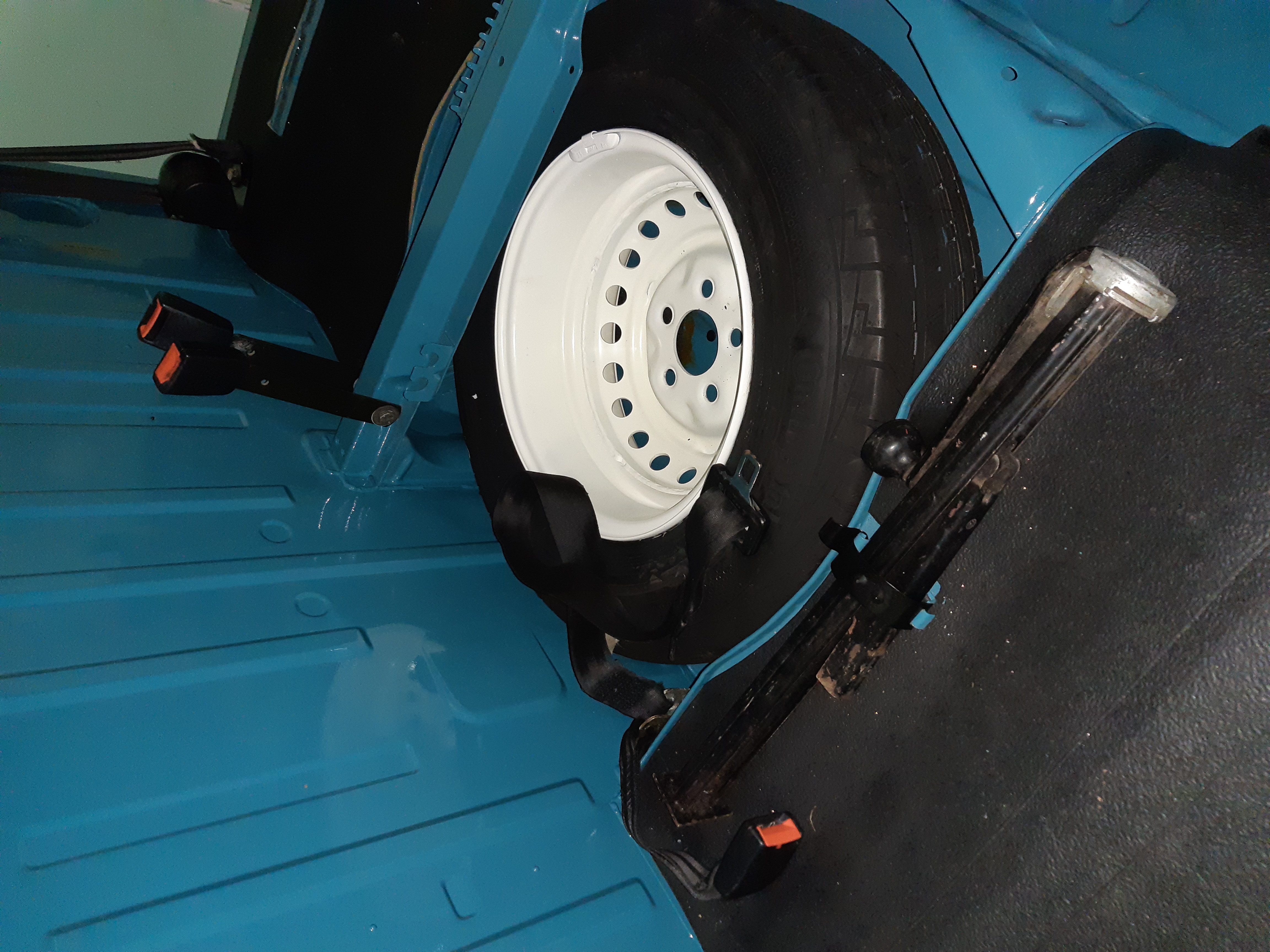

Bisschen weiter mit Innenraum

Ich kann nur raten die Flachstecker in der Elektrik zu isolieren. Das geht mit Isolierband, speziellen Isoliertüllen oder (transparentem) Schrumpfschlauch. Ein Kabelbrand bei einem frisch restaurierten Fahrzeug ist nicht schön und es gibt so viel unabgesichertes im Bus...
Gruß Jan
Clas
Beiträge: 849
Registriert: 10.08.2019 09:44
IG T2 Mitgliedsnummer: 214
Re: Moin, moin aus Walsrode
Beitrag von Clas »
Hi Jan,
Vielen Dank für den Tipp.
Jetzt hab ich das Armaturenbrett schon zusammen :roll:
Mal sehen, wie an alles so ran komme .....
