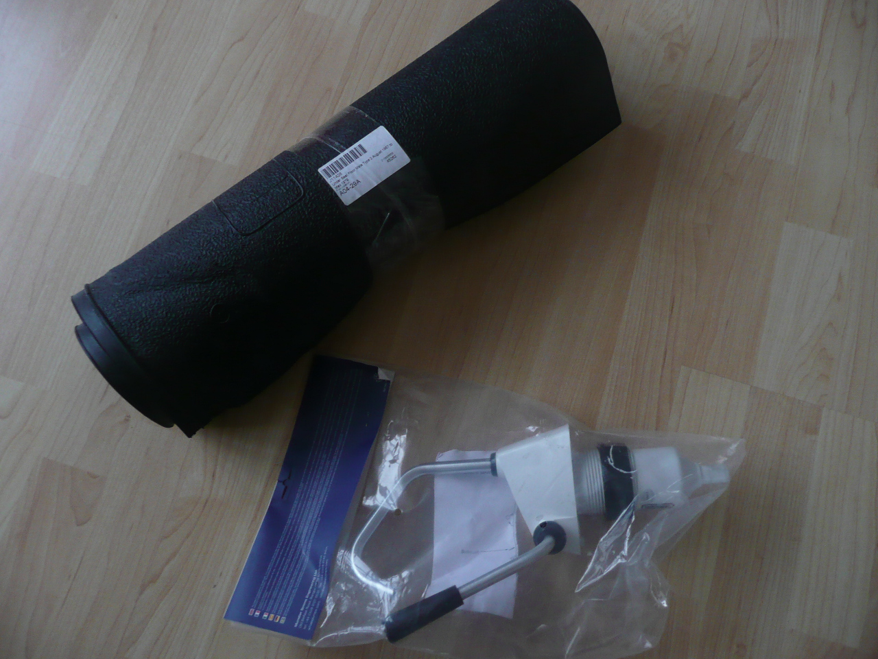

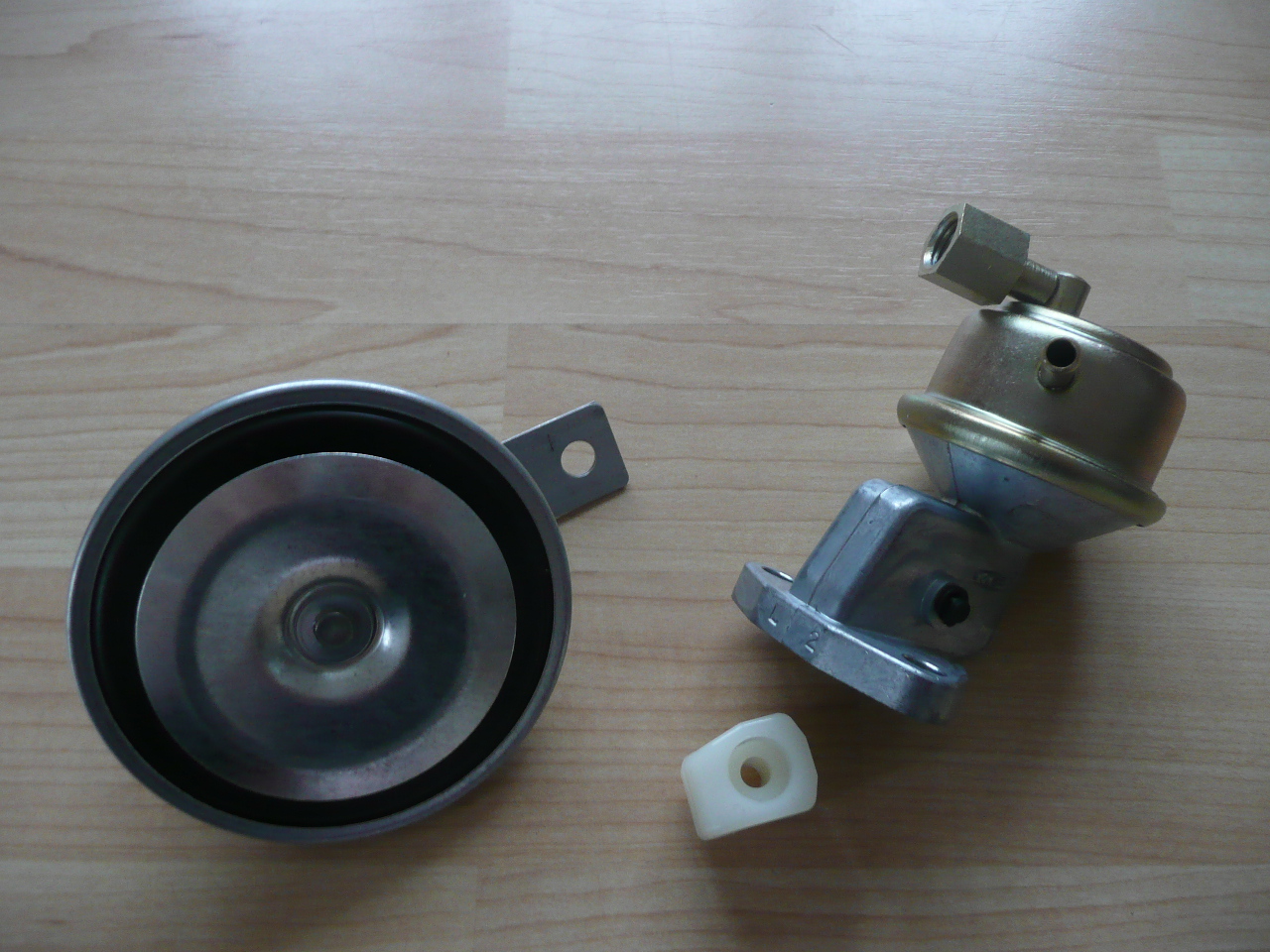

Diese Woche kamen zwei Päckchen mit Ersatzteilen und Zubehör an. Es gibt nun eine neue Benzinpumpe, neue Hupe, einen Wasserhahn für den Küchenblock, neue Gummimatten unter den Vordersitzen und das Plastikgleitstück für die Schiebetür.
Die Benzinpumpe hab ich gestern gleich noch montiert aber nicht mehr getestet. Das Plastikgleitstück wurde auch gleich verbaut, Schiebetür funktioniert wieder wie neu
Der Rest wird demnächst noch verbaut.
