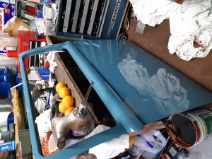

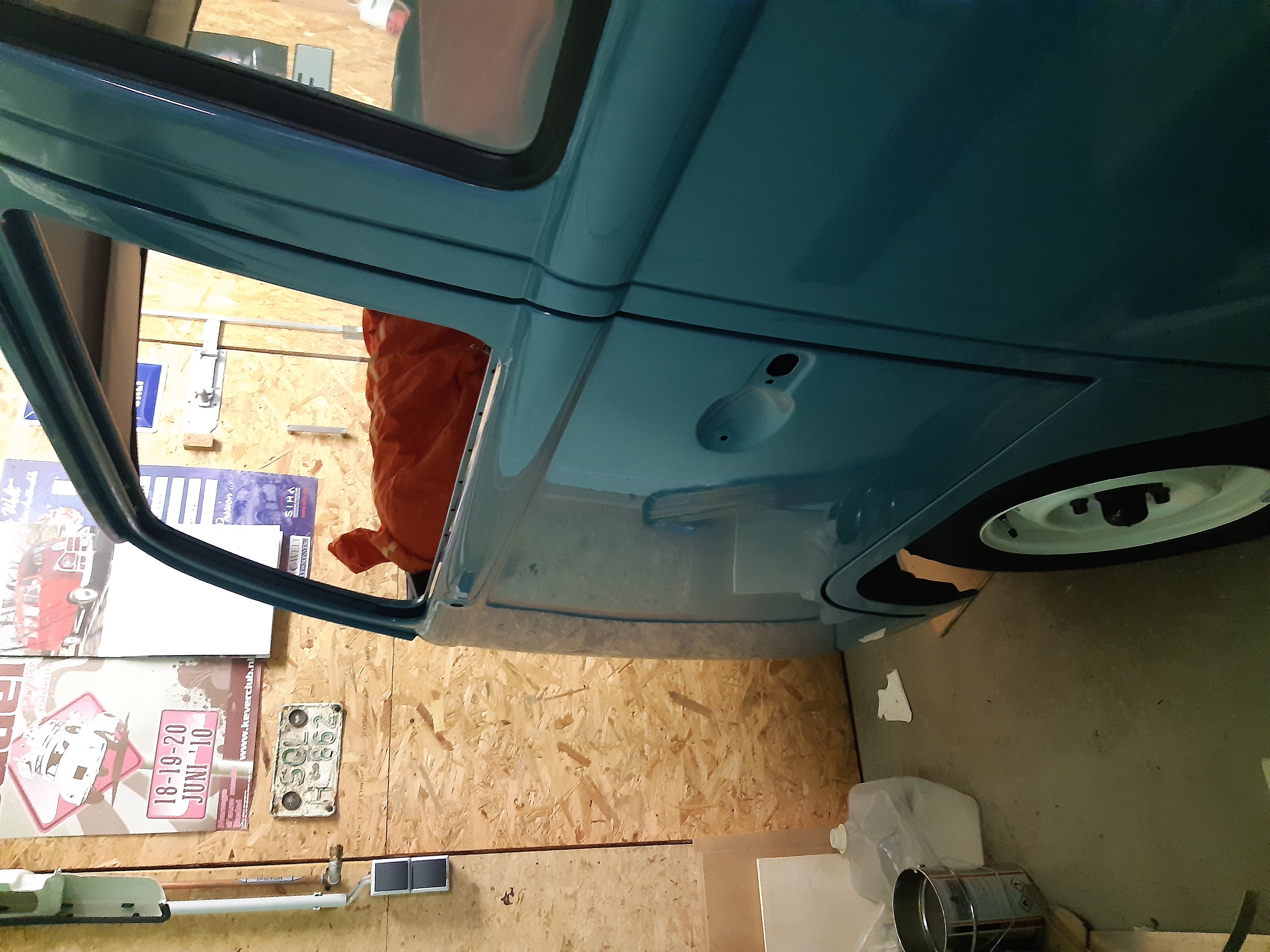

Moin

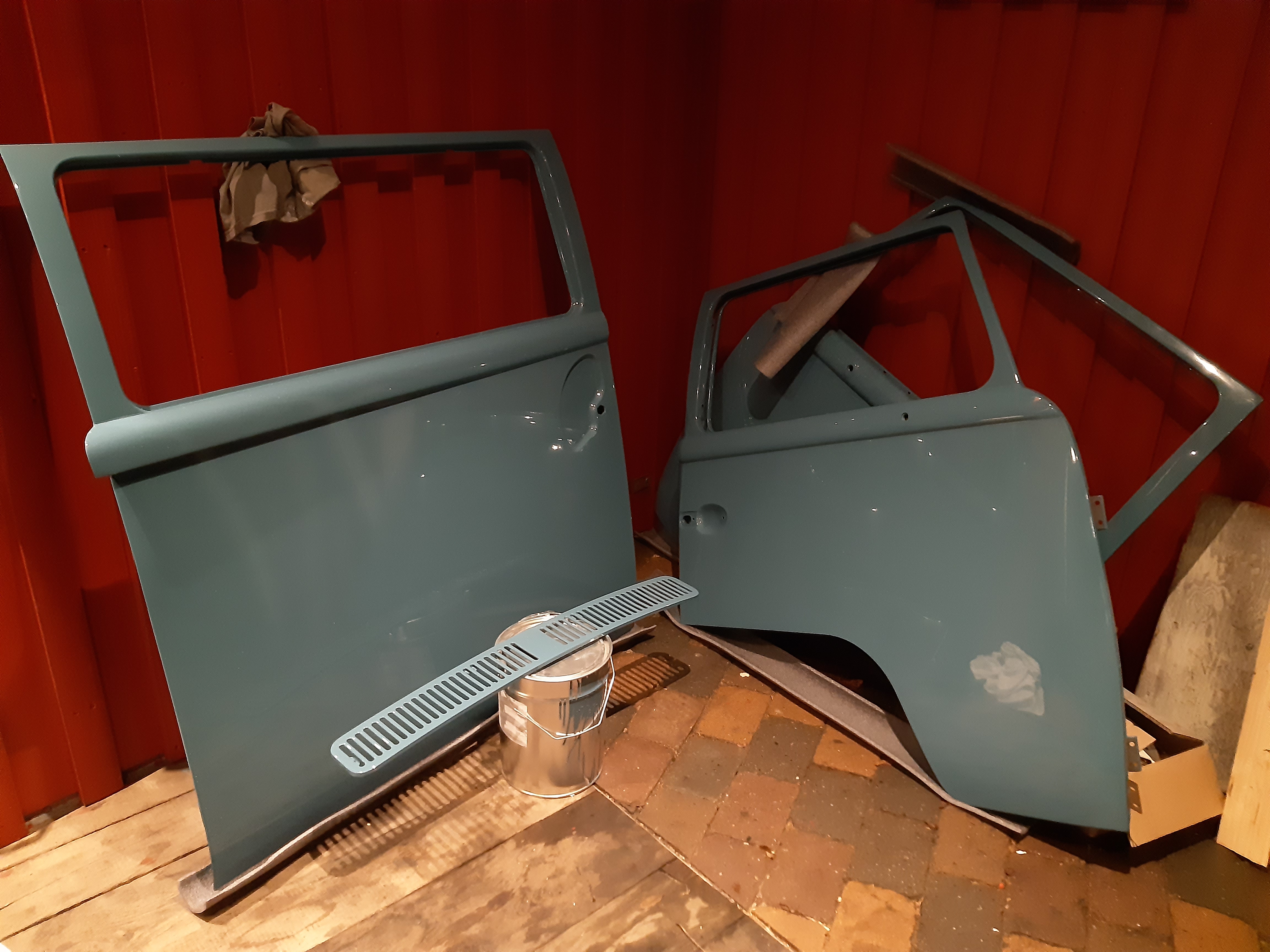

Der Lackierer hat spät abends noch die Türen geliefert.
Clas

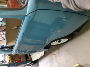

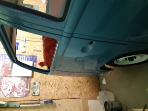

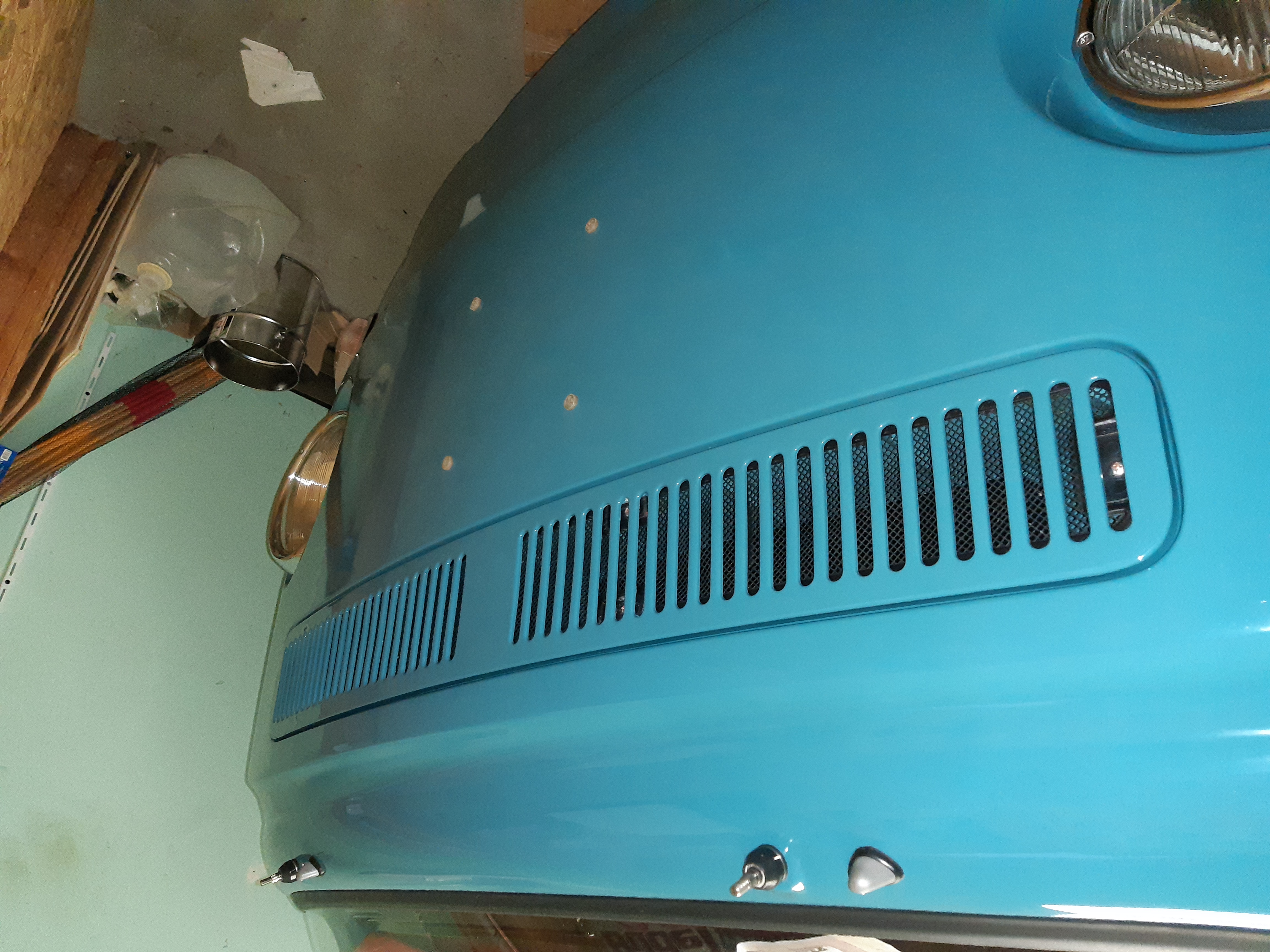

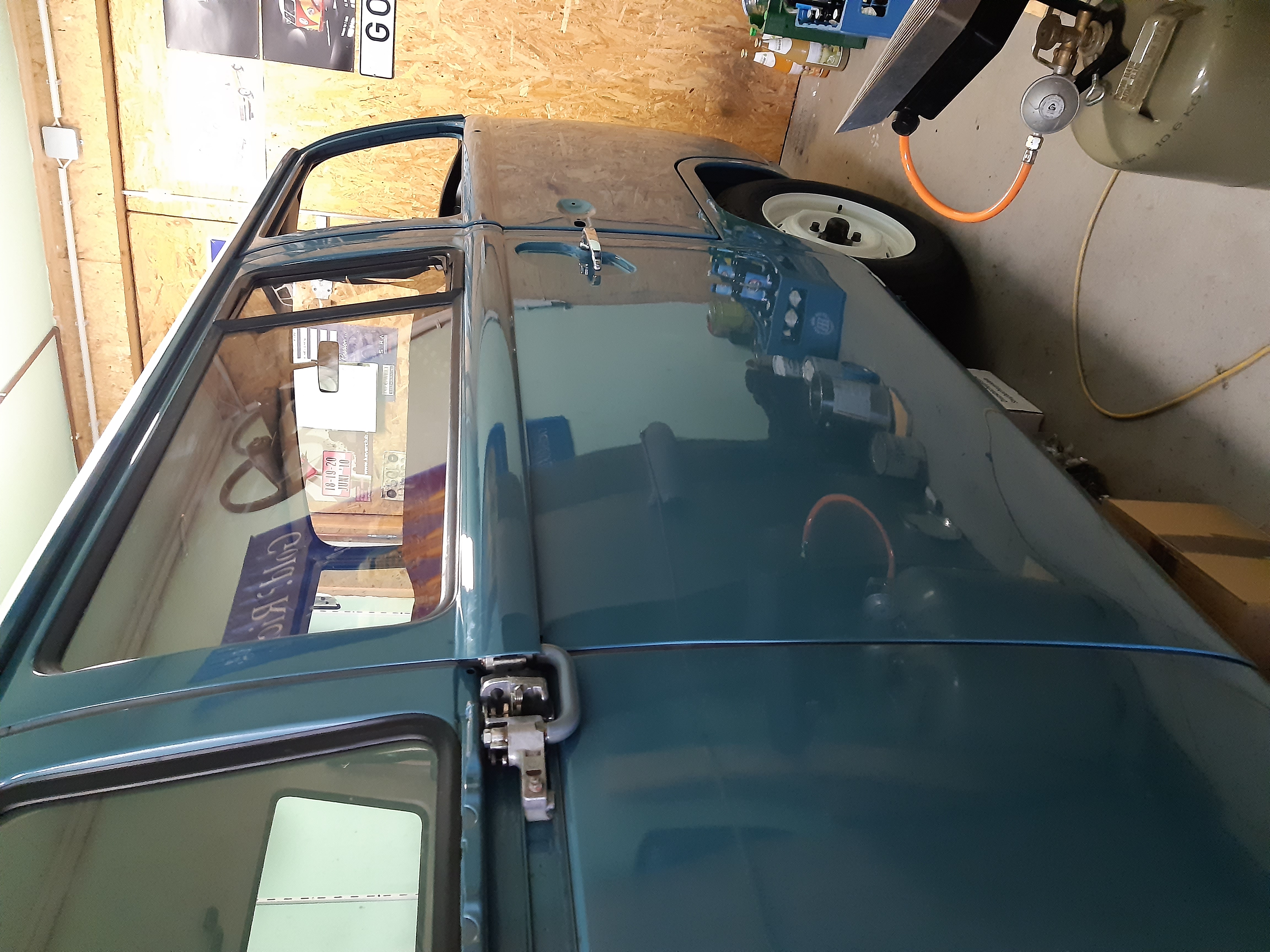

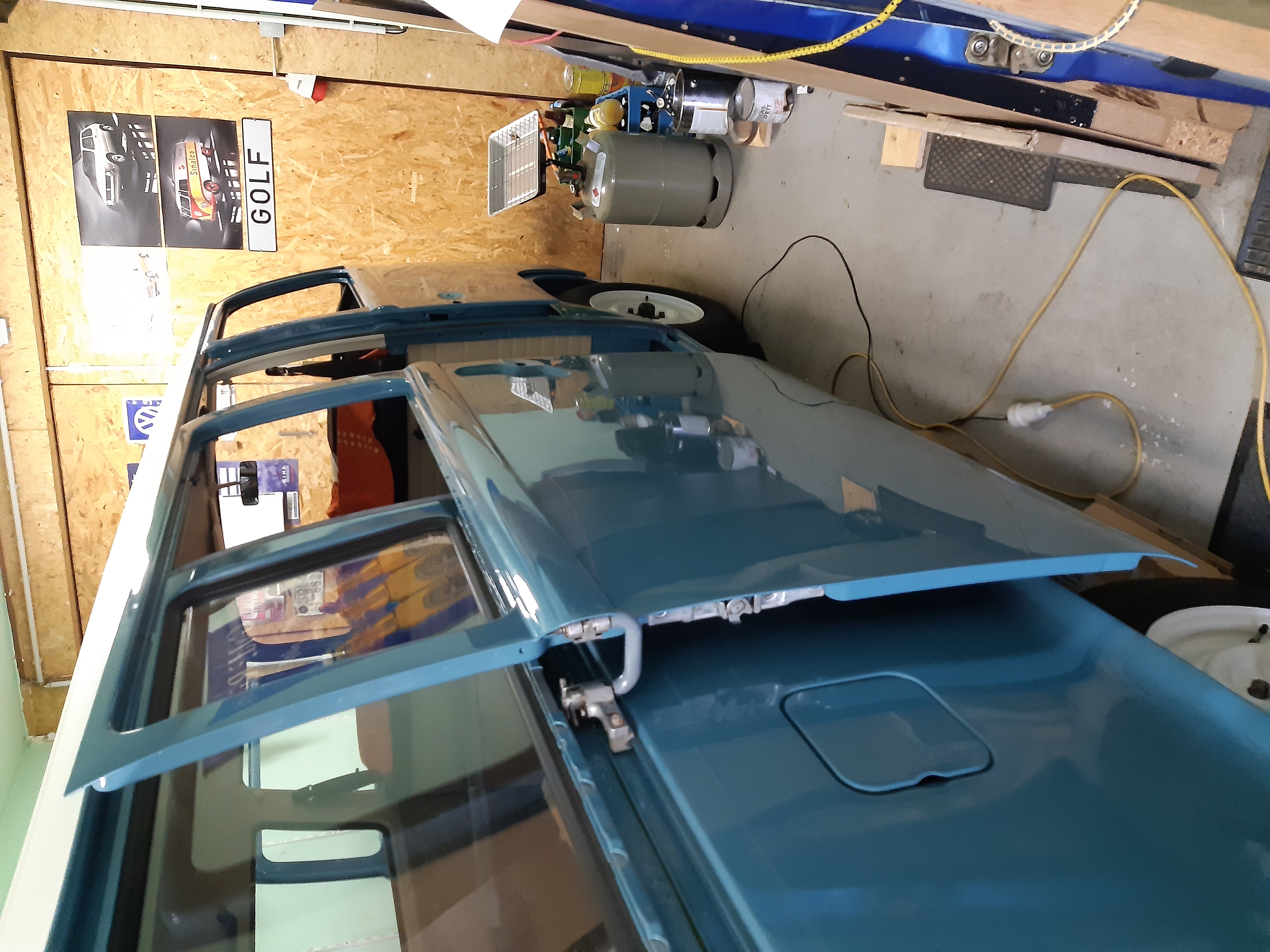

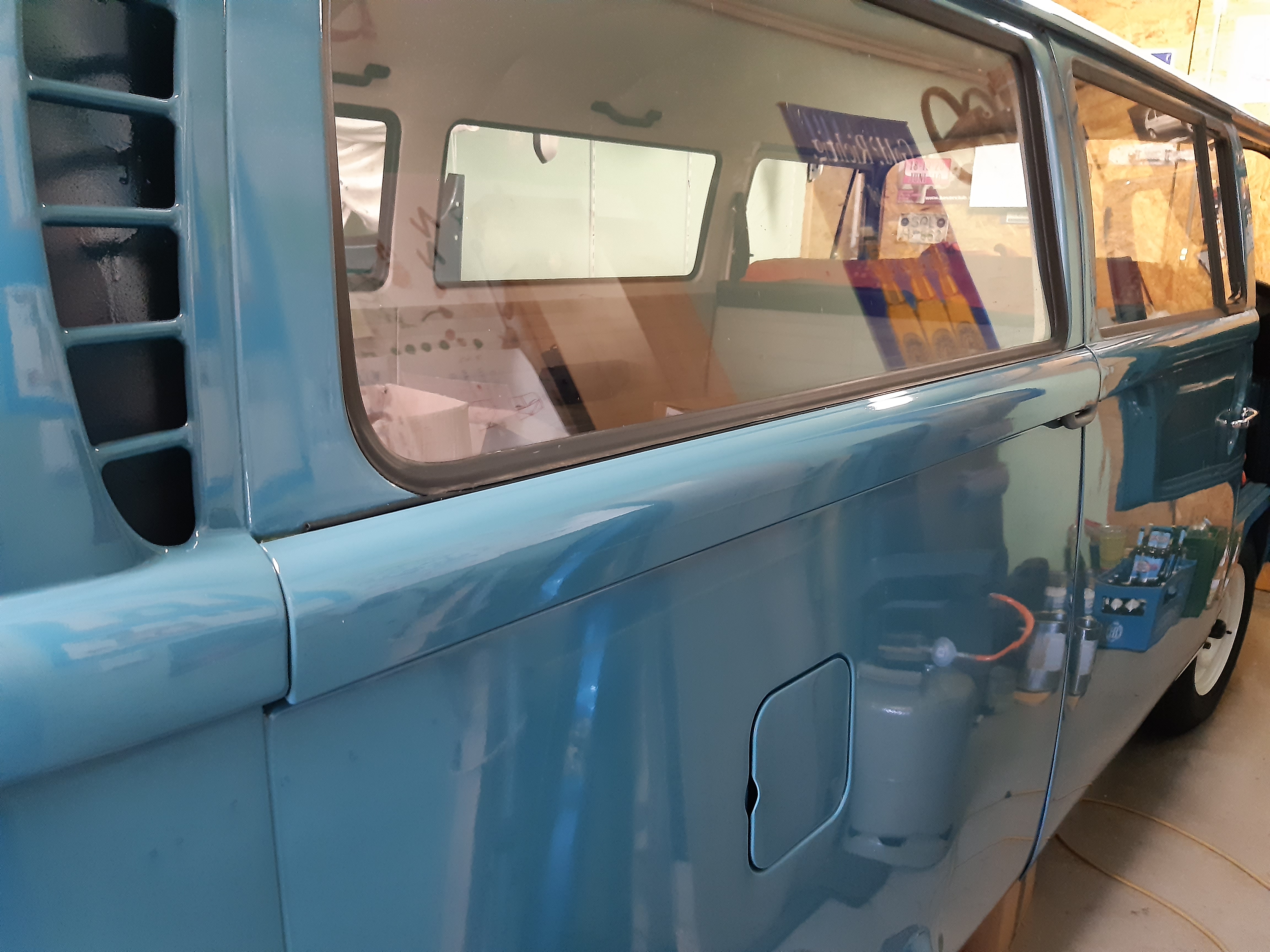

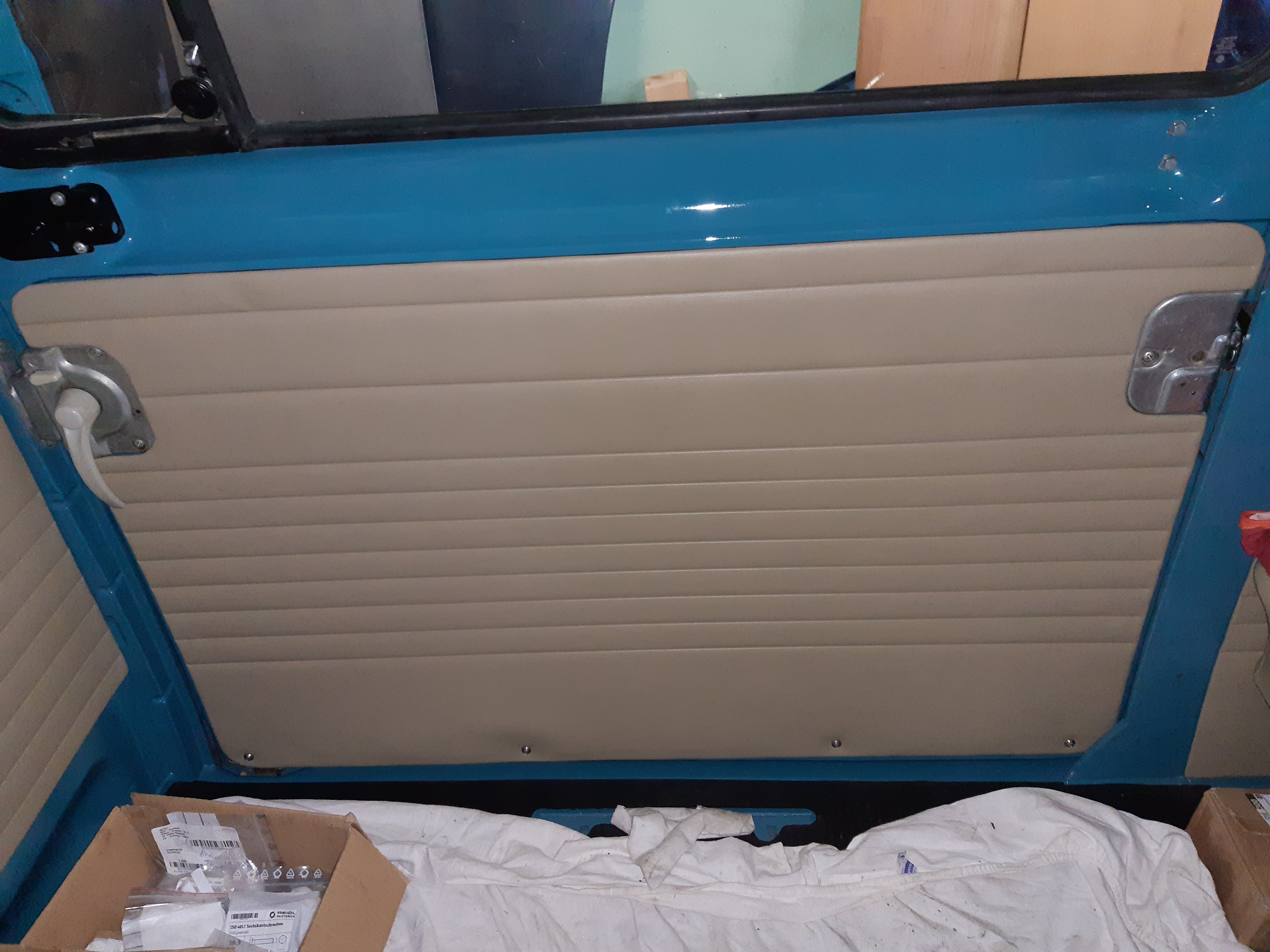

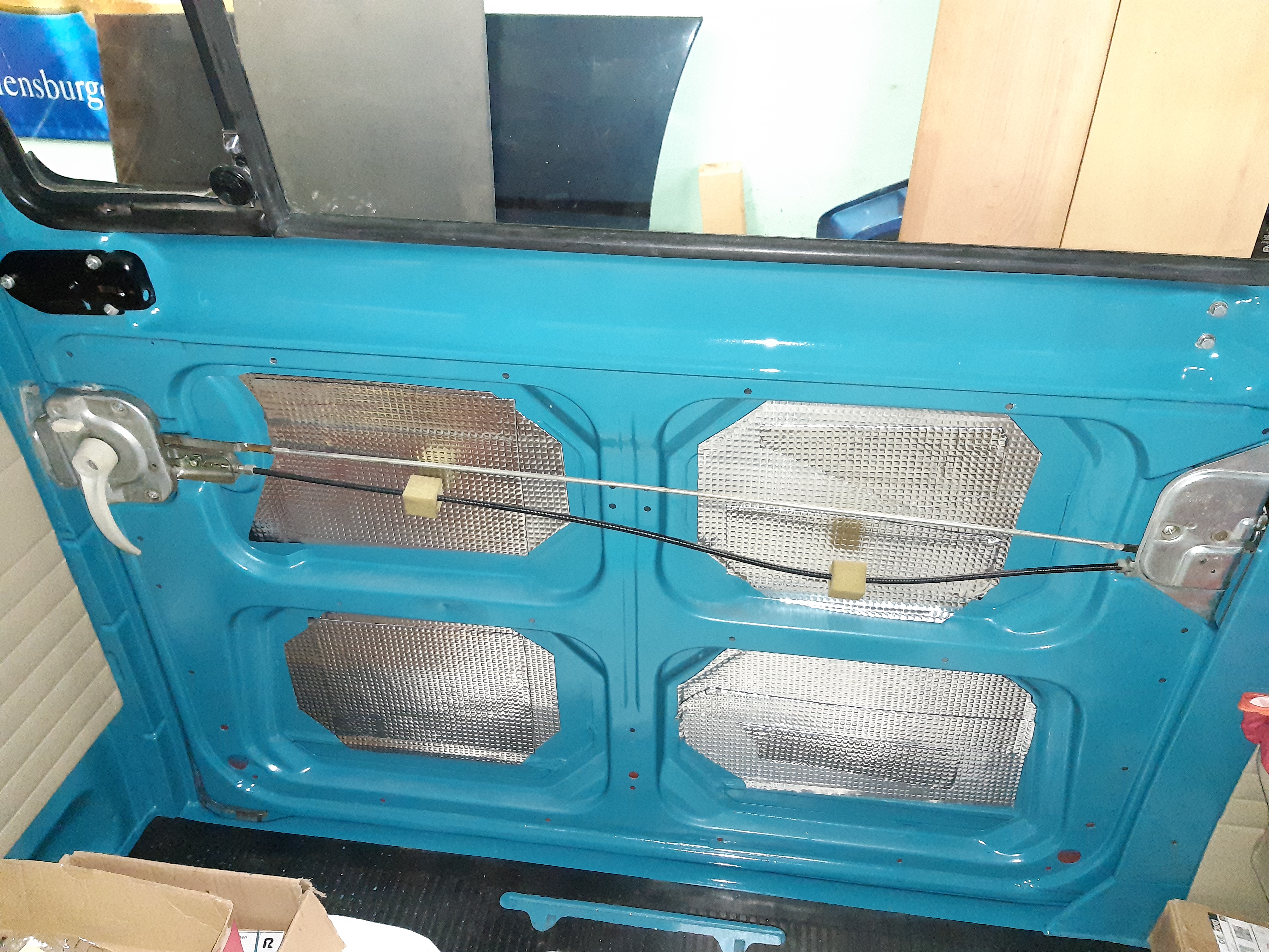

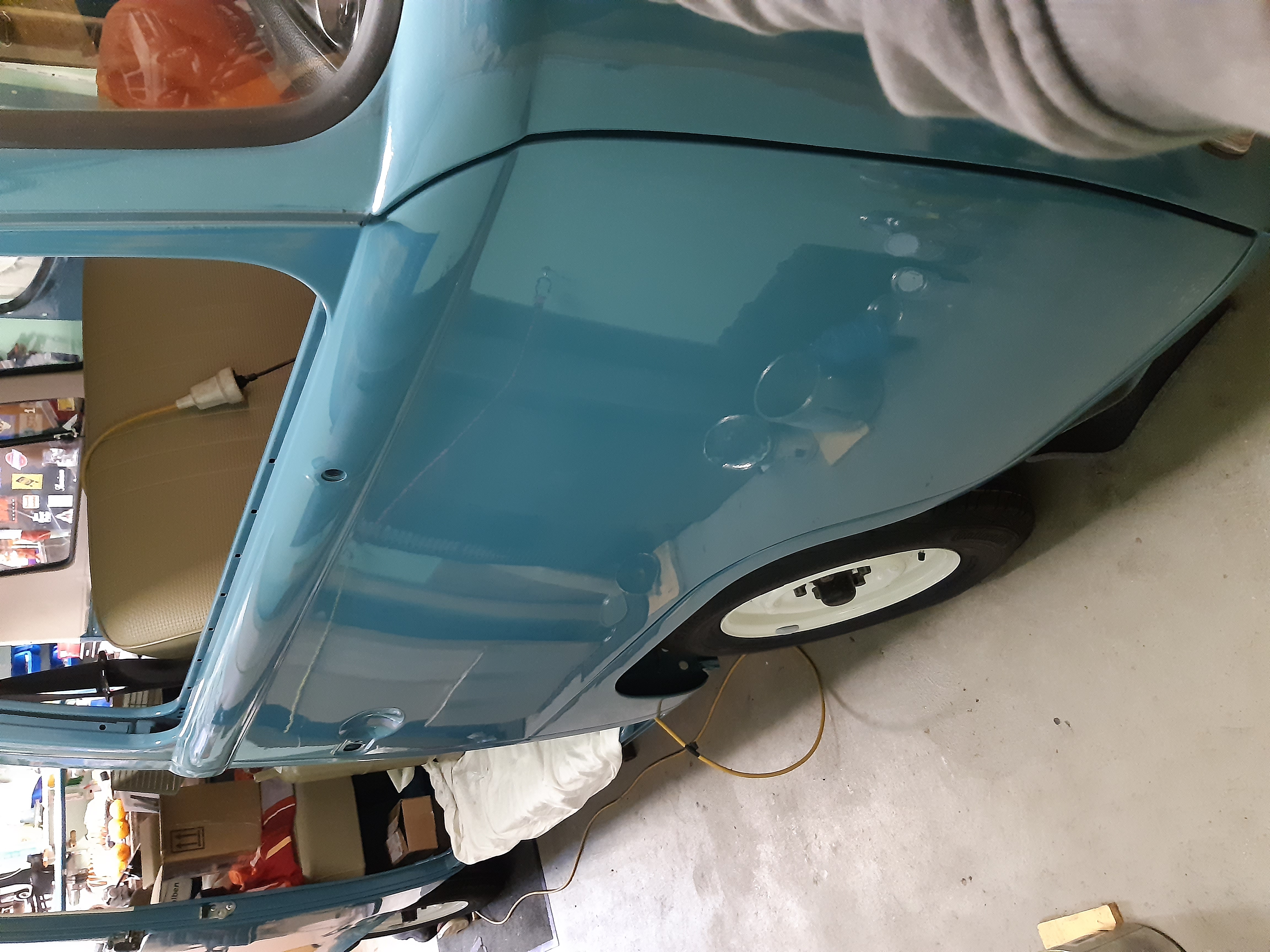

Und weiter geht's
Clas
bulli71
Beiträge: 2158
Registriert: 18.02.2016 09:15
Re: Moin, moin aus Walsrode
Beitrag von bulli71 »
Auf die Gefahr hin mich zu wiederholen: saugeil.
Ich hätte am Ende wahrscheinlich Angst damit zu fahren...🤣
