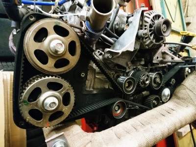

Schraubersaison eröffnet: Motor und Getriebe sind wieder draußen. Das Getriebe geht im Dezember endlich zur Optimierung und der Motor bekommt eine große Inspektion.
Die Übersetzung wird auf 4.13 Kegel-Tellerrad geändert, es gibt ein Super Diff und einen langen 0.78er 4.Gang.BildBildBild

Hi Emanuel,
wo lässt Du den Getriebeumbau machen?
Grüße aus der Pfalz
Tom

Hallo Tom,
bei Michael Dietrich. Gute Beratung, sehr gute gemeinsame Planung und keine Vorbehalte gegenüber Turbomotoren.

sham 69 hat geschrieben:Hallo Tom,
Perfekt, er hat mein CP Getriebe für den Subi auch gemacht!
Freue mich schon auf ein persönliches Treffen und bin total gespannt dein Gefährt mal in live zu sehen.

olle78 hat geschrieben: 13.11.2017 23:50Perfekt, er hat mein CP Getriebe für den Subi auch gemacht!
Grüße aus dem Schwarzwald
Das freut mich zu hören! Welche Übersetzung hast Du in Verbindung mit dem EJ22 gewählt?
Und Ja, irgendwann fahren wir uns alle mal über den Weg! :gut:
olle78
Beiträge: 792
Registriert: 09.11.2008 13:48
Re: [sham 69] und der Camper
Beitrag von olle78 »
Die Übersetzung wurde gesamt um 10% verlängert, er ist nicht mehr so sportlich wie mit dem org Getriebe, dafür fahren wir jetzt entspannt auf der Bahn mit ~130 :-)

olle78 hat geschrieben: 14.11.2017 22:54 Die Übersetzung wurde gesamt um 10% verlängert, er ist nicht mehr so sportlich wie mit dem org Getriebe, dafür fahren wir jetzt entspannt auf der Bahn mit ~130 :-)
Dagegen liegt schon etwas passendes bereit :D

Motorservice für den fortgeschrittenen Benutzer. Das ist nichts für nebenbei.

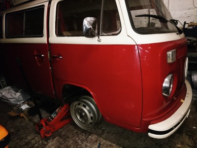

Zahnriemensatz ist erfolgreich getauscht, jetzt wollte ich dem Bus etwas seriösere Turnschuhe vom Porsche spendieren, passt aber leider nicht und schleift am Bremssattel. Schade.
