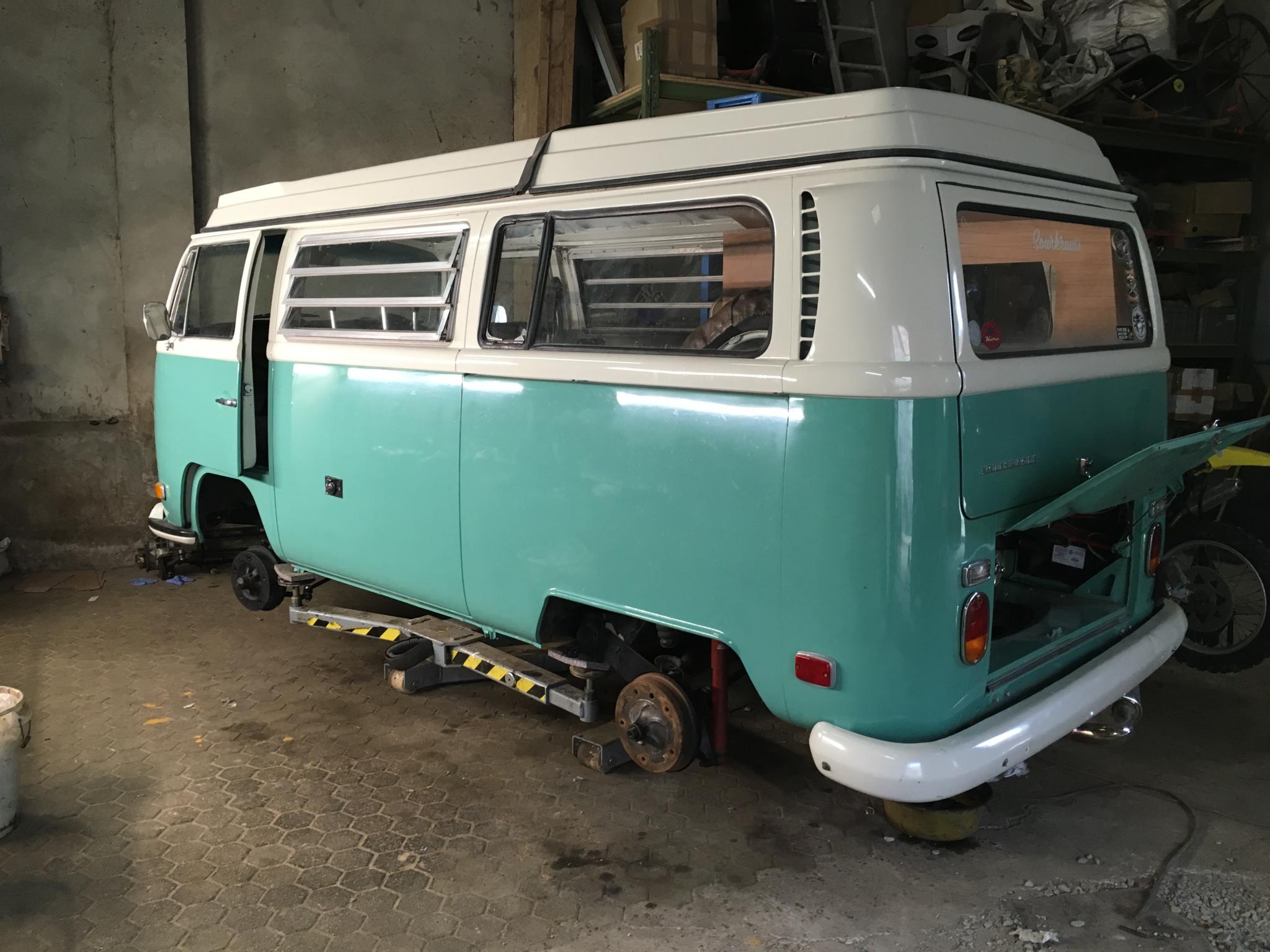

Kleiner Zwischenstand von der Mission: Road to Vollabnahme.
Zurück auf 5x205

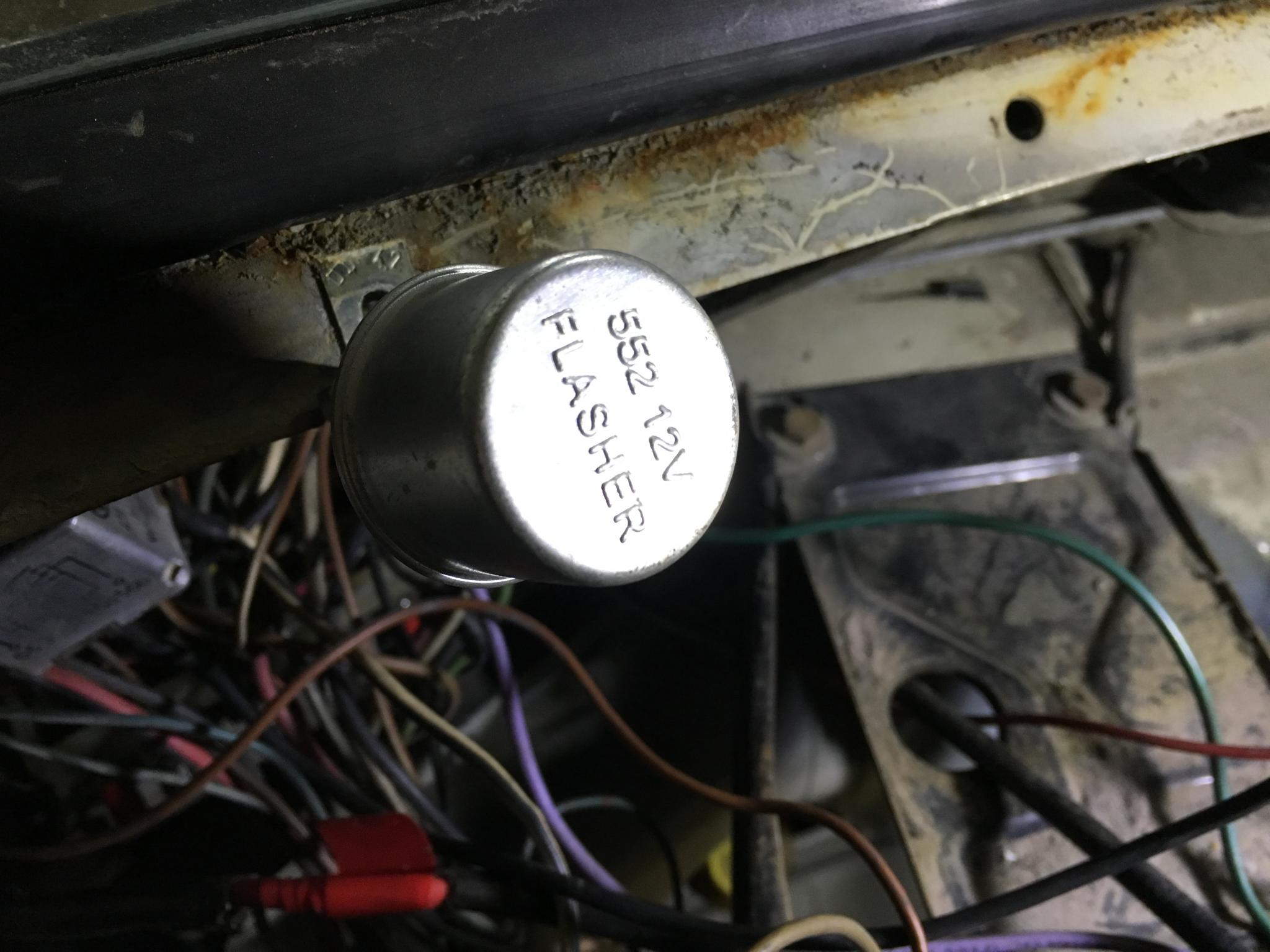

Und: wo befindet sich das Blinkrelais im T2a? Gibt es das überhaupt so richtig? Hab da noch ein Schraubenförmiges Bauteil mit zwei Anschlüssen gefunden wo "Flasher" drauf steht...

Da haben wir es doch!HeWeThue hat geschrieben:Hab da noch ein schraubenförmiges Bauteil mit zwei Anschlüssen gefunden wo "Flasher" drauf steht...

Beim T2a ist das ein größerer extra Relais-Kasten (und nicht wie beim T2b ein kleinerer Würfel im Sicherungskasten).HeWeThue hat geschrieben:Hab da noch ein Schraubenförmiges Bauteil mit zwei Anschlüssen gefunden wo "Flasher" drauf steht...
Keine Ahnung was die da in deinen Mexikaner als "Flasher" verbaut haben - nix was man hier so kennt.

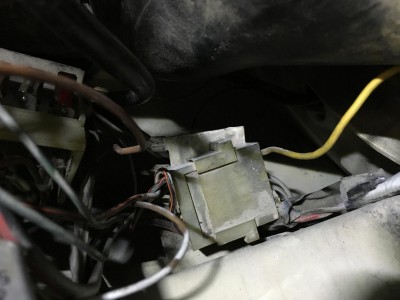

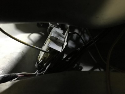

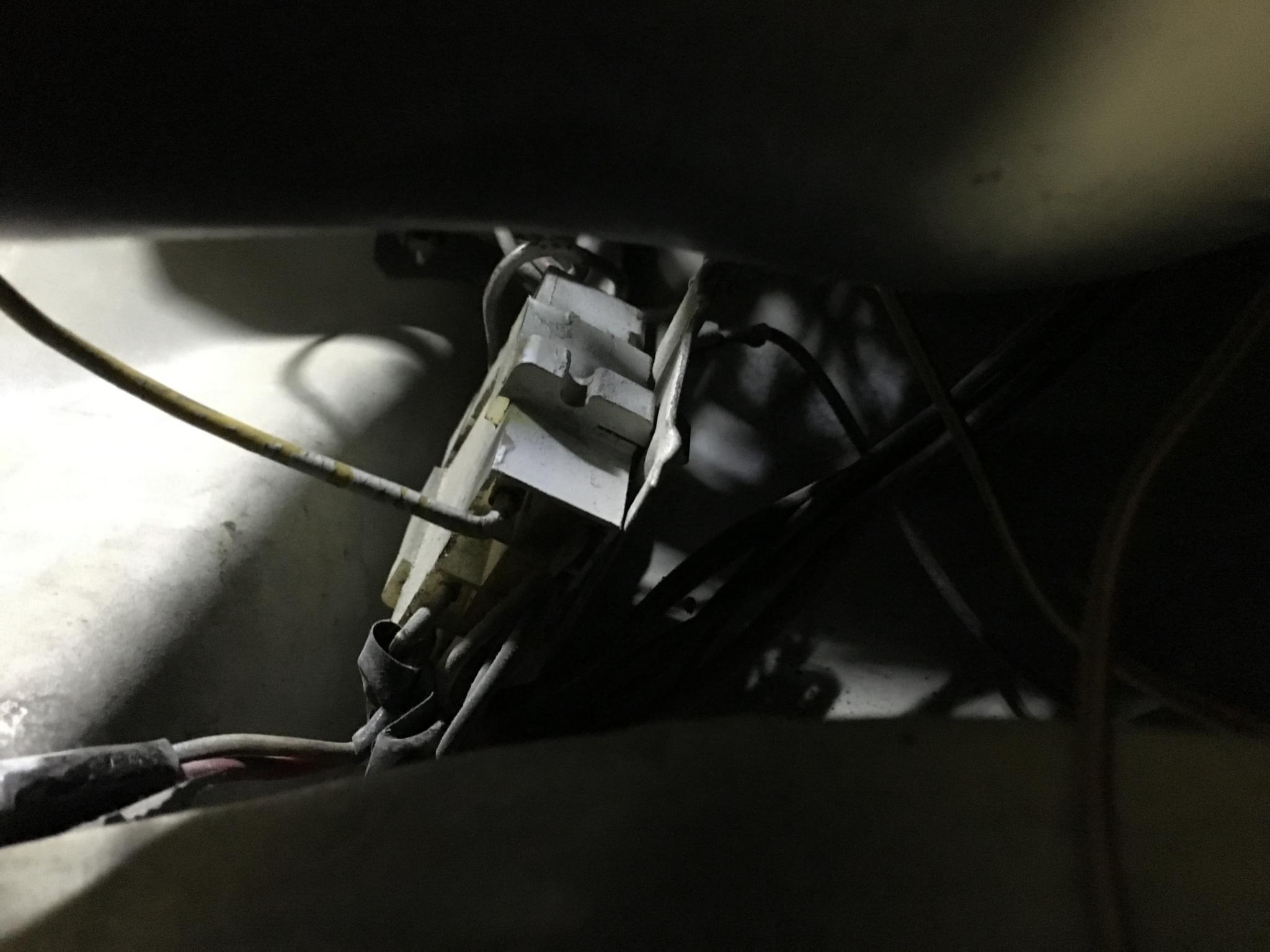

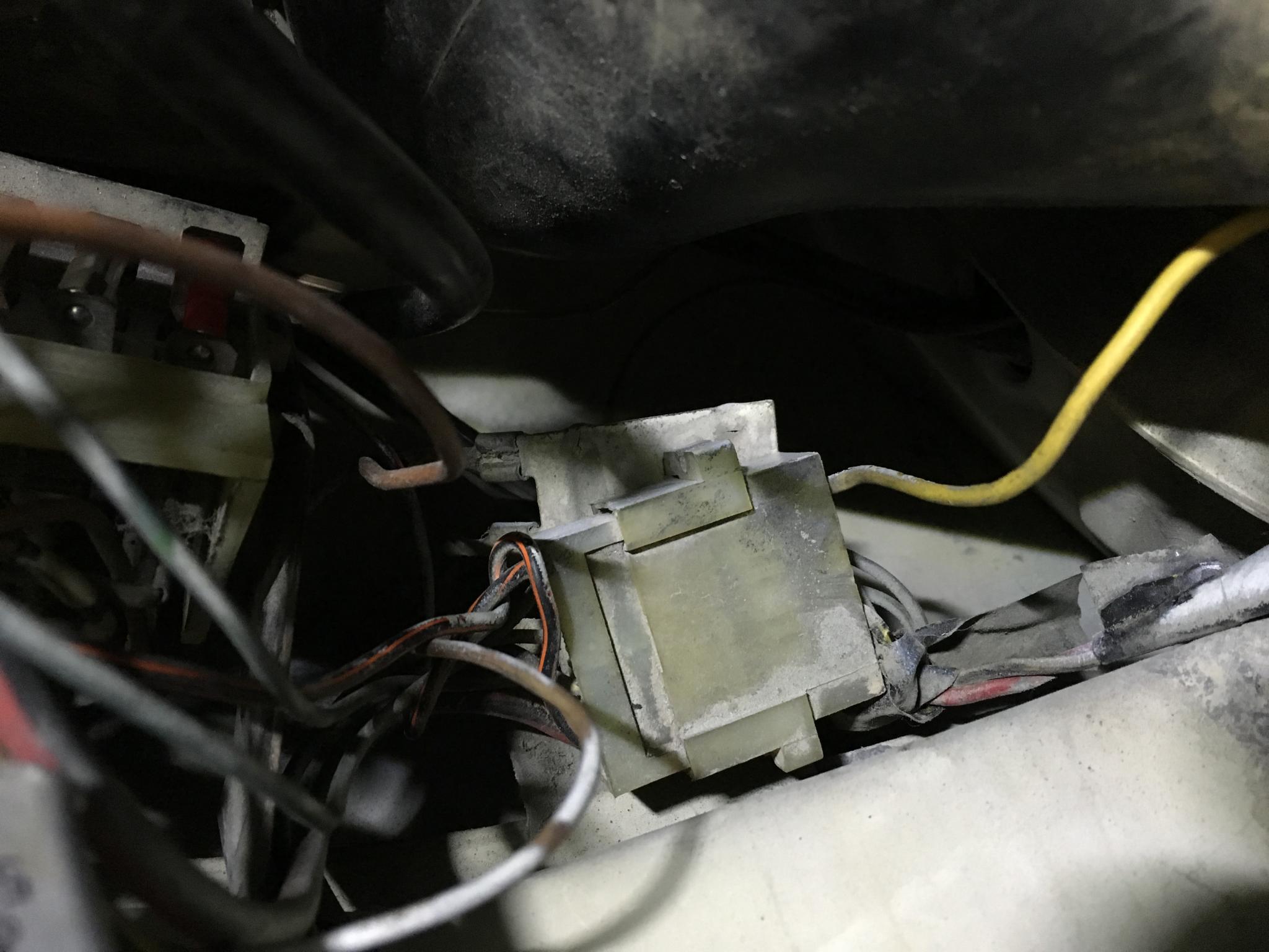

Btw: hier noch die Fotos von Flasher und der Kabelsammelstelle welche ich nicht im Schaltplan wiederfinde...
