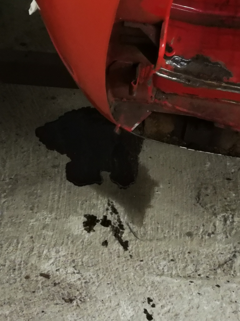

Rüdiger
- Beiträge: 2517
Re: Rüdiger*289. Vorstellung Nummer 2

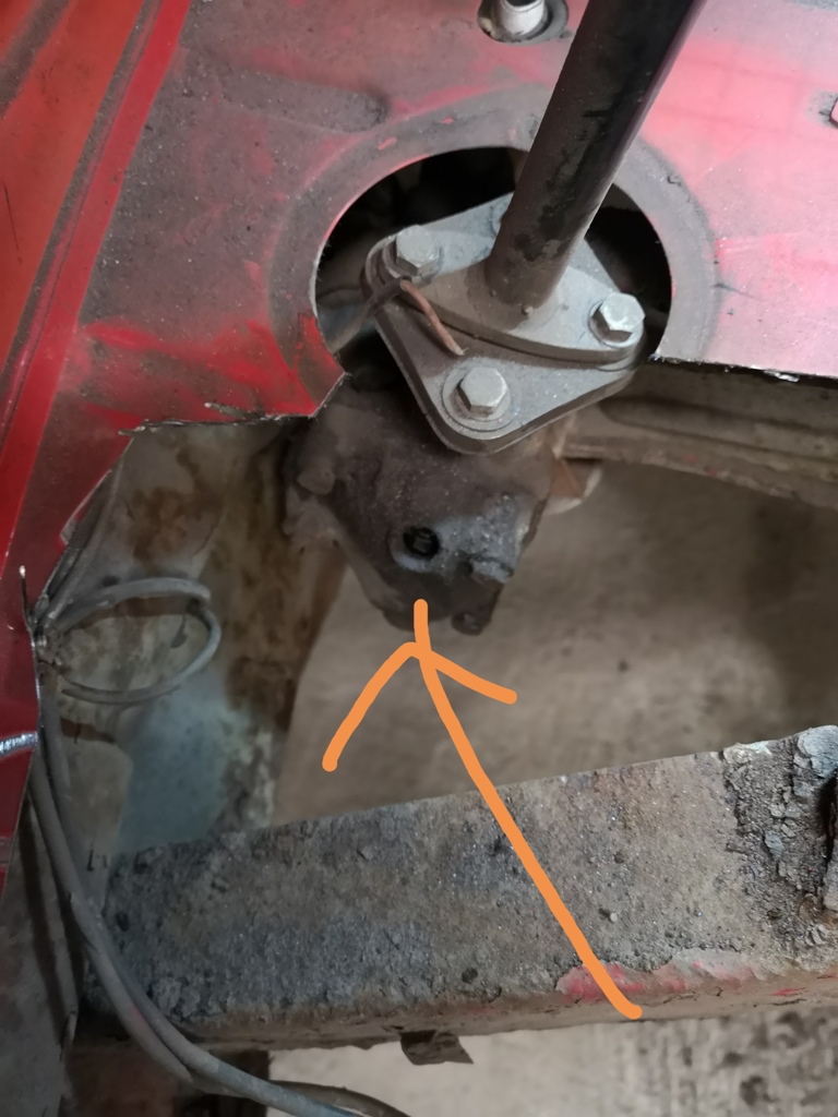

Heute habe ich den Kasten das erste Mal gekippt. Und macht das Lenkgetriebe ? Das lässt sein Öl raus.

Na, dann war wenigstens noch was drinnRüdiger*289 hat geschrieben: ↑10.06.2019 17:57 Heute habe ich den Kasten das erste Mal gekippt. Und macht das Lenkgetriebe ? Das lässt sein Öl raus.

Rüdiger
- Beiträge: 2517
Jetzt weiss ich auch, warum das Öl aus dem Lenkgetriebe gelaufen ist. Der Stopfen fehlt.
Wenn noch einer von Euch so einen Stopfen hat ?
Viele Grüße von Rüdiger
bulli71
- Beiträge: 2134
Das ist doof. Meiner war auch weg, und das Öl hat sich über die Jahre im ganz normalen Betrieb verabschiedet. Keine Ahnung warum, nach unten ist das Getriebe dicht. ich rede mir mal schön dass die Schnecke es nach außen befördert hat...Rüdiger*289 hat geschrieben:Jetzt weiss ich auch, warum das Öl aus dem Lenkgetriebe gelaufen ist. Der Stopfen fehlt.![]()
Lange Rede kurzer Sinn, den Deckel konnte ich absolut nirgends, bei keinem Händler finden. Hier im Forum war dann jemand der zwei hatte und sich von einem getrennt hat. Aber das war riesen Glück.
Wenn du jemanden mit Drehmaschine kennst kommst du wahrscheinlich so schneller zum Ziel.

Thomas R.
- Beiträge: 389
- Registriert: 01.03.2015 14:29
da hat doch mal aviator die Deckel nachgefertigt.
viewtopic.php?f=7&t=22973&p=229769&hili ... be#p229769
Vielleicht hat er noch welche.
suomi_bus*818
- Beiträge: 1169
- IG T2 Mitgliedsnummer: 818
Hallo Rüdiger. Wenns nicht eilt kann ich dir einen mitbringen. Ich hab von dieser Nachfertigung (link oben) 4 Stück. Die ersten 2 hatten Fehler (innen nicht ausgedreht) kann man selbst ausbohren. Habe aber 2 neue bekommen. Innen dann ausgedreht. Also für 2 Busse sind 4 zuviel. Sag bescheid. Dann aber erst nach Weihnachten irgendwann...
Erik
