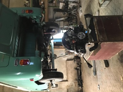

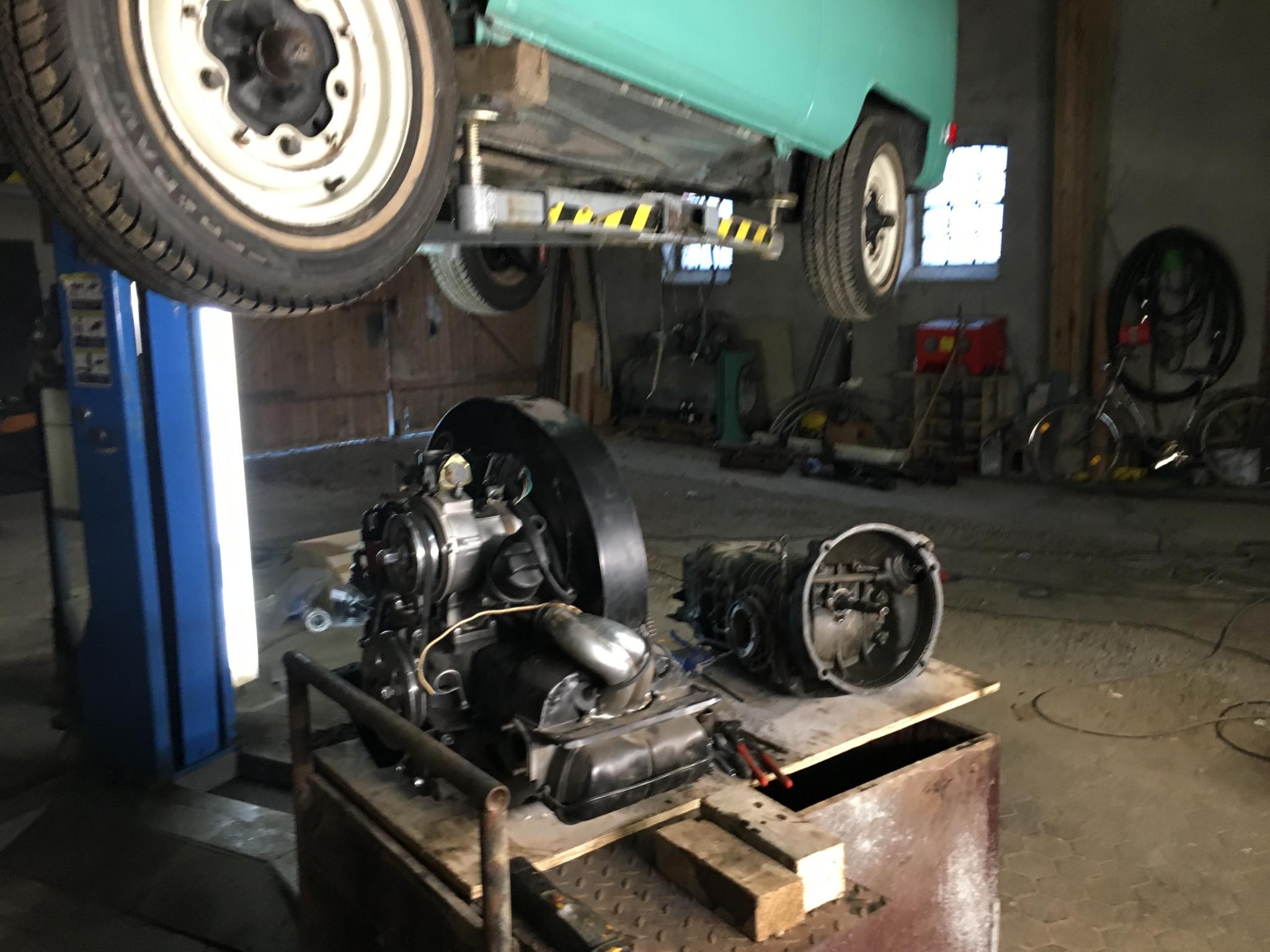

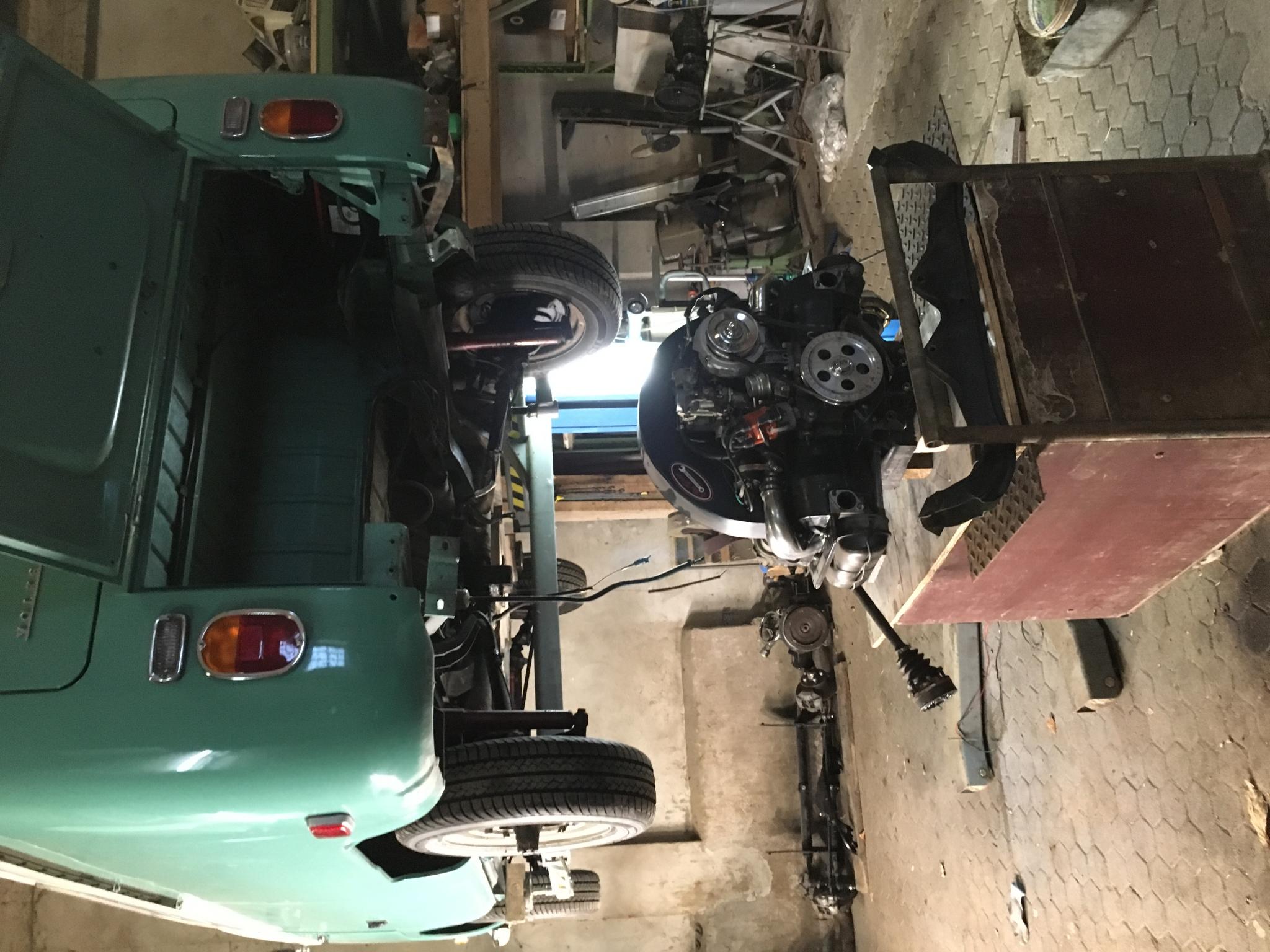

Nach längerer Zeit will ich mal wieder von meinem Bus hören lassen:
Viele Stunden gingen für die Elektrik drauf, aber das ist fast fertig nun.
Gestern kam der siffende Motor raus. Die seitlichen Abgänge zu den Antriebswellen wurden gereinigt und neu abgedichtet, danach ging es ans Abmontieren der Anbauteile für die Mission aus 2 mach eins.
Heute geht es weiter den ATM auf Einkanal und elektronische Zündung umzubauen in der Hoffnung, dasss er recht bald wieder im Heck des Bullis einziehen kann.
Motor draußen
Motor draußen
Getriebe und Motor getrennt
