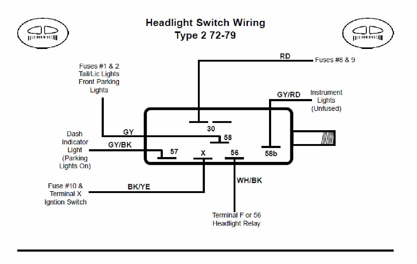

Könnte mir evtl. jemand seinen Lichtschalter und Warnblinkerschalter Fotografieren ( mit den Kabeln ).

BADNT2 hat geschrieben: 08.07.2025 20:52 Könnte mir evtl. jemand seinen Lichtschalter und Warnblinkerschalter Fotografieren ( mit den Kabeln ).
sieht bei mir gerade schlecht aus, will mich für den Urlaub fertig machen und da baue ich vorher für Fotozwecke nichts mehr auseinander, wie Du sicherlich verstehen wirst.
Ersatzweise habe ich aber 2 Bilder angefügt, die ich mir mal aus dem Netz gezogen habe.
Vieleicht ist das für Deine Problemlösung hilfreich.
Lichtschalter (ab MJ '74 und auch bei Ersatzlichtschaltern gibt es die Klemme 57 nicht mehr, darüber wurde ursprünglich die Standlicht-Konrolleuchte im Armaturenbrett gespeist):
Warnblinkschalter:
Bitte auch die Kabelnummern vom Schaltplan bzw. der Schalter selbst berücksichtigen / überprüfen / vergleichen.

Norbert*848b hat geschrieben: 08.07.2025 22:16 Hallo André,
Warnblinkschalter:
Guten Morgen Norbert, erst einmal vielen Vielen Dank dafür. Setze ich um. War selber im Urlaub.
