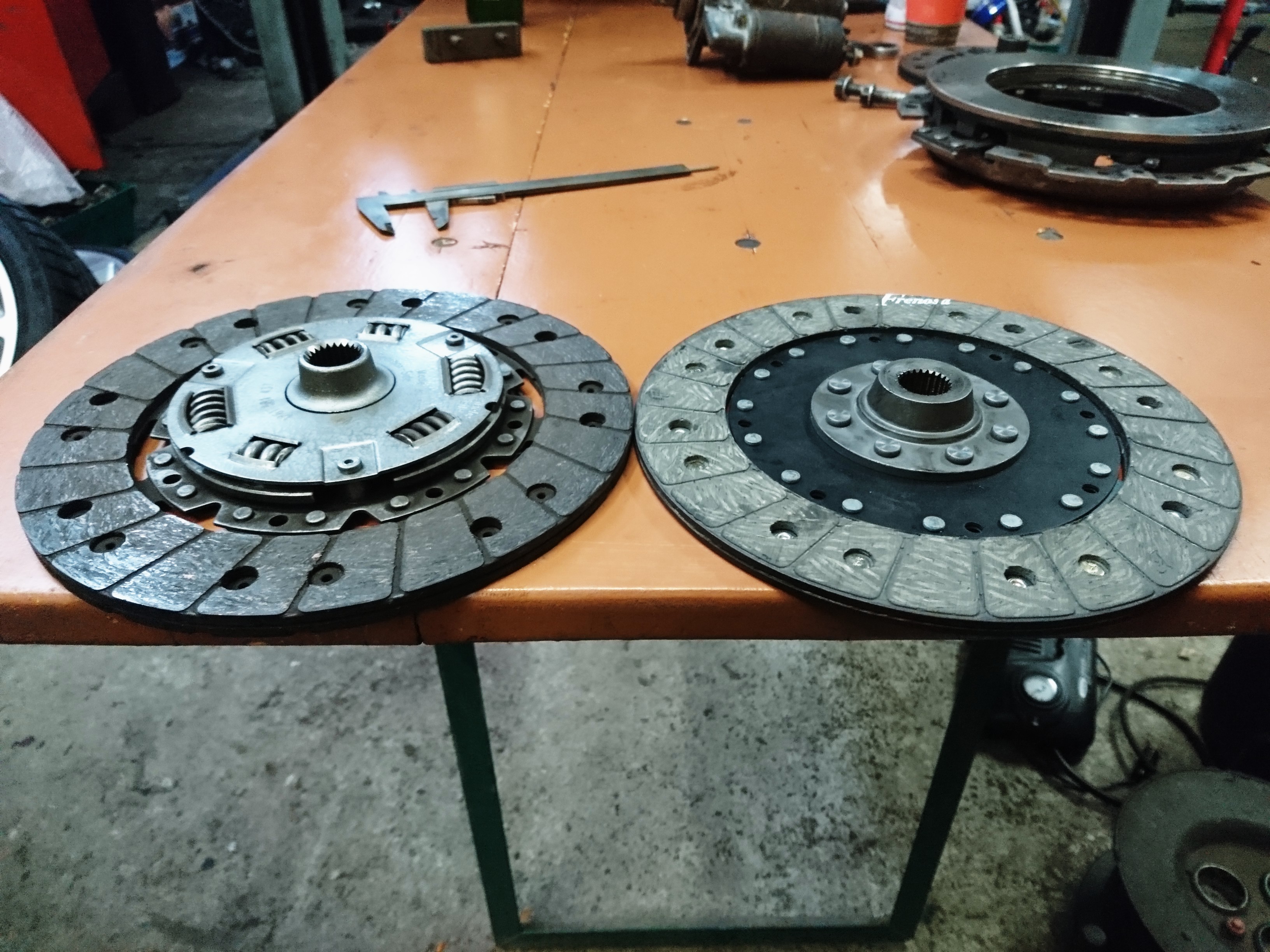

Huhu. Getriebe ist da. Der Einbau hinkt aber, da die neue Kupplungsscheibe, gekauft bei einem renommierten Motorenbauer, in meinen Augen für den Müll ist.

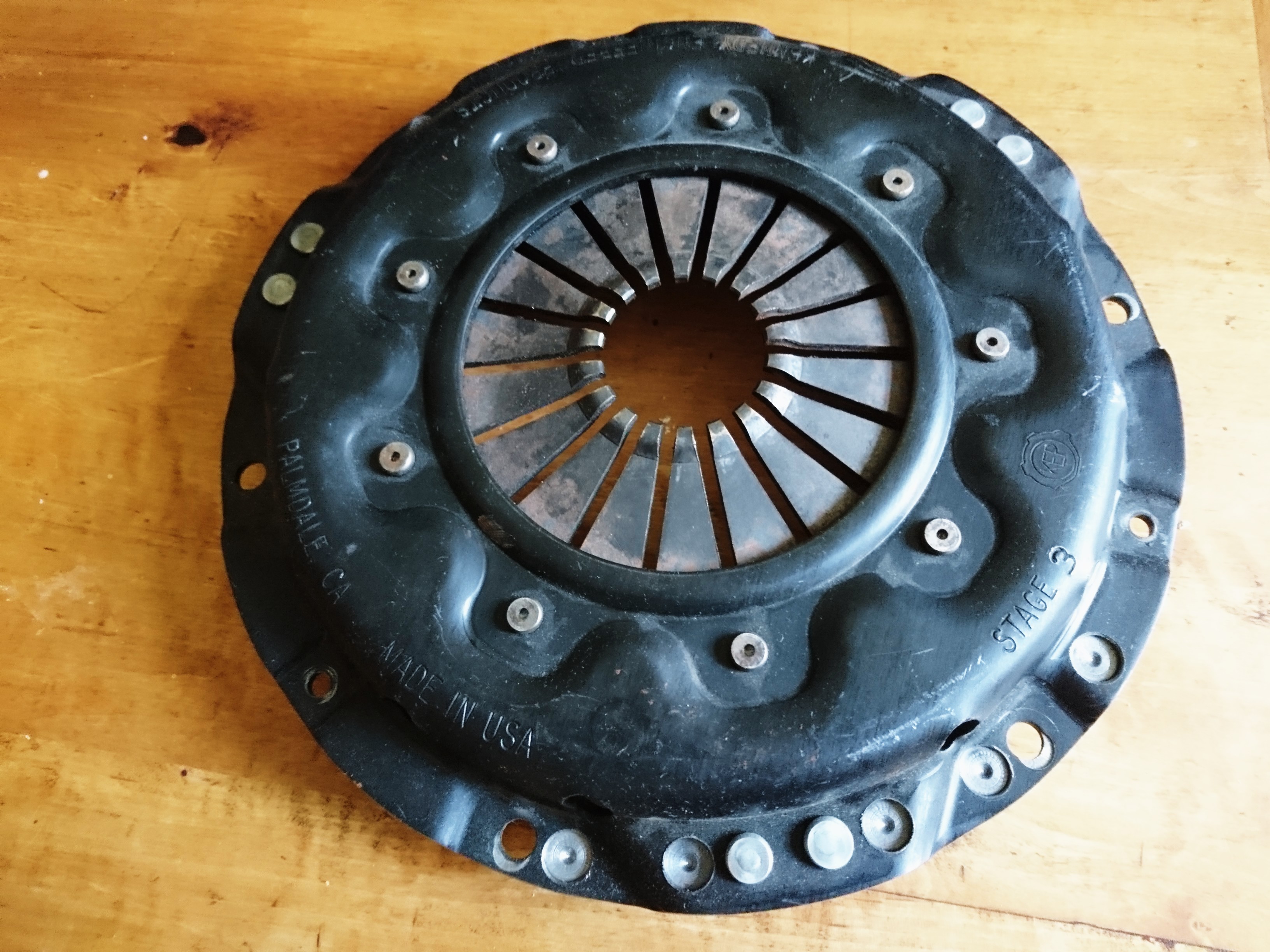

Die Nabe/Aufnahme der Eingangswelle ist 1cm flacher als die meiner alten Scheibe und greift so auf nur 1cm der Welle. Das ist mir zu wenig. Also erstmal noch eine neue Kupplung abwarten. Ich habe mich dafür entschieden, meine alte Scheibe weiter zu fahren und auf Kennedy Stage 3 Druckplatte zu wechseln. Die Sintermetall 4 pad Platten sind mir zu riskant.

Druckplatte da und gewuchtet, heute Abend ist Werkstattabend
Der Motorenbauer findet übrigens, dass das kein Problem ist, wenn die Getriebeeingangswelle nur 1cm in die Kupplung greift.

warum hat VW/Bosch die Nabe 30 mm breit gemacht, wenn 10 mm völlig ausreichen würden? Ich hätte da eher Zweifel an Deinem Motorenbauer.
Ich habe übrigens immer, wenn ich eine neue Kupplungsscheibe kaufe, dasselbe Problem wie Du. Es gibt Kupplungen von Bosch mit der gleichen Nummer, aber unterschiedlicher Nabenlage (bezogen auf die Reibflächen)
. Ich hab' den Eindruck, man muss grundsätzlich nachmessen, den Angaben der Hersteller zur Verwendung kannst Du nicht trauen.

Wolfgang, da bin ich ja absolut deiner Meinung. Ich habe die Scheibe natürlich nicht verbaut und er ist auch nicht "mein Motorenbauer", sondern auch Betreiber eines Onlineshops aus dem ich die Scheibe bestellt habe.Wolfgang T2b *354 hat geschrieben: ↑07.06.2018 23:04 Hallo,
Ich würde von ihm keinen Motor kaufen.

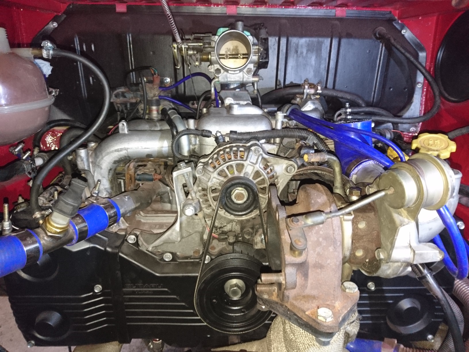

Aber ich will nicht klagen, letzte Nacht bin ich weit gekommen:
-neue Druckplatte Kennedy Stage 3 mit alter Scheibe verbaut(puh, straff, das macht dicke Beine
-Motor und Getriebe sind wieder drin
-Unterdruckleitungen angeschlossen
-Verkabelung wieder fertig
-Turbolader eingebaut
-Öl Leitungen wieder montiert
Jetzt noch das Ladesystem komplettieren, Flüssigkeiten auffüllen, Öldruck herstellen und dann hoffentlich nächste Woche starten.

Bei den Bildern bekomme ich echt Böcke meinen Subi zu zerpflücken. Nur ist der schon integriert, meine Kleine will immer Subi fahrn, und meine Frau schanzt damit über die Äcker. Eine ranzige Möhre mit Dampf macht halt doch mehr Spaß wie der Firmenwagen mit Businesspacket.
Frage: Das Saugrohr umdrehen geht von den Flanschen her ja schon, nur das Schlauch und Rohrgeraffel darunter, und die Lima umfrickeln ist mühsam? Oder den trothlebodyreverser seitlich raus geht nicht? Ich hätte den Motor gerne so flach wie möglich, da ich ja so eine Staukiste darüber habe. Der Stauraum würde mir schon fehlen.
Warum keine Subarugears? Ist halt kein Schnäppchen, aber fünf standfeste Gänge? Aufwand für die hydraulische Kupplung?
