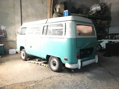

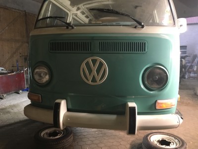

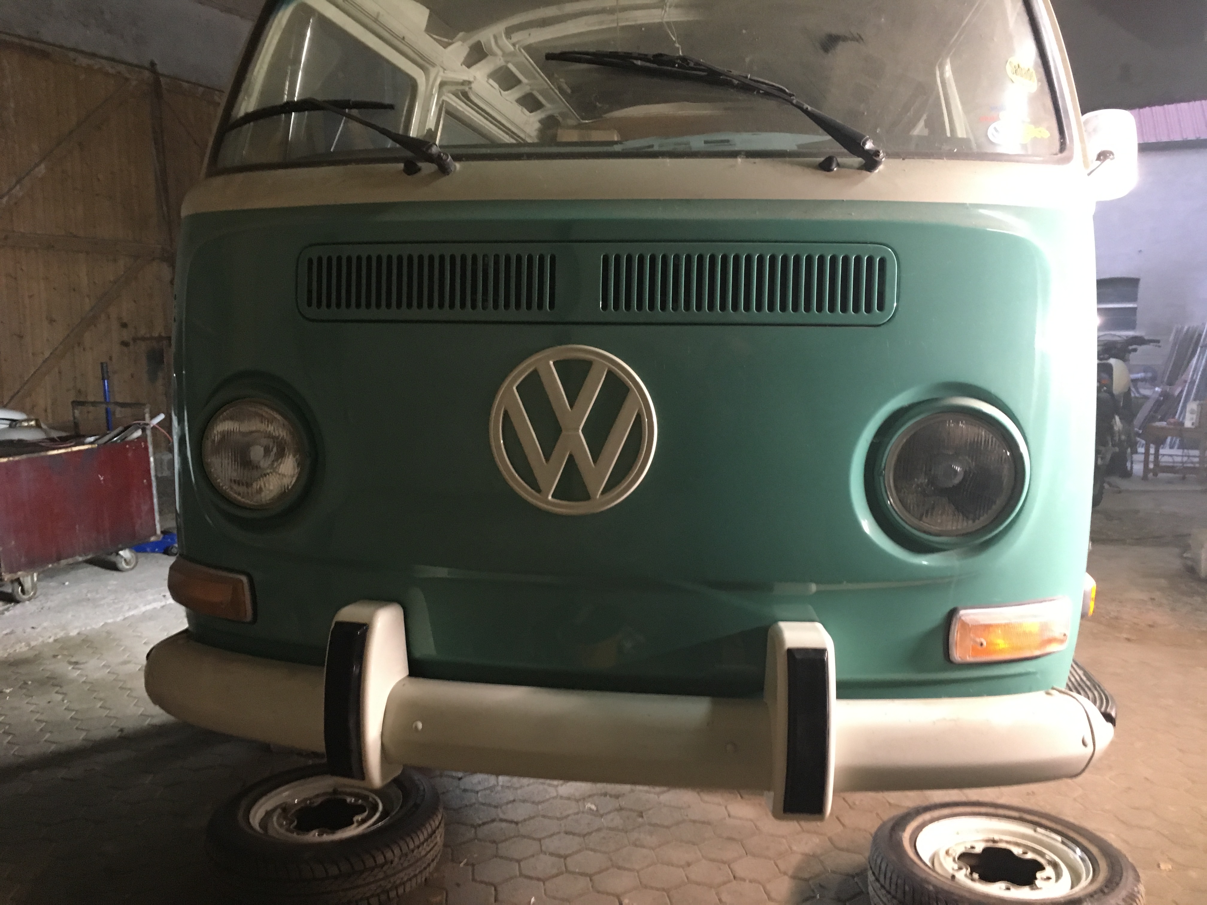

Ich habe ja schon wieder ein Weilchen nichts mehr von meinem Bus und mir geschrieben.
Nachdem meine Freundin zu mir gezogen ist, gab es da erstmal wichtigere Dinge zu erledigen.
Nun hatte ich mal wieder Zeit gefunden für den Bus.
Der Bus hat von mir Monroe Air Max bekommen, welche ich nach freundlicher Beratung von Norbert Bruns bei http://www.kaefervwrostfrei.de/ gekauft habe. Das war zwar schon im Februar, aber jetzt sind sie auch endlich an Vorderachse und Hinterachse montiert. Die Verlegung der Druckschläuche war dann auch nochmal etwas Frickelei, aber ist jetzt ordentlich denke ich geworden. Hoffentlich habe ich es auch (ausreichend) dicht hinbekommen...
Weiterhin hab ich noch die US-Stoßstangenhörner vorne angebaut, welche ich mir vor über 1,5 Jahren schon auf einem Wochenendtrip nach L.A. mitgebracht hatte. Vorher stand der Bus aber fast gerade vor einer Wand, da bin ich nicht so recht dran gekommen
Als nächstes steht der Getriebeölwechsel an. Und dann muss ich mich forciert dem Thema Innenausstattung widmen. Ich habe noch zwei Fahrersitze für einen fairen Preis erstanden und hoffe die mit den zwei vorhanden aber ziemlich verschlissenen Exemplaren komplettieren zu können. Nächster größerer Punkt wird dann wohl zum einen elektrische Anlage im hinteren Teil und die Beklebung des Möbelsammelsuriums mit einem einheitlichen Furnier (wahrscheinlich Elsbeere bzw. schweizer Birnbaum, aber kein original Westfalia-Furnier!)
