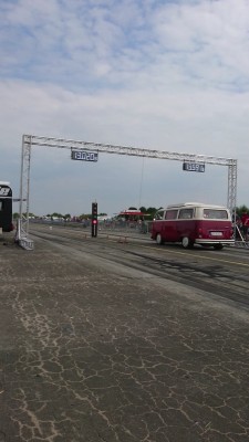

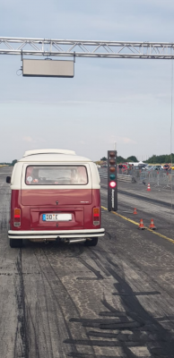

Wochenende ist überstanden. Eine neue Bestzeit ist es nicht geworden, ich hatte Probleme mit Zündaussetzern unter Volllast, offensichtlich haben die Einzelzündspulen unter harten Bedingungen Probleme oder die Kraftstoffversorgung bricht zusammen. Im normalen Betrieb, Stadt, Land oder Autobahn fällt es nicht auf, im Rennbetrieb bricht die Leistung ohne erkennbaren Grund urplötzlich ein und man wird in den Gurt geworfen.
Hat trotzdem Spaß gemacht :D
