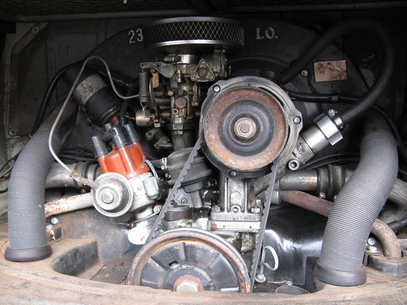

Der Vergaser vom BoM schaut aus wie meiner.
Hab heute den Unterdruckschlauch der nach vorne geht wieder zusammengesteckt.
Nun geht er im Stand nicht mehr aus. Hab das Standgas eingestellt.
Und das Bremsen geht deutlich leichter. Hat meiner auch nen Bremskraftverstärker ?!?
Ich habe festgestellt, dass das linke Abgasrohr , der Krümmer am Motor deutlich heißer bzw. schneller heiß wird als das rechte.
Bei Bom hat der linke Krümmer auch ne ander Färbung! kann der an der Hitze liegen?
Ist das normal. Oder ist die Verbrennung re und li nicht gleich ? Evtl. zu mager oder Fett. Kann dann nur an der Zündung liegen, ist ja ein Vergaser . Der hat ja keine Einspritzdüsen.
Im Teillastbreich nimmt er auch das Gas nicht sauber an, er ruckelt und zuckelt, bei Vollgas geht er dann wieder.
Re: [Goodstuff] Hallo, bin neu hier
Goodstuff hat geschrieben: Hab heute den Unterdruckschlauch der nach vorne geht wieder zusammengesteckt.
Falls du den mit den zwei Plastikschellen meinst: Das ist dein Unterdruckschlauch der zum Bremskraftverstärker geht. Mich wundert es aber daß der Motor überhaupt gelaufen ist! Der muß ja fast nur auf Luft gelaufen sein.
Grüße, noch n Thomas

Ja der Dicke schlauch der nach vorne geht. War mit einen Kuststoffrückschlagventil verbunden, aber ohne Schellen. Der Schlauch war 100% getrennt. Hab nun das Ventil mit Schlauchschellen montiert. Warum braucht man ein Rückschlagventil im UD-Schlauch????

@ BoM:
ich würde mal in Erwägung ziehen, das Loch rechts neben der Riemenscheibe bzw. links vom rechten Heizungsrohr zu verschließen. Das ist beim original Luftfilter für die Ansaugluftvorwärmung, d.h. von dort zieht sich der Motor mit original LuFi warme Luft für die Warmlaufphase nach dem Kaltstart. Die kommt durch das Rohr, das in dem Loch steckt, von unten, ich glaube irgendwie vom heißen Zylinderkopf. Wenn das Loch einfach offen ist und kein Schlauch zum LuFi führt könnte es im Motorraum ggf. deutlich wärmer sein als notwendig und damit die Gesamtkühlung beeinträchtigt sein, da zur Kühlung ja relativ warme Luft verwendet werden muss. Keine Ahnung, ob der Effekt wirklich sehr groß ist, aber es muss ja nicht sein... ;)

Phil hat geschrieben:ich würde mal in Erwägung ziehen, das Loch rechts neben der Riemenscheibe bzw. links vom rechten Heizungsrohr zu verschließen ...
Jo, hab ich auch schon dran gedacht, aber noch keine praktikable Lösung gefunden, die nicht Gefahr läuft sich zu lockern und dann während der Fahrt vom Kielriemen zerrissen zu werden. :| Any ideas?

BoM hat geschrieben: Jo, hab ich auch schon dran gedacht, aber noch keine praktikable Lösung gefunden, die nicht Gefahr läuft sich zu lockern und dann während der Fahrt vom Kielriemen zerrissen zu werden. :| Any ideas?
ich musste die Vorwärmung rauswerfen, weil ich einen Zyklon drin hab' und ich sie zudem auch nicht wirklich brauche. Die sicherste Lösung, das Loch dicht zu kriegen, ist, ein Blech zu biegen, das da befestigt wird, wo auch das ursprüngliche abgeschrägte Warmluftentnahmerohr angeschraubt wird (Teil 2 auf Seite 15 im Katalog). Die Befestigung liegt wenige Zentimeter in Fahrtrichtung vor der Öffnung. Wenn sich da etwas löst, wird's nach unten entsorgt (Blech von unten montieren).

Goodstuff hat geschrieben:...Im Teillastbreich nimmt er auch das Gas nicht sauber an, er ruckelt und zuckelt, bei Vollgas geht er dann wieder.
Hi Thomas,
schau Dir einfach mal die gesamte Zündanlage an, ich persönlich würde auf verschlissene Kontakte tippen. Wenn er aber auch schon länger gestanden hat, könnte es auch die Kabel oder Kerzen sein, bzw. die Unterdruckverstellung.
