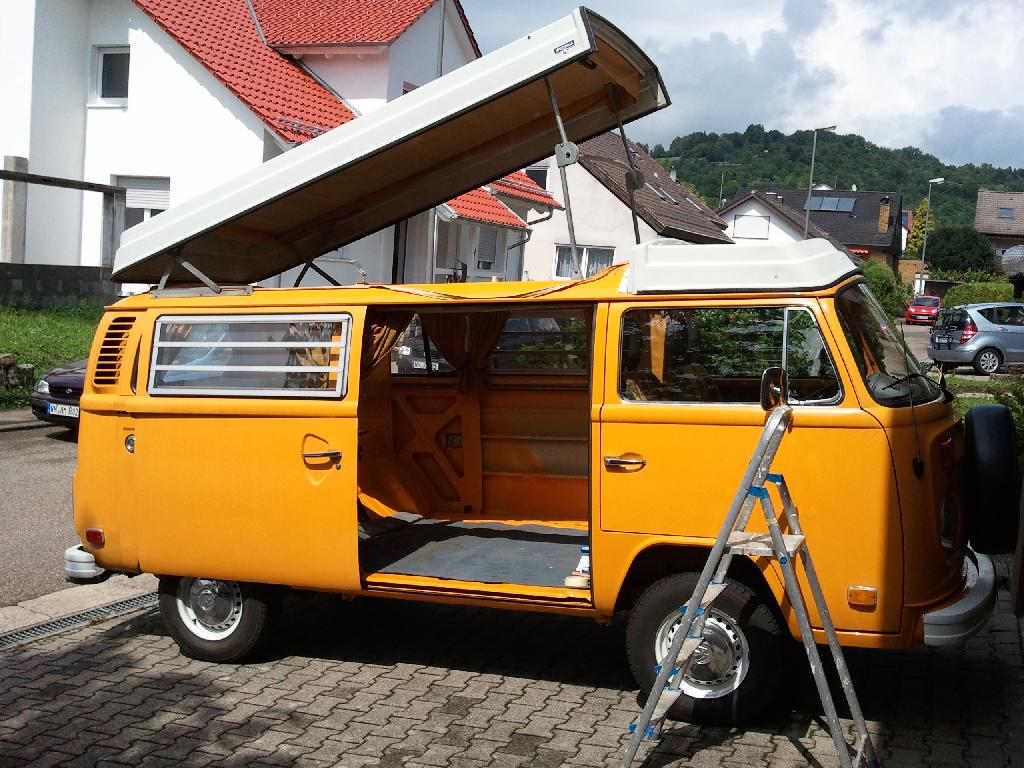

bei mir wird das Dach abgenommenem (ein neues Dachzelt liegt ja schon bereit).
Ich habe vor es mit so Bio - Schimmelspray zu versuchen.
Evtl. danach noch mit Essig - Essenz.
Da ich meinen Bus aber noch nicht zurück hab :ritter: (kann sich nur noch um Wochen handeln...)

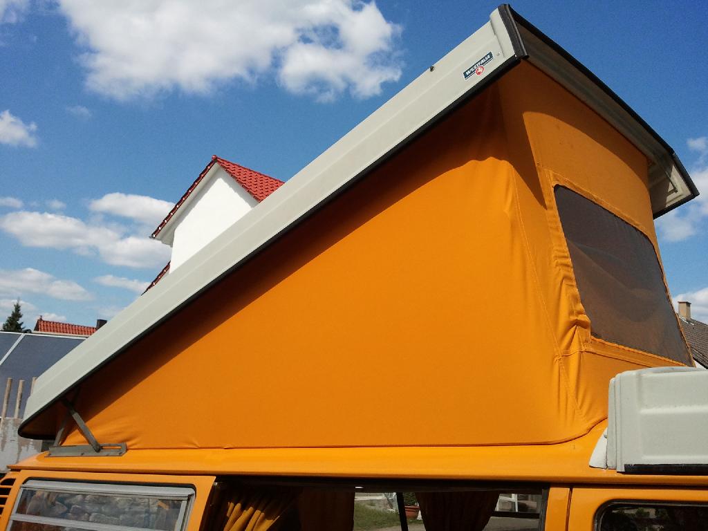

so, hab den Bus wieder da.
Jetzt geht's ums Dach...
Gruß Marino-Andi
Nach erster Schimmelbehandlung. Auf das scharfe Biff möchte ich wegen der Innenfärbung verzichten.
Das Zelt war schnell draussen...

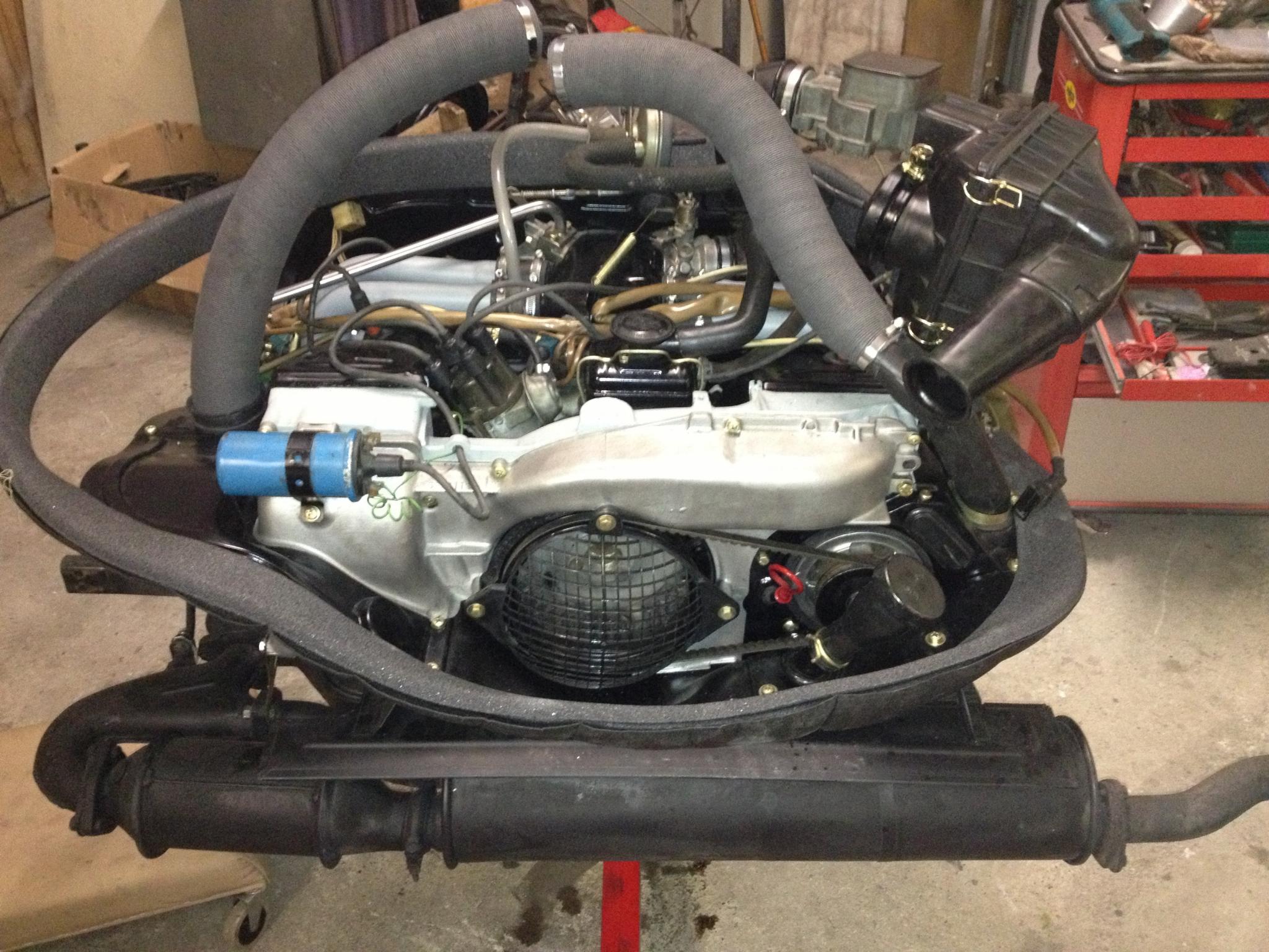

nachdem ich jetzt ein Ölthermometer (Peilstabmessung) und einen Drehzahlmesser drin hab, die ersten Werte
(bei Außentemperatur 15°C): im Stau 100°C, bei Tempo 100 ca. 112°C
Meine Leerlaufdrehzahl ist etwas höher eingestellt, da das "Auxiliary Air Valve" vermutlich nicht funktioniert (noch nicht wirklich geprüft). Dadurch stirbt er kalt wenigstens nicht gleich wieder ab.
Als leere Blechkiste zieht er wirklich unglaublich gut, allerdings der Lärm :abgelehnt: .
Meine Werkstatt hat doch eine Menge in Ordnung gebracht:
Alle Benzinleitungen neu, der Tankeinfüll - Schlauch war noch gut. Siehe da: kein Benzingeruch mehr.
Etliche Unterdruckschläuche wurden erneuert.
Ein neuer Auspuff war leider nötig, hab jetzt einen deutschen dran. Der US Auspuff war nicht mehr zu retten. Adieu ungeregelter Kat :heul: .
An etlichen Stellen wurde der Motor neu abgedichtet, die Kupplung war leicht verölt.
Die Motorlager waren völlig im Eimer.
Schauen wir mal, wie es in Zukunft mit der Zuverlässigkeit aussieht !

ich glaubs selber noch nicht: es ist drin, das neue Zelt :wein: !
Was für eine sch.. Arbeit, die unteren Klemmschienen wieder anzuschrauben :motz:
Jetzt kanns weitergehen...
Gruß Marino-Andi
