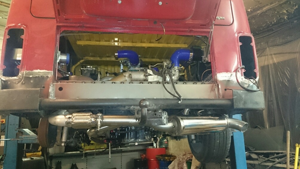

Auf dem ersten Bild sieht man den luftgekühlten Ladeluftkühler, original hat der Subaru Motor einen wassergekühlten LLK, der im T2b aufgrund der Platzverhältnisse nur schwer unterzubringen ist und einen komplett eigenen Kühlmittelkreislauf benötigt, incl. separater Pumpe, Lüfter, Relais..., aus diesem Grund habe ich mich für den Umbau auf Luft entschieden. Die Ölwanne wurde um 4cm eingekürzt, Ablassschraube neu positioniert, Ansaugschnorchel gekürzt, Ölrücklauf vom Turbo angebracht und Schwallbleche eingesetzt.

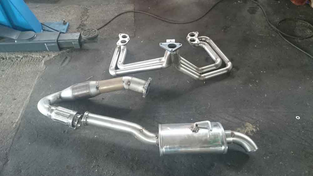

Abgasanlage in komplett Edelstahl, komplette Neukonstruktion die gemeinsam mit Freunden entstanden ist. 42mm Rohr, Rennkat und Simons Endschalldämper in 2,5", schade, daß die dann unter Hitzeschutzband verschwinden muss.

Mittlerweile ist der Motor wieder draußen und morgen wird der Maschinenraum lackiert, danach wird final komplettiert.

:respekt:
Sieht sehr sauber und ordentlich aus. Gefällt mir. Wenn ick demnächst mal wieder in Dräsden bind meld ick mir. Würde deinen Bulli mal gerne in Live sehen.
