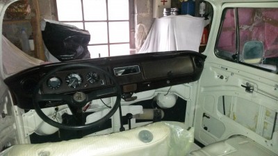

So, der winter ist nun vorbei und es geht wieder mit dem bus weiter :D
Bremsen sind nun komplett wieder eingebaut. Die lenkung ist auch wieder funktionstüchtig. Alle türen mit neuen dichtungen sind montiert. Der hauptkabelbaum mit diversen extras ist eingezogen. Heute war der innenraum mit isolieren dran. Alles mit 20mm armaflex selbstklebend isoliert.
Morgen werden noch ein paar vorarbeiten erledigt und dann, dann kommt Mike Sanders rein.
Bilder folgen dann kommende woche nach der aktion.
Gruss aus dem bergischen
Ralf

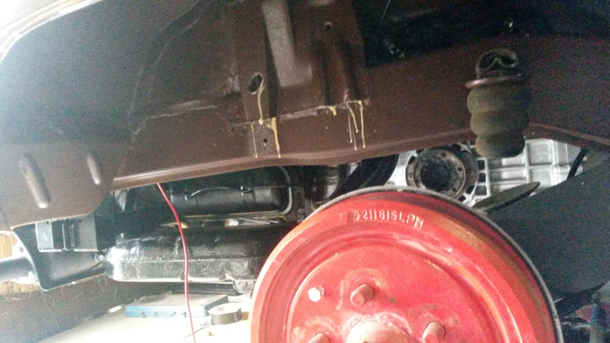

Also U-Schutz würd ich da auch nicht gern sehen. Die sind einfach nur lackiert. Sollte da mal rost ansetzen, wird man es sofort sehen können.
Das hab ich bei meinem käfer auch so und beim TÜV gibt es keine probleme.
Beim Bus wird da eventuell noch wachs drunter kommen, da bin ich mir aber noch nicht sicher, ob ich das machen soll.
Heute Mike Sanders ohne bühne, also aufgebockt und drunter liegen, verarbeitet. Das kann ich nicht weiter empfehlen. Die sonde reicht recht weit und man weiss vorher nicht wirklich, wo das heisse fett überall raus kommt. Hat schon ein paar blaue flecken gegeben.
Übrigens, die beiden fehlenden löcher im heck brauch ich nicht wirklich. Das hinterste befestigungsloch der stossstange tut's noch besser. Von dort aus kommt man auch in den holm neben der motorklappe hoch.

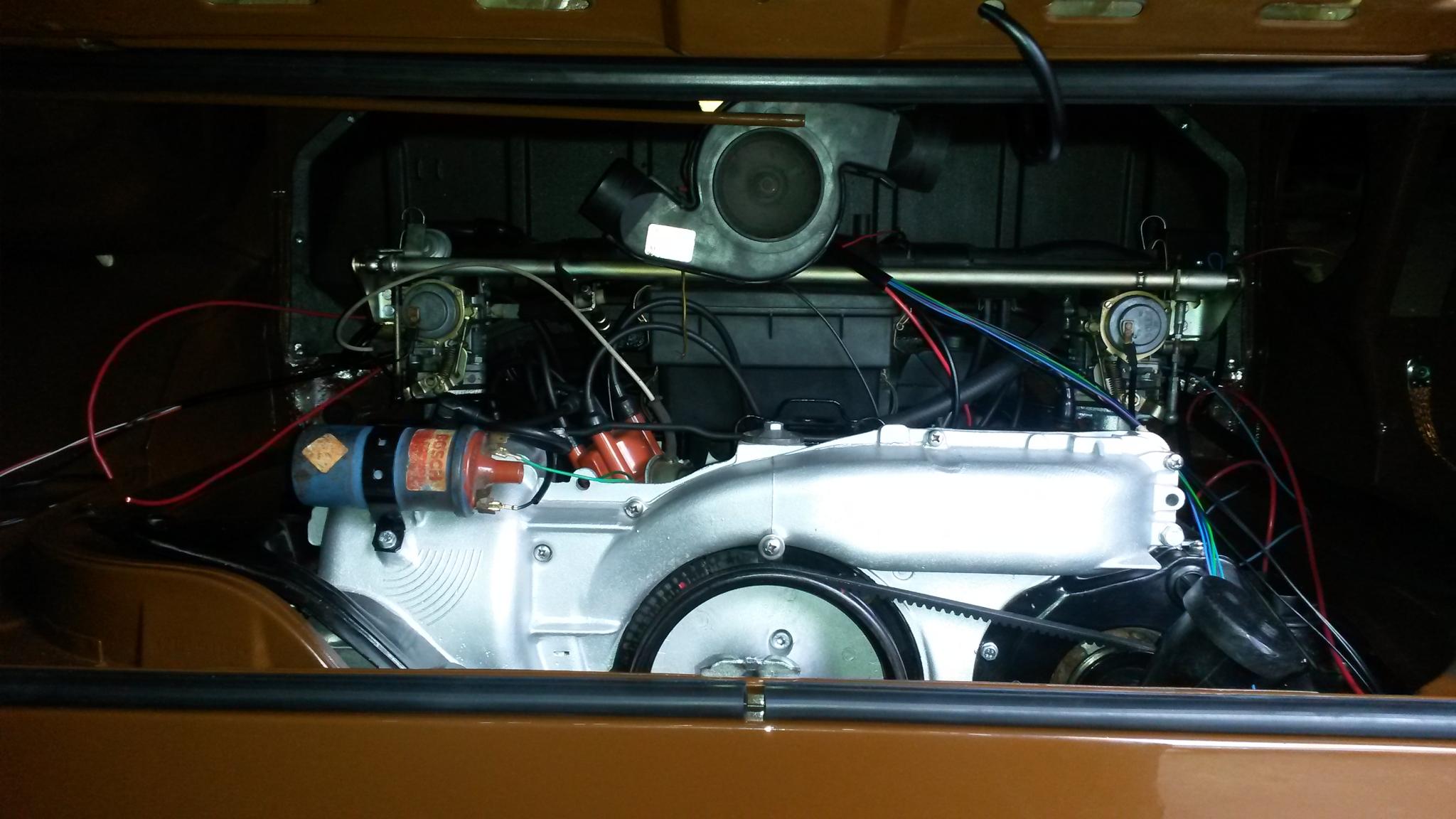

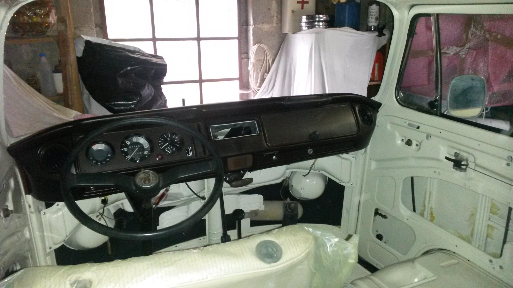

So, hier nun ein kleines Update.
Alle Tür und Klappendichtungen sind eingebaut. Im Tankraum ist alles an Gummi neu und der Tank ist montiert. Der Motor mit Getriebe ist wieder eingebaut. Brems, Gas und Kupplungszug sind funktionstüchtig. Wobei mit dem Gaszug noch was nicht stimmt, der geht mir zu schwergängig. Hinterradbremse und Handbremse sind eingestellt, werd ich aber bestimmt wegen neuen Zügen noch mal nach justieren müssen. Die Schaltung ist auch wieder komplett, muss aber noch eingestellt werden. Das Armaturenbrett mit allen Luft Verbindungen ist wieder an seinem Platz. Die Vordertüren haben schon wieder Schlösser, Griffe und Scheiben. Selbst die Aussenspiegel sind montiert.
Diese Woche sind die Antriebswellen und der Beifahrersitz dran. Dann werd ich wohl kommendes Wochenende mit der Elektrik anfangen. Da sind diverse Reparaturen noch notwendig, obwohl der Hauptkabelbaum schon komplett neu ist.
Mein Ziel, den Bulli zum TÜV zu fahren, hab ich nun auf August geschoben. Hoffe nur, das der zum Jahrestreffen fertig wird. Da gibt es ja noch viel zu tun.

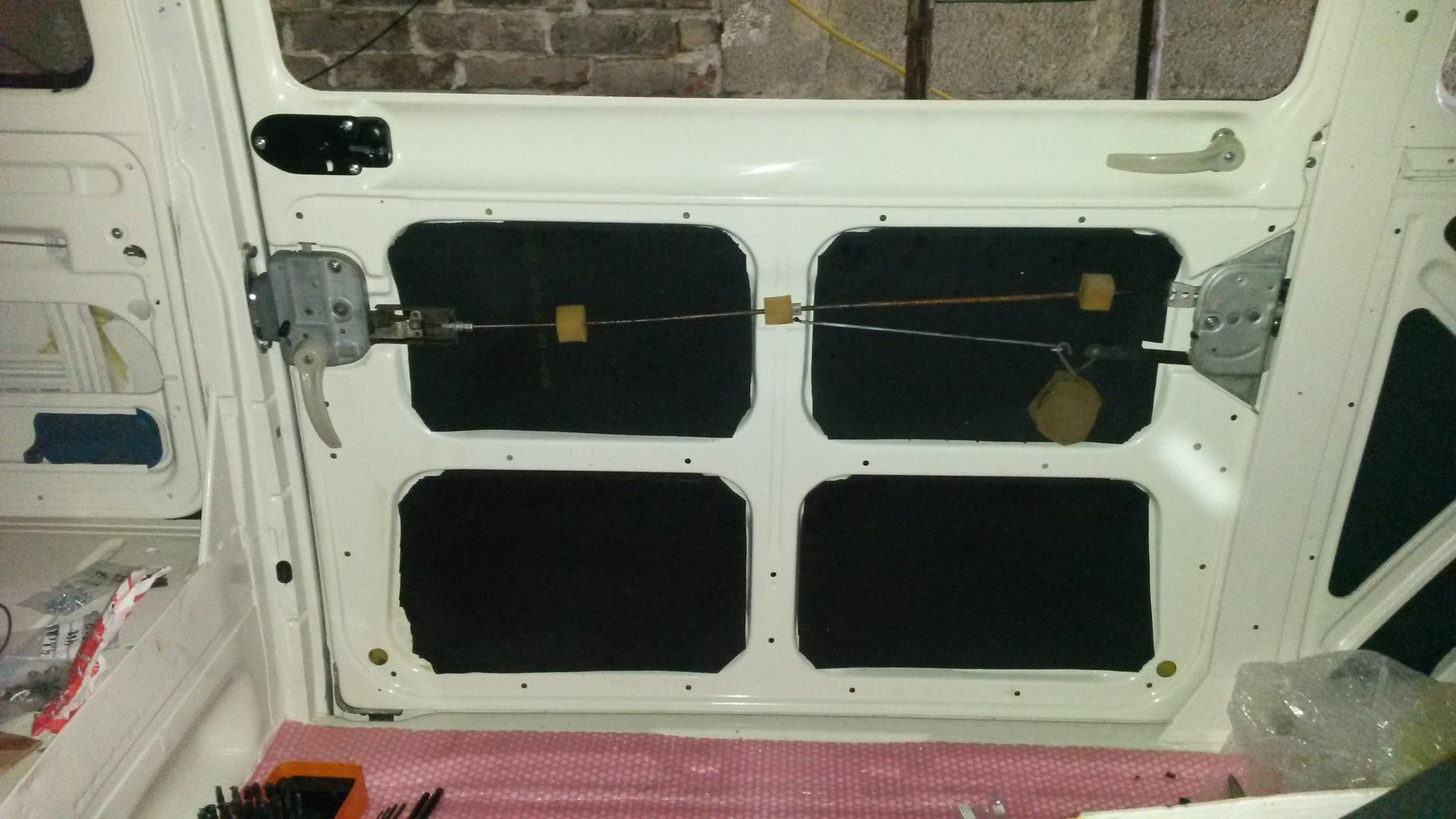

Hallo Ralf,
das sieht ja man alles recht fein aus, watt'n Gedicht!
By the way, baust Du die Innen-Türöffner noch richtig herum ein, oder ist das etwa eine optische Täuschung?
Vgl. bitte:
http://www.ratwell.com/technical/CabDoor.html
